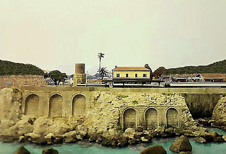

Bellissimo lavoro, Alessandro!
Posso rubarti qualche minuto e chiederti indicazioni su come hai ottenuto il colore della roccia? Mi sarebbe utile per un dioramino che aspetta di essere completato...
Grazie!
Michele
 Oggetto del messaggio: Re: Mare e scogliera per il mio PLASTICO modulare FS
MessaggioInviato: sabato 3 febbraio 2018, 10:10
Grazie per i complimenti :-)
La roccia è fatta in gesso lavorato fresco e mescolato con colla vinilica.La colorazione ha una base grigia e poi varie sfumature di bianco e ocra chiaro.

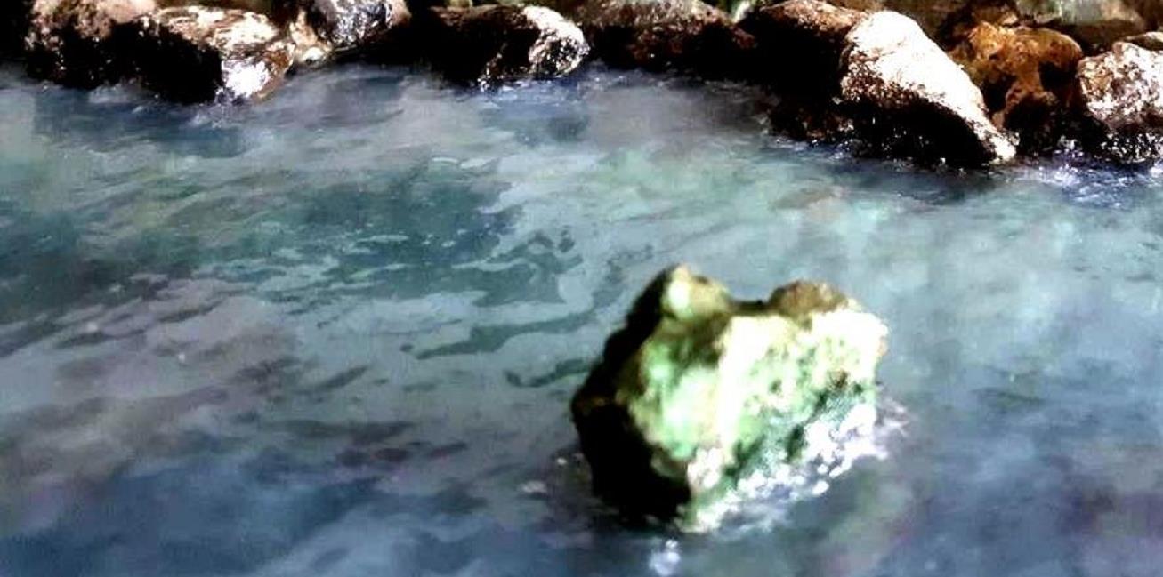

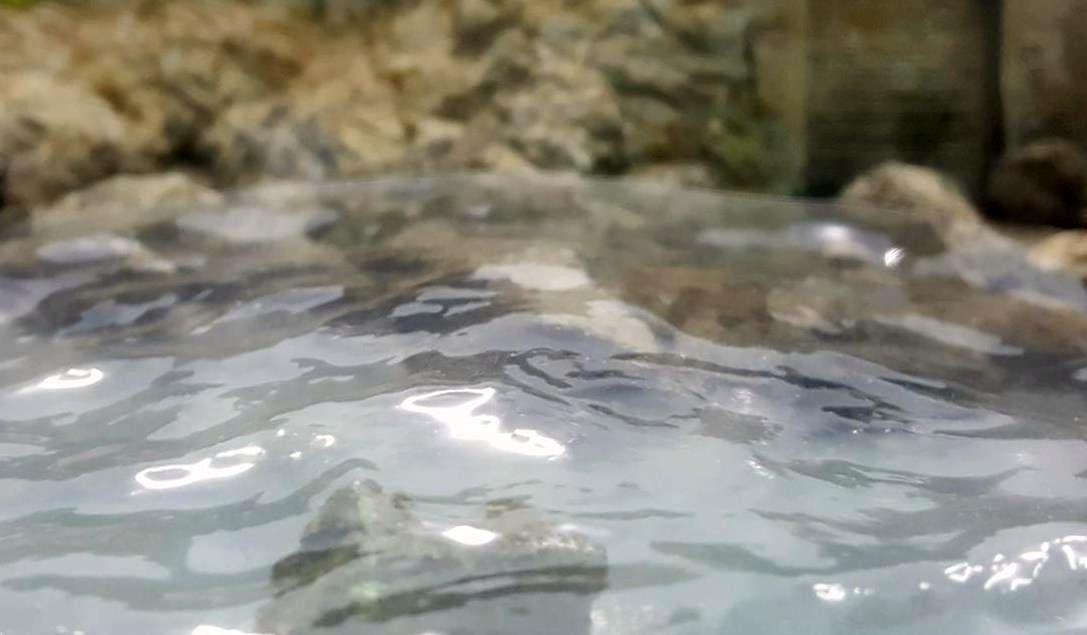

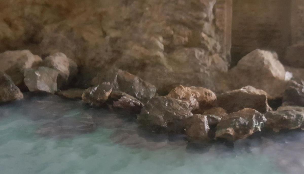

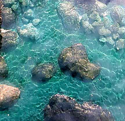

Altra sperimentazione...Effetto acqua meno mossa e scogli sotto il pelo dell'acqua.Questa volta non ho usato il silicone.Sperimentare, sperimentare, sperimentare.... :D
Bravissimo Axel, la sperimentazione è il cibo preferito della fantasia, che diventa una grande risorsa quando lo spirito di osservazione è tenuto sempre bello attivo.
Mare mosso, mare calmo. Ora potresti valutare la riproduzione delle onde, come si vedono nelle foto già postate delle varie scogliere.

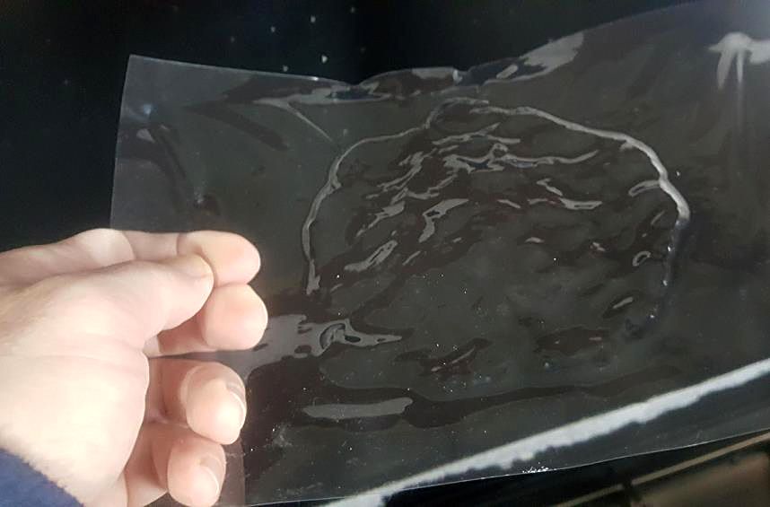

Stamattina mentre facevo colazione osservavo il prosciutto confezionato e mi è venuta un'idea: si potrebbe provare a ritagliare varie lastre di acetato (spessore 1 mm) e dopo averle sagomate opportunamente, sovrapporle "a correre". Magari contornandole con del silicone trasparente o meglio bianco, a simulare la schiuma sulla cresta delle onde vere. Riusciresti anche a creare le onde non ancora schiumose, precedenti a quella che si infrange, ingobbendole un po' alla giusta distanza, con l'aiuto di un phon.

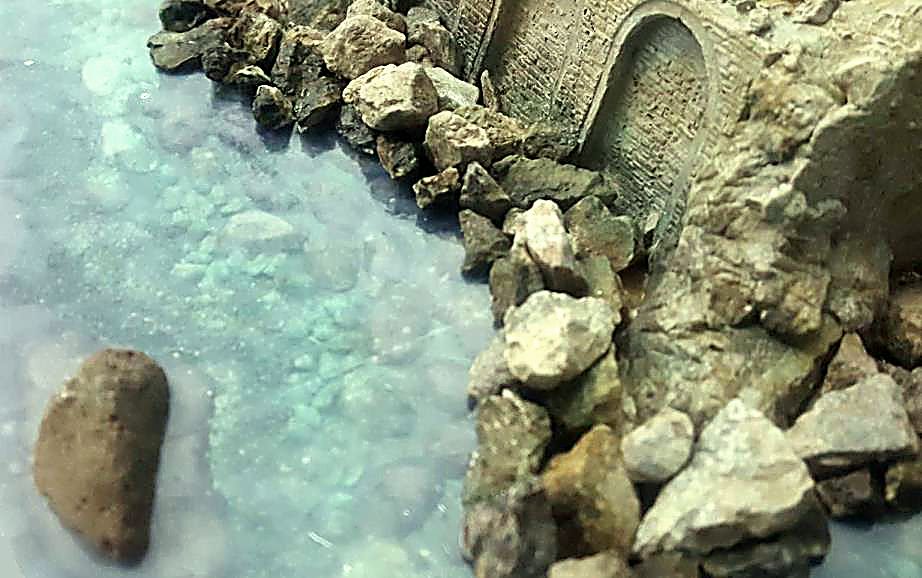

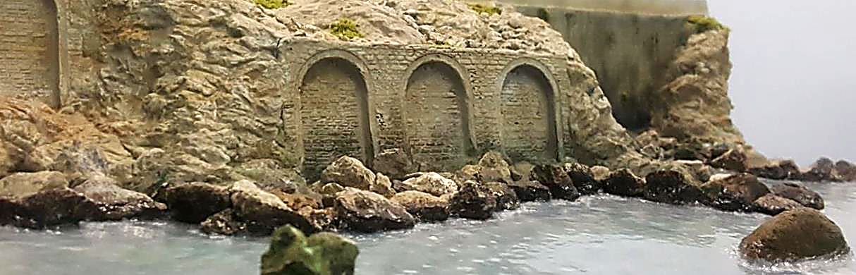

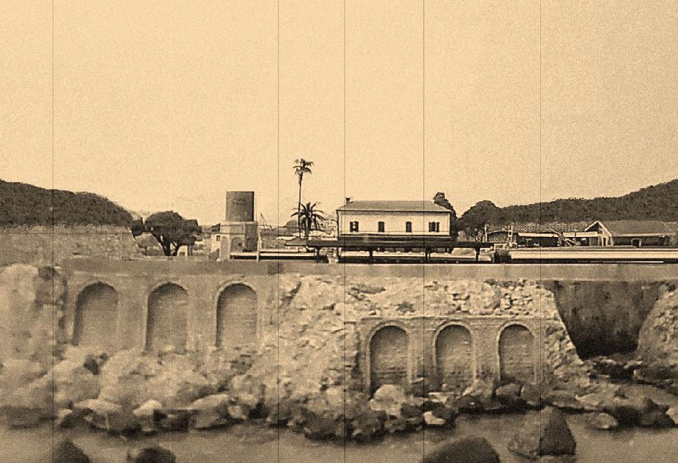

Intanto altre prove...E pensare che lo scorcio in foto è lungo solo 40 cm, mentre i moduli del mio plastico con la costa definitiva saranno lunghi più di 3 metri!!!Ne avrò lavoro da fare...

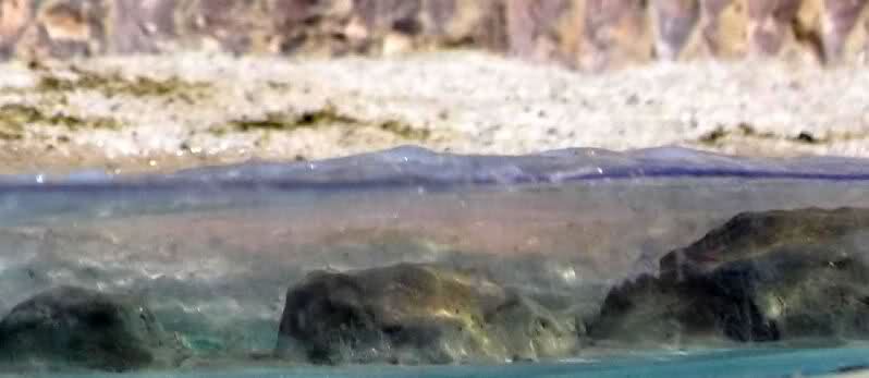

Prove fondale roccioso.Datemi un pò i vostri pareri.Grazie!

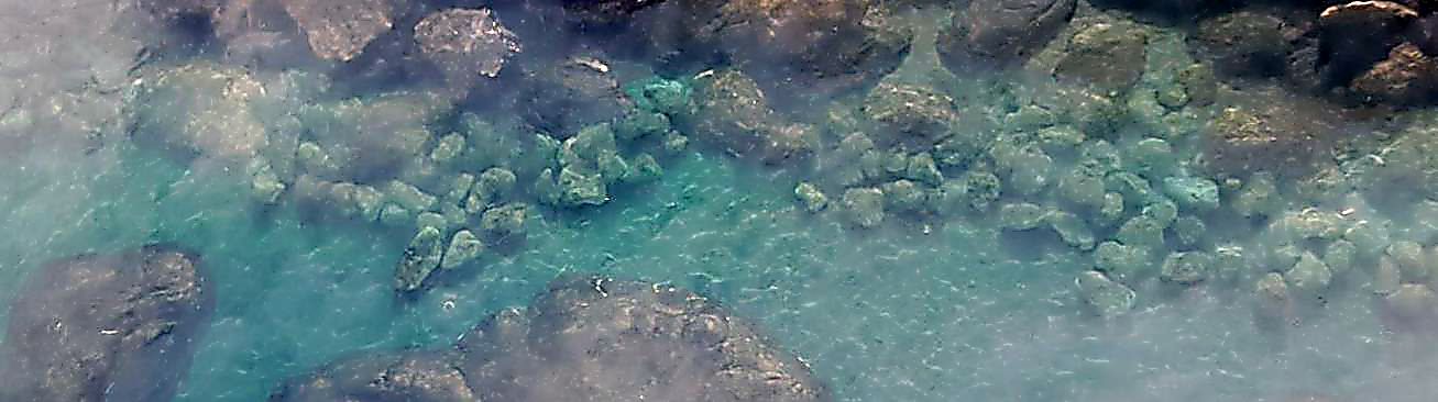

Migliorata la profondità....

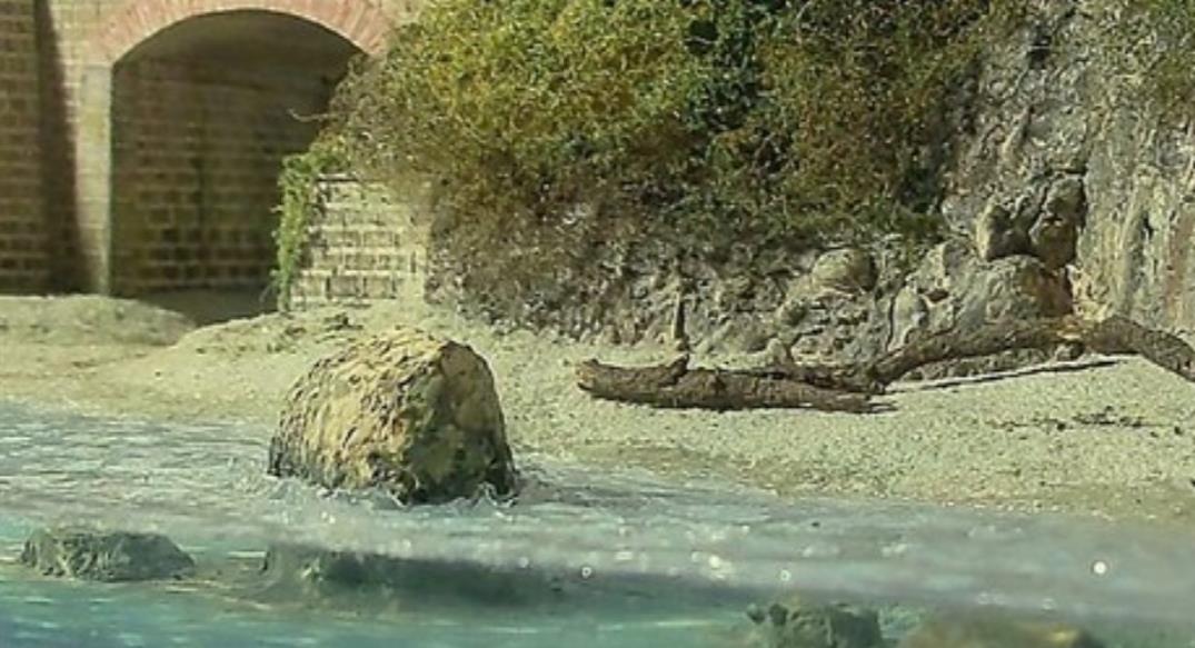

Per valutare al meglio ciò che sto realizzando, ho provato a fare un mix tra mare vero e mare finto...

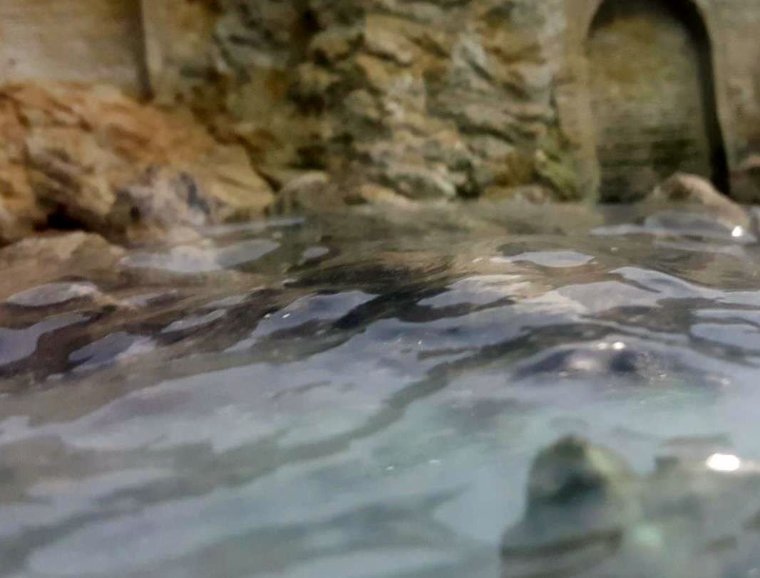

Ho aggiunto un pò di movimento all'acqua in prossimità degli scogli.Datemi gentilmente un parere, anche se tutto ciò è ancora in prova e sperimentazione.Grazie :-)

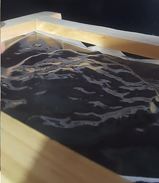

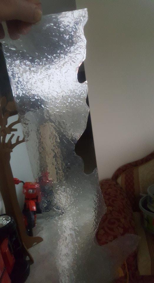

Sperimentazione acqua con altra tecnica...
