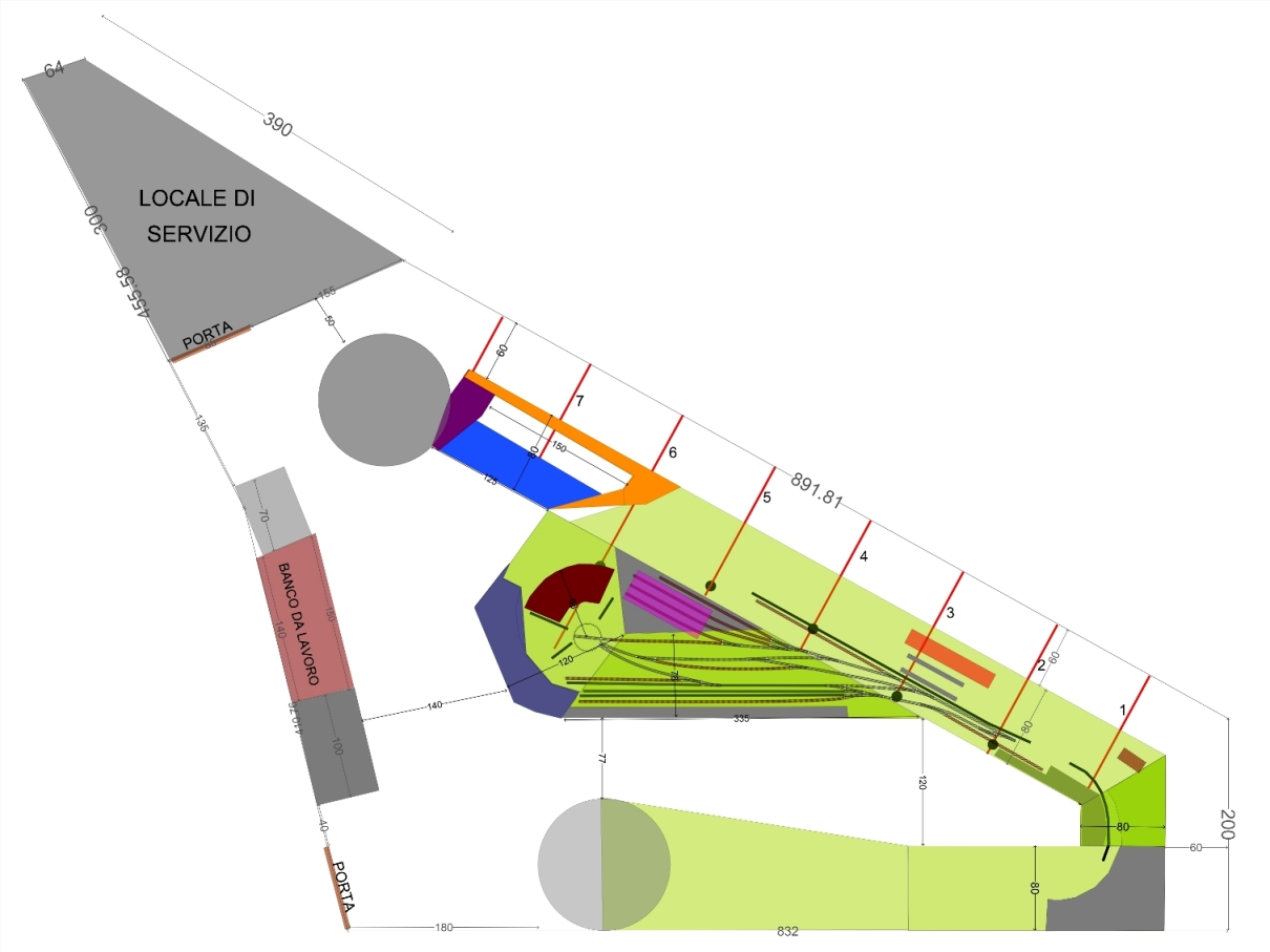

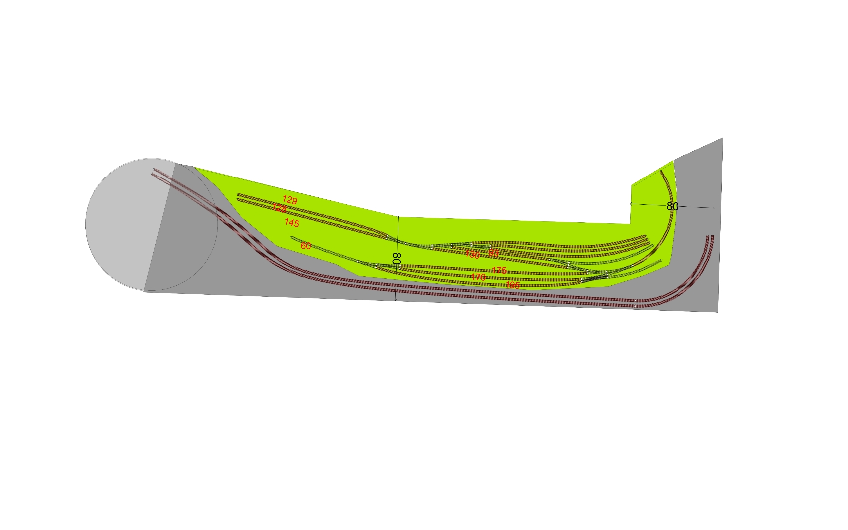

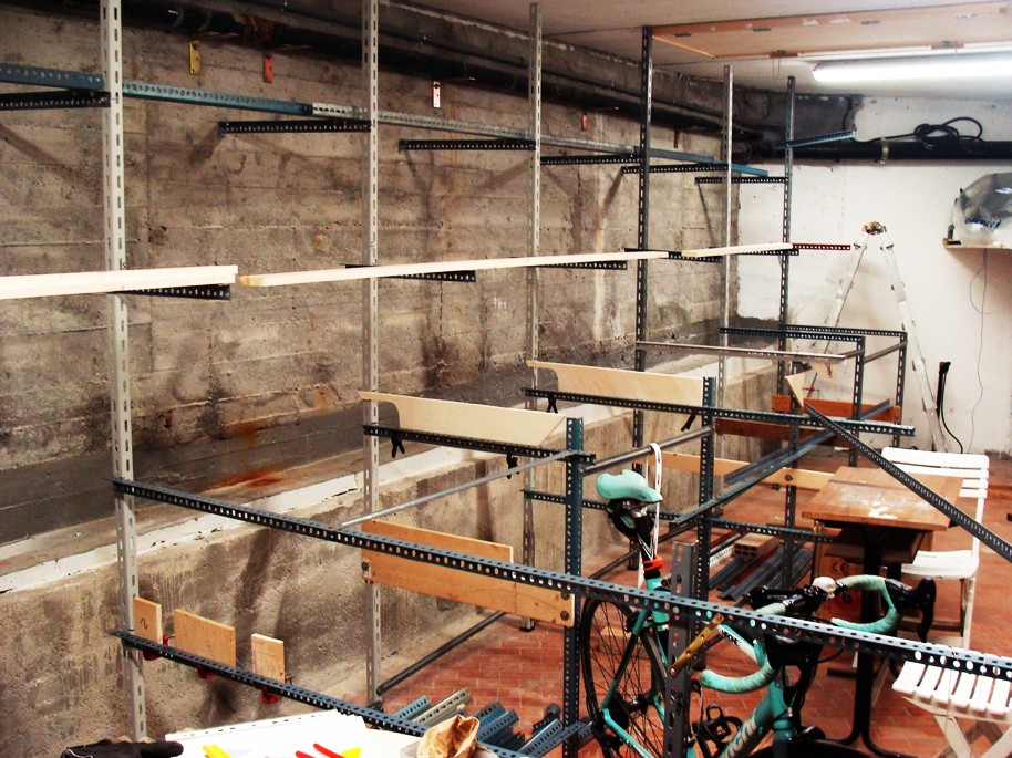

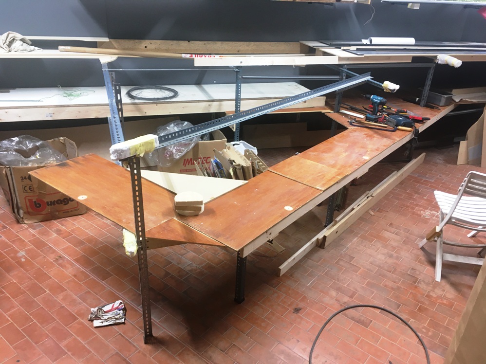

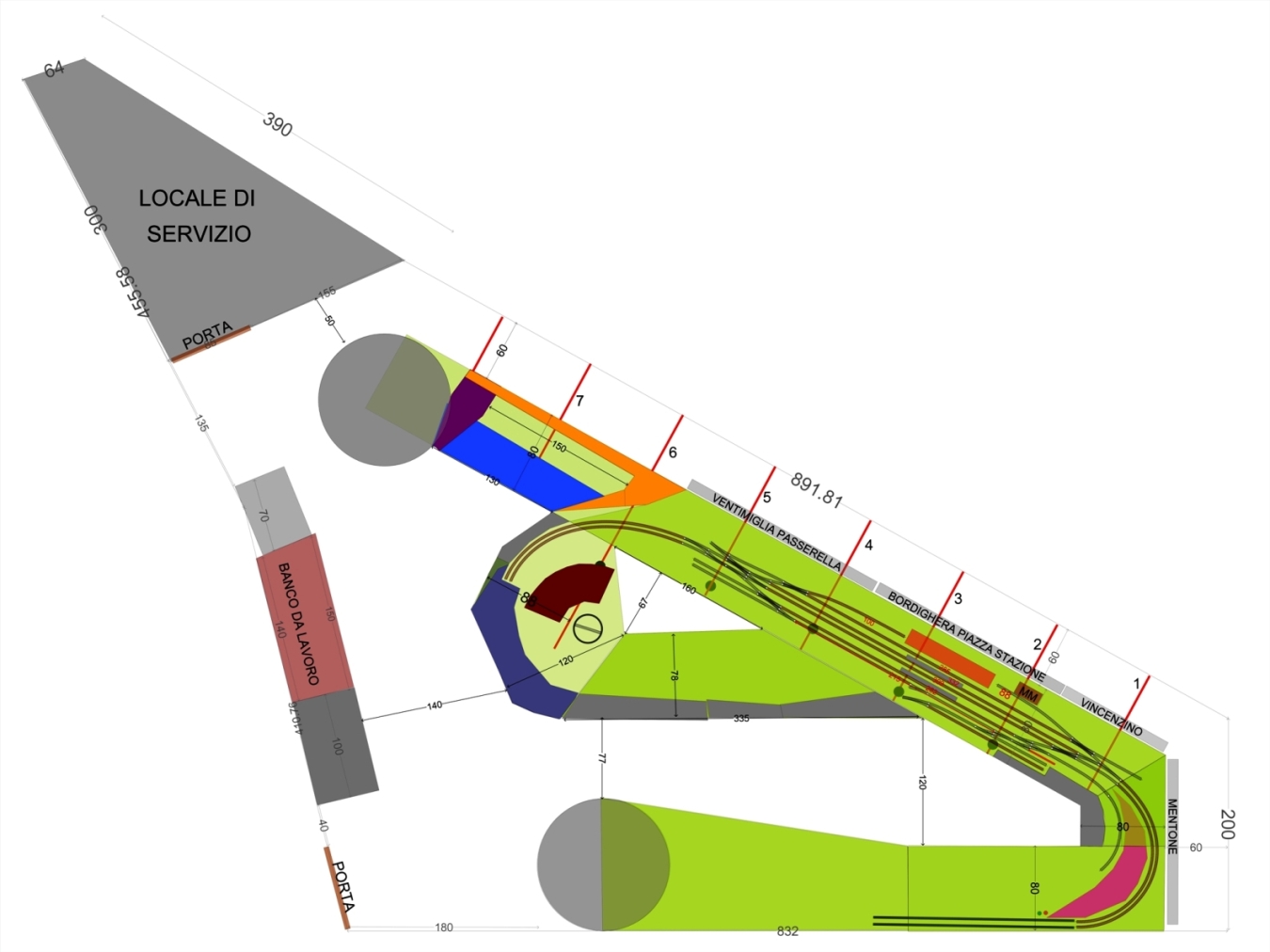

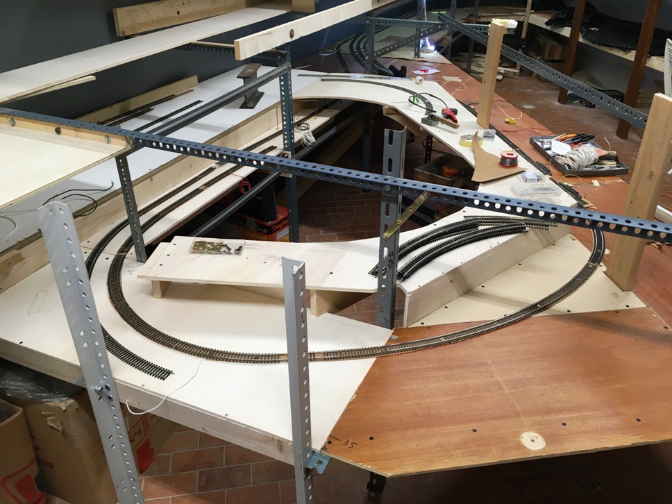

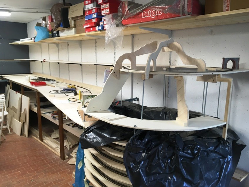

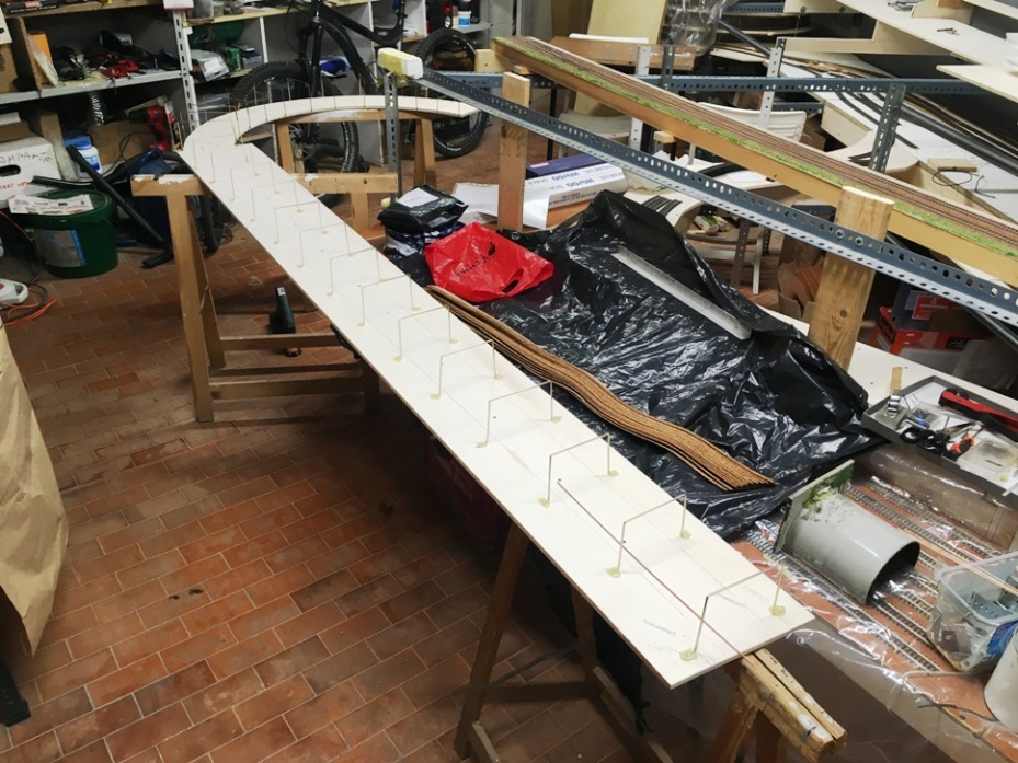

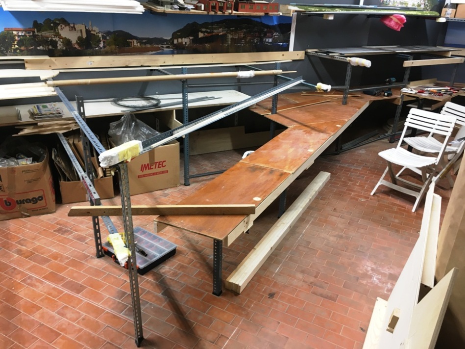

A distanza di un anno dall'ultimo aggiornamento qualcosa è stato fatto ;
in considerazione di un tubo del'acqua che attraversa il lato lungo del locale si è valutato per una modifica dell'impianto del plastico ( non è possibile spostare il tubo :lol: :lol: )
arretrando di circa 50 cm da quel lato e costruendo una struttura di sostegno ed al tempo stesso di protezione ( spero non servirà mai ...)
anche la planimetria ha subito qualche modifica :
se da una parte ho perso la lunga linea costiera di parata , ora ridimensionata a circa 150 cm , dall'altra parte la costruzione lineare della stazione ( così più semplice ) mi ha permesso di creare una diramazione a binario unico di una linea non elettrificata che sfruttando la già esistente struttura dell'elicoide di sinistra mi porterà al 3 piano a quota 150 cm da terra , linea che prima era prevista come semplice punto a punto , separata dal plastico sottostante ;
questa linea vorrebbe in alcuni tratti riprodurre punti della linea del Tenda , che da Ventimiglia / Nizza , collega Breil e quindi Limone / Cuneo....vediamo cosa riuscirò a fare .....
tutti i disegni delle planimetrie di stazione , scalo merci , deposito sono provvisori , il computer certo aiuta ma valuterò poi in pratica se fattibili di modifche a seconda della piacevolezza e del senso pratico / realistico dell'insieme ;
intanto ecco alcune immagini che meglio dovrebbero spiegare l'evoluzione del progetto e le fasi dei lavori :

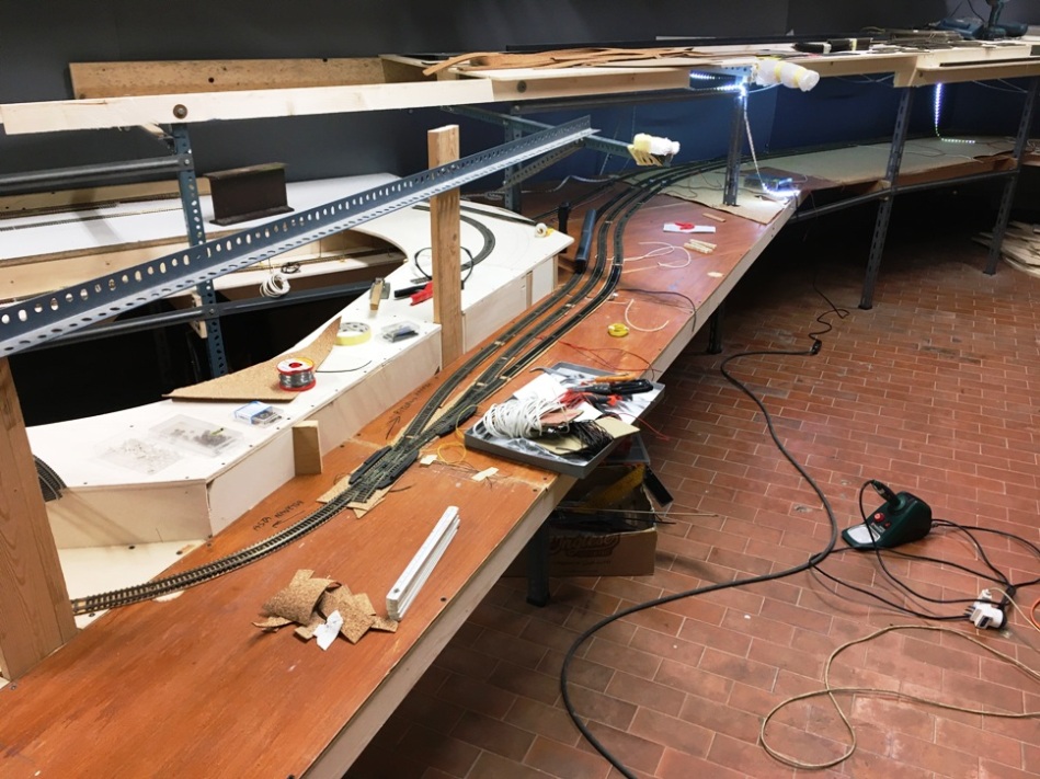

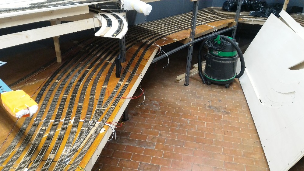

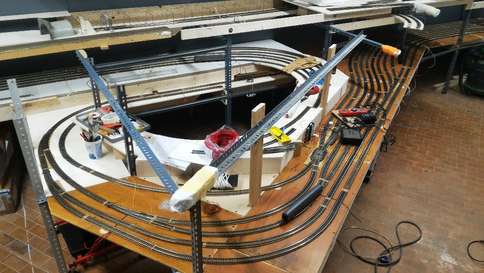

finalmente il treno cantiere ha posato il primo binario della stazione sotterranea grande ...ne seguiranno altri
IMG_4189-27-10-19-07-57.JPG [ 269.96 KiB | Osservato 12422 volte ]

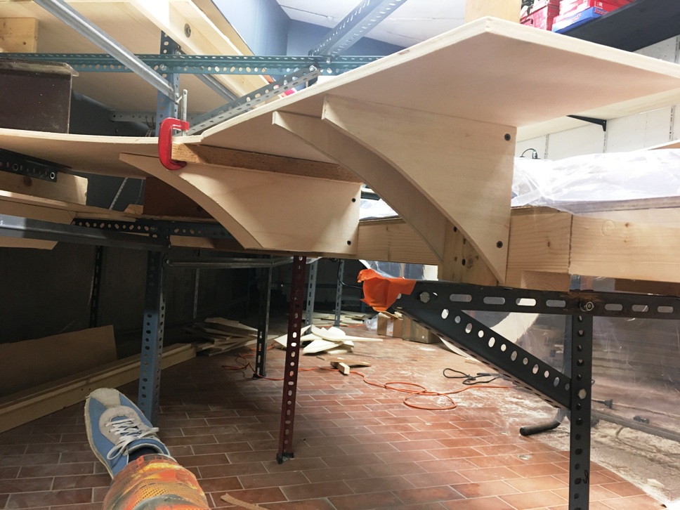

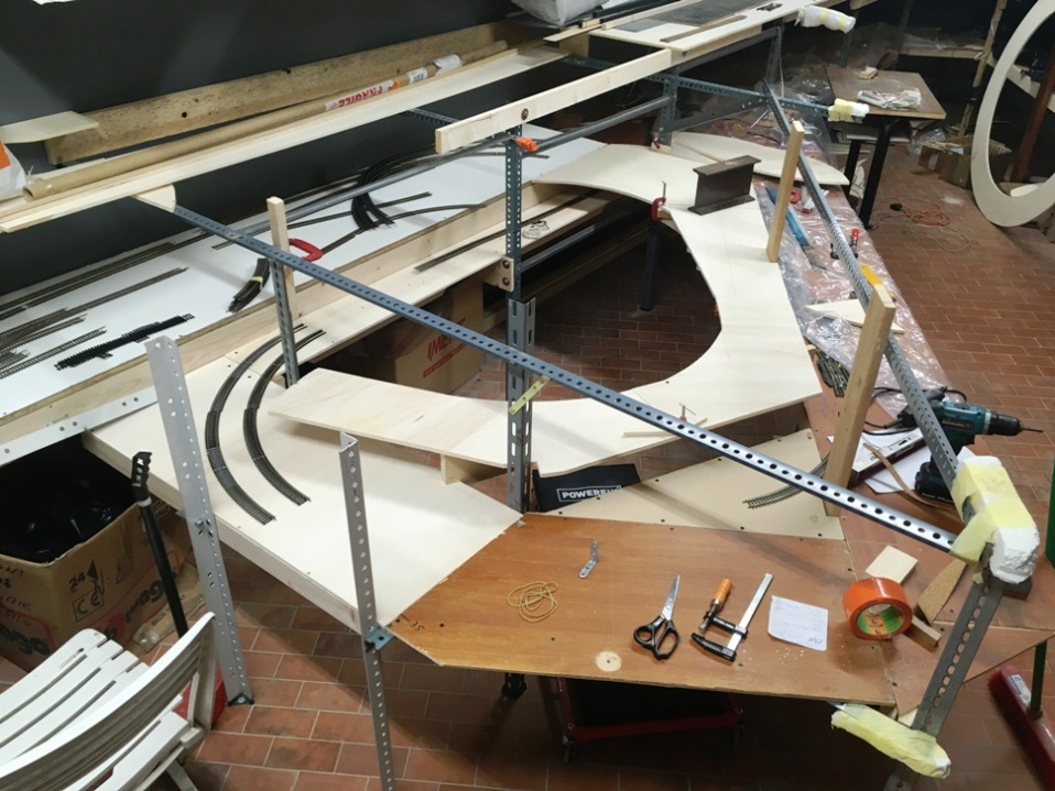

si inizia la costruzione della struttura centrale
IMG_4232.JPG [ 237.03 KiB | Osservato 12422 volte ]
IMG_4234.JPG [ 238.28 KiB | Osservato 12422 volte ]
IMG_4245.JPG [ 245.05 KiB | Osservato 12422 volte ]
elementi di sostegno della stazione piccola
IMG_4303.JPG [ 212.51 KiB | Osservato 12422 volte ]
e il suo piano
IMG_4307.JPG [ 237.16 KiB | Osservato 12422 volte ]
IMG_4308.JPG [ 229.47 KiB | Osservato 12422 volte ]
qui si prosegue con la posa dei binari
IMG_4373.JPG [ 231.21 KiB | Osservato 12422 volte ]
IMG_4374.JPG [ 225.83 KiB | Osservato 12422 volte ]
IMG_4375.JPG [ 241.75 KiB | Osservato 12422 volte ]

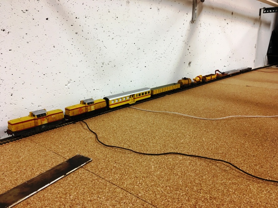

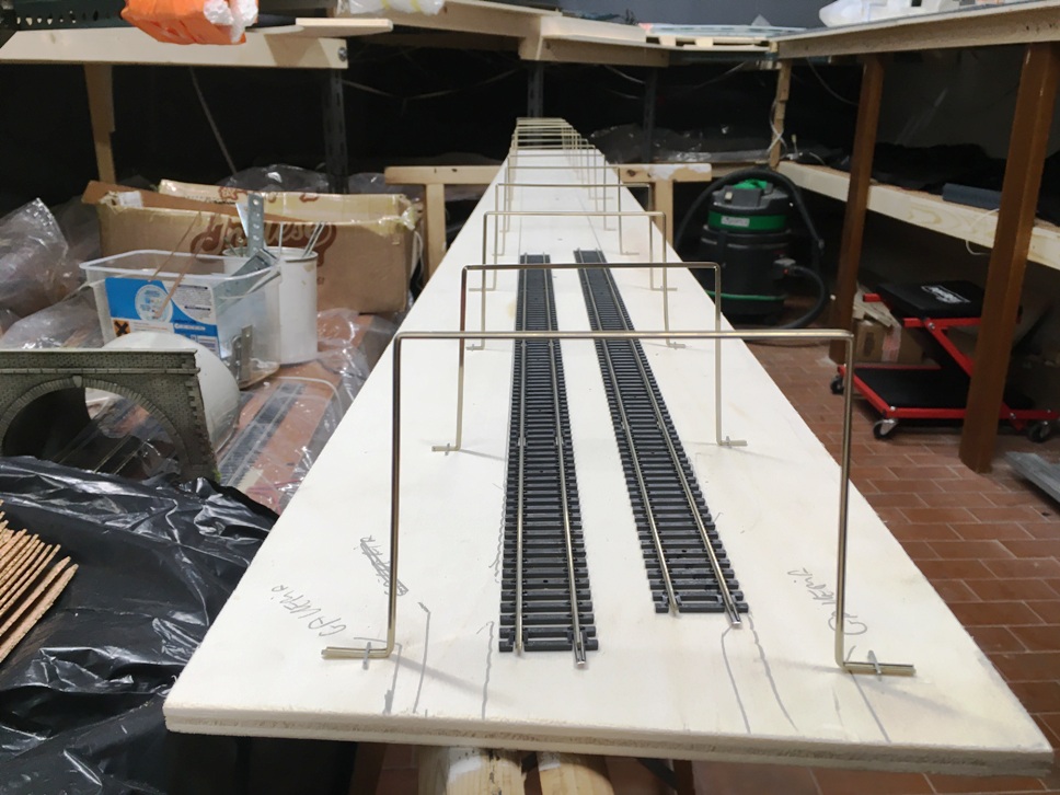

il tratto di linea che transita sotto la stazione posta a 110 cm , con i portali realizzati con rotaie , per la linea aerea
IMG_4428-01-12-19-07-31.JPG [ 201.82 KiB | Osservato 12422 volte ]
IMG_4430-01-12-19-07-33.JPG [ 193.31 KiB | Osservato 12422 volte ]
IMG_4434-01-12-19-07-35.JPG [ 249.76 KiB | Osservato 12422 volte ]
e attut'oggi sono a questa situazione :
i binari della stazione grande sono tutti piazzati , mentre per la piccola manca poco
P_20200103_133234.jpg [ 237.04 KiB | Osservato 12422 volte ]
P_20200103_133527.jpg [ 209.11 KiB | Osservato 12422 volte ]
ho piazzato alcuno servi e alcuni motori per gli scambi , alcuni sono già stati connessi ai decoder ....
...per la parte elettrica non ho una visione precisa di come procedere ....
un passo alla volta ...
per fortuna ho vicino amici che mi aiutano ai quali chiedo consigli e suggerimenti ....

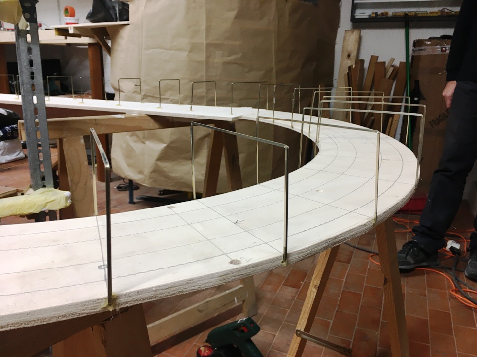

Di che spessore è il compensato che hai usato per l'elicoidale? Mi sembra bello tosto...
 Oggetto del messaggio: Re: ..sarà il PLASTICO.... : San Secondo
MessaggioInviato: giovedì 9 gennaio 2020, 21:08
Messaggi: 1467
ciao è il classico multistrato da 10 mm.
