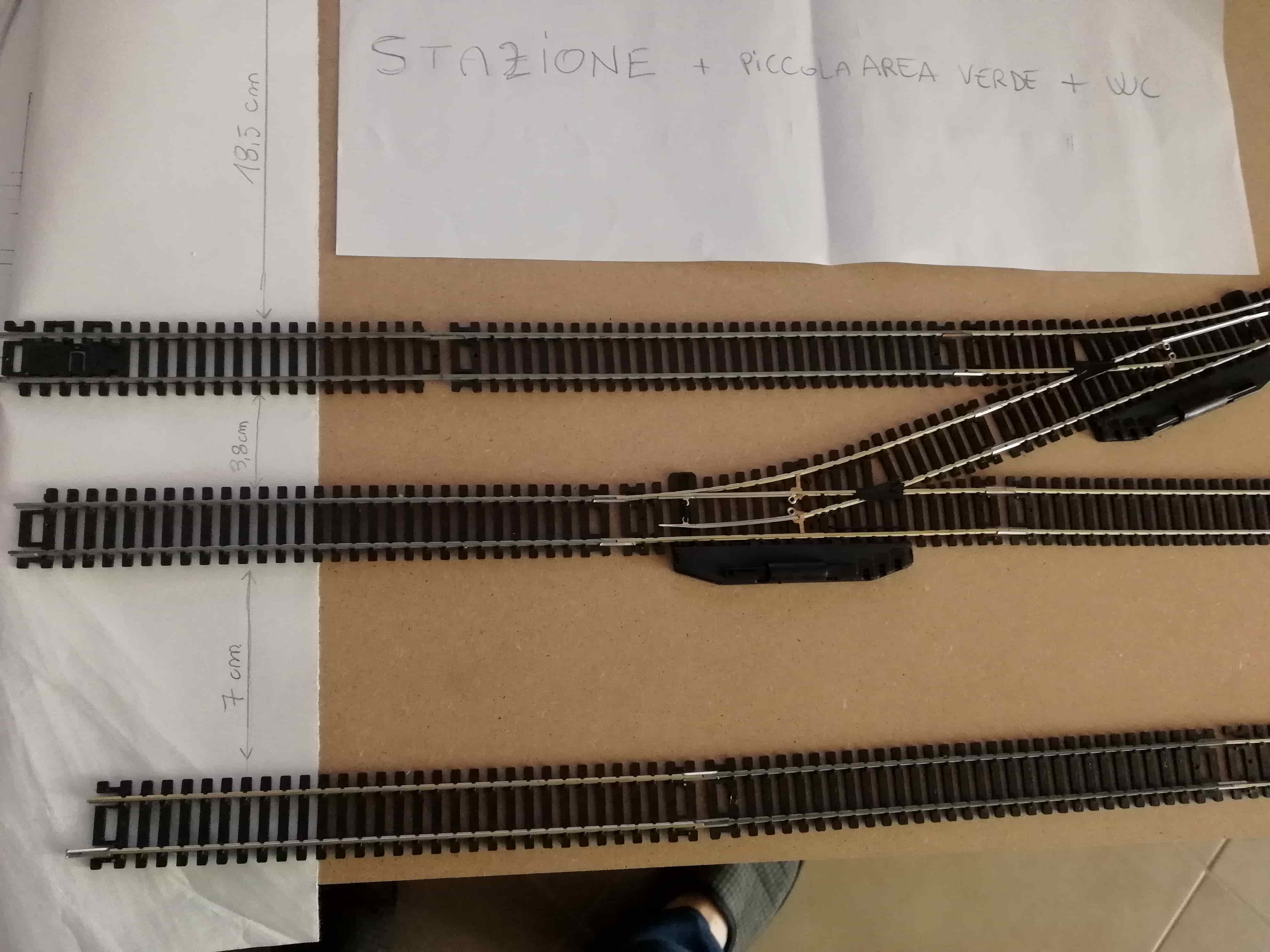

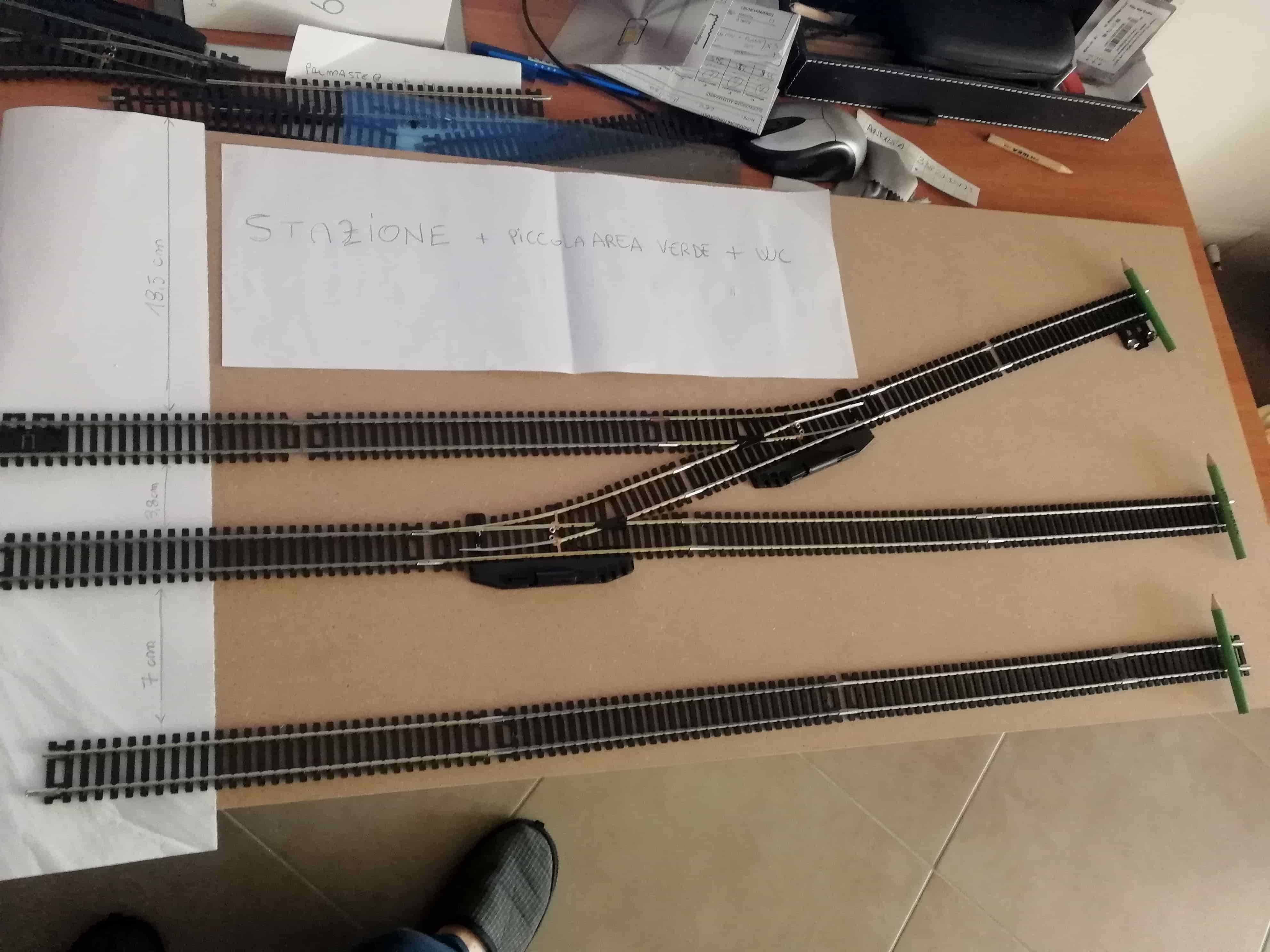

Buonasera a tutti,
ringrazio bomby, giulio, san tino e little per gli ultimi consigli e spunti.... :)
Premetto che per le prove utilizzerò i vecchi lima....al momento di fissare poi acquisto i binari flessibili che mi sembrano piu semplici da utilizzzare.
Considearato lo spazio a disposizione e il tipo di plastico che voglio fare sto cercando di prendere spunto dal plastico di filippo ( postato in prima pagina ) e un pò dal plastico francese postatomi da little george (marmagne)....fermo restando che qualsiasi lavoro visto è bellissimo....siete tutti artisti veramente complimenti... :D ...ho i miei dubbi che riuscirò a creare fabbricati anche la metà belli di come li fate voi, per non parlare della vegetazione....male che va metto mani al portafogli :(
Comunque vi posto le foto del primo modulo ( dei 6 totali ), in pratica vorrei iniziare da una stazione e pensilina tipo come fatta da filippo, ma che finisce come il plastico francese....quindi con dei binari morti ( rappresentati dalle matite verdi in foto :) )
alcune domande al riguardo, scusate se vi faccio punti elenco per comodità :)
1) considerata la profondita dei moduli di 40 cm, va bene la disposizione delle linee e degli scambi o vi sembra troppo "affollata"?
2)Non riesco a trovare le informazioni circa la distanza in centimetrii tra 2 binari che passano dritte davanti la stazione ( nel mio caso binario 1 e 2)
3)distanza in mm tra banchina/marciapiede e binario
4) considerati 40 cm di profondità e che vorrei ricreare una stazione tipo la ACME, quanto spazio devo lasciare tra l'estremità del plastico e il primo binario ( dove verrà alloggiata appunto stazione, marciapiede, deposito merci, wc, ecc...)?
5) quanto deve essere larga la pensilina tra il 2 e terzo binario ?
seguono le foto
grazie a tutti
giuseppe

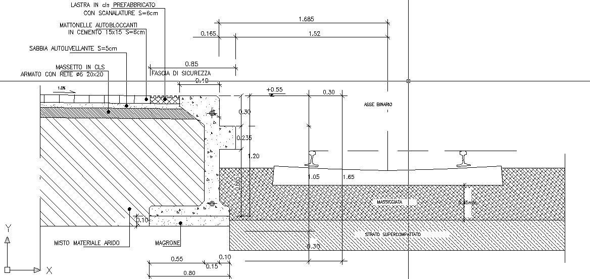

In rete qualcosa si trova ... io ho trovato questa immagine
sezione_banchina_2.jpg [ 234.1 KiB | Osservato 6019 volte ]
Le misure riportate (spero siano leggibili) sono reali ed espresse in metri... quindi vanno trasformate in mm e rapportate alla scala H0 (1/87)
Bhe questo dipende dall'importanza che vuoi dare alla tua stazione ... in questo caso ti consiglio di osservare casi reali da piccole stazioni a quelle di medio/piccola importanza
In questo sito http://www.fimf.it/fimf_prec/norme_nem.html trovi l'elenco delle norme fondamentali per il modellismo ferroviario

quindi, se ho capito bene, tra i due binari paralleli ( nel mio caso binario 1 e 2 ) la distanza minima deve essere di 52 mm nelle stazioni ( limite che si può restringere a 46 nel tracciato ).... quello che mi sfugge è se questa misura viene presa da binario a binario (inteso dove passa la rotaia) o da traversina di legno a traversina di legno?
chiarissima, invece, la distanza tra banchina e binario ( 0,55+0,30 metri/87 = circa 1cm )

Magari ad arrivare a fare un quarto di quello che riuscite a fare voi :) Inoltre, scusatemi se spesso nei post sono ripetitivo....però vorrei essere più chiaro possibile...
Vi riallego le foto del layout iniziale ( 1 modulo 90cm x 40 cm ) con stazione e binari terminali ( matita verde )...comunque per farvi capire vorrei "provare" a ricreare la stazione + pensilina tipo il diorama di filippo in prima pagina che, però, termina tipo il diorama francese Marmagne postatomi da little george
seguono foto
grazie a tutti x l'aiuto
ps ovviamente le distanze tra 1 e secondo binario le devo aggiornare su quanto suggeritomi da Santino....inoltre tra il secondo e terzo c'è piu spazio perche voglio fare una pensilina
aggiungo che il plastico vorrei munirlo di catenaria e digitalizzarlo
accetto suggerimenti per layout in generale, e se fare e dove posizionare il deposito merci e locale ricovero rotabili.

io le prove non li farei con quei deviatoi, hanno angoli strettissimi
