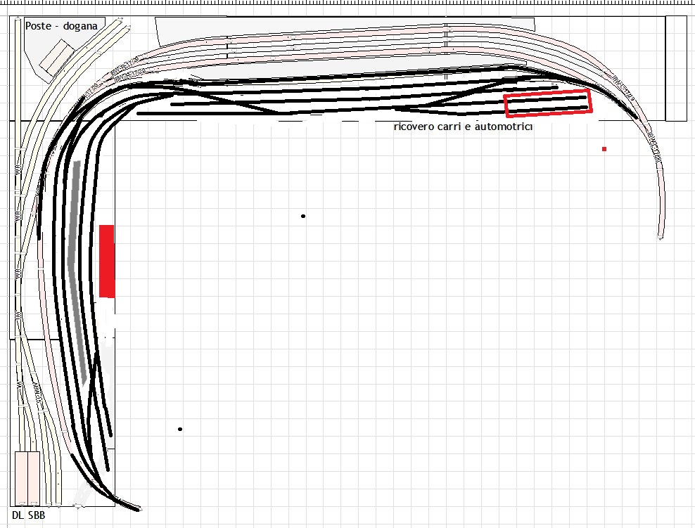

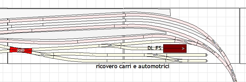

Un'ultima cosa, perdonatemi...
la comunicazione in rosso in basso a sx, tra binario di corsa e scalo, ci può stare o non ha senso?
grazie
ultimo2-2018.jpg [ 154.16 KiB | Osservato 7384 volte ]

Secondo me la comunicazione rossa non serve a meno che tu voglia transitare con le loco dalla stazione nascosta direttamente nella zona deposito SBB. Per le manovre a "Chiasso" non ti serve se lasci sempre libera l´asta di manovra a lato della rimessa SBB per accedere allo scalo merci. Se invece devi utilizzare quel binario per ricoverare locomotive, quella comunicazione ti serve come asta di manovra. Il "binario sosta carri.." mi sembra collegato al contrario per eserti utile per il raccordo. Comunque binari di sosta sono sempre utili.
In genere il tuo concetto secondo me funziona e ti divertirai a fare le varie manovre.

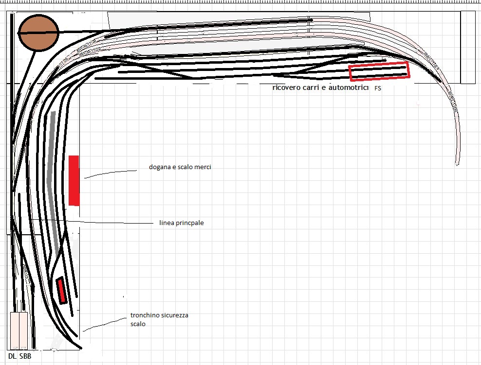

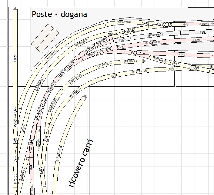

Bene, chiarissimo Alex: quindi posso scegliere se inserire la comunicazione per avere un'asta di sosta in più, al lato delle rimessa SBB, oppure toglierla per risparmiare due scambi ;)
Inserendo la comunicazione però l'asta di manovra si trova sulla piena linea (binario rosa) e forse questo è poco realistico?
Mi hanno suggerito anche di inserire in alto a sinistra l'ufficio Poste / dogana svizzero, che ne pensi?
Per il binario sosta carri in alto sotto la rimessa FS hai ragione, ora vedo di risolvere...
GRAZIE!
Area.png [ 38.02 KiB | Osservato 7242 volte ]

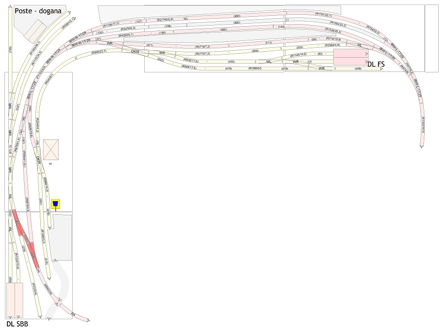

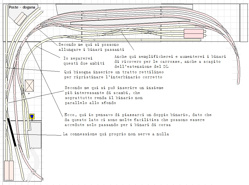

Io apporterei queste due modifichine
casperfuretto 2.jpg [ 232.61 KiB | Osservato 7218 volte ]

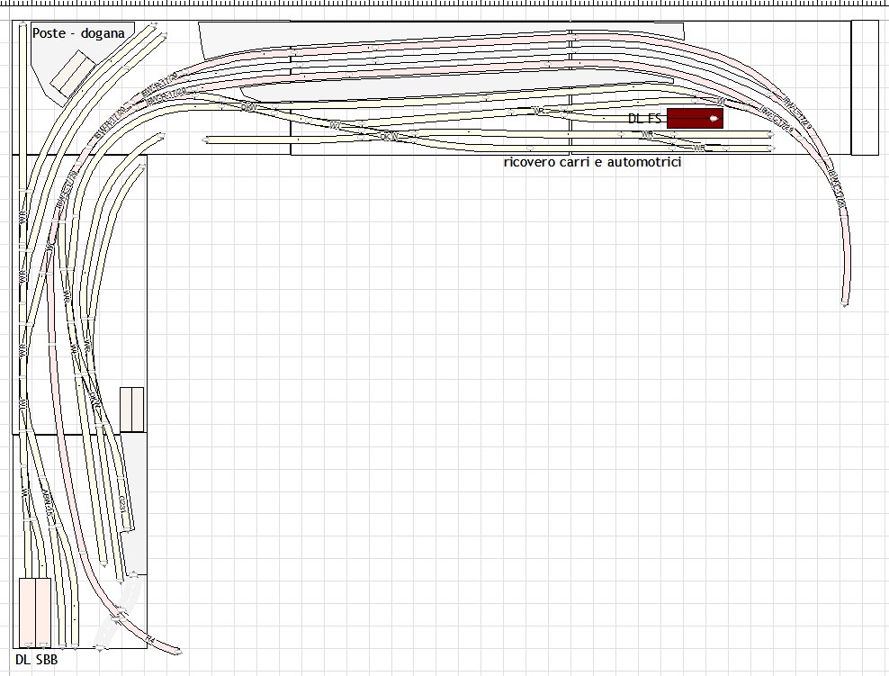

Grazie Bomby, prima di leggere il tuo post avevo fatto queste modifiche:
Ho fatto qualche ottimizzazione, in modo che il 6° binario di sosta, l'ultimo sotto al DL fs, possa servire lo scalo sulla sinistra. per la comunicazione in rosso sono un po' indeciso
Bomby, adesso mi studio le tue modifiche e ti dico...
ECCOLO-com-mod.jpg [ 85.9 KiB | Osservato 7192 volte ]

La nuova soluzione presso il DL FS mi sembra ottima!
La controversa comunicazione non è assolutamente realistica, prorio per niente, zero... mai si farebbe una cosa simile al vero. Ma le tirate dalla dogana hanno bisogno di un´asta di manovra di una certa lunghezza... Sotto ho abbozzato una possibile soluzione se pensi di avere bisogno di più binari per le loco SBB. Non è molto elegante ma ci stanno 8 anziché 4 loco... (una alla fine dell´asta di manovra davanti al paraurti).
Vedi come ti piace e tieni conto delle idee di Bomby. In una stazione di questo tipo ci sono veramente molti binari, comunicazioni ed incroci, non rischi mai di avere troppi binari...

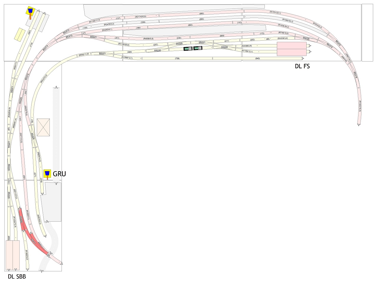

Grazie, Alex e Bomby, i vostri invterventi sono sempre molto interessati; Luino me l'aveva già suggerita Alex in un intervento precedente ed adesso me la studierò meglio...
Bomby non sai quanti progetti nuovi per ho fatto per arrivare a questo, credo più di 50; adesso che mi sembra di essere arrivato quasi al dunque non mi fare buttare tutto ;) :D
Alex, la comunicazione rossa la tolgo sicuramente :wink:
Intanto vi posto alcune modifiche che ho ho fatto prima di leggere le ultime risposte alla rimessa FS, seguendo le indicazioni di Bomby di ridurla e ed anche per ricollocare lo scambio inglese rosso che capitava su una giunzione di moduli:
Area.jpg [ 68.22 KiB | Osservato 7092 volte ]

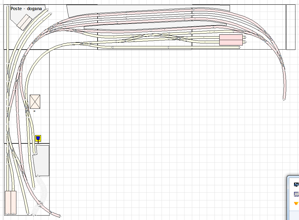

E se facessi diventare passanti i binari della dogana come suggerito, in questo modo?
dogana.jpg [ 124.78 KiB | Osservato 7085 volte ]

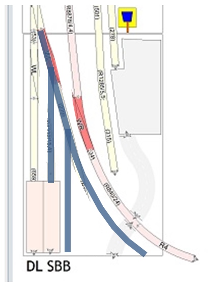

Ragazzi, ecco l'ultima versione, ho cercato di seguire le vostre indicazioni.
Ho provato anche a ricominciare da capo come suggerito da Bomby, ma poi mi sono accorto che non ne venivo fuori...
che ne pensate?
Una possibilità potrebbe essere quella di scambiare la posizione di dogana e DL sbb, rendendo i binari della dogana passanti, che ne pensate?
ciriprovo.jpg [ 181.3 KiB | Osservato 7069 volte ]
