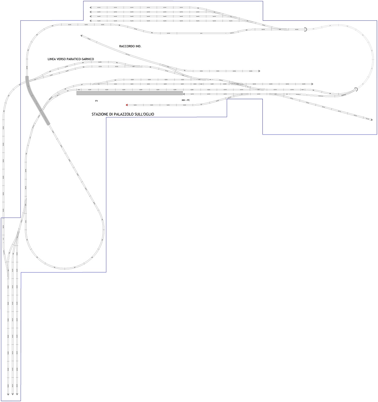

buongiorno ho pensato ad un nuovo progetto, basandomi sulla stazione di Palazzolo sull'oglio (BS), linea su binario unico. Tre binari in stazione + diramazione per paratico/sarnico e raccordo alla vicina industria di legnami. Epoca V (quando ancora la linea era in uso per le merci)
Ho tenuto l'ovale per un discorso di "far girare" i treni. Ed ho messo due stazioni nascoste per caricare i treni e per far "sparire" la linea paratico/sarnico
In stazione è invece possibile un discreto esercizio.
palazzolo 2.jpg [ 125.02 KiB | Osservato 5688 volte ]

Alla fine ho mosso un bel po' di roba e ho trovato una soluzione che dovrebbe funzionare.
