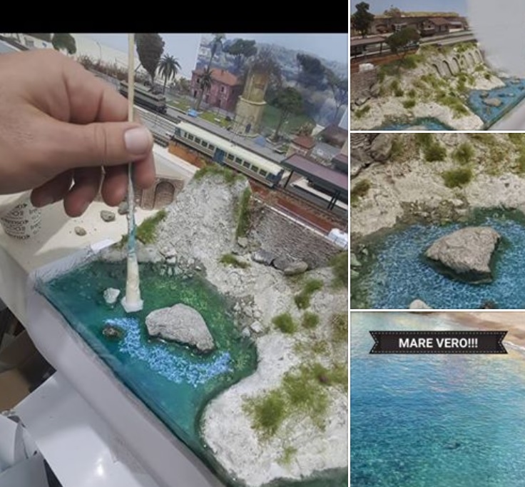

Prime impressioni su AK water gel 8002.Allora il prodotto è sicuramente valido.Va mescolato accuratamente prima dell'uso.Teme l'umidità, quindi tenetelo presente quando lo applicate.L' unico problema non del prodotto ma di chi l'utilizza è saper ricreare a arte le onde del mare.Ho provato soffiando con aerografo, con spatolina, con pennellino...L' unica textura e tecnica che mi soddisfa in scala N é il tampone/timbrino.
RESIN PRO Ecco la mia prima impressione.Il prodotto è praticamente inodore.Si miscela benissimo e non crea bolle.La ditta mi dice che il completo indurimento avviene dopo 24 ore.Chiaramente molto dipende dalla temperatura ambientale, dalla superficie e dallo spessore.Io ho colato 1 cm tutto in una volta.Dopo circa 7 ore la resina è già praticamente solida, ma non del tutto.Sono MOLTO soddisfatto di Resin Pro!
PS:Molto importante anche la consulenza post vendita.Sempre gentili e pronti a rispondere a ogni domanda.
Ora prendendo spunto da foto del mare vero, mediante il gel AK ho ricreato tamponando l'effetto desiderato in scala N.Adesso attendo che il gel diventi trasparente e poi vedrò se ci saranno da fare altri ritocchi specie in prossimità degli scogli.

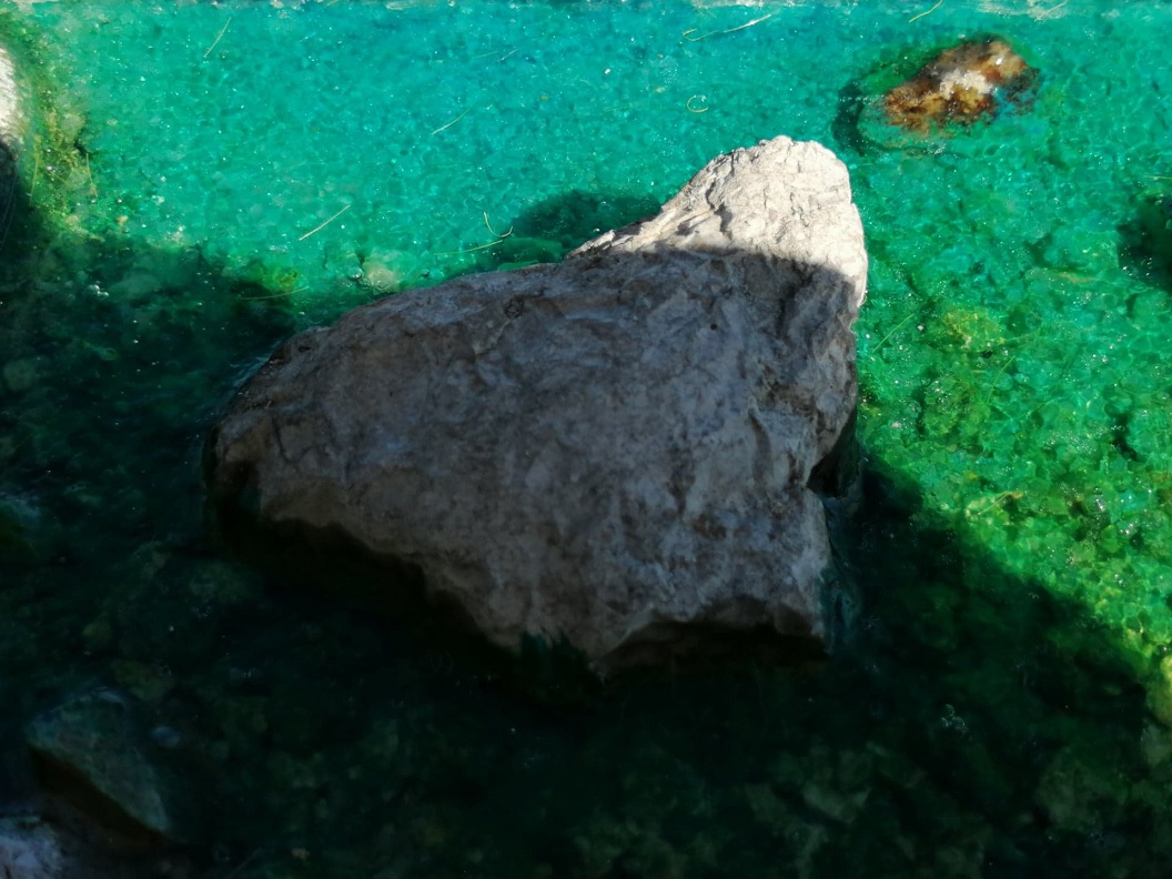

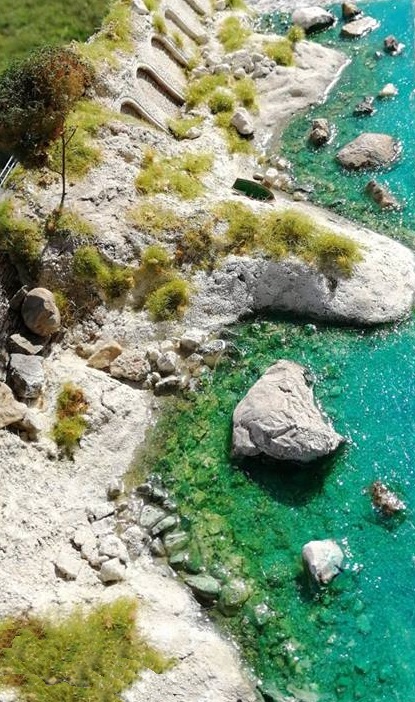

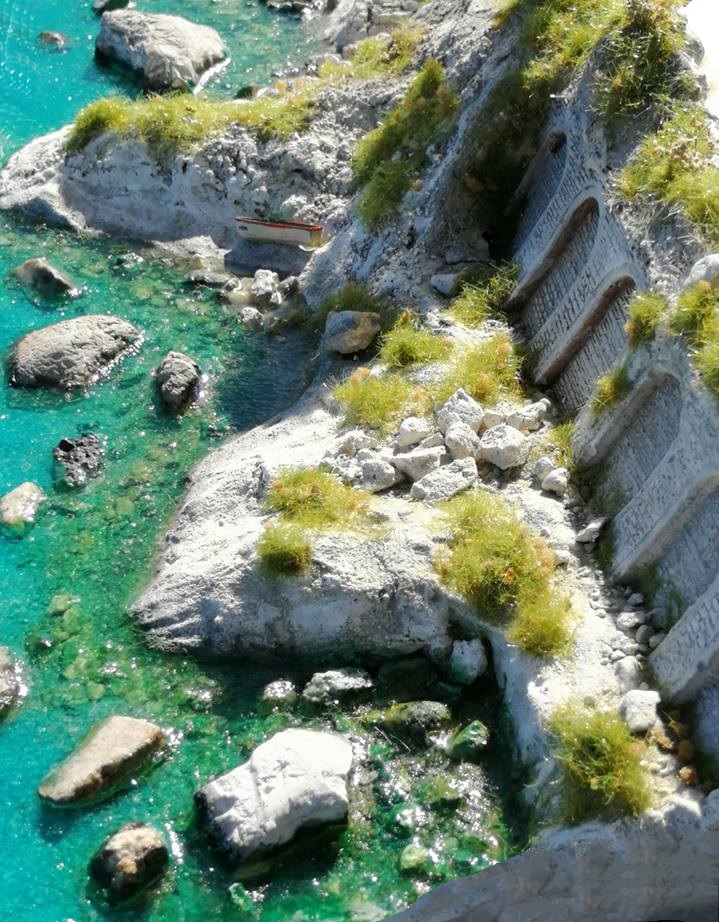

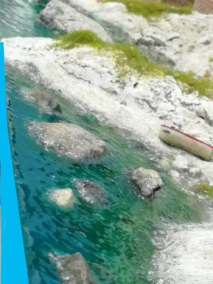

Un pò di sole...
Ben accetti i pareri :) :wink:

Bellissimo come sempre Alessandro,
Forse manca un pò di schiuma bianca sulla battigia e attorno agli isolotti-scogli. Intendi rirpodurla ?
E nelle foto macro si vede qualche pelo di troppo, come mai ? sono setole di pennello o fanno parte della vegetazione circostante ?

È tutto provvisorio. I peli che vedi sono le fibre della vegetazione che sono volate via con il vento.Sono solo esperimenti e alcune cose non sono incollate, quindi vanno un po' dove gli pare... :lol:

Io non sono ancora soddisfatto ora disfo e rifaccio... Le foto ingannano e dal vivo non mi appaga...
 Oggetto del messaggio: Re: NUOVE TECNICHE E MATERIALI PER FARE IL MARE....
MessaggioInviato: martedì 23 ottobre 2018, 17:17
Comunque i prodotti da me usati sono molto validi. Sono io che sono diventato troppo esigente con me stesso.

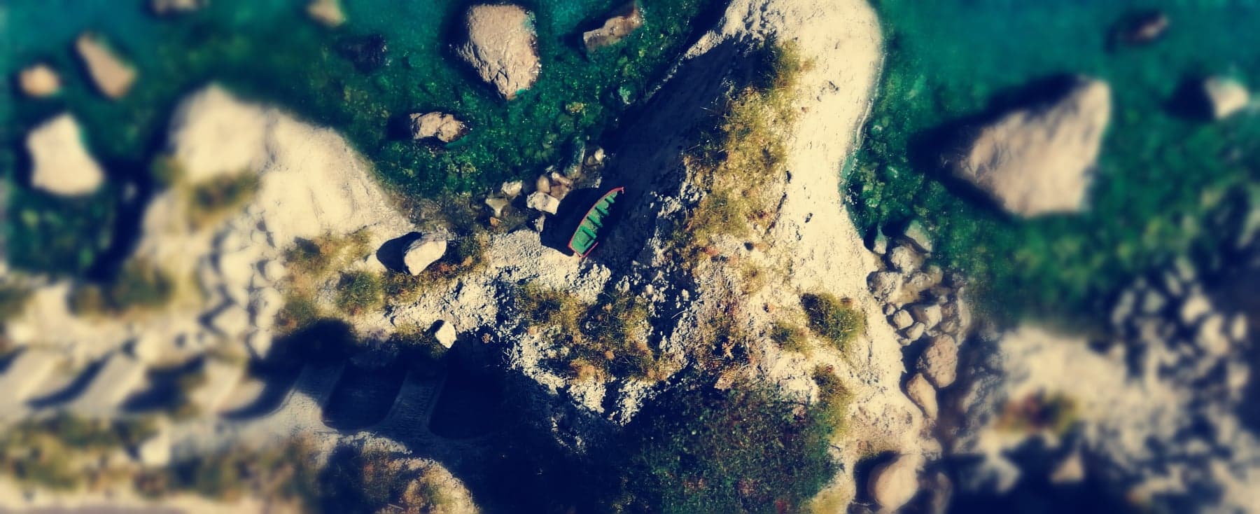

Nuovo esperimento :wink:
