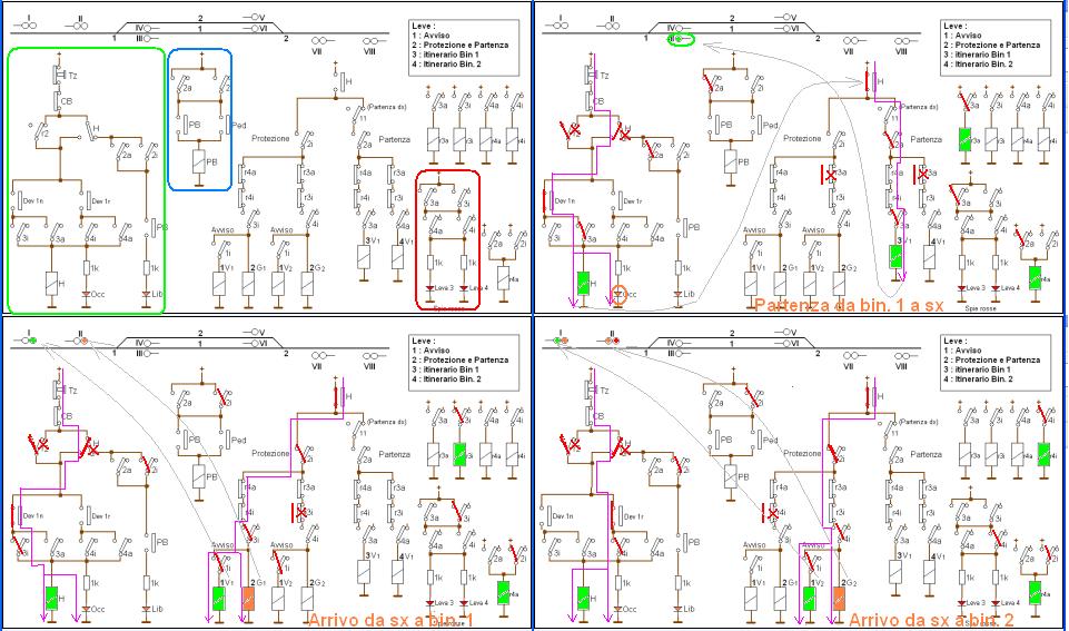

Nel frattempo ho apportato alcune correzioni al secondo schema pubblicato. Ho inserito dei relè ausiliari alle leve 3 e 4 per avere contatti chiusi quando le leve sono a riposo.
Questo è il problema degli interruttori a zero centrale, sia quelli a levetta commerciali, sia quelli che aveva rimasto Marcello.
Ne esistono, comunque, anche con contatti chiusi quando sono in posizione centrale, ma poi dovrebbero avere una valanga di contatti.
Queste modifiche hanno aumentato fili e contatti. Non che il vero ne abbiapochi, ma ...
Con interruttori a levetta assistiti da relè ad almeno 4 contatti, si potrebbe fare un circuito stampato per eliminare il tempo del cablaggio. Ma si spenderebbe qualche centinaio di Euro frà master e PCB (il master lo si può anche fare da soli).
Ecco, infine, uno schema che mostra i circuiti alimentati una volta formato un itinerario e posti a via libera i segnali :
Funzionamento apparato stazione due binari e relè H - 1.JPG [ 119.59 KiB | Osservato 5886 volte ]
La sequenza di operazioni è la seguente :
- azionamento della leva dell' itinerario desiderato. Nel gruppo verde dello schema si eccita il relè "H" e viene anche alimentata la spia "OCC" della leva di segnale
- azionamento della leva di segnale. Nel gruppo verde il relè "H" resta autoeccitato per mezzo del proprio contatto posto in parallelo a quello della leva di segnale. Questa è la condizione mostrata nello schema, in vari itinerari diversi
- il transito del treno occupa il circuito di binario "CB" ed aziona il pedale "Ped"
- l' occupazione del circuito di binario "CB" provoca, nel gruppo verde dello schema, la disalimentazione di tutta la colonna e la diseccitazione (caduta, in gergo) del relè "H". Quest' ultimo porta a via impedita i segnali
- la chiusura del contatto "Ped", nel gruppo blu dello schema, eccita il relè "PB" che resta autoeccitato
- l' eccitazione del relè "PB", assieme alla diseccitazione del relè "H", provoca nel gruppo verde l' alimentazione della spia "LIB" della leva. Nell' impianto vero eccita anche l' elettromagnete per riportare a riposo la leva di segnale
- a circuito di binario libero e a pedale libero, si possono riportare a posto le leve. L' impianto vero consente di riportare a riposo le leve solo nella sequenza "Avviso", "Segnale", "Itinerario"
Il circuito di binario può essere, in digitale, un normale circuito rivelatore di presenza ad assorbimento.
Il pedale io lo ho fatto creando un segnale ritardato di circa 1 secondo rispetto al circuito di binario.

Però, malgrado la semplicità concettuale, un sistema come questo, presenta le seguenti difficoltà :
- numero elevato di collegamenti da fare, quindi tempo di costruzione impiegato non breve
- un errore, nella massa dei collegamenti, richiede una diagnosi nel dettaglio con misure e verifiche. Non alla portata di chi non ha pazienza
Però, con qualcosa si può iniziare :

La logica più elementare consiste nel collegare i contatti di due relè in serie o in parallelo.
Nel primo caso (in serie), il carico sarà alimentato solo se eccitati entrambi i relè.
Nel secondo caso (in parallelo), il carico sarà alimentato quando eccitato almeno uno dei relè.
L' AUTOAGGANCIO
La separazione frà circuito di bobina e circuiti dei contatti è un vantaggio del relè, ma non è un obbligo.
Così, lo si può collegare in modo che il contatto del relè porti alimentazione alla sua bobina.
L' effetto è chiamato autoritenuta. E' la parte cerchiata in azzurro dello schema sopra :
