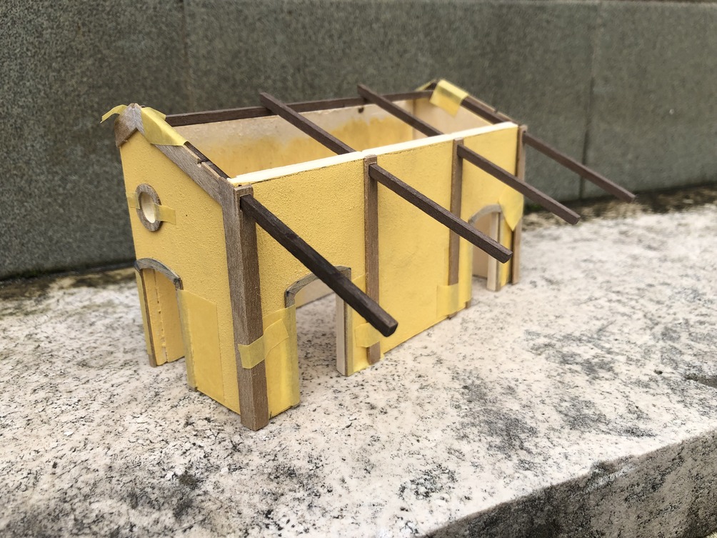

Sono finalmente potuto uscire di casa tornando a lavoro, incredibile a dirsi, ...... finalmente ho potuto rimettere mani ad un lavoretto lasciato in sospeso. Il magazzino merci.
Piccolo riassunto: disegnato l´esploso con Illustrator è stato stampato, ritagliato e incollato su foglio di compensato da 5 mm. Quindi sono stati ritagliati i pezzi che compongono i muri, aperte porte e finestre, montato e verniciato nel classico giallo FS. Nella vernice era stata aggiunta sabbiolina finissima di Noch per rendere come intonacate le pareti.
Sono stati preparate tutte le varie cornici intorno alle porte, sotto al tetto, sugli angoli etc etc etc. Pezzi fissati alla meno peggio. Verranno prima verniciati e poi incollati.

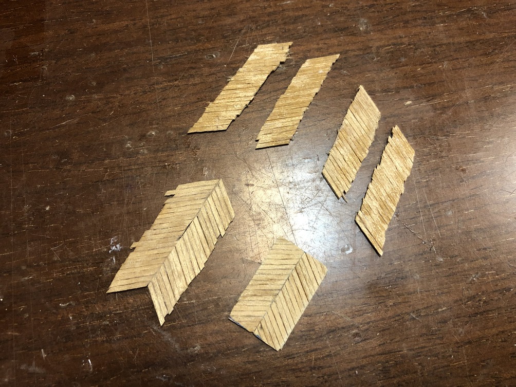

Sfruttando i disegni stampati, così sono stati realizzati i vari pezzi.
1.jpg [ 145.49 KiB | Osservato 4373 volte ]

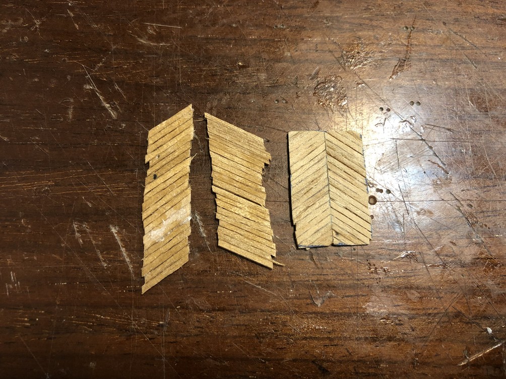

Con lo stesso sistema è iniziata la realizzazione delle porte. Di seguito una piccola sequenza di fasi.
2.jpg [ 280.8 KiB | Osservato 4373 volte ]
3.jpg [ 298.3 KiB | Osservato 4373 volte ]

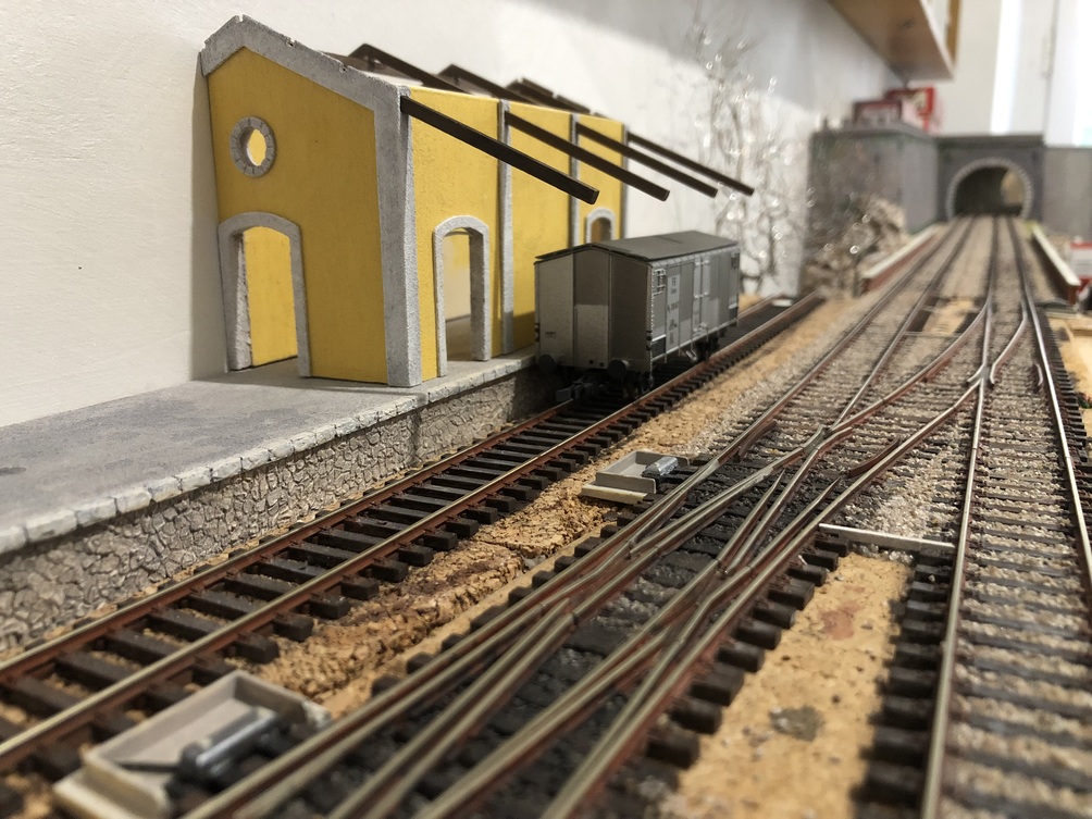

C’è ancora tantissimo lavoro da fare, tra cui anche il ribassamento delle tavole che fanno da cornice. Però già così, il risultato mi intriga tantissimo.
DCE1517F-D6EC-483D-9320-0200C2B0EF2A.jpeg [ 162.16 KiB | Osservato 4324 volte ]

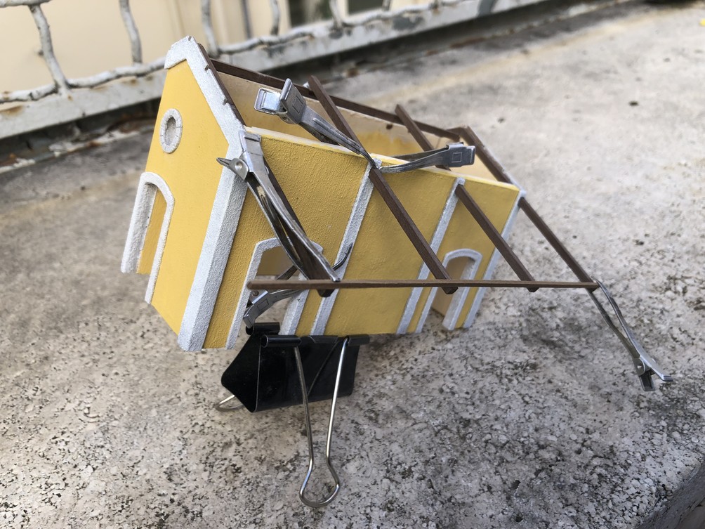

La lavorazione dei vari pezzi ha portato via molto tempo, forse troppo, ma alla fine il montaggio è stato velocissimo.
Il grigio dei cornicioni ha fatto da base allo schiarimento. Ho utilizzato la tecnica del pennello asciutto, ma non troppo, ottenendo un pre invecchiamento.
Lavaggi, macchie di umido e tutto il resto, seguiranno dopo aver montato il tutto ad eccezione del tetto, a cui mi dedicherò per ultimo. Per ora molto soddisfatto!!!!!!
N.B. L`unico traverso di sostegno del tetto che si vede in foto, non è incollato. È stato volontariamente bloccato, non centrato, solo con le mollette per i capelli.
1.jpg [ 282.77 KiB | Osservato 3913 volte ]
2.jpg [ 296.51 KiB | Osservato 3913 volte ]
3.jpg [ 233.48 KiB | Osservato 3913 volte ]

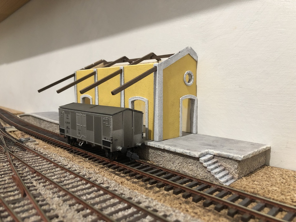

Intanto ieri l´ho provato in quella che sarà la sua collocazione.
1.jpg [ 279.54 KiB | Osservato 3695 volte ]
2.jpg [ 265.91 KiB | Osservato 3695 volte ]
3.jpg [ 286.44 KiB | Osservato 3695 volte ]
