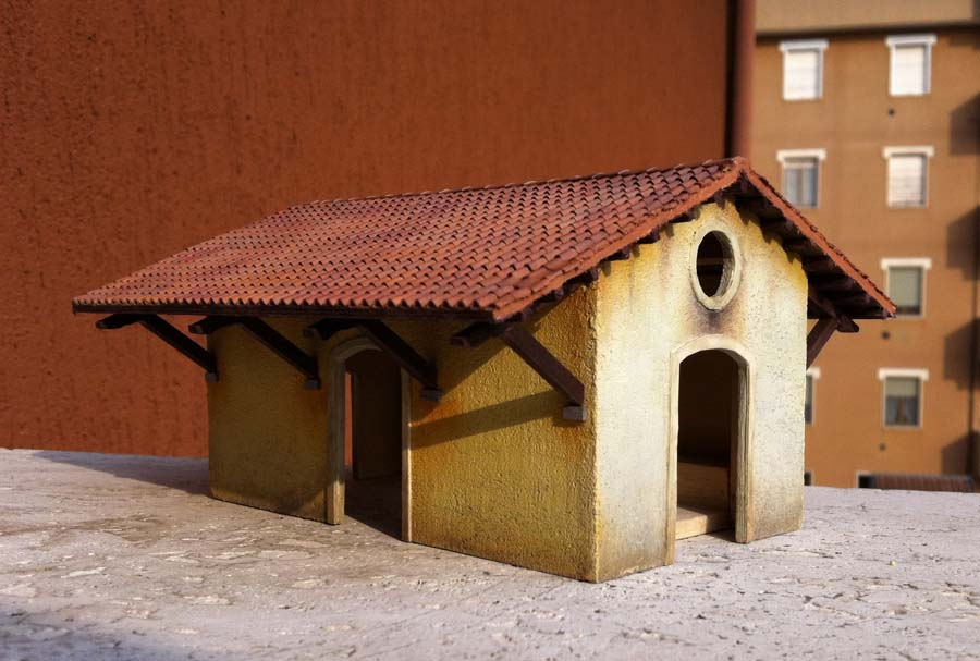

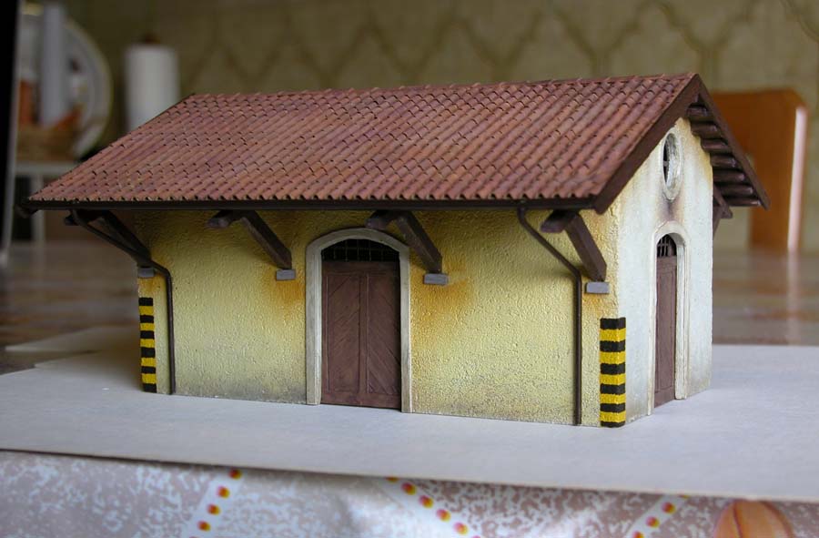

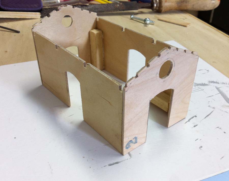

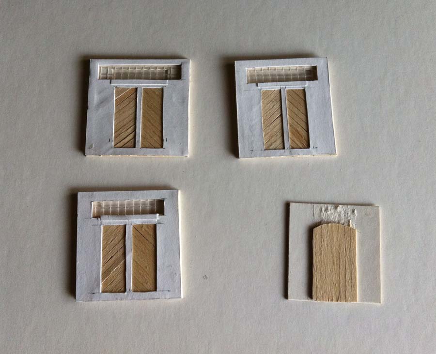

E anche il magazzino è andato!
1.JPG [ 60.02 KiB | Osservato 3883 volte ]
2.JPG [ 61.2 KiB | Osservato 3883 volte ]
3.JPG [ 101.49 KiB | Osservato 3883 volte ]
4.JPG [ 62.56 KiB | Osservato 3883 volte ]
5.jpg [ 76.42 KiB | Osservato 3883 volte ]
6.JPG [ 87.14 KiB | Osservato 3883 volte ]

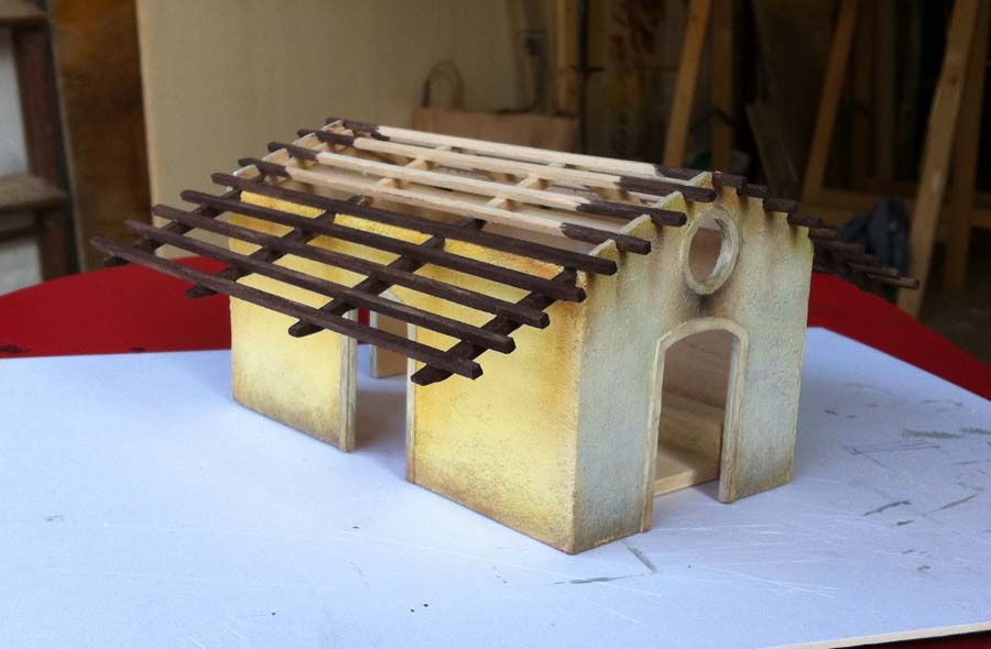

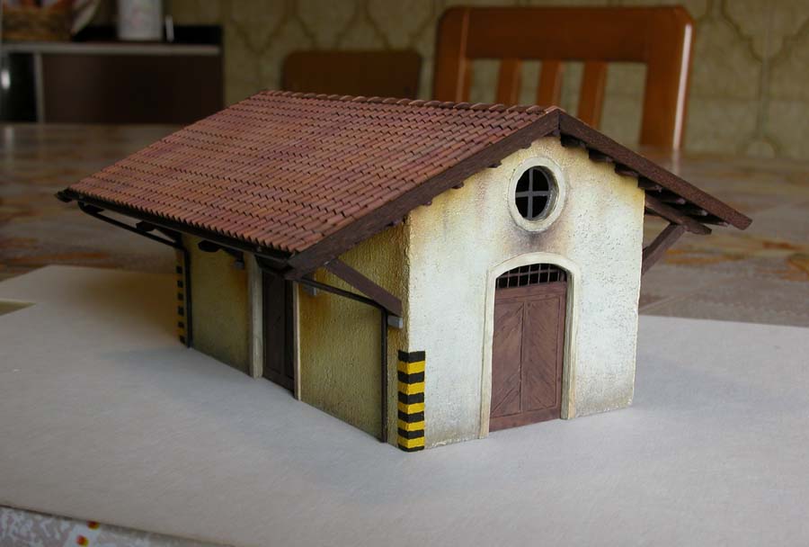

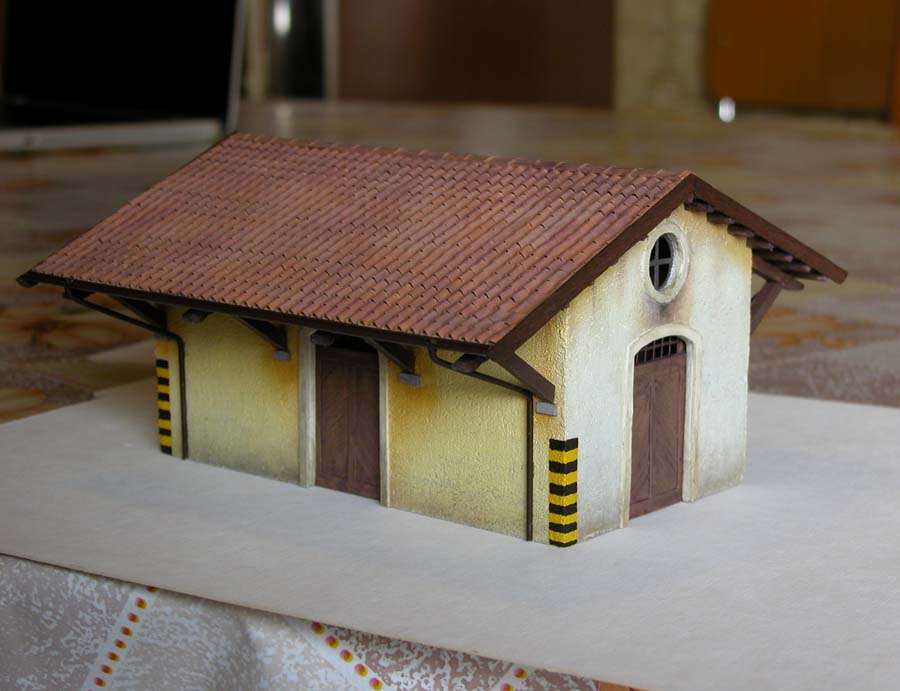

Foto magazzino finito, mancano solo i lampioni.
7.JPG [ 68.36 KiB | Osservato 3882 volte ]
8.JPG [ 74.95 KiB | Osservato 3882 volte ]
9.JPG [ 61.62 KiB | Osservato 3882 volte ]

Complimenti bellissimo.Sembra vero,però non te la cavi così.Le tegole come le hai fatte?E l'effetto muro?E le bande antinfortunistiche?Dai dai racconta racconta :wink:
 Oggetto del messaggio: Re: Moduli "IBLEA MARINA". Aggiornato al 09/Ottobre
MessaggioInviato: sabato 29 ottobre 2011, 18:00
Messaggi: 477
Grazie Alex

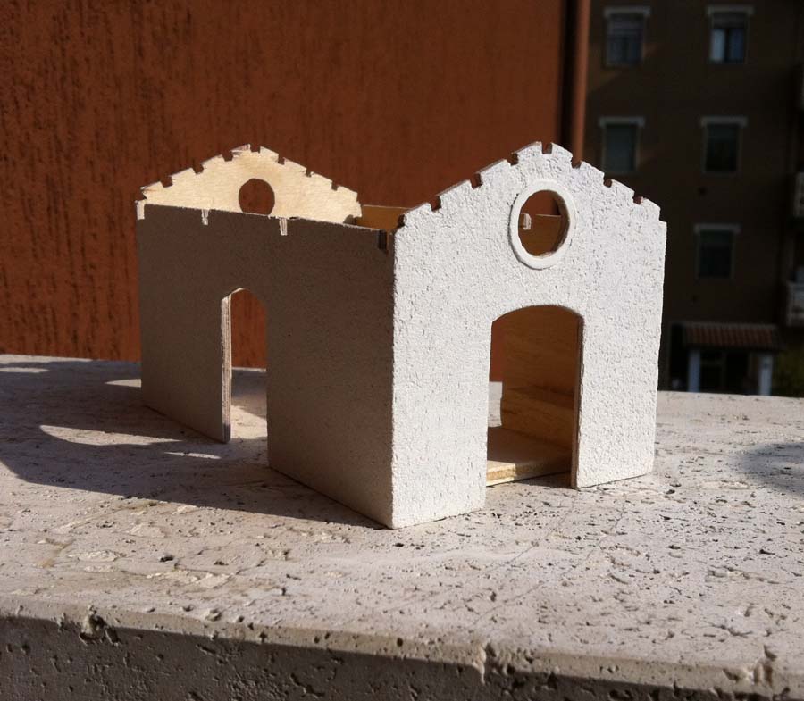

Le pareti le ho fatte utilizzando la stessa tecniche del F.V. ovvero una pasta acrilica per modellismo, di colore bianca, stesa tramite spatola da pittore sulle pareti.
Questa oltre a dare un bell'effetto, copre eventuali imperfezioni della superficie come uno stucco.
Le tegole classica tecnica del cartoncino ondulato.
Per le bande ho colorato di giallo acrilico l'intero rettangolo e con pennarello punta fine(di una nota marca) ho realizzato le strisce nere. comunque devo ancora smorzare i toni troppo accesi mediante sporcatura.
E poi devo capire che lampioni applicare sopra.
Bella la tecnica dell'amico Kit, però li vorrei funzionanti... vedremo, accetto consigli.
Adriano

Ma guarda che con la tecnica dell'amico Gianni (kit carson)ci impieghi un attimo per rendere funzionanti i lampioncini.Basta infilare della fibra ottica in un tondino di ottone cavo del giusto diametro.Forare il cerchio ottenuto con la fustella e far sporgere un pochino di fibra sotto la plafoniera.A questo per creare la lampadina basterà colare a più riprese qualche goccia di smalto trasparente per unghie e il gioco è fatto :wink:

Altrimenti prova con le micro lampadine che trovi dentro gli orologi dei cinesi :wink:
