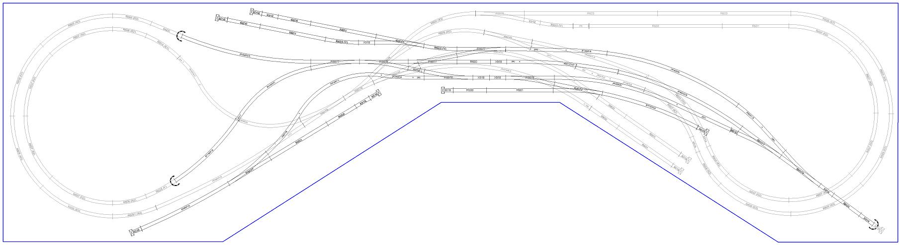

tanto per fare qualcosa, ennesima configurazione della mia idea per il plastico da 500 euri.....
eliminato il deposito e sostituito con un secondo raccordo industriale con linea ingresso in salita e asta di retrocessione. il 17 scambio, avanzato dal deposito l'ho riciclato aggiungendo una seconda asta tronca per il ricovero automotrici e reversibili.
ho modificato anche la radice del cappio per far nascere i tronchi tra esso e il bivio per le eliche che vanno al piano superiore. stò provando anche a buttare giù uno pseudo-orario e uno schema di composizioni tipo per i merci, cosa che mette in evidenza più di tutte gli errori e le carenze del piano binari.
questa è ancora un altro progetto abbozzato.
sono ben accette le critiche.

Hai fatto il calcolo della pendenza delle rampe discendenti, vero?
 Oggetto del messaggio: Re: IDEE & PROGETTI: idee & fantasia
MessaggioInviato: lunedì 24 febbraio 2014, 23:01
Messaggi: 1350
Località: ponsacco PI
certo! 10Cm di quota allo scambio di uscita, la discesa al 3,5x100 che inizia a metà strada tra lo scambio e il portale e termina allo scambio inferiore. il raccordo sarebbe in salita quindi con franco in altezza. comunque con la trazione diesel non ci sono problemi..... :wink:
questo stà ancora provvisorio. il difficile mi giunge nel ridurre la lunghezza complessiva di tutto l'impianto senza sacrificare un minimo di realismo ed i binari di stazione. potrei ampliare la parte destra facendo una sorta di penisola, però poi avrei problemi a farlo entrare in casa........ tu, davide bombarda, dominatore di scarm (fighi i pali e la staccionata FS!) nei miei 4000x1500 quale configurazione di idea proporresti mantenendo comunque il punto a punto con due false linee afferenti e cappio + tronchi per navetta, la configurazione che secondo mè permette il massimo di movimento con il minimo sviluppo di binari.
anche il tipo di binario è non imperativo. gli scambi hornby sono quelli che costano meno, però calcolando bene i prezzi qualcosina di meglio si potrebbe anche usare........... :idea:

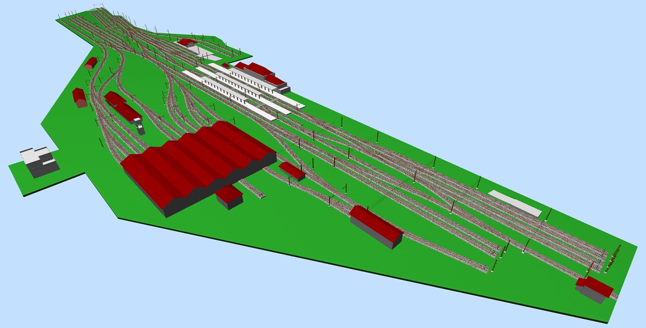

MessaggioInviato: mercoledì 26 febbraio 2014, 18:02

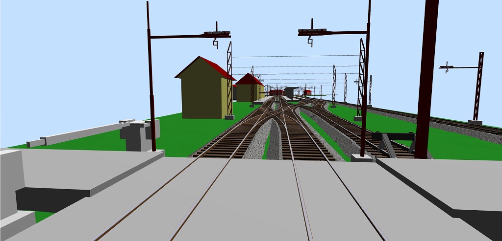

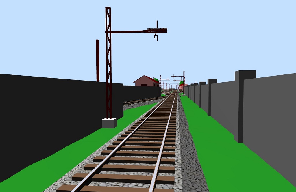

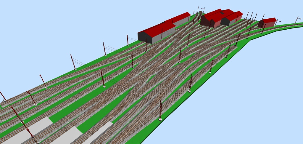

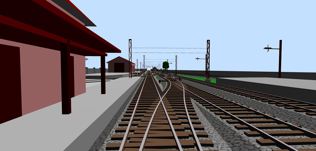

Questa è la stazione di Sassuolo (il progetto è quello vecchio), solo che ci ho piazzato i pali giusti (analoghi a quelli della Genova-Casella, per intenderci...). Da notare che la grande semplicità della linea aerea richiedeva un bassissimo numero di tralicci (fatti a mano senza saldature, dunque costosi): ovviamente non sono stato così pazzo da ostinarmi a riprodurre il filo di contatto, ma se date un'occhio alle immagini su photorail potrete notare come la linea aerea nel mezzo dello scambio, magicamente, si divida, con tanto di poligonazione e quant'altro; dato che le foto sono degli anni '90, noterete anche quanto la linea aerea sia "lenta" in quanto non contrappesata in alcun modo (forse il filo di contatto è stato sostituito negli anni '70, ma il resto era lì da 60 anni...).
sassuolo 1-87 pali 1.jpg [ 99.86 KiB | Osservato 10573 volte ]
sassuolo 1-87 pali 2.jpg [ 119.68 KiB | Osservato 10573 volte ]
sassuolo 1-87 pali 3.jpg [ 172.04 KiB | Osservato 10573 volte ]
sassuolo 1-87 pali 4.jpg [ 174.77 KiB | Osservato 10573 volte ]
sassuolo 1-87 pali 5.jpg [ 177.52 KiB | Osservato 10573 volte ]

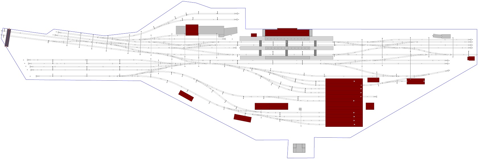

MessaggioInviato: mercoledì 26 febbraio 2014, 18:34

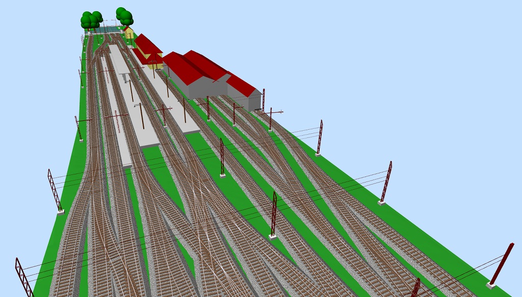

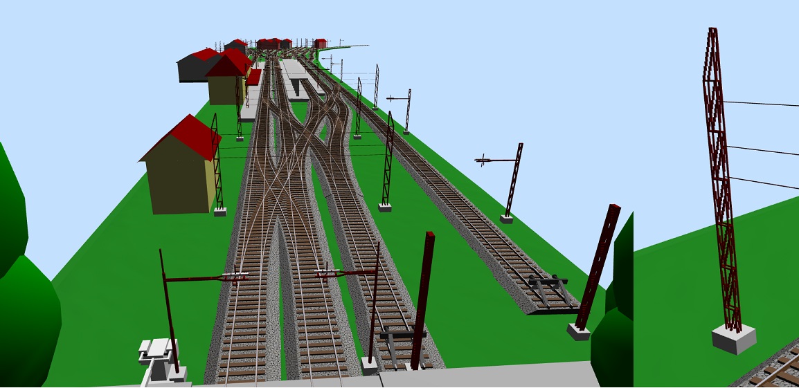

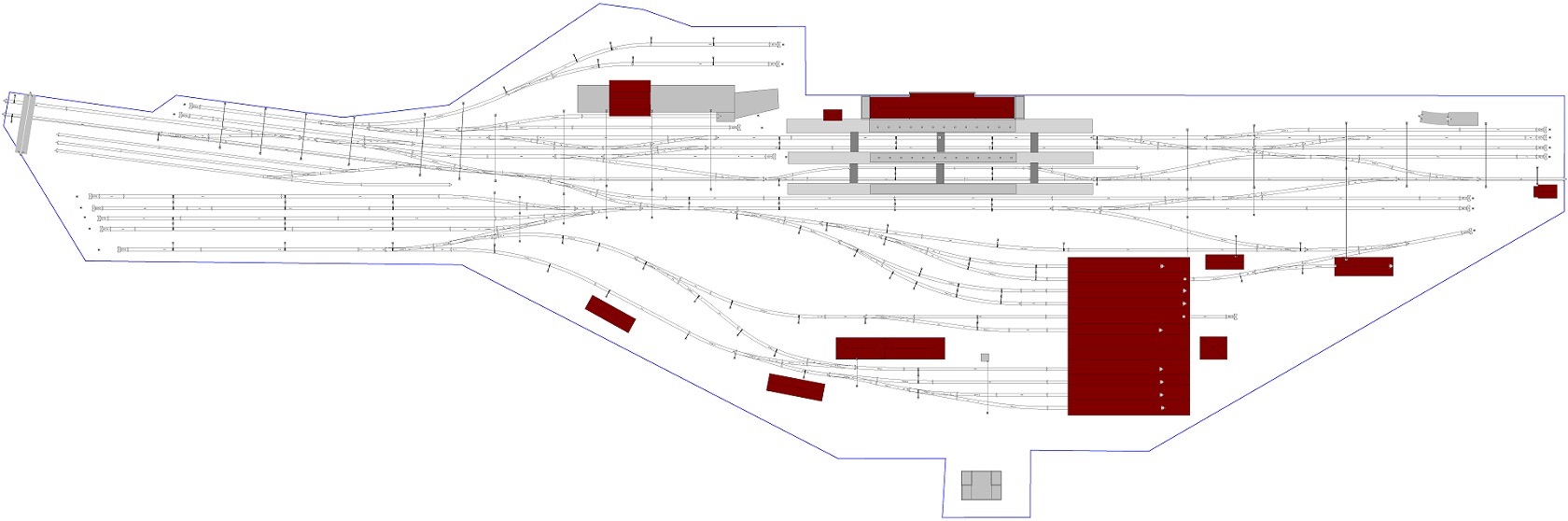

A questo aggiungo una mia -ennesima, ma l'argomento me piace assai- reinterpretazione di Modena Barriera Garibaldi (al vero demolita negli anni '30). Mi sono proprio sbizzarrito e l'ho fatta come l'avrei fatta io (e come potete notare sono parecchio cervellotico). Dopotutto, però era inserita in uno spazio ristrettissimo ed era stata pensata per sole 2 linee a scartamento ridotto... Quello riprodotto è tutto il piano di stazione, l'area circostante era già densamente edificata (praticamente la gente aveva i binari di là dalla strada, una situazione eccellente).
Ho cercato di fare in modo che le manovre possano essere il più flessibili possibile e che nei movimenti di manovra, appunto, non si impegni l'adiacente Piazza Garibaldi sfruttando una corta asta di manovra. Da sinistra giungono le linee da Sassuolo (in alto) e da Vignola (in basso), da destra il raccordo verso lo scalo FS (in alto; si ipotizza che là si sia trasferito anche lo scalo SEFTA) e la linea da Mirandola/Finale (in basso). Le vecchie rimesse della TV sono semplicemente state ampliate per poter accogliere i nuovi mezzi, mentre al posto dello scalo merci a fianco della stazione sono state poste le officine in strutture appositamente costruite.
Il piano binari:
mobg pali 1.jpg [ 228.08 KiB | Osservato 10564 volte ]

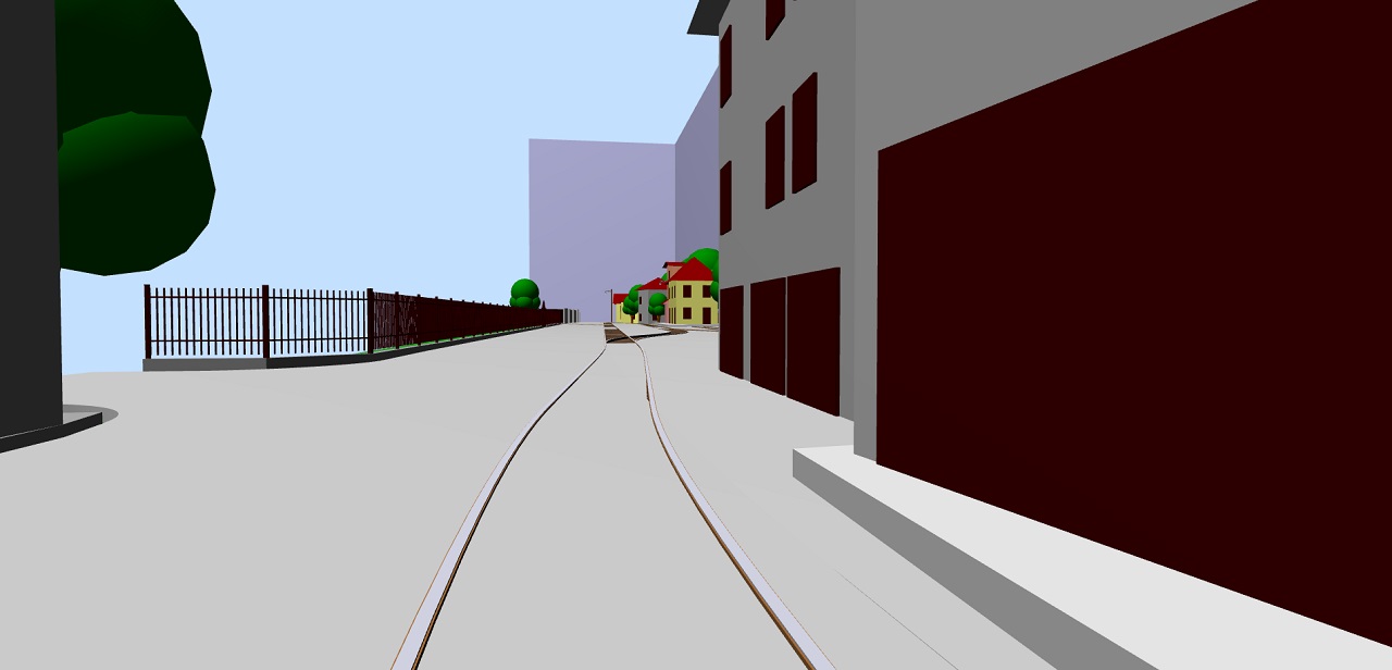

Se vi foste trovati a passare sui viali di Piazza Garibaldi verso gli anni '60 e aveste dato uno sguardo verso la stazione:
mobg pali 2.jpg [ 98.29 KiB | Osservato 10564 volte ]

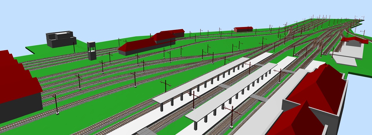

Se aveste avuto le ali e vi foste alzati un po'... oltre ad un dettaglio del traliccio atto a sostenere fino a 9 campate:
mobg pali 3.jpg [ 164.5 KiB | Osservato 10564 volte ]

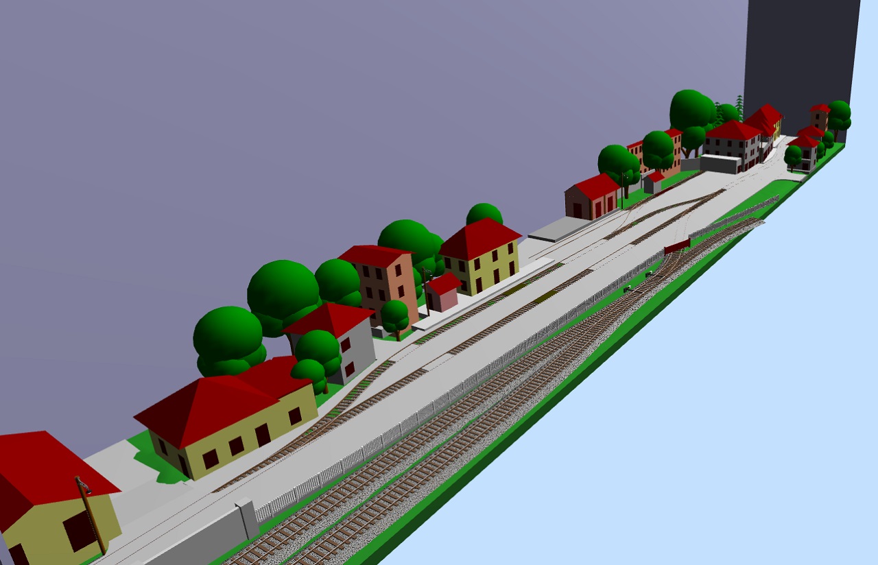

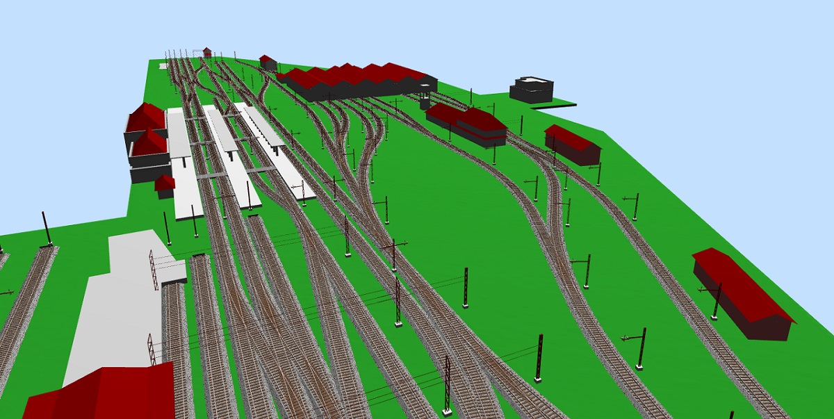

La zona delle rimesse vecchie:
mobg pali 4.jpg [ 171.18 KiB | Osservato 10564 volte ]

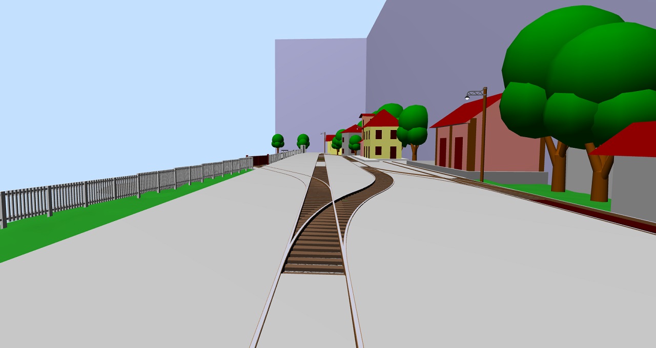

Guardando verso la stazione e la piazza:

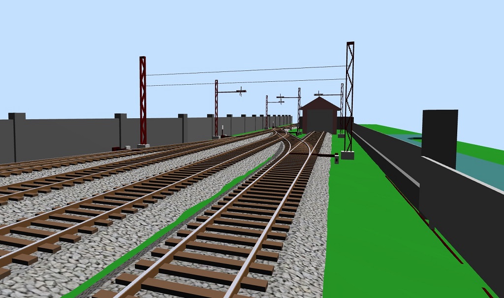

MessaggioInviato: giovedì 27 febbraio 2014, 17:46
Andrea, quella è come l'avrei fatta io (che sono matto e mi piacciono inglesi e forbici). Al vero, dopo il 1932, con la trasformazione, l'area di stazione fu venduta al comune che la spezzò in lotti che vendette o usò per edificare edifici pubblici (INPS, ecc.). Ad esagerare, al 1937 nessuno avrebbe mai potuto dire che lì c'era una stazione. Quella nuova fu costruita a sud della città in una zona allora di aperta campagna, facendo le cose in grande (in previsione della ferrovia per Pavullo nel Frignano) per evitare i problemi di spazio che si sarebbero avuti rimanendo in piena città. Non so quanto la scelta, sul lungo termine, abbia pagato: la stazione di Barriera Garibaldi era praticamente in centro (5 minuti a piedi dalla Ghirlandina e da Piazza Grande), mantenerla anche solo per il traffico passeggeri sarebbe stata secondo me un'ottima cosa, spostando la stazione merci fuori città od in adiacenza allo scalo FS (dopotutto c'era già lo scalo di trasbordo). Nel corso degli anni si erano fatte molte ipotesi in tal senso, già dagli anni '10 (prima dell'unificazione delle provinciali modenesi, addirittura), poi si decise di costruire tutto fuori città in una stazione unica (e da quanto ho capito dai vari libri, mi pare sia stata una scelta presa piuttosto velocemente ed "a ciel sereno", che i palazzinari ci fossero già allora?).
Su tutta la rete SEFTA trasformata non c'era uno, e dico uno scambio che non fosse semplice destro o sinistro. No inglesi, no forbici, no tripli, no simmetrici, nemmeno curvi (forse uno, ma non ne ho le prove). Armamento da 27 kg/m in barre da 15 metri con 18 appoggi, stecche di congiunzione da 6 fori, scambi corti, circa 22 metri con angolo di deviata di circa 9°. Una cosa semplice.
Io per quella stazione ho voluto fare di testa mia... E' una mia libera interpretazione. Su un libro sono stati pubblicati parte dei disegni (che gli costava metterceli tutti non lo so) sull'ipotesi della trasformazione della stazione, ma sono piuttosto vecchi (del 1913) ed hanno molti aspetti che di lì a 20 anni sarebbero stati obsoleti (piattaforme di piccolo diametro, ecc.).
Il piano binari originale della stazione a scartamento ridotto (allo stato del 1913) l'ho pubblicato qualche pagina addietro...

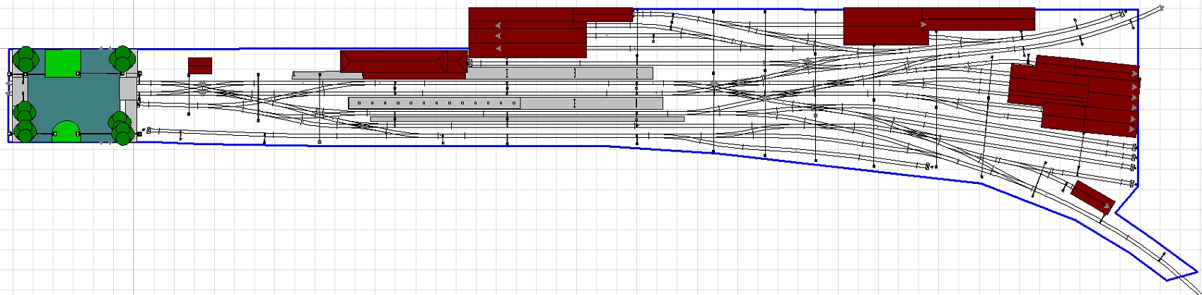

Ora voi direte: sei monotematico! Un po' è vero, ma che ci volete, mi piace il tema...
MODENA PROVINCIALI
Stavolta l'ho fatta in perfetterrima scala 1:87, con gli scambi dalla giusta geometria e con i pali della linea aerea messi in maniera piuttosto precisa (la posizione è rilevata da vecchie foto e vecchi filmati in 8mm, non si può pretendere tanto).
Le versioni sono 2 (e farne la terza -post 1970- non è difficile!): anni 1932-1937 e 1937-1970 circa. Nella prima sono presenti i binari a scartamento ridotto, nella seconda sono stati tolti con la soppressione della linea per Maranello, non sto a ripetere troppe nozioni, vedere qui viewtopic.php?f=7&t=64879&start=45 .
Ad ogni modo, l'uso dei binari era
1°, arrivi da Mirandola e Finale (in seguito da Sassuolo);
2°, arrivi e partenze da e per Sassuolo;
3°, ex SR, ripristinato 09/92;
4°, ex misto, partenze per Mirandola e Finale;
5°, arrivi e partenze da e per Vignola;
6°: sosta e transito merci.
Da notare che generalmente nessun treno partiva (ad eccezione di quelli per la Bassa) o arrivava dal binario di corretto tracciato, anzi, la linea per Sassuolo proprio non ce l'aveva! Il fascio a destra era per il materiale viaggiatori (nonostante la presenza del piano caricatore per il bestiame), mentre quello di sinistra per il materiale merci (presumo che il binario affiancato a quello a scartamento ridotto servisse per il trasbordo delle merci, trasporto non tanto fiorente sulla linea per Maranello).
Si possono notare anche le lunghe campate di sospensione aerea per la catenaria (arrivano fino a coprire 9 binari); non sempre ad ogni scambio corrisponde un palo per la biforcazione: questo perchè, come ho detto più volte, la catenaria dei 2 rami del deviatoio percorreva aggraffata assieme il percorso dall'ultimo punto di sospensione finchè non si divideva: la tensione dei singoli tratti faceva sì che la poligonazione fosse rispettata.
In ultimo, le dimensioni (per avere un metro di paragone): 9 metri di lunghezza per 3 abbondanti di larghezza...

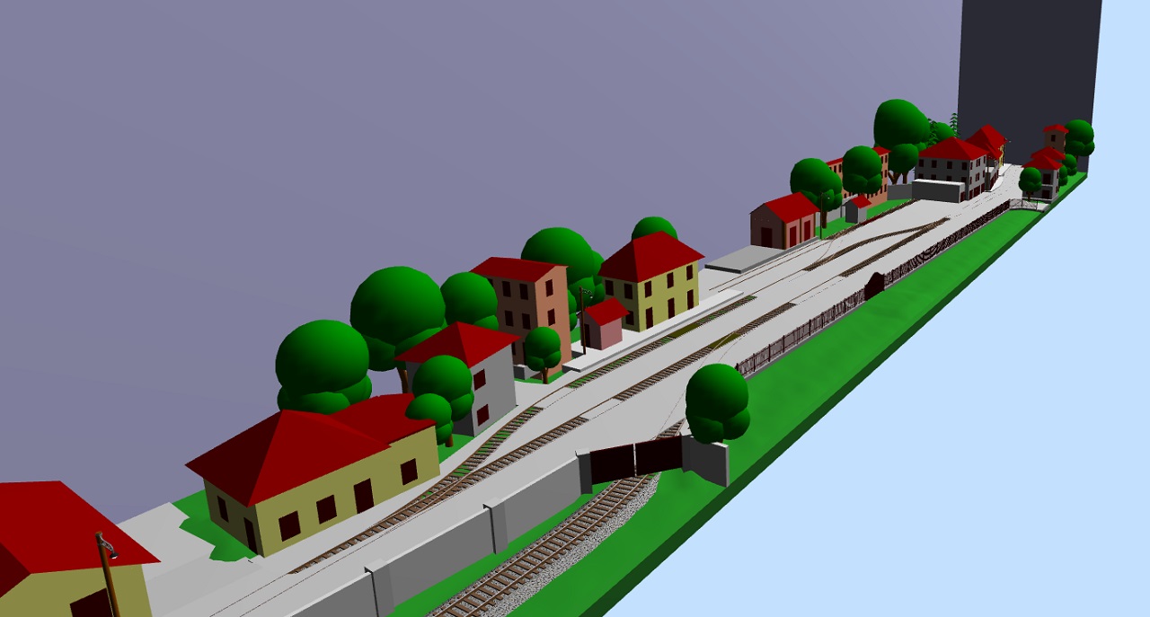

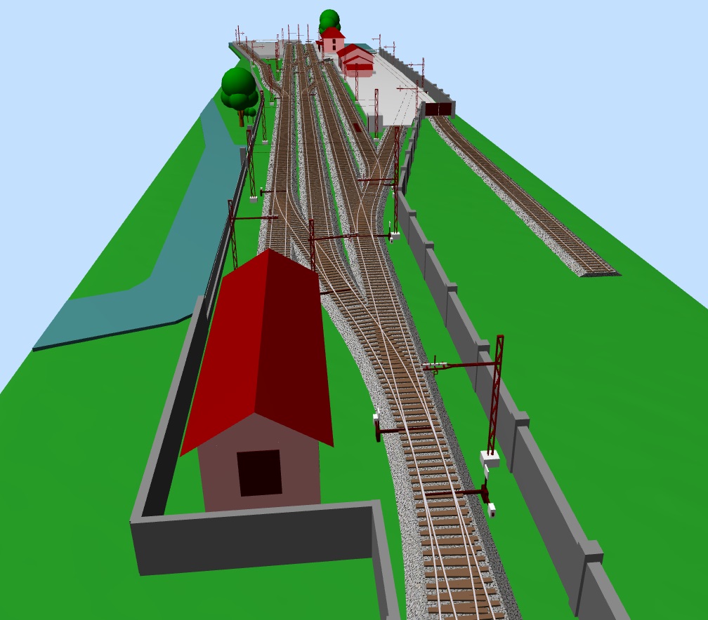

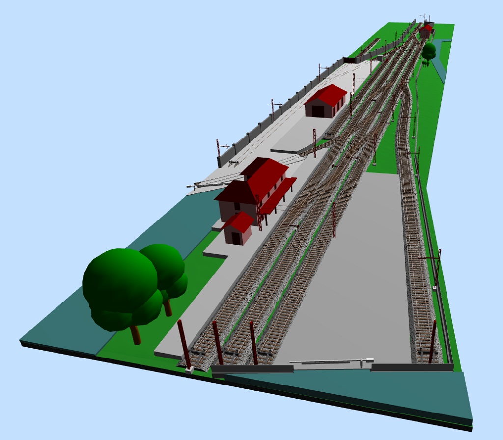

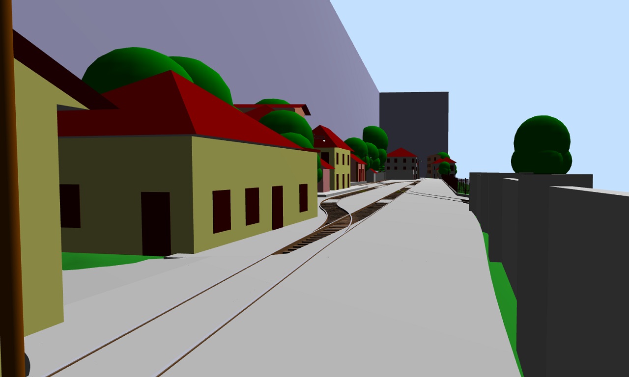

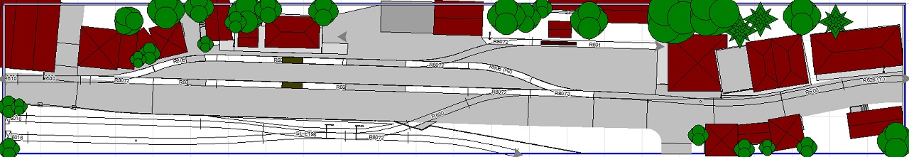

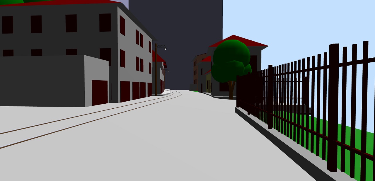

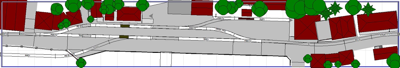

STAZIONE TRANVAI 2 - LA VENDETTA
Torno sul tema tranviario con una proposta ed una alternativa.
Come dimensioni siamo su una mensola da 240x40 cm (misure assolutamente prese a caso). Il tutto intende riprodurre una stazioncina tranviaria posta all'ingresso di un paesino di pianura nella prima metà del '900. Ad un breve binario di raddoppio fanno da contorno un piccolo fabbricato viaggiatori, l'altrettanto piccolo scalo merci (con MM e PC), un raccordo merci (in alternativa con una ferrovia che può essere FS o concessa).
L'armamento scelto è l'Hornby, per via del suo abominevole interbinario e del suo ancor più orrendo angolo di deviata, che lo rendono degno di una tranvia (nel caso del raccordo ferroviario è stato usato armamento Peco cod. 75).
Per l'esercizio mi baserei su 4-5 coppie di treni al giorno di cui almeno 2 o 3 miste (se non tutte) se con esercizio a vapore (con locomotive a 2/3 assi ovviamente cabinate al traino di carrozzette variamente assortite ed inevitabilmente scassate). Qualche coppia in più se si volesse sfruttare la trazione ad accumulatori (elettromotrici ottenute convertendo vecchie carrozze o di nuova costruzione) o a trazione endotermica con automotrici (prototipi ex FS et similia, oppure qualcosa di più originale, come le automotrici Ganz). Data la presenza di scali merci non escluderei anche un servizio merci piuttosto consistente, magari con picchi stagionali: in tal caso si potrebbero usare delle locomotive a vapore o ad accumulatori per trainare i carri, mediante qualche corsa merci facoltativa in orario (se i carri da muovere sono pochi, basta agganciarli ai treni passeggeri, anche alle automotrici...).
Planimetria soluzione con raccordo
tranvai2 1.jpg [ 110.85 KiB | Osservato 9986 volte ]
MessaggioInviato: mercoledì 23 aprile 2014, 18:17
Messaggi: 1110
Bello questo progetto, originale, realistico, e di dimensioni e impegno contenuti, può essere portato a termine in tempi umani anche da chi è preso da lavoro e famiglia, e con meno di 500 €.
Bisogna pensare a qualche stratagemma per non far prevalere il colore grigio del piazzale, tipo una bella pavimentazione di pietre o ciottoli, con qualche spazio verde.
Infine, per chi se la sente di elaborare i rotabili (e accetta un po' di fantasia), perché non provare a farlo in scala Oe?
