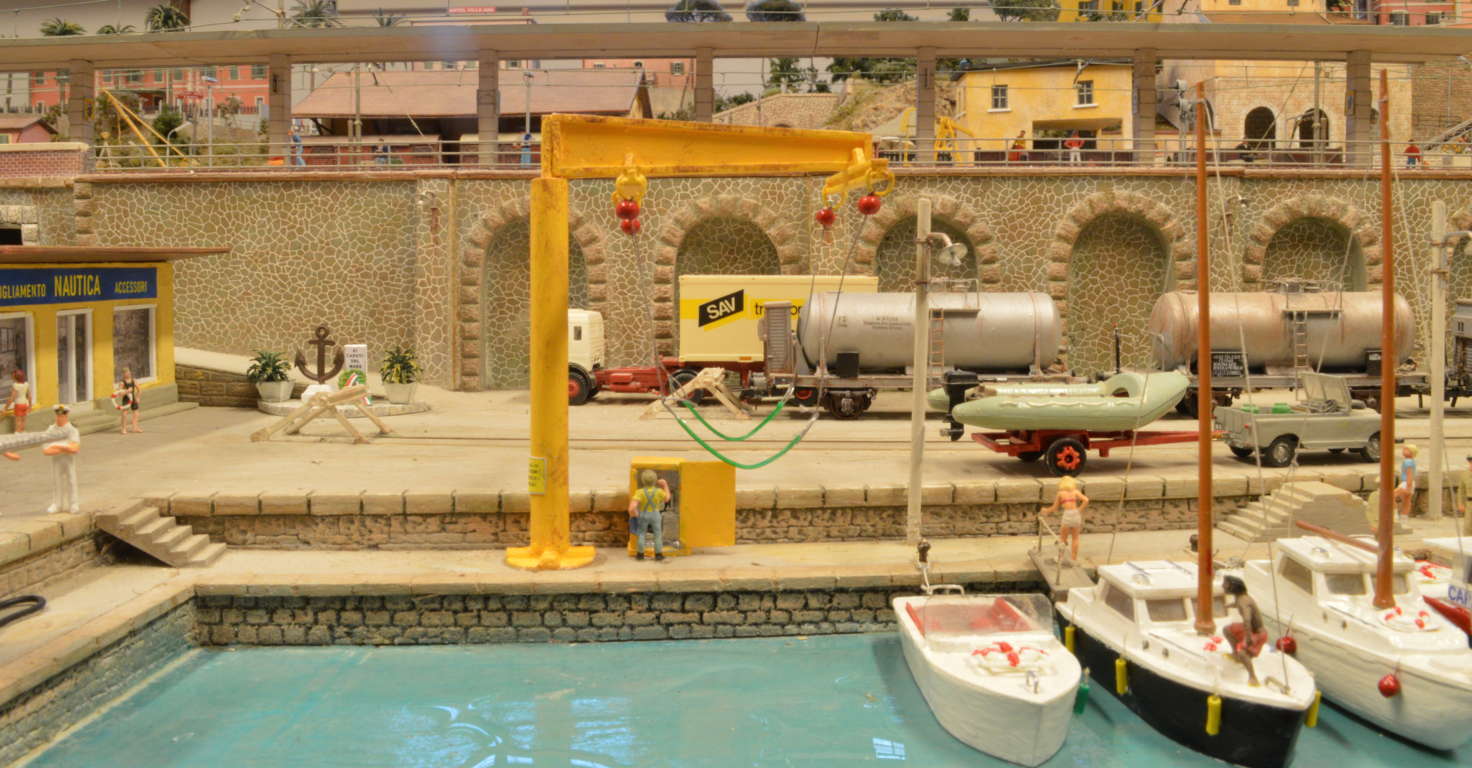

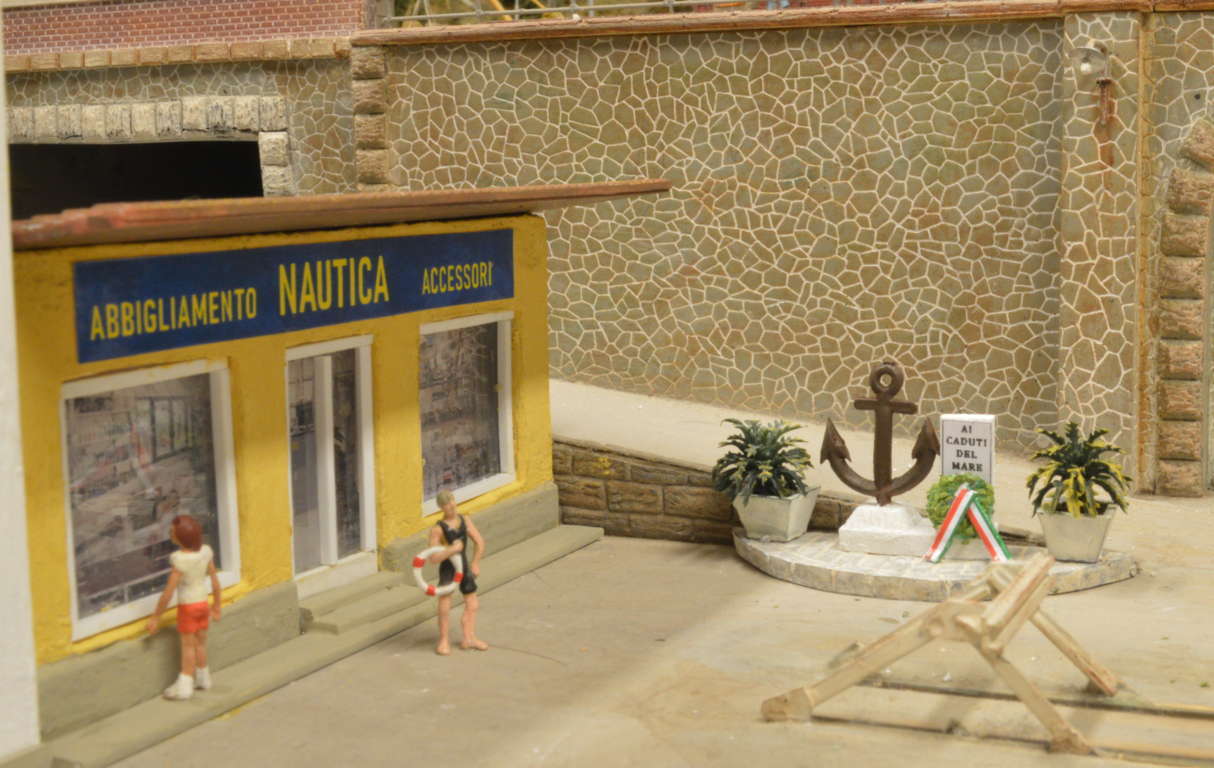

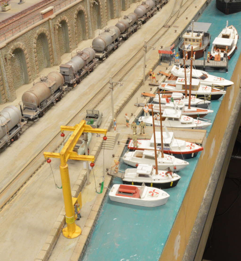

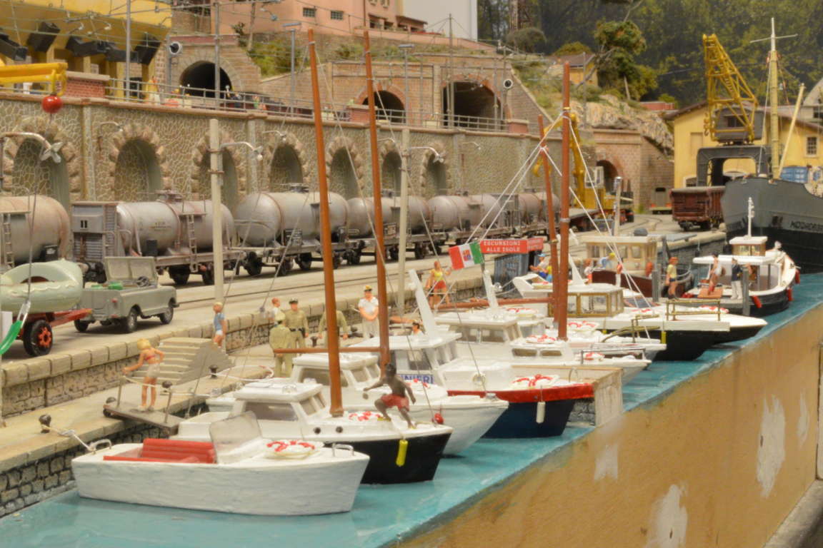

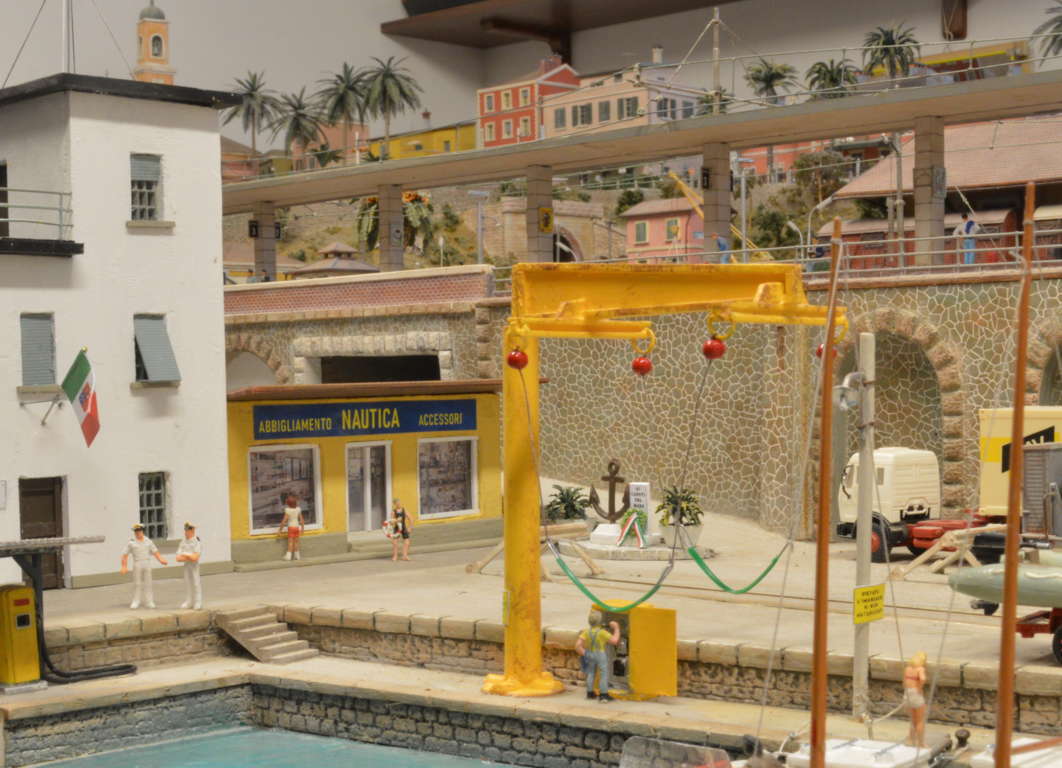

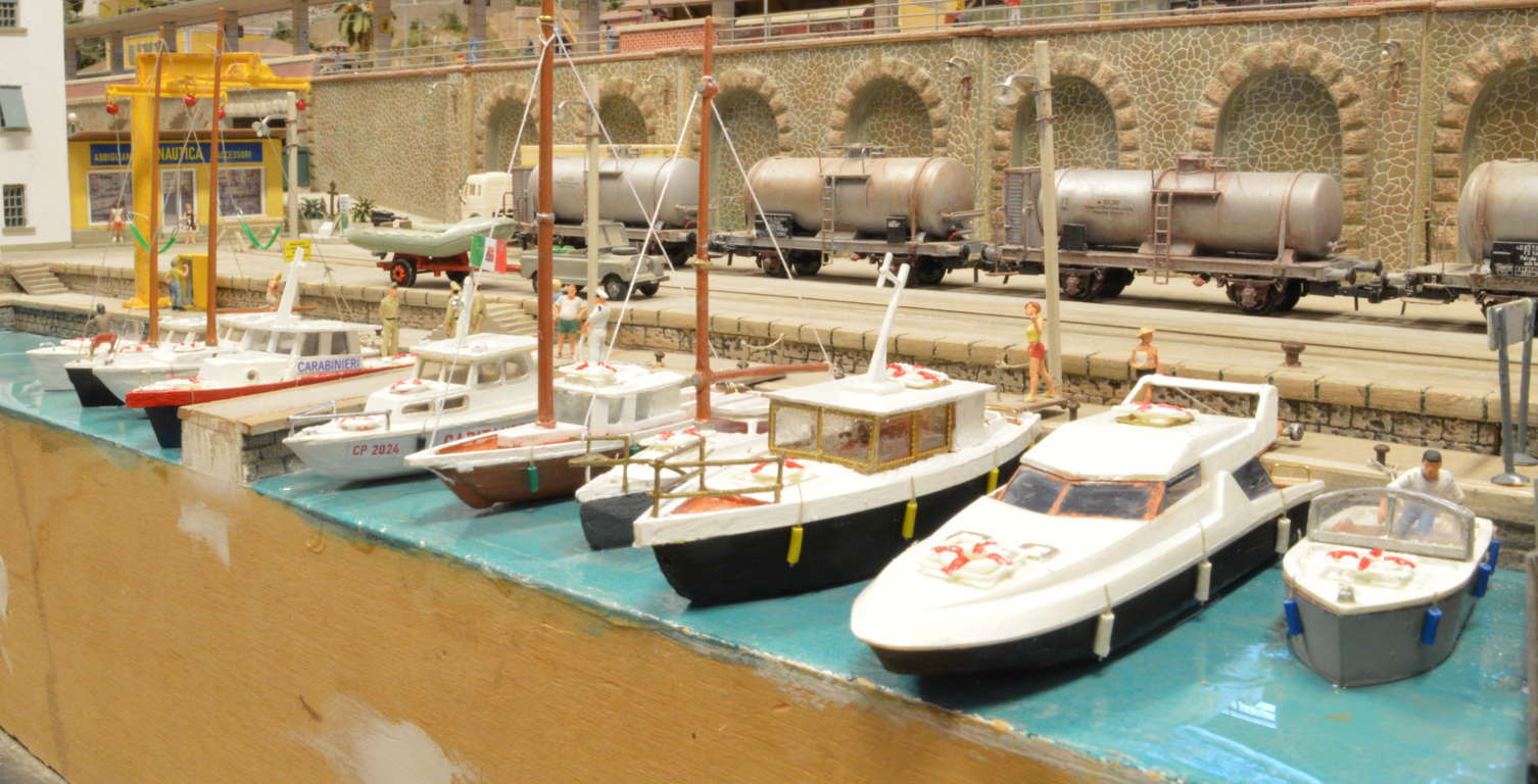

Ultimi aggiornamenti. è stato realizzato un negozio di nautica, il monumento ai caduti del mare, il distributore di carburante, la gru a bandiera per calare le imbarcazioni in mare e viceversa, il porto turistico è stato ampliato, sono stati aggiunti altri 5 natanti frutto di autocostruzioni/elaborazioni e dotati di tutti gli accessori del caso, il peschereccio kibri è stato trasformato in battello turistico con l'aggiunta di panchine per il passeggeri mentre il battello artitec è stato ridimensionato in lunghezza in modo tale da perdere quell'aspetto di battello lacustre/fluviale, entrambi sono stati dotati di tettoia parasole.

Bisogna partire dal presupposto che in commercio non si trova nulla del genere, avevo acquistato a suo tempo l'art. kibri 8271 che comprendeva 3 yatch dalle dimensioni ridottissime ed una barca da pesca, avevo delle imbarcazioni giocattolo su rimorchi trainati da automezzi, ho tenuto buoni gli scafi che erano leggermente più abbondanti come dimensioni, una delle quattro è rimasta pressochè intatta le altre due cabine sono state posizionate su due scafi con le modifiche del caso mentre gli scafi avanzati sono diventati due motoscafi ed uno yatch , ultimamente ho realizzato altre 4 imbarcazioni con forex, plasticard, acetato, profilati e anelli di ottone ed un altro yatch giocattolo è stato leggermente elaborato infine tutti i natanti sono stati dotati di protezioni per i bordi realizzati con perline da bigiotteria e guaine di piccoli cavi di vario colore entro i quali è stato fatto passare del filo da cucito tenuto in posizione da poche gocce di colla vinilica. Sto pensando di realizzarne altri ma per il momento mi manca lo spazio, dovrei ampliare il porticciolo turistico e non è detto che non lo faccia.
