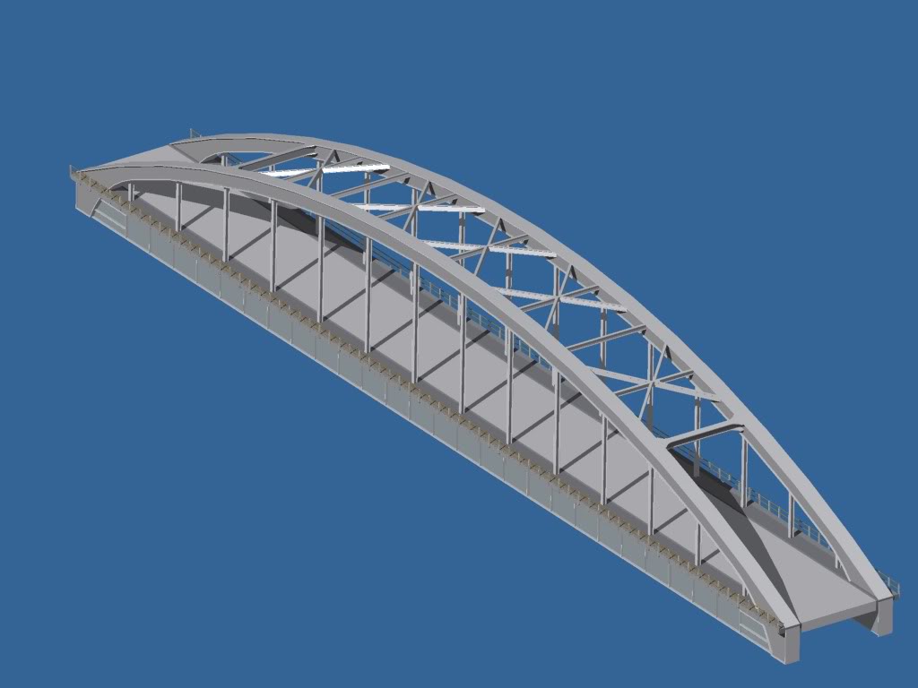

in questo rendering hai il trisannabrucke.....foto tratta da internet
trisannabrucke (1).jpg [ 55.84 KiB | Osservato 7819 volte ]

Ehmmm ... uno che vuole riproduure il ponte cosa se ne fa del rendering del figurino, ci vogliono i disegni dei particolari con tutte la quote :lol: :lol: :lol:
