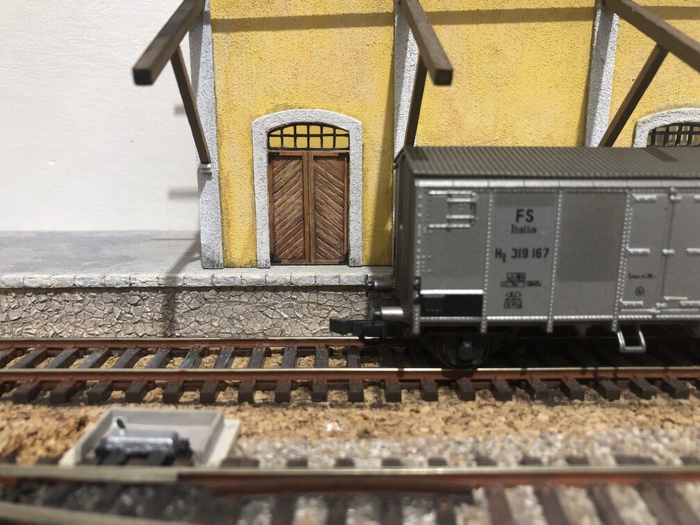

Piccolo aggiornamento. Installazione di una delle porte completa del suo infisso.

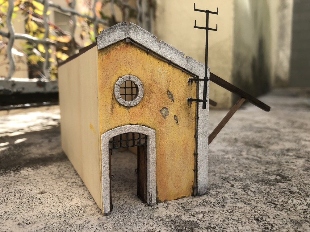

Altro piccolo aggiornamento sui lavori per il magazzino. Ha ricevuto l`invecchiamento definitivo con delle scrostature di intonaco, sono state montati tutti gli infissi con le rispettive porte che sono in parte aperte e in parte chiuse. Sono state realizzate le inferiate per i due oblò e le maniglie applicate alle porte. E stato realizzato quello che sarà un ex palo del telegrafo a sbalzo rispetto al tetto, come visto in parecchie foto, non ancora fissato definitivamente, e un cavo di corrente su una delle facciate laterali.
Mancano ancora delle lampade da esterno che inizierò la settimana prossima.

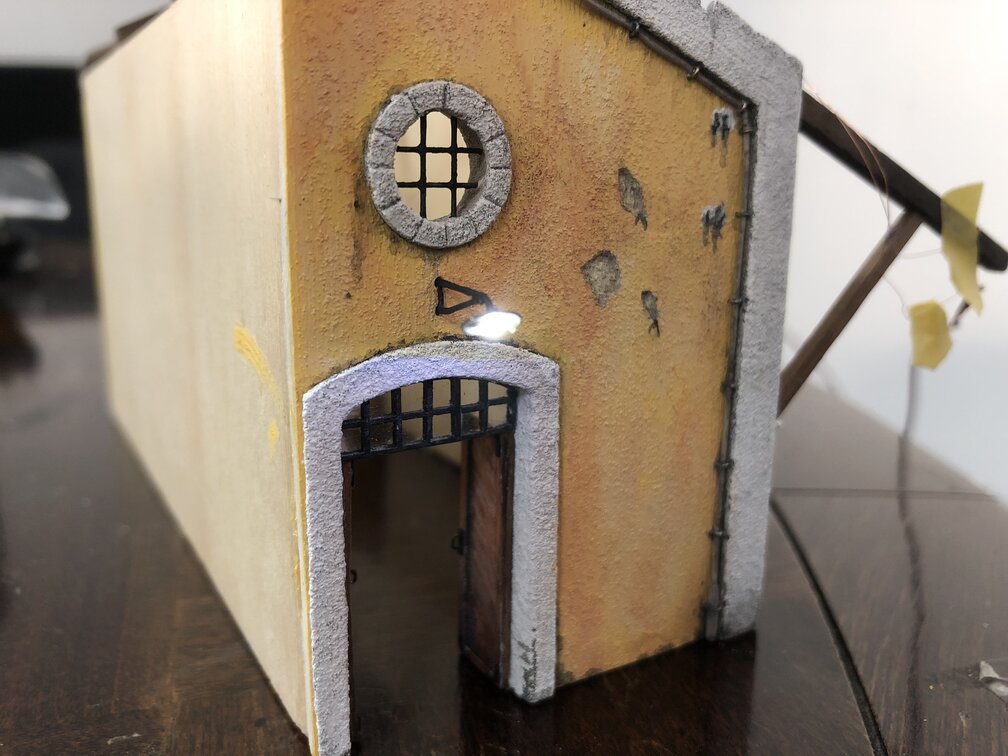

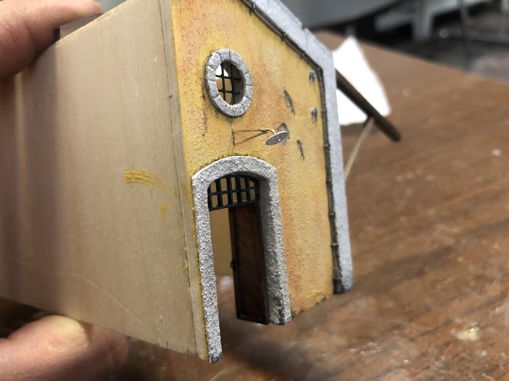

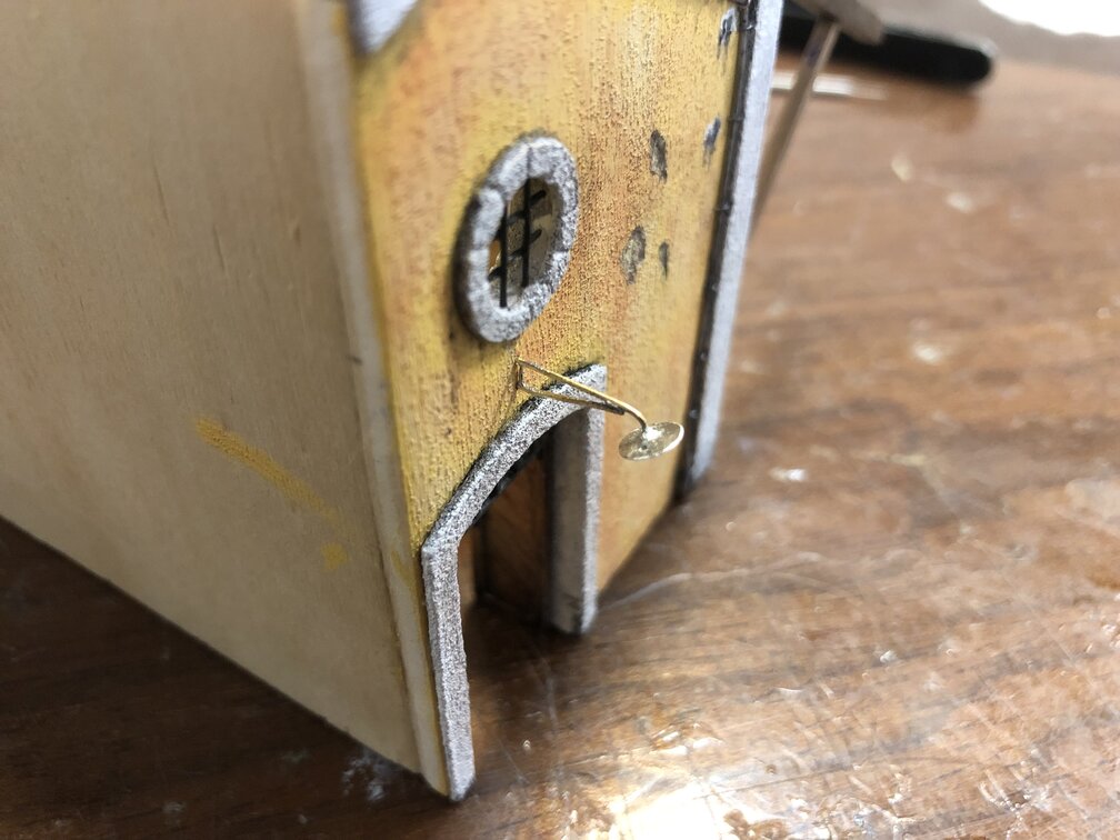

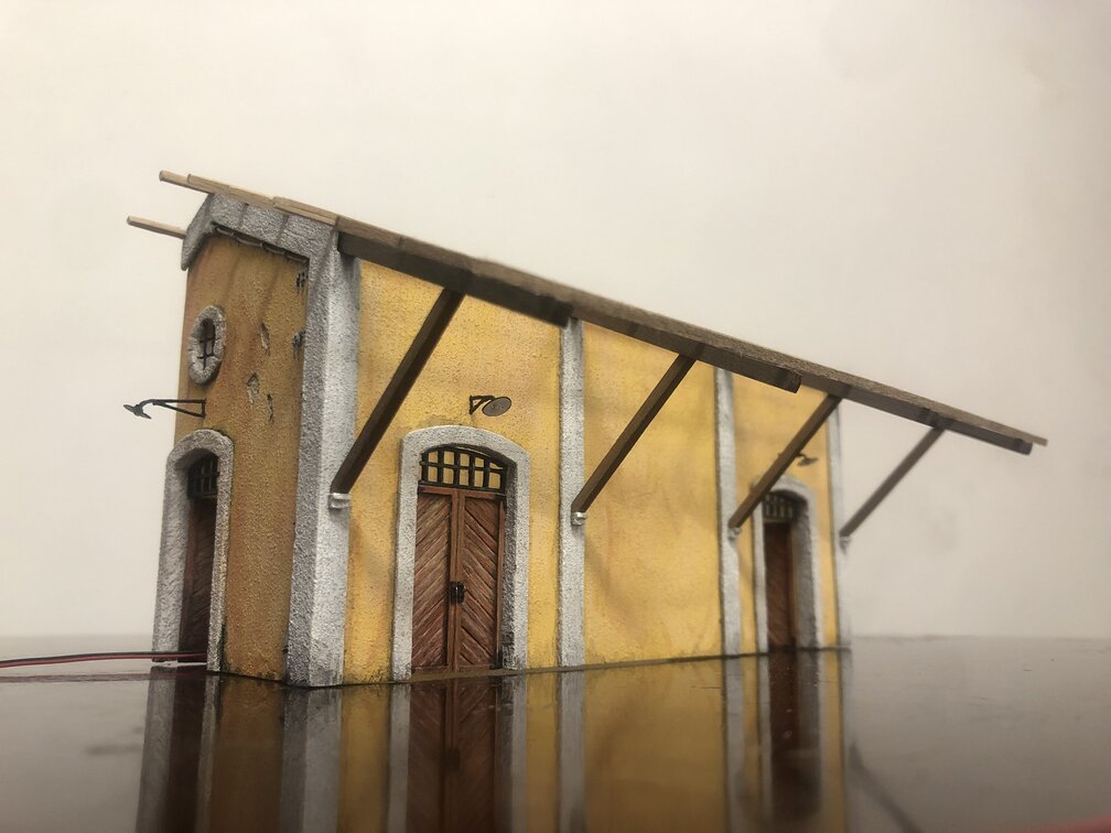

Siamo all’ultimo step prima di iniziare a fare il tetto: l’illuminazione.
Mi sono autocostruito 4 “plafoniere” , 2 più lunghe per le porte laterali e 2 un pò più corte per le porte sotto al tetto spiovente.
Realizzate con spezzoni di tondono di ottone e qualche avanzo di fotoincisioni, ovviamente saldando il tutto.
Sono stati utilizzati micro led da 1 mm x 0,5, bianco caldo. Ogni led ha una sua resistenza da 6,8k e la corrente viene portata con un filo smaltato da circa 1 decimo. Un delirio le saldature, ma il risultato mi sembra ottimale.

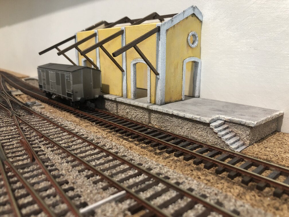

Buongiorno, altro piccolo, ma importante aggiornamento. Finita l'illuminazione. Il presepe è pronto.
rsz_img_14772.jpg [ 127.48 KiB | Osservato 3797 volte ]
Quindi terminata anche l'intelaiatura del tetto.
rsz_img_14775.jpg [ 124.89 KiB | Osservato 3797 volte ]
rsz_img_14779.jpg [ 115.7 KiB | Osservato 3797 volte ]
rsz_img_14780.jpg [ 115.09 KiB | Osservato 3797 volte ]
