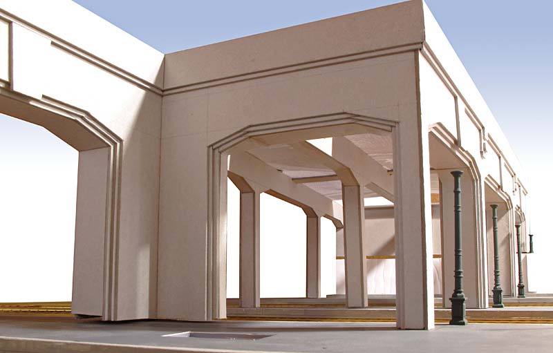

Ciao Pierfra, se ti riferisci a questo:
struttura.jpg [ 40.81 KiB | Osservato 7801 volte ]
la struttura è tutta autocostruita in cartoncino da 2mm (vedi QUI oppure QUI)
Se invece ti riferisci alle arcate, si tratta di un kitbashing di una tettoia Kibri.
chiaravalle1.jpg [ 62.75 KiB | Osservato 7796 volte ]

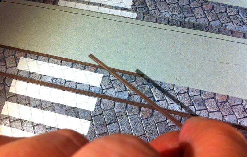

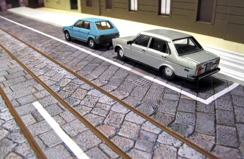

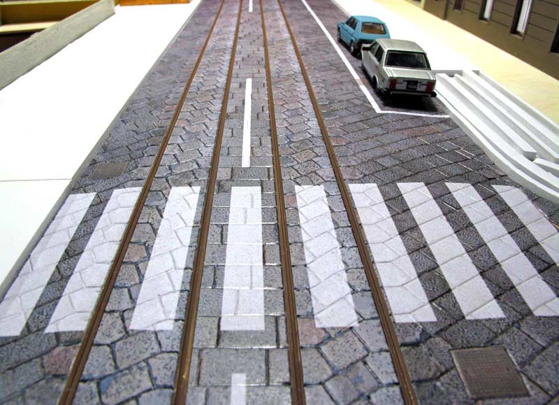

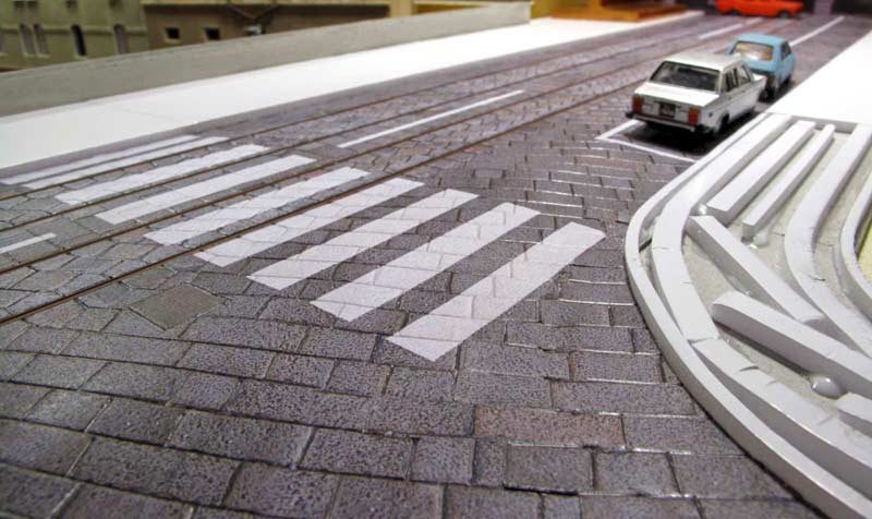

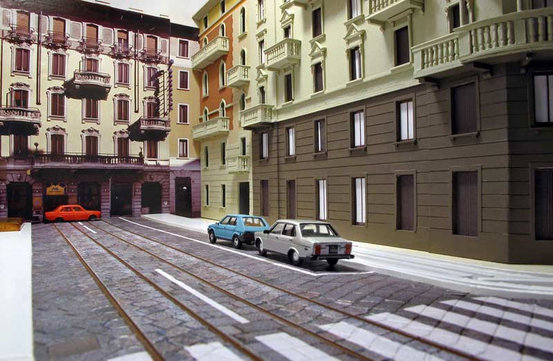

Come ho già scritto 164 volte, la calura e la pigrizia rallentano i lavori ma ho voluto sperimentare una tecnica per la riproduzione del pavè, tipico e caratteristico in molte strade delle grandi città come Milano. L’idea di partenza era quella di stendere uno strato di DAS per poi inciderlo mattonella per mattonel… ma chi voglio prendere in giro? Figuriamoci, non avrei mai avuto la pazienza per un tale lavoro, quindi ho ripiegato immediatamente su un sistema differente e più veloce ma che, dal mio punto di vista, ha dato comunque buoni risultati.
Innanzitutto ho selezionato una zona del plastico dove effettuare l’esperimento e la scelta è caduta all’estremità est, zona che peraltro sto completando con edifici vari e per non farmi mancare nulla ci ho aggiunto anche i binari del tram, ma dato che chi s’accontenta gode in quella strada il tram non ci passa più, difatti i binari sono arrugginiti (inoltre non possiedo una “1928″)…
Ad ogni modo ho cominciato con preparare la sede stradale usando il solito cartoncino da 2mm, avendo cura di riprodurre anche una sorta di bombatura che al vero serve a far drenare le acque. A quel punto ho misurato ben bene le dimensioni occupate dalla strada e ho acceso il computer: il pavè vero e proprio è stato fatto interamente con Photoshop partendo da alcune mattonelle fotografate dall’alto. Già che c’ero ho provato ad aggiungere qualche tombino e le la segnaletica orizzontale, così, giusto per vedere che effetto faceva alla fine (gli edifici in foto sono ancora in costruzione, appena saranno più “presentabili” metterò qualche foto)…
05.jpg [ 67.46 KiB | Osservato 7617 volte ]
Certo però il pavè fatto in questo modo è un po’ “piatto”, perciò una volta stampato l’ho accoppiato a un cartoncino da scatola di brioches e ho ripassato tutte le fughe tra le mattonelle con un punteruolo, ottenendo un risultato piuttosto convincente.
01.jpg [ 64.57 KiB | Osservato 7617 volte ]
Non mi è restato altro da fare che incollare il pavè al supporto in cartone fatto all’inizio, ma prima ho tagliato tutti i pezzi necessari per poterli assemblare assieme ai binari del tram. I binari erano finiti nel dimenticatoio e li avevo presi parecchio tempo fa su Proto87.com, favolosi in fotoincisione e con uno spessore simile a quello del cartoncino con incollata la stampa del pavè. Quindi affiancando tutti i vari pezzi come in un puzzle, avrei avuto tutto sullo stesso piano. Ecco quello che è venuto fuori:
02.jpg [ 67.54 KiB | Osservato 7617 volte ]
03.jpg [ 71.59 KiB | Osservato 7617 volte ]
04.jpg [ 55.02 KiB | Osservato 7617 volte ]
Una volta terminati e arricchiti i marciapiedi (li farò con l stessa tecnica dei marciapiedi di stazione) proverò a dare una bella patinatura con le polveri Mig, tanto per togliere quella sensazione di pulito dominante. Credo che userò il pavè anche per la strada sopra la stazione…
Altre foto su daTrains...

Nella prima foto gli edifici sulla destra, paralleli alla strada, sono in costruzione (anche se basterebbero a farmi cambiare hobby...) ma quelli sulla destra, contro qui si schianterebbe il tram, sono una foto, vero?
Ti prego dimmi di sì!
Nonostante alti e bassi, e soprattutto una manualità che è un millesimo della tua, voglio continuare con i treni: se però quelli non sono una foto mi dedico seriamente alla collezione di Barbie!
 Oggetto del messaggio: Re: PLASTICO: Milano Chiaravalle
MessaggioInviato: giovedì 25 luglio 2013, 20:48
Messaggi: 525
Ebbene sì, si tratta di una foto, piazzata come sfondo in fondo alla strada (non mi piaceva l'idea che la strada finisse con il cielo e non mi piacevano nemmeno edifici in prospettiva). Naturalmente le giunzioni vanno ancora tutte camuffate e va reso meno evidente l'effetto tram-contro-edificio :mrgreen:

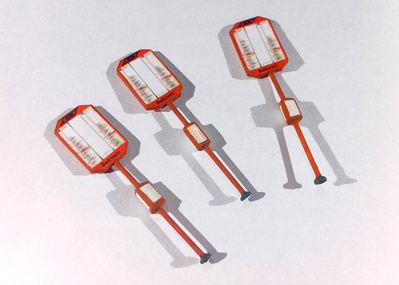

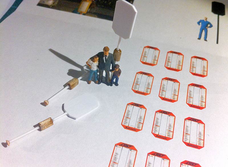

Prima delle vacanze ho pensato di fare qualche palina ATM per i mezzi di superficie che passano per la zona cittadina del plastico. Il lavoro è abbastanza semplice, una volta trovata una foto con qualche persona vicina, per calcolare facilmente le proporzioni.
Palo e supporto con indicazione della linea sono in plasticard mentre la riproduzione del percorso è fatta a computer, così come il nome della fermata e il logo ATM.
palina__02.jpg [ 60.57 KiB | Osservato 7060 volte ]
Il supporto con gli orari posto a metà palo -ce ne sono di vario tipo- è un pezzetto di legno sagomato a triangolo “bombato”, la base invece è una fetta di stuzzicadenti.
Verniciatura finale in arancione, bianco per il portaorari e grigio per la base
palina__03.jpg [ 46.04 KiB | Osservato 7060 volte ]
