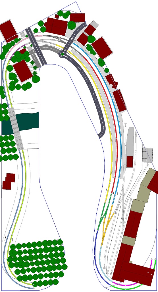

La stazione nascosta è completata, almeno credo, tutti gli scambi funzionano perfettamente, i sinottici sulla Ecos creati, i blocchi collegati a 3 detector con Railcom per un totale di 24 tratte, non mi sembra manchi nulla..
Adesso posso iniziare a pensare alla struttura del piano portante del livello superiore. Finito l'elicoidale di destra, posso iniziare a lavorarci.
Vorrei sottoporvi ancora una volta il bellissimo progetto di Bomby, al quale, non me ne voglia, ho apportato alcune modifiche più che altro pragmatiche:
1) 100% Binari tillig, traversine in legno tranne...
2) Gli scambi curvi in alto. 3 Roco, di cui due R5-6 poichè già in mio possesso, più un R9-10 da prendere. A mia discolpa dico che:
- sono abbastanza nascosti
- la posizione più arretrata permette alla strada del passaggio a livello di essere su binario semplice e non in mezzo agli aghi in movimento come prima..
- rispetto al peco li vedo più in "sintonia" con tillig
- sono più robusti ed soprattuto motorizzabili più facilmente considerando la posizione ostica in fondo al plastico non voglio avere problemi di manutenzione
3) in corrispondenza del ponte ho dovuto portare l'interbinario a 6 cm anziche' 5 per permettere l'accostamento dei ponti già in mio possesso, a meno che non faccia del kitbashing...
4) Da qualche parte vorrei piazzare una rimessa loco per 2 binari che ho già. Qualche idea?
5) La radice sud adesso ha degli scambi più lunghi
apprezzo ulteriori suggerimenti di finitura prima di comprare ulteriore materiale...grazie a tutti per l'interessamento!

 Oggetto del messaggio: Re: PLASTICO: Plastico di umbriele
MessaggioInviato: sabato 31 gennaio 2015, 18:10
Osservazione: è inutile piazzare gli scambi ultra lunghi a fianco degli scambi medi: ci stanno bene come una boazza sul tappeto persiano. Ricopia la configurazione che ti avevo fatto coi Roco in quella zona, è più uniforme e alla fine sta meglio, fidati. E mi raccomando, ci vuole armoniosità, sennò i modelli a vedersi andranno un comportamento terribbile.
Ah, evita la rimessa, a due binari poi! Dove la piazzi? Al limite la puoi convertire in capannone industriale (non so che modello sia ma non è poi così complesso, basta adornarla con vari annessi e connessi e le sembianze di RL svaniscono.
Oppure simulare il vecchio deposito della tranvia soppressa che si trova nei pressi della stazione,dove c'è il fabbricato grigio, ad esempio. In quella zona potresti anche piazzare un vecchio cancello avvolto tra i rovi che dava accesso ai binari della tranvia ai binari FS per l'interscambio dei carri e magari anche qualche spezzone di binario della tranvia/ferrovia concessa lasciato là. Per rimanere nelle zone di nostra conoscenza, pensa a Castelfranco Emilia, a San Felice sul Panaro, Crevalcore, San Giovanni in Persiceto o a Imola (i binari del raccordo per Massalombarda e Fontanelice ci sono ancora).
