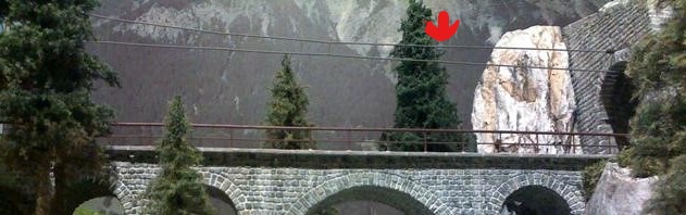

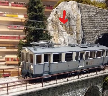

Località: Verona
sono curioso di vedere la realizzazione con questo sistema perchè i tuoi dubbi sono anche i miei (c'è anche un vecchio topic...)
Qua sotto vedi quello che si può ottenere con la catenaria in questione.
L'altezza indicata dalla freccia dovrai mantenerla fino al portale (o più su) perchè da lì è tutta aperta.

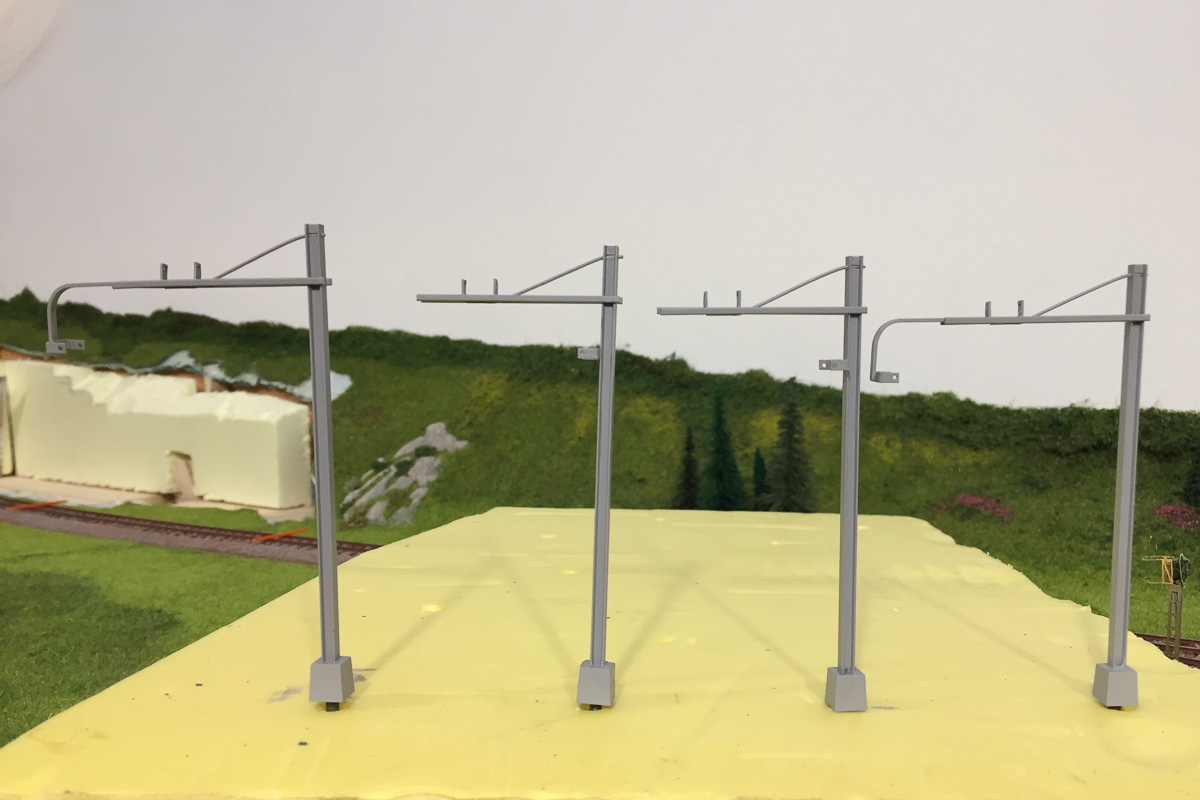

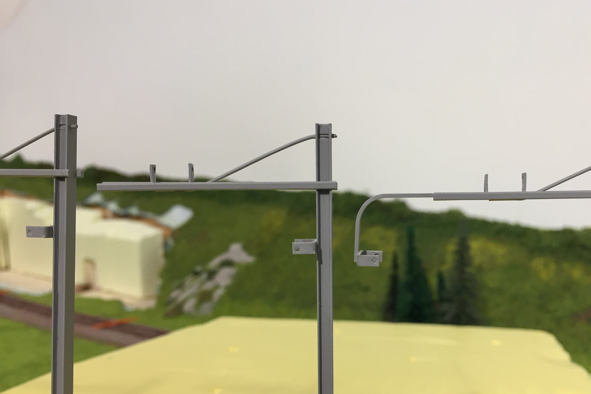

...nel frattempo ho terminato le prove di verniciatura dei pali.
Dipinti a pennello (2 mani) con grigio chiaro opaco Puravest.
Per il mio standard qualitativo il risultato è sufficiente.
Quindi rimanderò ancora il passaggio all'aerografo.
Sono pigro, lo so... :oops:
Prove verniciatura pali-1.jpg [ 173.98 KiB | Osservato 4627 volte ]
Prove verniciatura pali-2.jpg [ 263.93 KiB | Osservato 4627 volte ]
