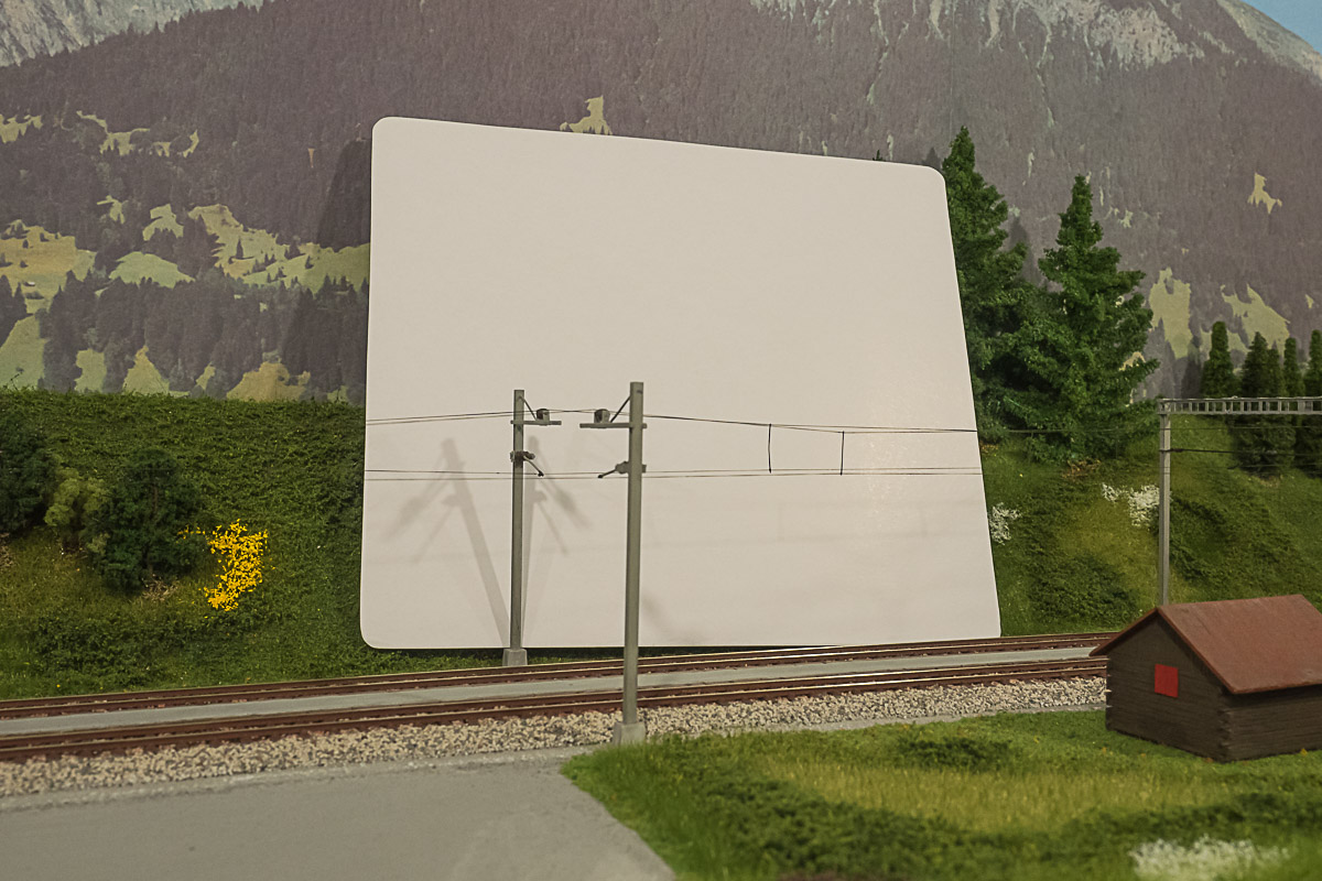

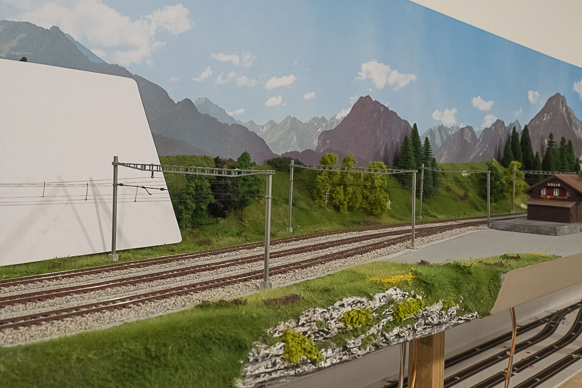

Buona domenica a tutti.
Ho finalmente completato la posa della catenaria.
Lavoro difficile soprattutto nella fase della posa e taglio dei pendini.
Non vi ripeto la tecnica utilizzata, ampiamente descritta nel post del 27 Aprile.
Sono comunque abbastanza soddisfatto del risultato.
La catenaria così realizzata è quasi invisibile.
Perciò in alcune foto ho inserito un cartoncino chiaro per renderla più visibile.
Noterete che appena prima e dopo il cartoncino la catenaria sembra sparire…
Nei video è un filo più visibile:
https://youtu.be/WGXSDHkFWZM
https://youtu.be/1bIPipQVa3U
https://youtu.be/x7MVZYEb8nk
https://youtu.be/4wEFWemsgY8
https://youtu.be/LviQwE9QvMo
https://youtu.be/o6EY4KMWoGk

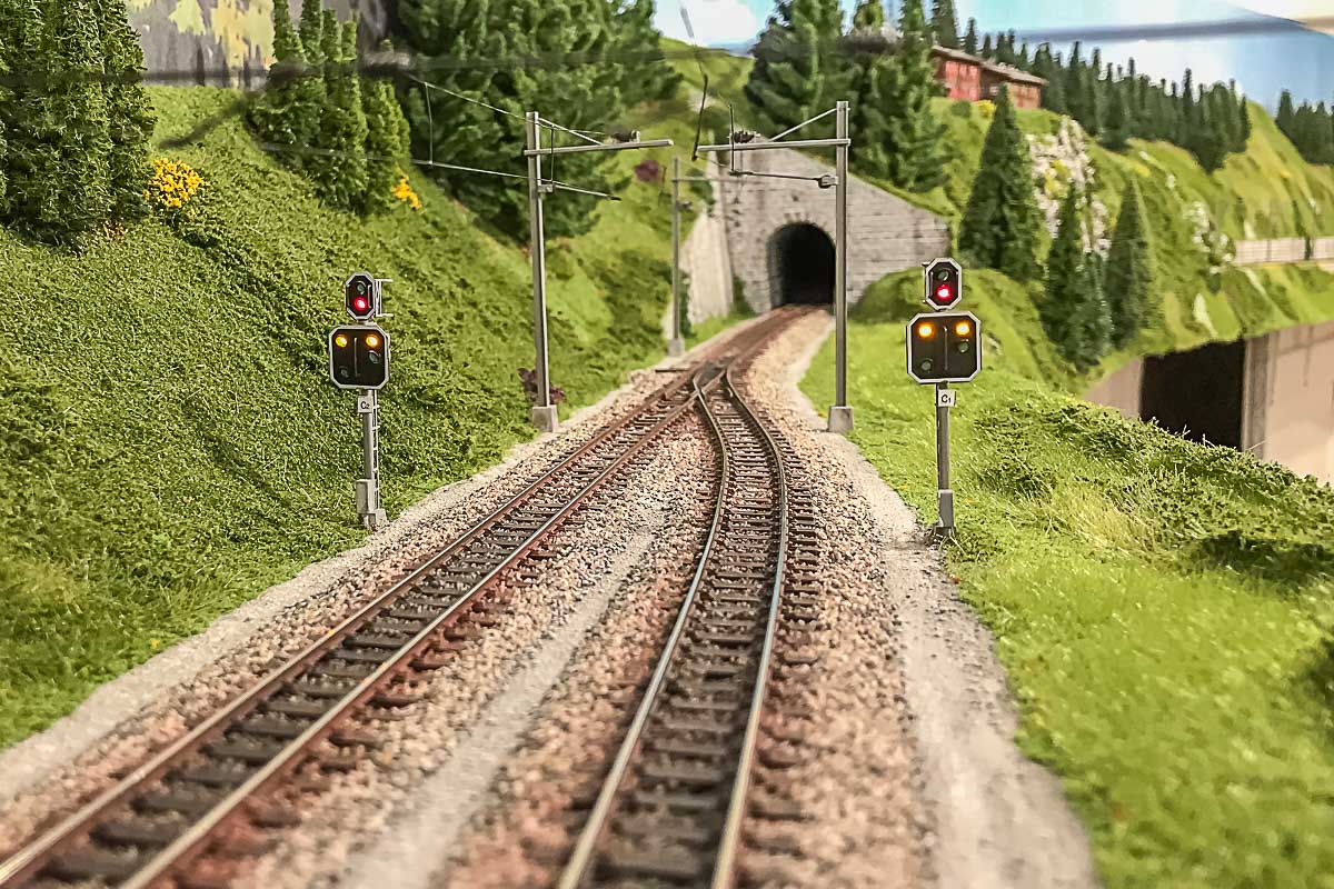

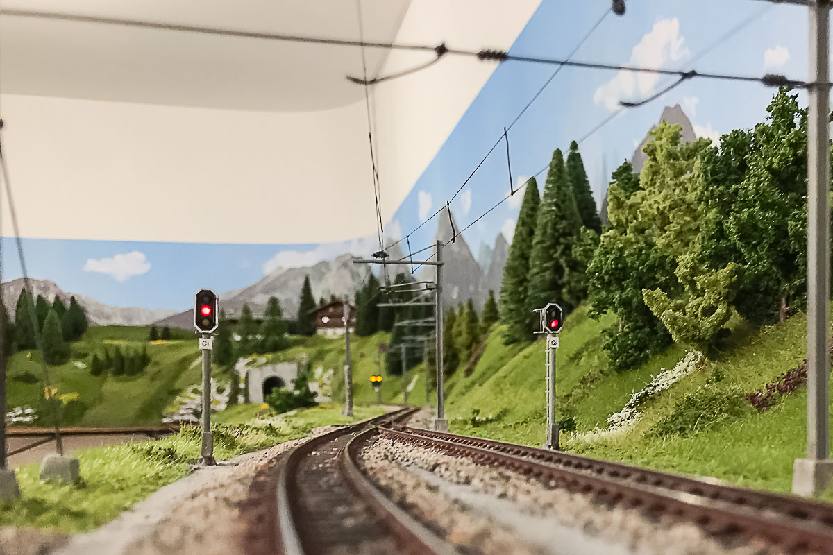

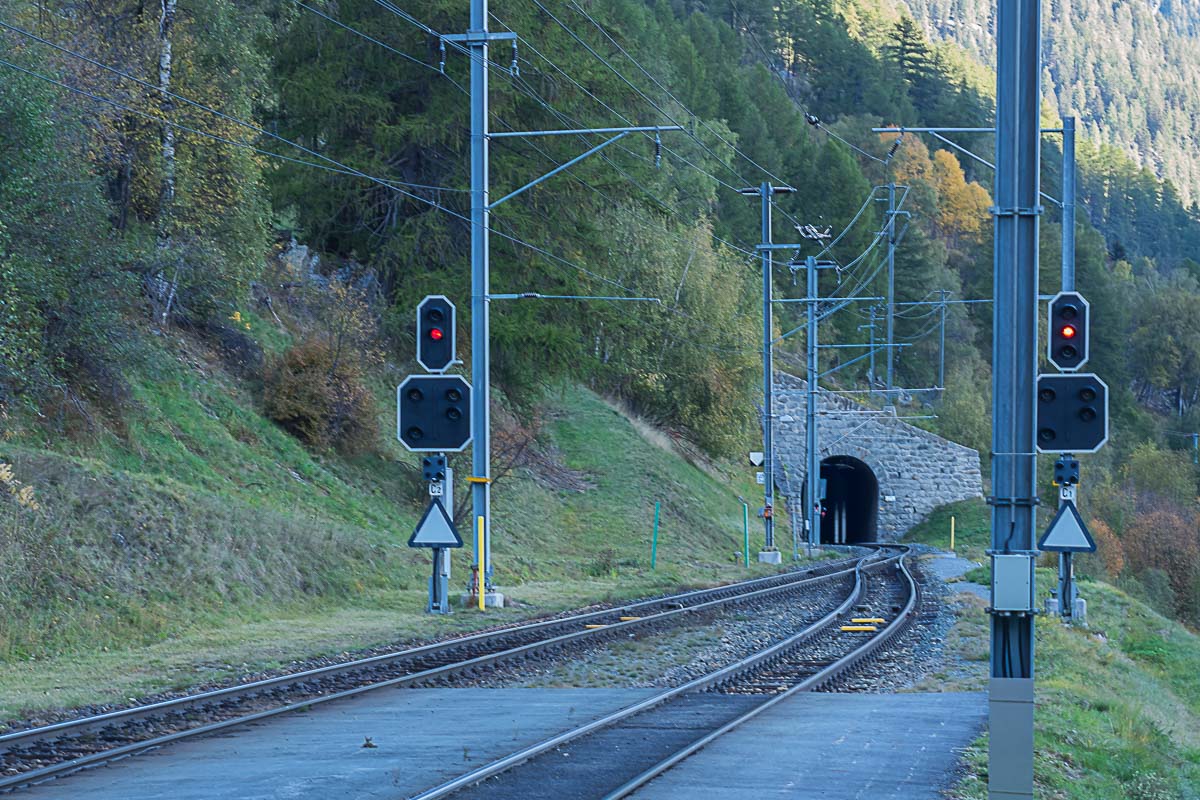

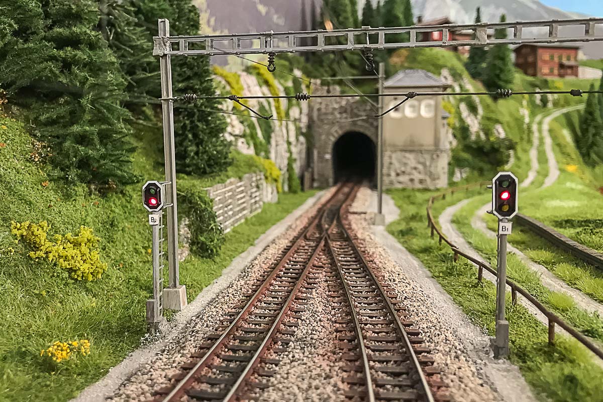

Ho posato e collegato i segnali dell’impianto RhB.
I segnali sono Bemo.
Ho utilizzato due decoder Digikeijs DR4018 programmati con CV 47 = 2.
Fortunatamente avevo già acquistato i decoder lo scorso anno (Digikeijs nel frattempo è fallita…).
Le uscite per ora inutilizzate verranno utili per l’impianto FS.
I segnali vengono comandati automaticamente da iTrain in funzione degli itinerari impostati.
Direi molto più comodo del sistema analogico usato nel precedente plastico con sinottico Fleischmann e interruttori da azionare a mano.
Per Solis la riproduzione dei segnali segue fedelmente la realtà: segnali a due luci sul binario 2 (corretto tracciato) e segnali a tre luci per il binario 1…
Solis - lato Thusis.jpg [ 230.53 KiB | Osservato 3074 volte ]
2023 05 11 - segnali RhB-1.jpg [ 278.53 KiB | Osservato 3074 volte ]
Solis - lato Tiefencastel.jpg [ 257.93 KiB | Osservato 3074 volte ]
2023 05 11 - segnali RhB-2.jpg [ 238.98 KiB | Osservato 3074 volte ]

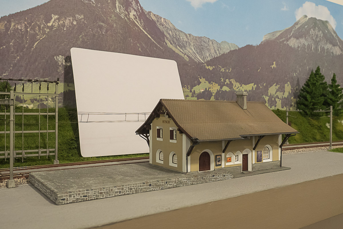

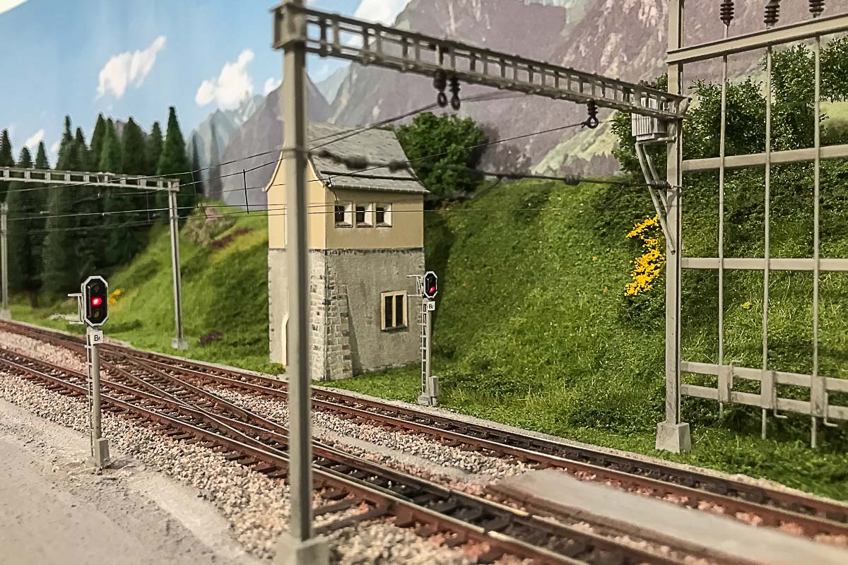

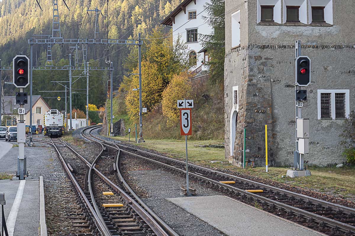

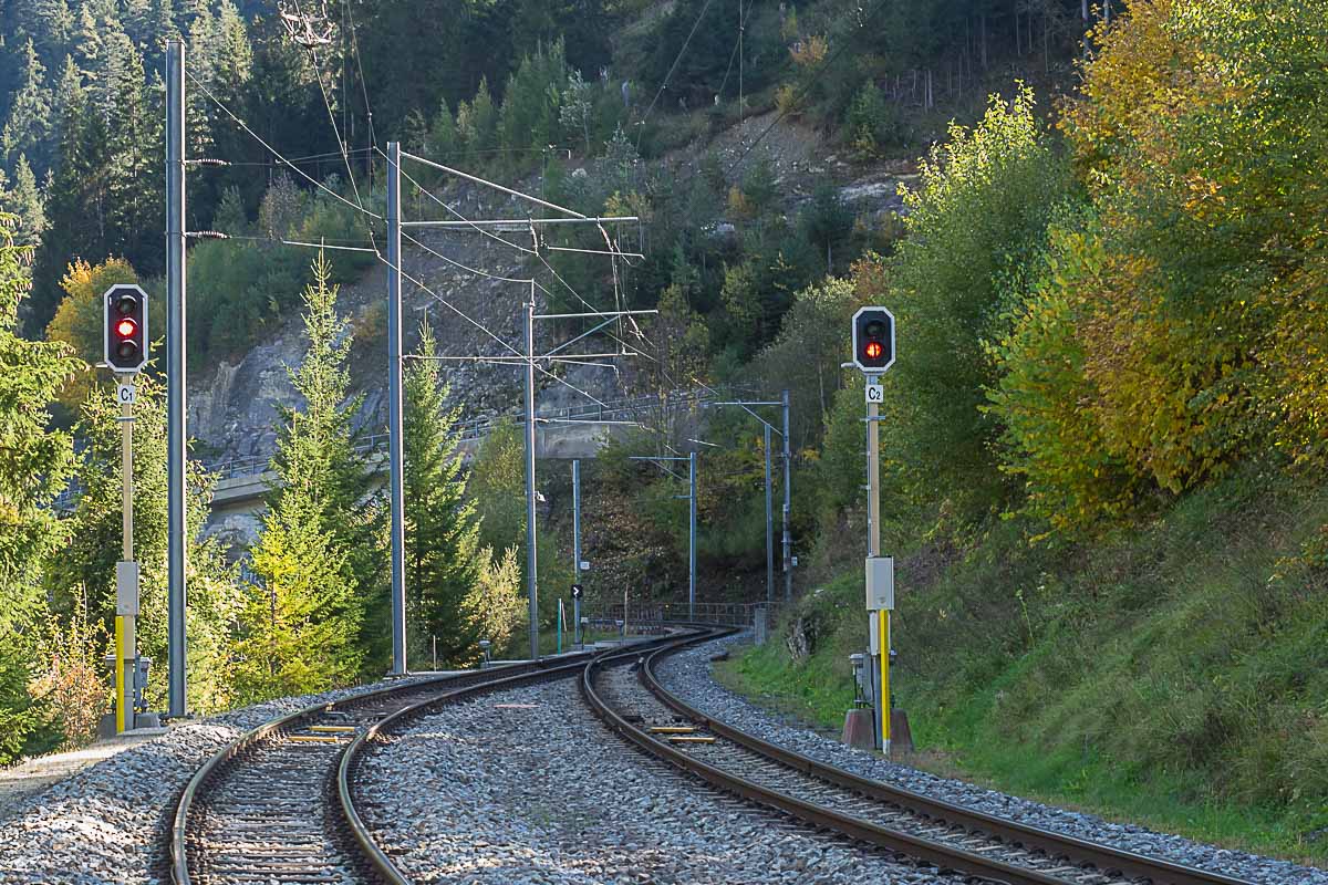

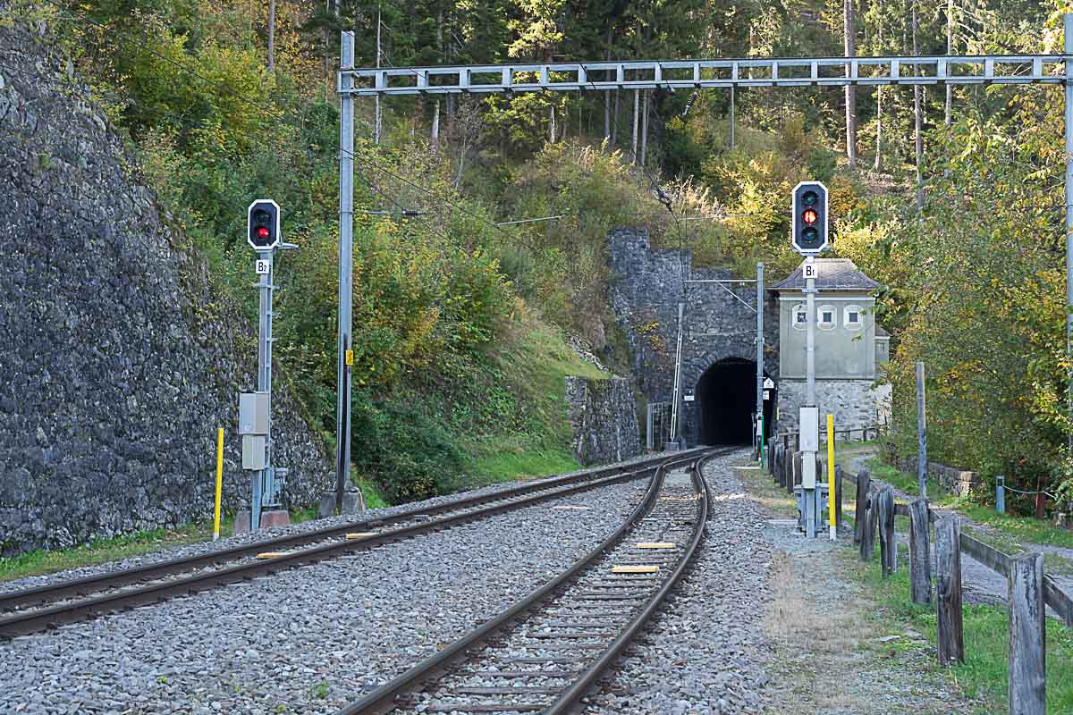

… per Susch invece non è stato possibile riprodurre esattamente la realtà.
Lato St. Moritz nella realtà entrambi i segnali hanno vele “lunghe” per ospitare tre luci anche se poi per il binario 2 (quello di corretto tracciato) le luci montate sono solo due.
Nel plastico sul binario 2 ho quindi installato un segnale a due luci con vela “corta”.
Quello simile alla realtà infatti non è prodotto da Bemo.
Stesso problema sul lato Scuol dove i segnali principali (vela “lunga”, due luci sul binario 2 e tre luci sul binario 1) sono montati assieme ad un segnale di avviso a quattro luci.
Bemo vende solo il segnale principale con due luci + avviso a 4 luci e quello ho utilizzato.
Susch - lato St. Moritz.jpg [ 272.72 KiB | Osservato 3071 volte ]
2023 05 11 - segnali RhB-4.jpg [ 257.16 KiB | Osservato 3071 volte ]
Susch - lato Scuol.jpg [ 248.73 KiB | Osservato 3073 volte ]
2023 05 11 - segnali RhB-3.jpg [ 257.56 KiB | Osservato 3073 volte ]

Vi mostro anche un breve video con i segnali in funzione:
https://youtu.be/EGh3Hc39g8k
