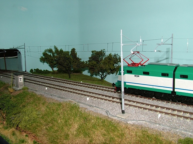

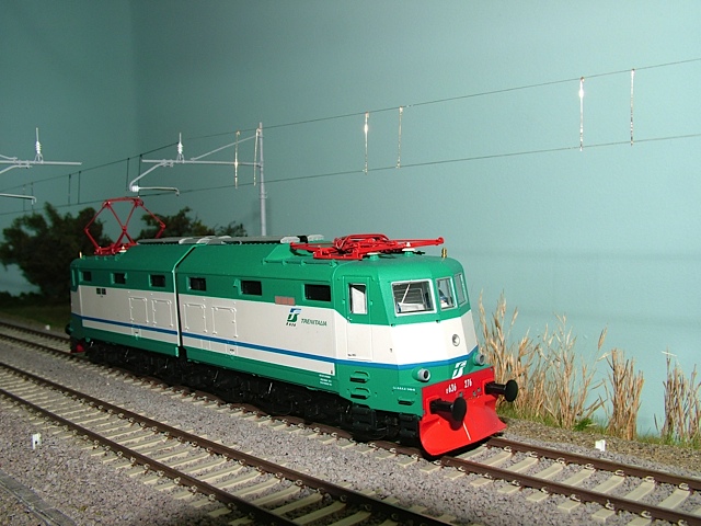

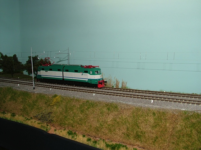

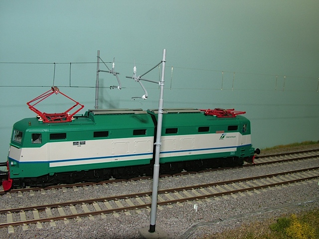

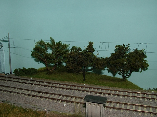

Finalmente oggi ho ricominciato a lavorare ai moduli e mi sono dedicato ad un lavoro di estrema pazienza e calma: la catenaria.
Avevo già deciso di farla solo estetica ispirato "dall'elasticatenaria" utilizzata sul plastico di Botti e pubblicata su TT e TTm qualche tempo fa.
Questo è quello che ho fatto (per la prima volta) in un paio di ore, la campata di sinistra e stata colorata in nero opaco, quella di destra no:

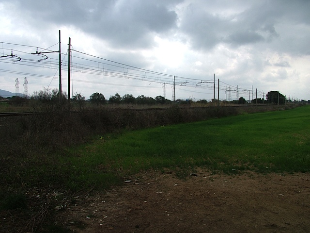

Questa è quella vera!
