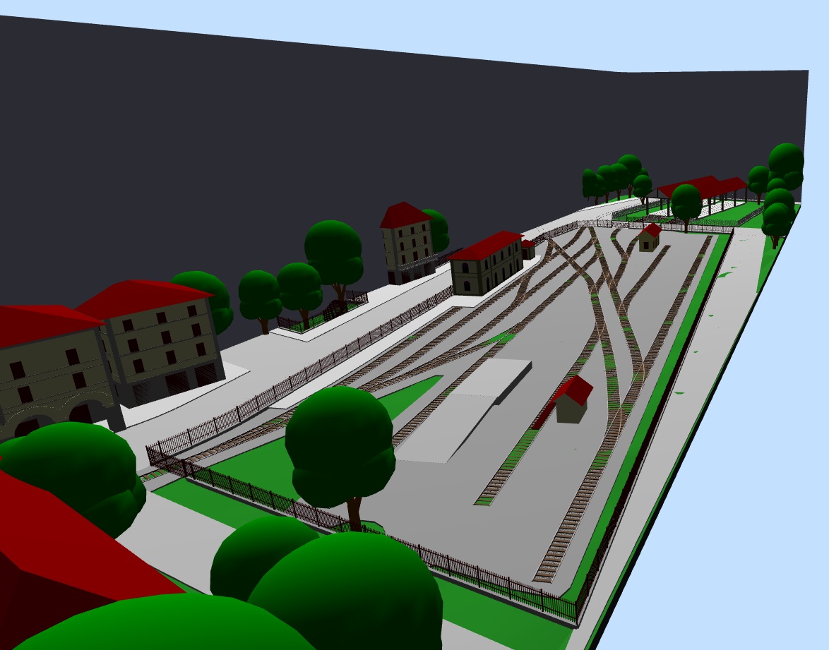

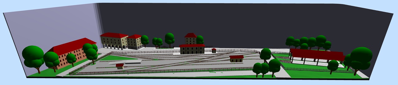

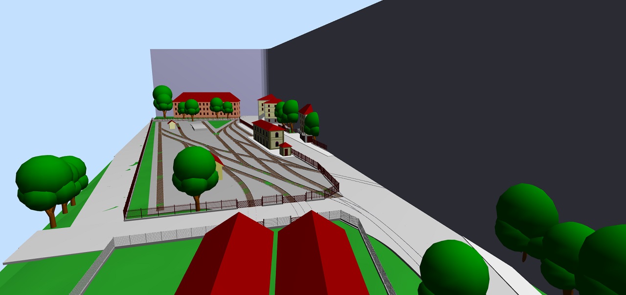

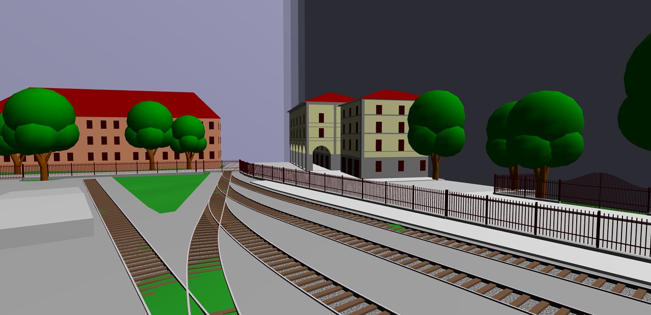

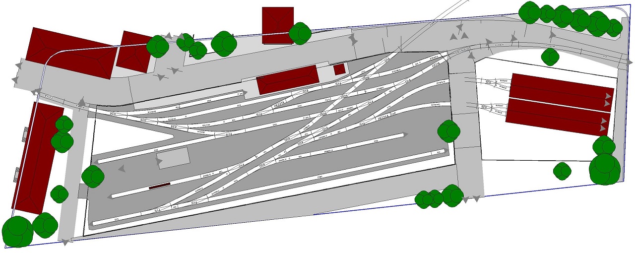

CASALECCHIO TBV - COME NON SI PROGETTA UNA STAZIONE
Rimanendo sullo stesso filone, ecco un progetto che può fungere da base per chi desidera riprodurre la stazione di Casalecchio Tranviaria. La stazione fu poi trasformata in stazione ferroviaria (il FV fu riciclato) nel 1938 circa e fu poi abbandonata nella metà degli anni '70 con la costruzione di un raccordo diretto dalla linea di Vignola verso la stazione FS. Oggi c'è un grande parcheggio ed una biblioteca moderna.
Da sinistra, subito dopo aver attraversato il Reno, i binari tranviari entravano nel recinto di stazione: ciò avvenne anche dopo il 1938 per altri 20 anni. Dopo che il ramo verso Vignola venne trasformato, qui si attestava (se non erro), il tram 18. In origine era previsto che i convogli ferroviari (le elettromotrici Piaggio in acciaio INOX, che furono costruite apposta) si immettessero sulla rete tranviaria fino a giungere in centro a Bologna (un tram-treno in piena regola!). Non si sa bene perchè la cosa non fu fatta e si introdusse una rottura di carico, che portò al declino del trasporto passeggeri (mentre si vede il grafico dei passeggeri trasportati nel dopoguerra si sente un fiuuuuuuup! con tanto di tonfo finale nel 1967): l'introduzione di corse automobilistiche parallele non aiutò di certo.
Rimanendo alla situazione ante-'38, i binari formavano un fascio; il tronchino a lato del 1° binario era utile per ricoverare i convogli elettrici (dal 1907), composte da due elettromotrici in trazione simmetriche e due carrozzette, tutte a due assi. Il fascio binari era tagliato in modo molto intelligente (sì, come no) dal binario proveniente dal raccordo FS che si dirigeva nell'area di scalo. Qui la dislocazione del PC me la sono inventata, non essendo indicato sulla planimetria a mia disposizione e non esistendo foto dell'area (nemmeno una!); il piccolo magazzino posto a destra presumo non fosse il MM, ma un ricovero attrezzi. Dall'unica foto in epoca tranviaria che inquadra la zona, in primo piano c'è un tram che trasporta su dei carrellini una trave che copre appropriatamente la zona di interesse: quel che spunta è o l'imperiale di una carrozza o il tetto di un edificio ad un piano (non certo un MM); d'altro canto sul libro la foto ha una stampa di qualità non eccelsa ed è piuttosto piccina.
Dall'area di scalo, si stacca a capocchia il binario destinato a due tettoie costruite nel 1927 per i tram elettrici, dopo che la rete urbana passò alla Provincia (prima si usava il deposito dei tram urbani). I binari sono collegati in un modo che se lo vedessi in un progetto lo giudicherei assolutamente non realistico; l'aggiunta poi dei due scambi ad Y è una chicca di bruttezza.
I binari uscivano da questo piano di stazione progettato da cani sulla via per Vignola, attraversando poi a raso i binari della Porrettana.
Piano binari
Casalecchio TramBO 1.jpg [ 215.27 KiB | Osservato 12730 volte ]
Altre viste
Casalecchio TramBO 2.jpg [ 101.59 KiB | Osservato 12730 volte ]
Casalecchio TramBO 3.jpg [ 131.6 KiB | Osservato 12730 volte ]
Casalecchio TramBO 4.jpg [ 216.22 KiB | Osservato 12730 volte ]
Questa è la ripresa dal PDV dell'unica cartolina che riproduce la stazione al tempo del tram
Casalecchio TramBO 5.jpg [ 201.31 KiB | Osservato 12730 volte ]
http://www.comune.casalecchio.bo.it/cen ... p_6478.jpg

Davide altro che spaghetti: se lo facessimo su un plastico saremmo sommersi di critiche, e io che mi sto lambiccando su una stazioncina di serie C!

Quelli della TBV erano fuori come un balcone. Fortuna che con la stazione in versione ferroviaria (FCV) han fatto qualcosa di più decente.

Bomby, il deposito FCV è così "contorto" che viene voglia di construire subito un bel plastico!
Comunque, anche altre tranvie avevano depositi progettati.... sotto gli effetti del vino! Quello della MMC a Milano, o quello delle tranvie torinesi erano, parimenti, fantastici esercizi di uffici complicazioni affari semplici!
Bravo, ottimi rendering.
Quanto occuperebbe il tutto?
AF

Il progetto è sull'altro PC. Se non ricordo male un paio di metri per meno di un metro di larghezza. In 1:87 esatta (anzi, il progetto è più largo di qualche cm, 1 o 2 per via della geometria degli scambi, che sono fatti su misura, ma la planimetria che ho non è perfettissima).

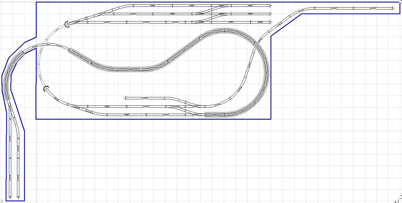

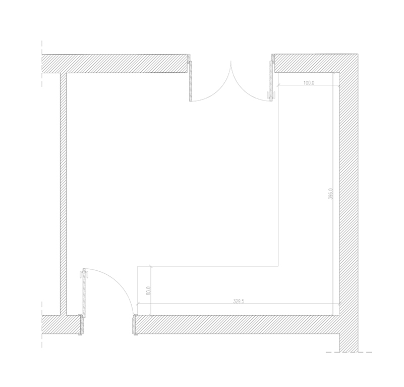

Buonasera, visto il buon tempo libero che ci ha portato in dote questa quarantena, ho finalmente deciso di dedicarmi alla progettazione del mio primo plastico ferroviario: l’obiettivo è quello di creare un compromesso tra l’attinenza con la realtà e la duttilità dell’impianto, quindi non vorrei investire tempo in un’idea troppo limitante, né disperdermi in voli pindarici e progetti che non hanno ne’ capo ne’ coda. Quindi, fatta la doverosa introduzione, metto subito sul tavolo un paio di questioni con cui mi sto confrontando in questo periodo nella speranza che qualche esperto possa aiutarmi a dipanare i dubbi.
Per il plastico ho a disposizione una configurazione a L della misura di 330 X 400 cm, larghezza massima di 105 cm: data questa configurazione, sono indeciso se elaborare un tracciato da PaP con due stazioni di testa e una stazione nascosta oppure se pensare ad un circuito chiuso più complesso, su due livelli, ad esempio con due stazioni passanti ed una nascosta…
La prima soluzione mi sembra un po’ limitante e, forse, difficilmente collocabile come contesto data la circolazione tra due stazioni di testa: va bene che con la stazione nascosta posso variare i convogli in vista, ma le mie perplessità sono perlopiù verso la circolazione.
Per quanto riguarda la seconda soluzione i dubbi sono presto detti: prima di tutto con un metro di larghezza riesco a realizzare una racchetta per far girare i convogli con carrozze da 303mm di lunghezza? E secondariamente temo il sovraffollamento di binari…
Questo per ora è quanto, confido molto nei consigli che potrebbero arrivare dalle vostre esperienze.
Allora, prima di tutto, prima di partire occorre conoscere alcune cose, che sono sempre quelle:
  1. Spazio a disposizione (con tutti gli ingombri possibili ed inimmaginabili, tipo porte, finestre, ingombri vari ed eventuali, posti che devono rimanere accessibili anche se solo sporadicamente);
  2. Scala: do per scontata la H0;
  3. Epoca e luogo di ambientazione: più precisi si è, meglio è, anche se poi si andrà a lavorare di fantasia.
  4. Amministrazione ferroviaria (dò per scontato FS).
  5. Tipo di esercizio che si preferisce: manovre, circolazione passerella, misto.
  6. Esperienza personale, tempo e soldi da dedicare alla costruzione dell'impianto.
Gtaga, quando avrai chiarito questi punti (sii dettagliato), poi si può iniziare a ragionare.
Per le domande che esprimevi, il punto a punto è più adatto ad un esercizio di manovra, del tutto inadatto a un servizio passerella, però è adatto se vuoi tenere la faccenda semplice. Posto che in 3x4 in H0 non si possono fare mari e monti, non è poco spazio, ma occorre lavorare di fino. E comunque in H0 e in meno spazio (3x3 se non ricordo male) sono riuscito a farci stare la stazione di Trapani, quindi si riesce a fare tutto.
Poi il tempo di risposta potrebbe essere lungo, nonostante me ne stia a casa sono in smartworking e lavoro a un progetto per TTM, quindi i ritagli di tempo si riducono...

Buongiorno Bomby, innanzitutto grazie mille per l’interessamento. Veniamo al dunque partendo dal fondo: per ora l’aspetto economico lasciamolo da parte.
La collocazione temporale è senza dubbio compresa nel decennio 1985-1995 in modo da poter far circolare, presumo, anche qualche composizione da fine anni ’70 a inizio anni 2000, ovviamente amministrazione FS e concesse, in scala HO; l’ambientazione paesaggistica è in sospeso finché non avrò definito le modalità di esercizio (non so se faccio bene a ragionare così, ma considerando il “problema spazio” preferisco prima razionalizzare il tracciato e poi pensare all’ambientazione in funzione di esso).
Lo spazio a disposizione è appunto una L da 4x3,30 puliti, senza porte/finestre: la profondità è invece vincolata a 105 centrimetri per il lato di lunghezza 4 metri a causa della presenza di una porta.
Per quanto riguarda l’esercizio, vorrei simulare il traffico passeggeri tra più direttrici; non sono interessato al traffico ed alle manovre merci (se avanzerà un angolo in cui non saprò cosa fare magari potrei pensare ad un mini scalo merci, in caso contrario pazienza).
Spazio permettendo, vorrei predisporre questi elementi: lungo la parete da 400 cm metterei una coulisse (che idealmente rappresenta la stazione di un capoluogo di provincia da cui partono regionali da 115/120 cm per convogli con 3 MDVC/PR/2P/ più loco) e una stazione pseudopassante (3 binari, di cui due da 120 cm, più due tronchini), connessa alla coulisse, da cui parte una linea secondaria non elettrificata (il materiale rotabile preposto a questa tratta saranno principalmente ALn668) verso una stazione di testa situata lungo la parete da 330 cm. In questa stazione di testa vorrei far confluire tre linee: quella secondaria che arriva dalla stazione pseudopassante, e altre due (che praticamente è una sola grande racchetta) che, una da un lato e una dall’altro, costeggiando il perimetro interno una ed esterno l’altra, scendono di una decina di cm si raccordano nella stazione nascosta che, in questo modo sarebbe anche una racchetta per l’inversione dei convogli. Così potrei avere anche una sorta di linea di parata lungo il perimetro interno del plastico, mentre quella lungo il perimetro esterno (lato pareti) verrebbe coperta quasi subito.
Onestamente, sono partito dalla configurazione del plastico PaP Altavilla-Fiorano di TTM e, potendo disporre di qualche cm in più come profondità, ho pensato di integrarlo appunto con una linea “vera” che gira intorno, in cui far circolare convogli anche di 4/5 carrozze (utopia).
Per ora è quanto, spero di non aver esagerato, date le dimensioni.
Ciao gtaga (un nome? Io mi chiamo Davide ma tutti mi chiamano Bomby, il tuo nick mi suona ostico :wink: ). Diciamo che stai prendendo tutti gli approcci sbagliati possibili ed inimmaginbili, almeno per come la vedo io :D . Però io non ho in mano il vangelo e non obbligo nessuno a seguire i miei consigli, sia chiaro :wink: .
E invece è importante! Inutile girarci intorno, costruire un plastico è un affare costoso, e non poco. Se uno fa progetti faraonici e poi gli mancano i soldi...
Amministrazione da FS a concessa cambia molto, moltissimo. Da quello che scrivi dopo si potrebbe pensare ad una stazione di amministrazione FS a cui fa capo anche una linea concessa. L'ambientazione 1985-1995 ci sta. Poi, non visti, ci si può far circolare sopra anche qualche treno un filo fuori epoca.
Questo secondo me è un errore metodologico. La ferrovia vera esiste perchè esiste il contesto geografico. Se noi vogliamo riprodurre la realtà, ne dobbiamo tenere conto. L'Italia da Nord a Sud è diversissima, non solo a livello geografico, ma anche come caratteristiche delle infrastrutture ferroviarie. Definire un'area geografica aiuta moltissimo, fidati. E' un modo di procedere molto più naturale rispetto a quello che tu ipotizzi, e che porta a risultati molto più naturali e convincenti. Sempre partire dal vero e arrivare al modello, anche manipolandolo, il vero.
Bene. Diciamo che 105 cm possono essere sufficienti per realizzare un cappio, anche se sarebbe meglio averne un po' di più. C'è di bello che si può provare ad allargare un po' il piano del plastico per fare spazio ai binari. Non sta scritto da nessuna parte che il piano di un plastico debba essere per forza rettangolare, anzi. Dipende sempre da come è incernierata la porta.
Dunque un plastico passerella. In ogni caso lo scalo ci vuole, era una presenza costante in tutte le stazioni italiane, specie all'epoca in cui in alcuni casi erano ancora molto usati. Poi che tu lo voglia usare, pazienza... Per dire, anche Milano Centrale ce l'aveva, lo scalo merci Grande Velocità.
Prima dimmi le cose che mancano, che al tracciato ci pensiamo dopo. Ti stai complicando la vita, cercando di infilare a calci cose a caso nello spazio che hai a disposizione, credimi.
Tu sei partito da un plastico pensato per fare manovre e vuoi fare esercizio passerella. Ufficio complicanze affari semplici!
Passo-passo si fa tutto con ordine.

Bene dai, come inizio non c'è male :lol: piacere Davide, mi chiamo Greg.
Allego un disegno con l'ingombro previsto per il plastico. Per quanto riguarda la disponibilità economica veramente mi metti in difficoltà, nel senso che so bene che questa è una passione molto costosa e sono preparato a questo aspetto, ma non essendomi mai cimentato con un plastico ferroviario non ti saprei quantificare qual è la cifra "adeguata"; ci tengo a fare le cose bene, ma senza strafare, mettiamola così.
Per l'ambientazione, in vero sono indeciso tra due realtà, la prima (probabilmente la più sostenibile, anche considerato il mio parco rotabili) è il paesaggio ferroviario della campagna mantovana/cremonese/pavese (magari nel caso di un plastico in piano) e l'altro, nel caso di plastico si più livelli in cui si rende necessario nascondere le rampe e gli elicoidali, è il paesaggio dell'Appennino ligure, con magari un angolino di affaccio sul mare. Non saprei indicare località precise, però penso che gli stilemi di queste ambientazioni siano facilmente identificabili.
Come esercizio, non vorrei limitarmi a "veder girare" i treni, vorrei elaborare un orario con arrivi e partenze nelle stazioni/fermate, con al massimo il giro del locomotore, anche se la maggior parte dei miei convogli sono reversibili; per questo avevo pensato ad una linea di parata indipendente in cui far correre convogli più lunghi ed una linea secondaria che sarebbe il vero palcoscenico del "gioco".
Come hai scritto giustamente tu, pensavo ad una amministrazione FS a cui fa capo la linea in concessione; ho pensato ad una ferrovia concessa perchè mi sembrava un buon modo di far convivere più rotabili (ad es. le singole unità di Aln 668) e sviluppare un traffico un po' più polposo dato il poco spazio: se esistono altre soluzioni, le prendo in considerazione molto volentieri, così come qualsiasi suggerimento/avvertimento mi venisse dato.
Di nuovo grazie per la risposta. Buon week-end
