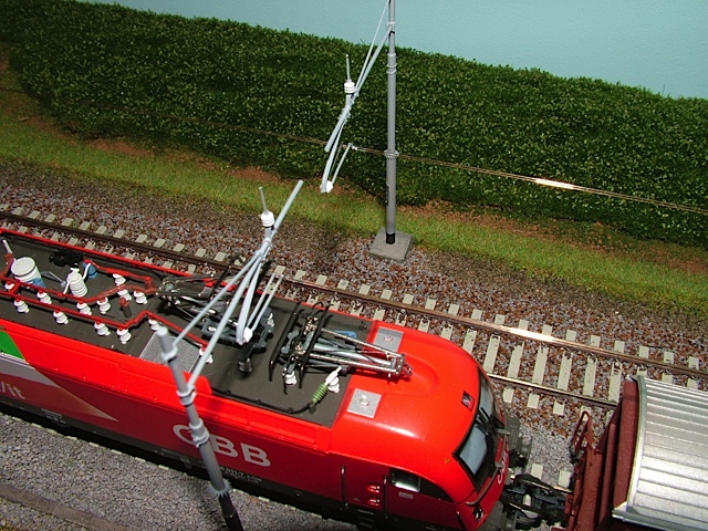

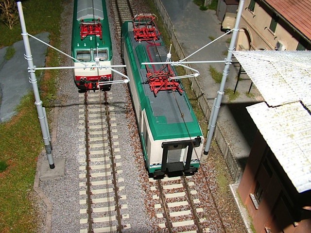

Molto bella la catenaria Alessandro, fine e con due fili come al vero. Molto realistica. La slitta per i pantografi dal video che hai messo funziona molto bene. Io ne ho realizzata una, ma essendo in curva su raggio 371 mm è stata un po' problematica e alcuni pantografi vanno tarati prima di usarli.
 Oggetto del messaggio: Re: PLASTICO: Il plastico della maremma
MessaggioInviato: lunedì 18 marzo 2013, 23:20
Messaggi: 1011
Località: Grosseto

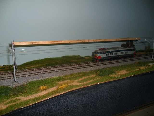

La slitta l'ho realizzata con un pezzo di rotaia Tillig piegata con le pinze e saldata a due viti fissate al legno.
Anche la mia lavora leggermente in curva e una volta regolata l'altezza non mi ha dato nessun problema considerando che ho usato praticamente tutti i pantografi che oggi sono in commercio.
Ho dovuto smussare con carta abrasiva i bordi dei pattini (ottenuti per tranciatura) troppo spigolosi tipo i Big Model e gli ultimi ACME. Nessun ritocco ai monobraccio della Taurus ne a quelli delle 412 e 405.
Ale

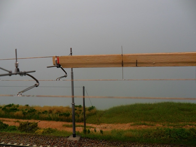

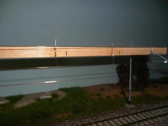

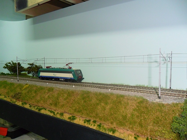

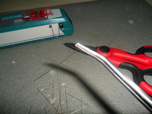

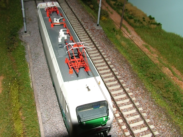

Tre scatti in macro per evidenziare il dettaglio del doppio filo.
A breve la fune portante con i pendini.

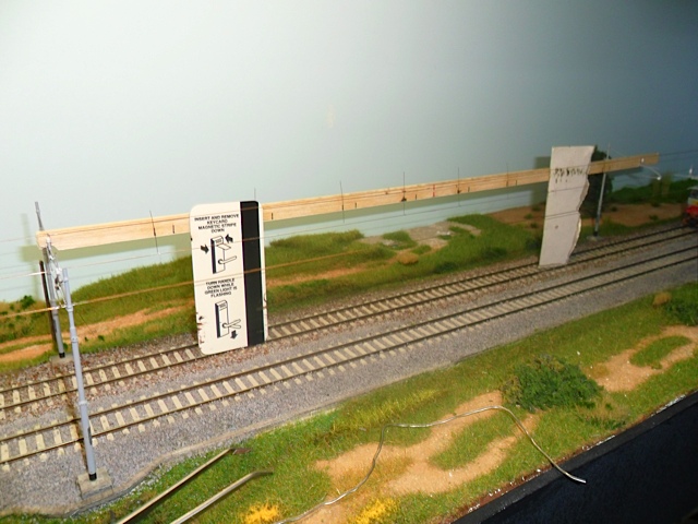

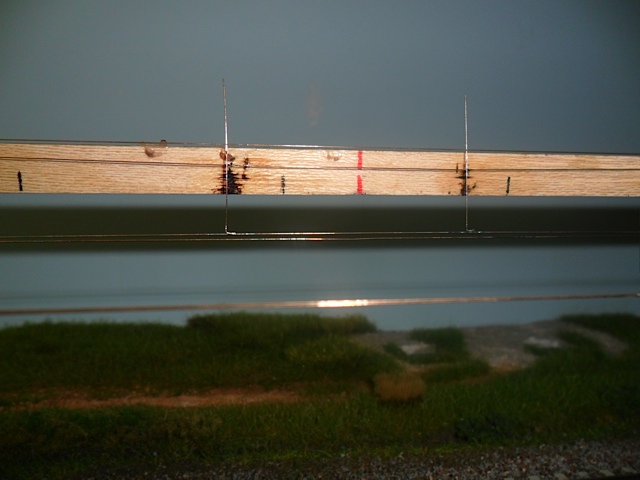

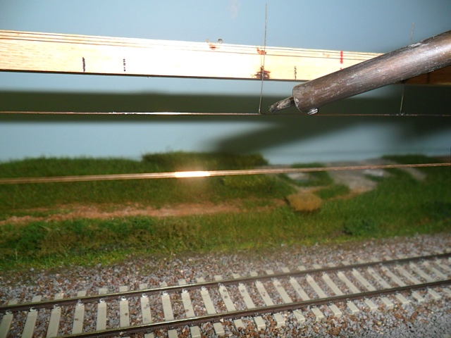

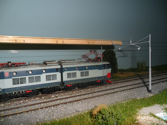

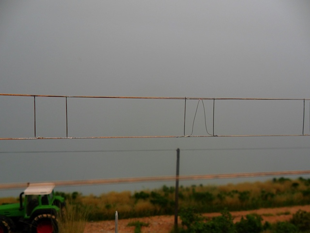

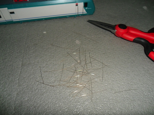

Ho preparato una breve sequenza fotografica per spiegare il procedimento che ho adottato per realizzare la linea aerea.
Prima di tutto ho realizzato con un listello di legno la dima con segnati i punti dove saldare i pendini.

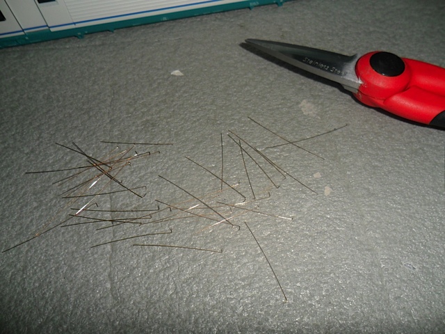

Poi ho tagliato degli spezzoni di filo da 0,2 mm lunghi circa 3 cm e con una pinzetta ho piegato una delle estremità a 90° per circa 1 mm.
Ho distanziato i due fili conduttori con del semplice cartoncino ed un badge in plastica e, una volta stagnate le parti interessate, ho cominciato a saldare i pendini al cavo conduttore.
Una volta stagnati tutti ho abbassato la fune portante saldandola ai vari pendini dando la forma arcuata della catenaria e poi ho fatto il cavallotto di continuità, con filo da 0,1, tra i due conduttori.
