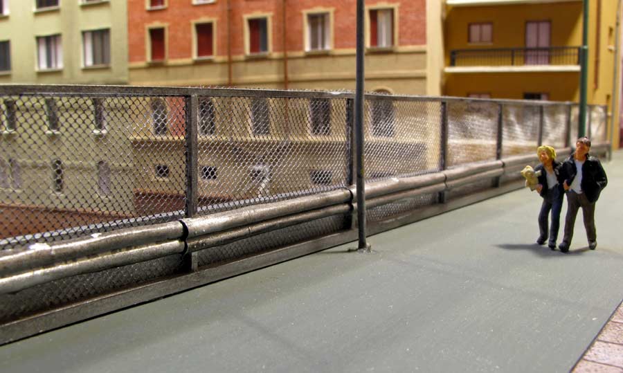

mi potresti dire che cosa hai utilizzato per le reti di protezione?
Ciao Giovanni! Le reti sono fatte in tulle incollato a una struttura di plasticard. Con l'aggiunta di un guard-rail fatto con alluminio delle vaschette da forno. La rete è quella che ho usato per il diorama delle Ferrovie Nord, riciclata una volta smantellato il tutto. Eccola in tutti i suoi difetti :D :

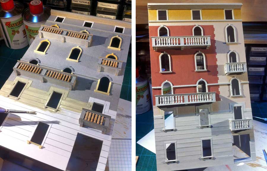

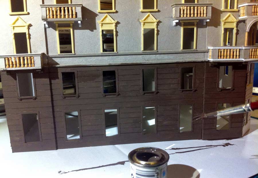

Gli edifici sopra il ponte ferroviario sono quasi finiti. Manca ancora una facciata a destra della casa d’angolo e poi completerò l’isolato con tutto quello che ancora manca, a partire dal tetto. Queste sono le fasi di verniciatura della casa d’angolo: ho usato un marrone scuro per i piani alla base dell’edificio e un grigio “caldo” per il resto.
01.jpg [ 61.25 KiB | Osservato 6788 volte ]

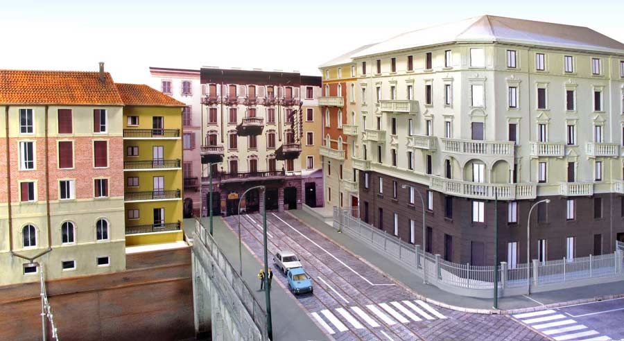

Una volta stabilita la posizione, ho realizzato la strada (pavè), i marciapiedi e le recinzioni. Ora passerò al terzo stadio, dove gli edifici subiranno una sporcatura più o meno pesante e tutto il circondario verrà arricchito di accessori. L’edificio a sinistra mi sono limitato a fotografarlo dal vivo e stamparlo su PVC adesivo da usare come sfondo, tutte le giunzioni verranno “ammorbidite” successivamente per attenuare l’effetto tram-che-si-schianta.
07.jpg [ 88.92 KiB | Osservato 6788 volte ]
