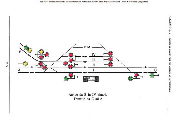

A Federici ha scritto:
Nicola, invece che l'indicatore di direzione, per i soli binari 4 e 5, potresti utilizzare un segnale a candeliere. Vela alta per la diramazione, vela bassa per la linea principale. E' molto più "epoca III" e tuttora attuale, sia pure in un numero limitato di impianti.....Antonio
Candelieri.jpg [ 42.49 KiB | Osservato 4846 volte ]
Effettivamente... Si avvicina molto alla soluzione presentata come Esempio nel Regolamento Segnali. Fossi in Nicola ci farei un pensierino...
