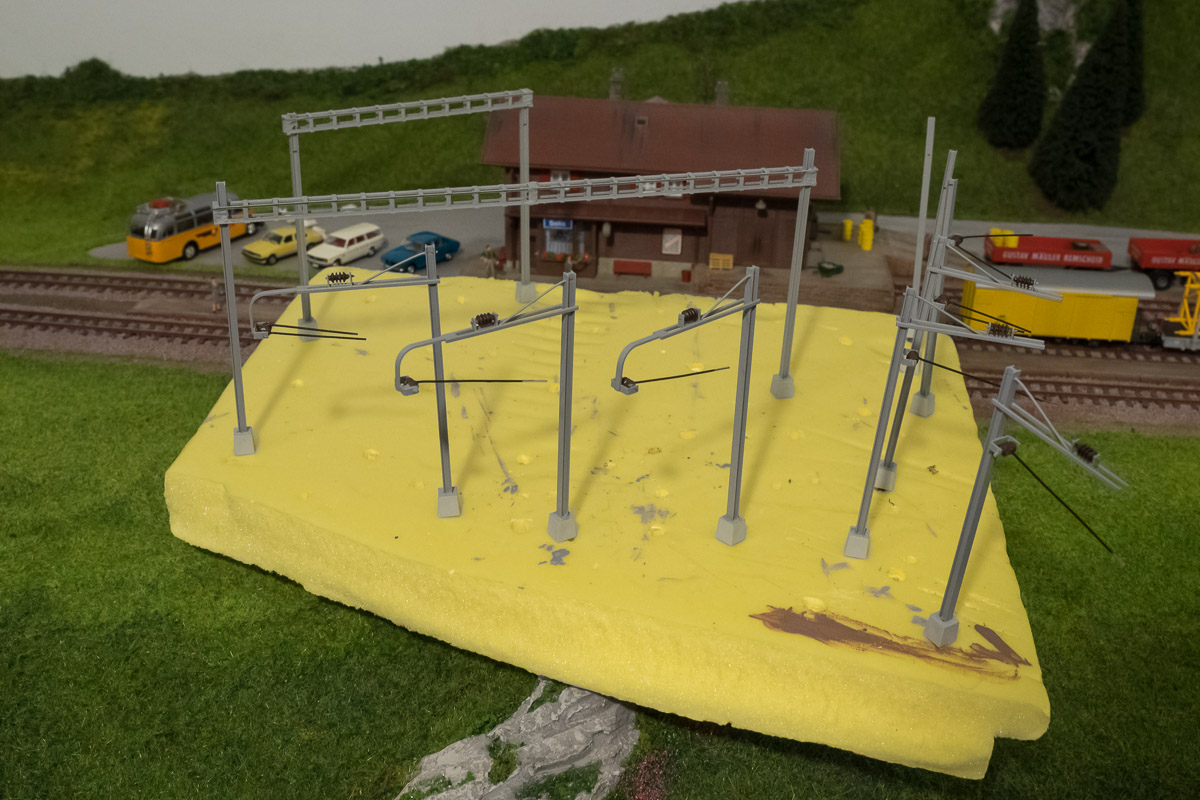

...sempre ieri sono riuscito a procurarmi il filo SBM da 0,2 mm consigliatomi da Luca Regoli per la catenaria.
E' veramente finissimo, temo molto per i miei poveri occhi.
Appena avrò un pò di tempo farò le prime prove e poi vi saprò dire...

Ottimo il filo SBM! Devi solo prendere la mano a posizionare i pendini. Su RhB sei avvantaggiato dal fatto che i tratti di catenaria sono in genere più tesi che su FS e la fune portante spancia meno. Puoi quindi tendere i due fili e posizionare i pendini di rame piegati ad U fissandoli con una goccia di ciano.... Alla fine spruzzata in nero/verde opaco (maschera bene il resto!) e il risultato è assicurato.

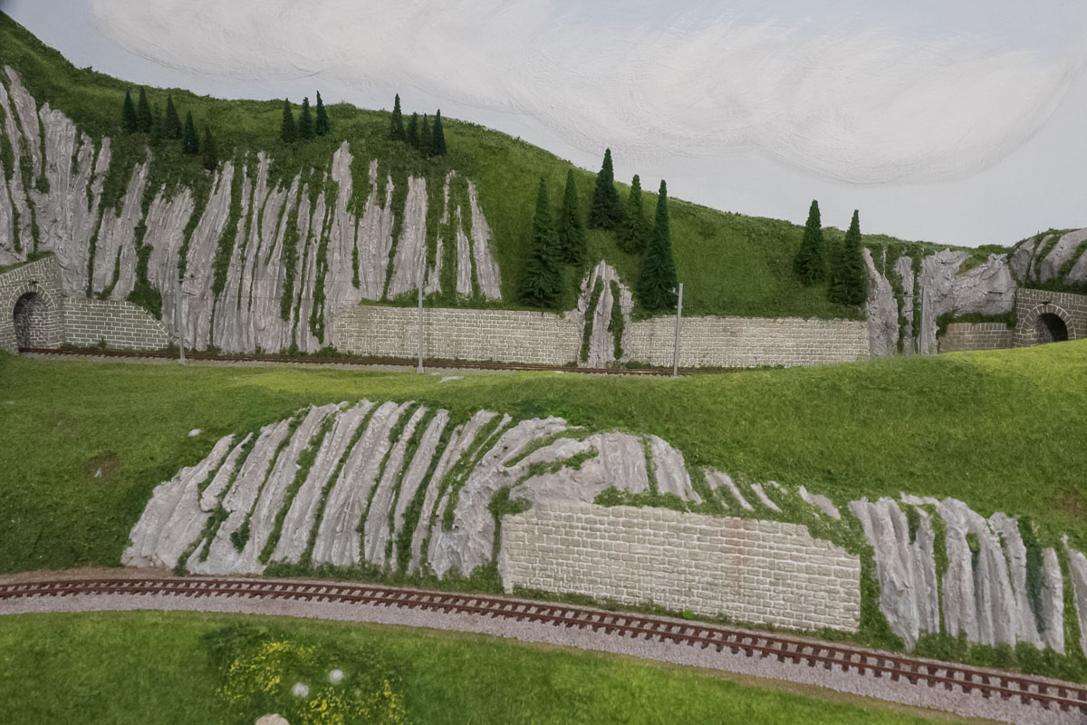

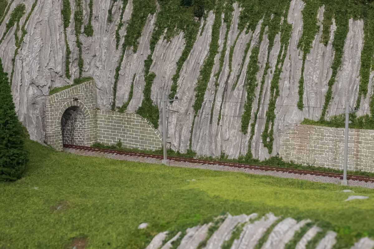

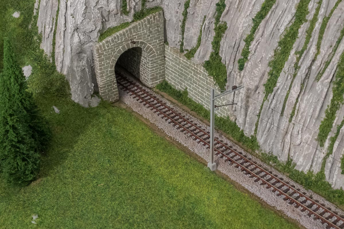

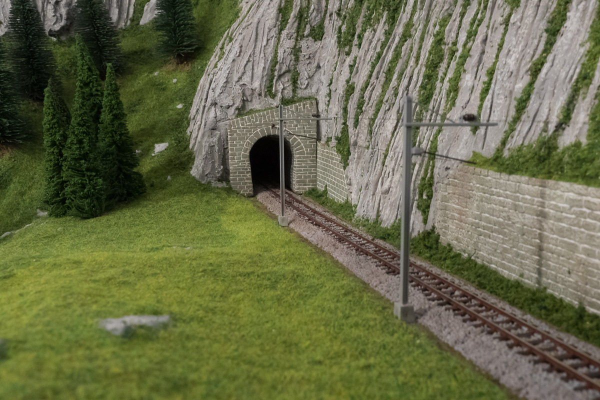

Eccomi di nuovo, ho appena terminato di posare il breve tratto di linea aerea in alto a destra.
Solo quattro pali tra due gallerie, insomma la "palestra" ideale per esercitarmi.
In questo tratto ho preferito posizionare i pali tra le rotaie e l'osservatore.
In tutto il resto del plastico invece i pali saranno sempre al di la delle rotaie.
La posa della catenaria con il sottilissimo filo SBM Wire da 0,2 mm non è stata facilissima ma comunque ce l'ho fatta :D
Solo per i pendini, come suggeritomi da Luca Regoli, ho usato dei sottili fili di rame.
La fase più critica è proprio l'incollaggio dei pendini e il loro successivo taglio a misura (avevo sempre paura di recidere per errore il filo elastico).
Comunque il risultato mi soddisfa.
Ci sono un pò di difettucci ma davvero difficili da individuare. Anzi dalla posizione di osservazione normale si fa quasi fatica a vedere la catenaria tanto è sottile.
A questo punto sono i pali Sommerfeldt che sembrano (come sono) un pò sovradimensionati...

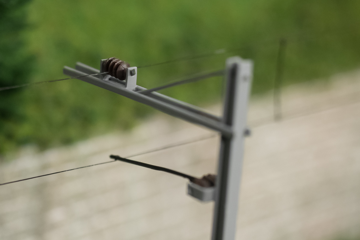

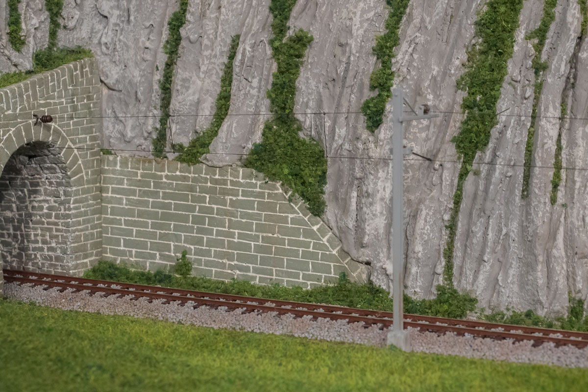

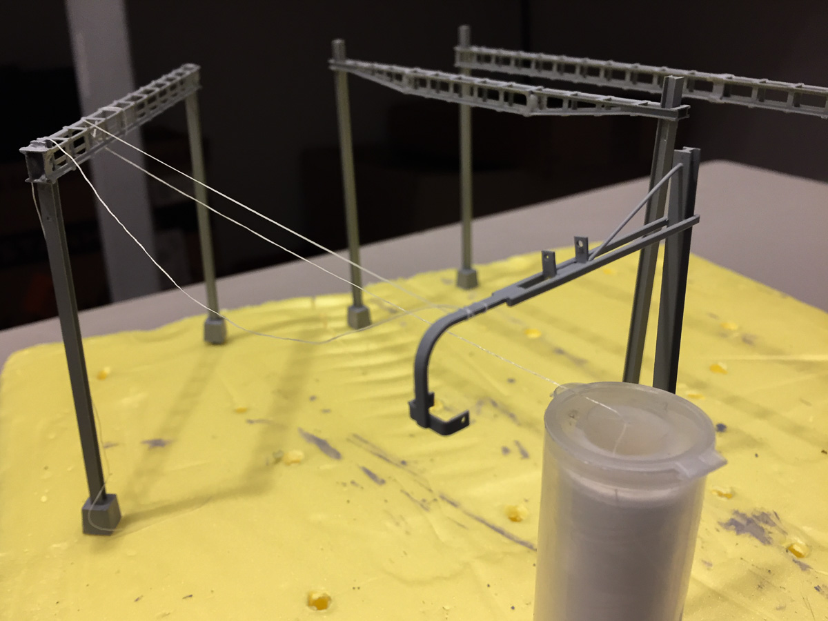

..per aiutarvi a scorgere i difetti di cui parlo, inserisco anche qualche scatto ravvicinato...

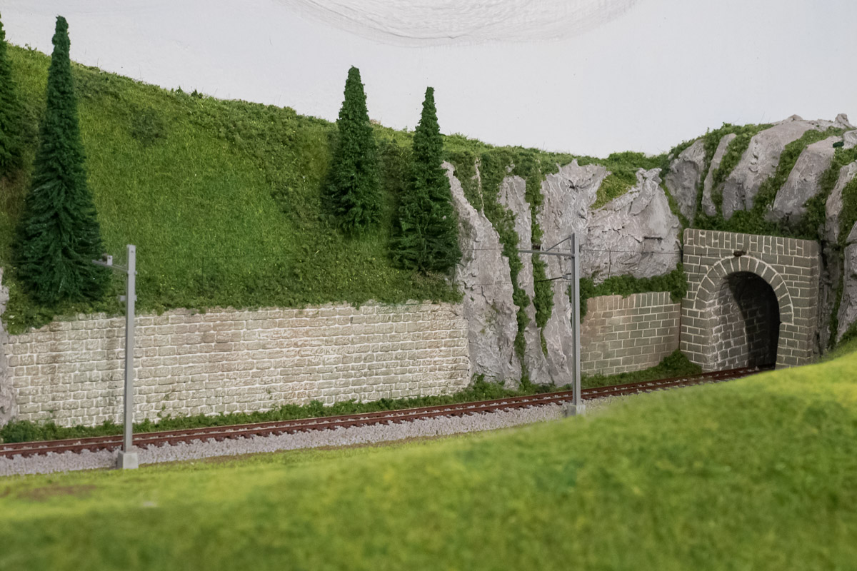

... adesso il focus si trasferisce di nuovo sulla famigerata galleria Solis con relativa cabina.
Devo terminare questa parte del paesaggio prima di posare la linea aerea in alto a sinistra (dove c'è la stazione).
In parallelo porto avanti anche l'assemblaggio e la verniciatura di pali e portali...

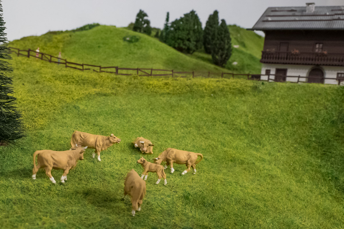

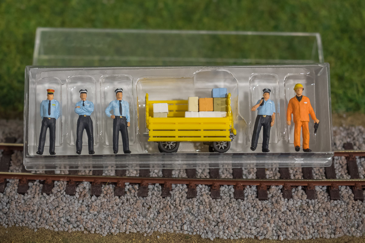

...concludo mostrandovi due piccoli acquisti che ho fatto insieme al materiale Sommerfeldt:
mucche e personale RhB (tutto di Preiser).
:wink:
