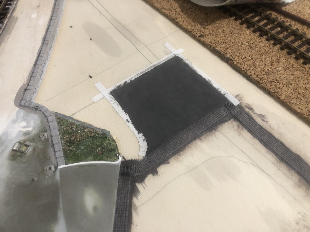

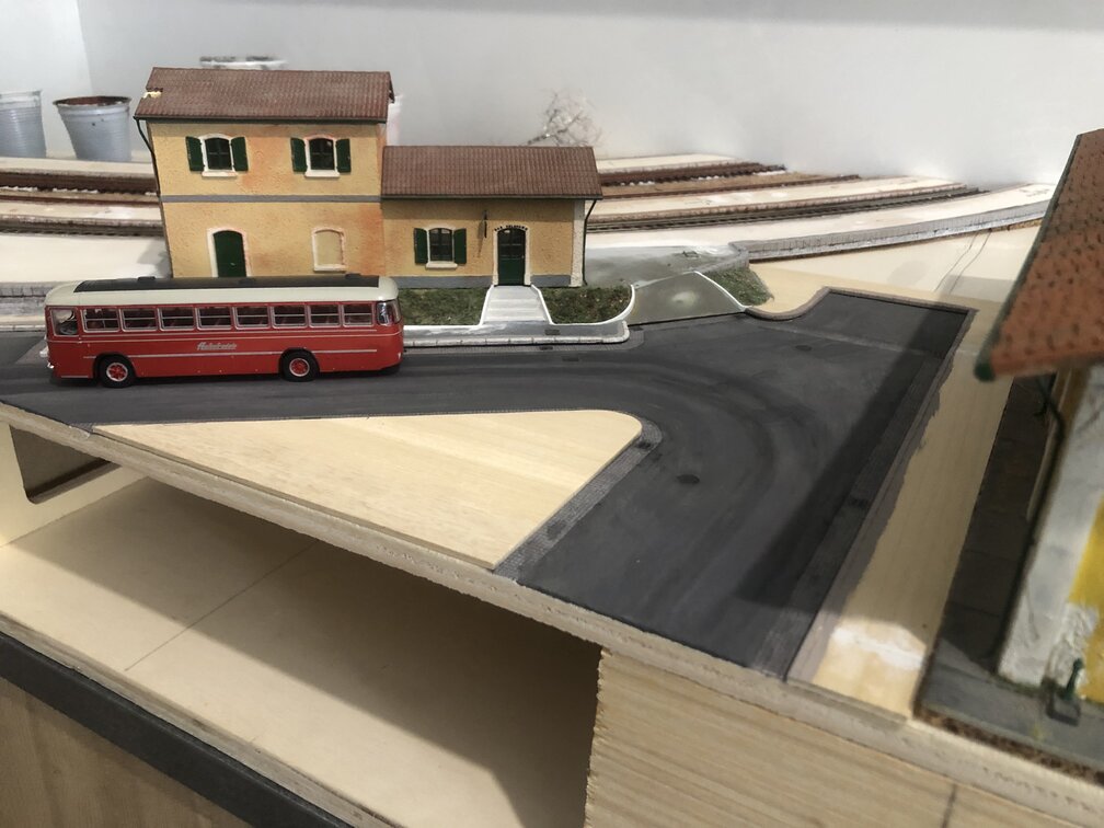

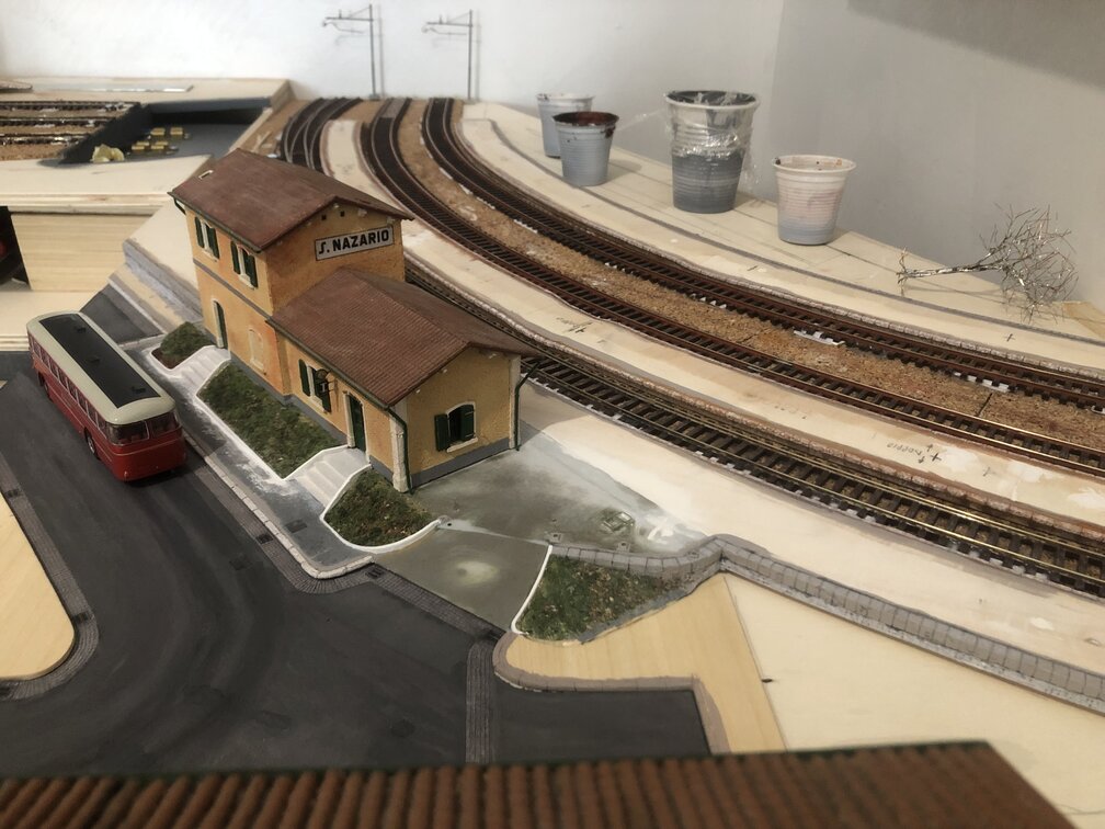

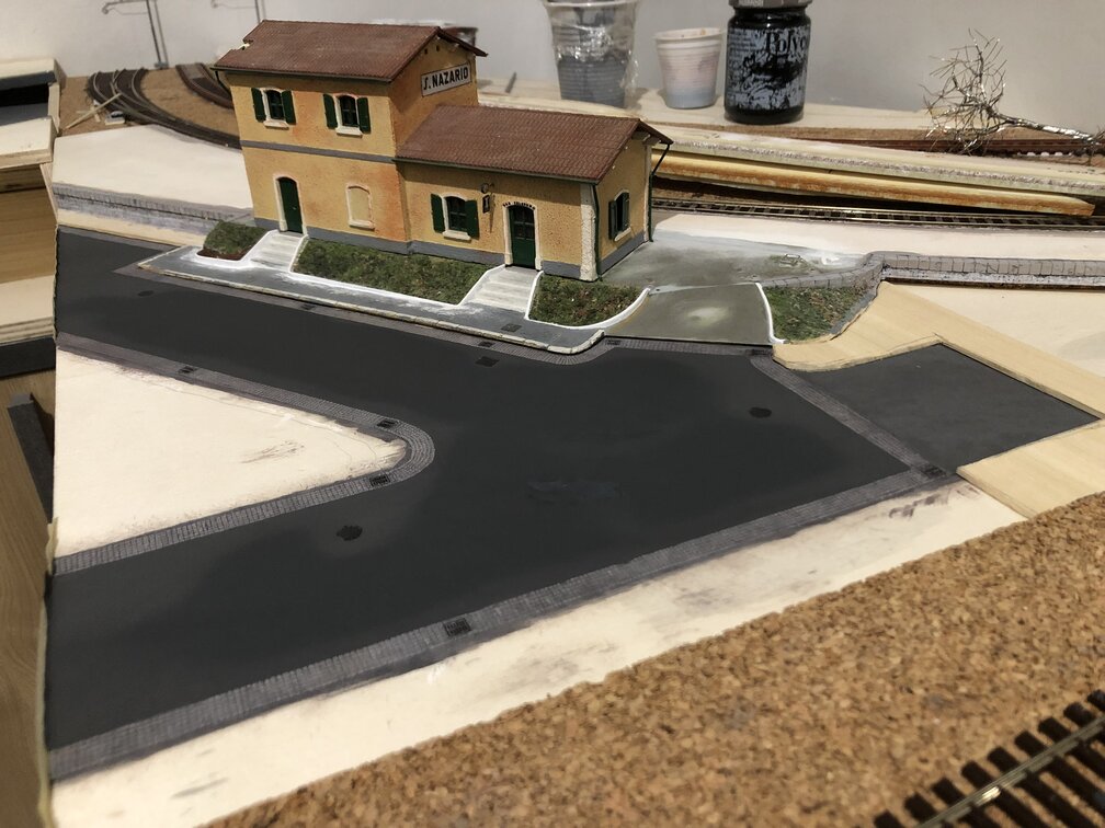

Il piazzale lato strada della stazione è finito, con tutti gli scoli, tombini e San Pietrini sistemati. Manca solo di posare l’asfalto. Dato che però è la prima volta che faccio una cosa del genere, per paura di non fare un lavoro all’altezza del resto che è stato realizzato, ho deciso di fare una prova prima sul piccolo piazzale vicino al magazzino.
Per realizzare l’asfalto ho deciso di lavorare in questa maniera!
Ho deciso di preparare un impasto in discreta quantità: bicchiere di carta con 2 dita d’acqua. Ci ho sciolto dentro lo stucco da muro già pronto, quello tipo crema, finché non sono arrivato ad avere uno stucco piuttosto liquido ma abbastanza cremoso. Aggiunto il vinavil e poi la sabbietta di Nuch 9234 per fare le spiagge. È molto fina.
Ne aggiungo finché si comincia a sentire nel bicchiere cercando di mantenere comunque un liquido che non scappi come l’acqua ma che sia in grado di auto livellarsi a sufficienza. Purtroppo è una cosa da fare a sensazione. Colorante finché non si raggiunge il colore voluto. Questo liquido l’ho posato poi con una spatola ma senza spalmarlo, aiutandolo solo a spargersi ovunque. Sufficientemente fluido x spandersi e autolivellarsi, ma sufficientemente cremoso da non spargersi ovunque.
Ad essiccazione completata, qualche lavaggio con vari toni di grigio più chiaro e più scuro.
Questo il risultato di cui sono molto soddisfatto.

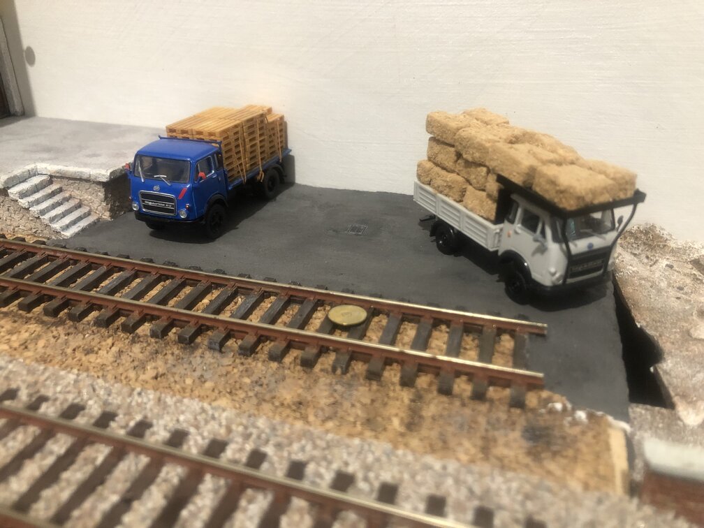

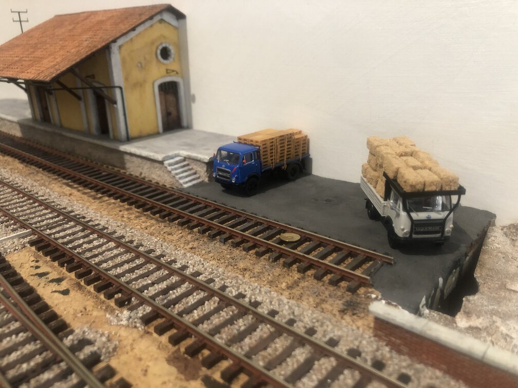

Ancora timoroso di rovinare il tutto, ho voluto fare un’altra prova. Stesso liquido, ne ho preparato parecchio, stessa tecnica. Volevo capire se con il piazzale del magazzino avevo avuto fortuna oppure se la mia idea funzionava sempre. Quindi ho preparato per la colata un’altro pezzo, dove penso di realizzare un parcheggio per i Taxi. Questa volta però, avrei asfaltato vicino ai San Pietrini.
Nella foto, la colata asciugata ma ancora da invecchiare! Il liquido sembra essersi insinuato bene ovunque, senza però inondare i San Pietrini.
Di nuovo molto soddisfatto.

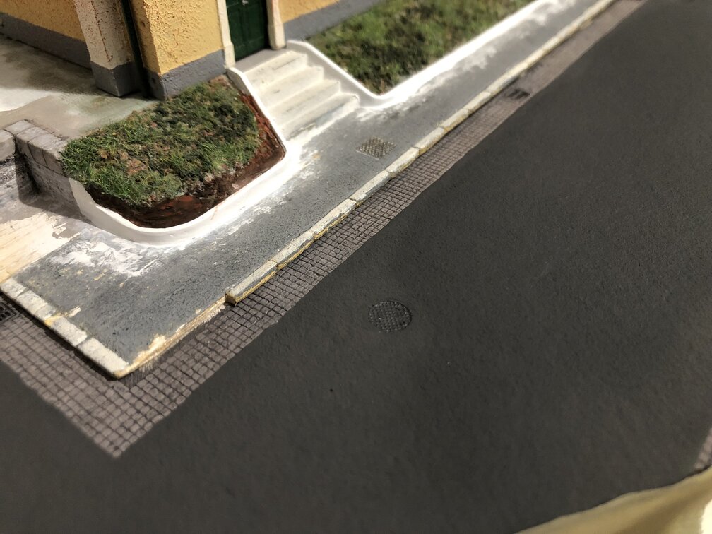

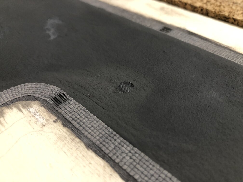

Con queste due ulteriori foto, si apprezza un pochino di più il risultato. Non è facile riuscire a fare una foto macro decente!

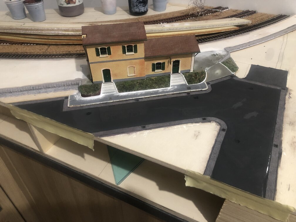

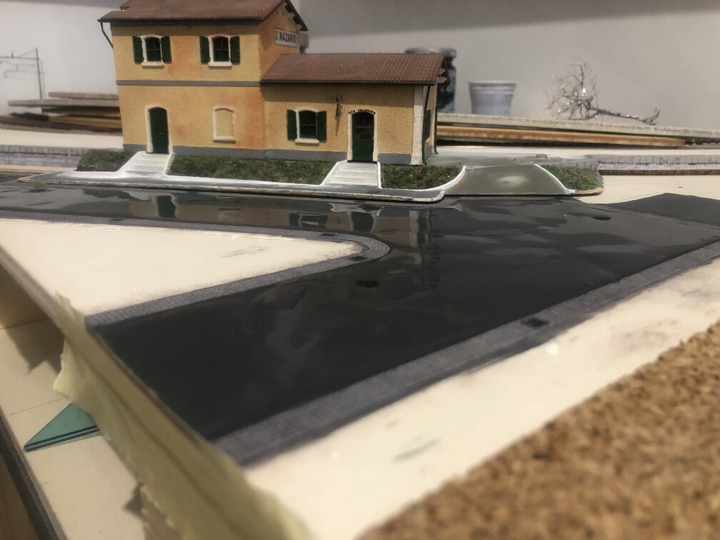

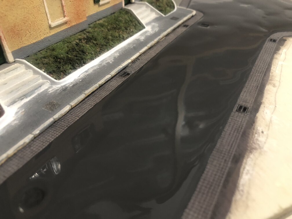

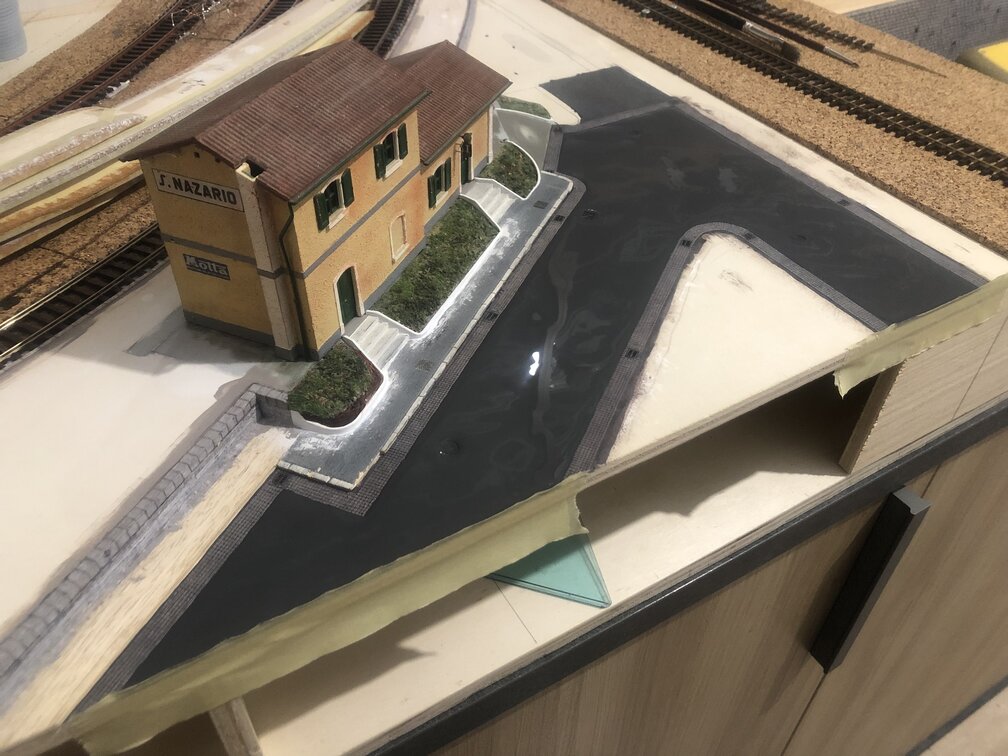

Visto il risultato per me soddisfacente, mi sono fatto coraggio e ho fatto la colata di asfalto sul piazzale della stazione. L’ho fatto colandolo un pò alla volta, molto velocemente però, per evitare che magari cominciasse ad asciugare e non legassero le varie colate.
Comunque alla fine l’ho fatto e nelle foto si vede il liquido appena colato.

Premettendo che il tuo lavoro è splendido e lo stai portando avanti magnificamente, io normalmente vedo un asfalto più scuro quando é posato da poco e via via sempre più chiaro... Probabilmente lo vedrei bene anche più chiaro del marciapiede. Tu cosa vorresti riprodurre?

Bel lavoro, questo asfalto piace anche a me e trovo piacevole tutta l'atmosfera intorno alla stazione. Condivido anche io l'idea di schiarire l'asfalto: è così scuro solo appena posato, io andrei di pigmenti e velature grigio chiaro.

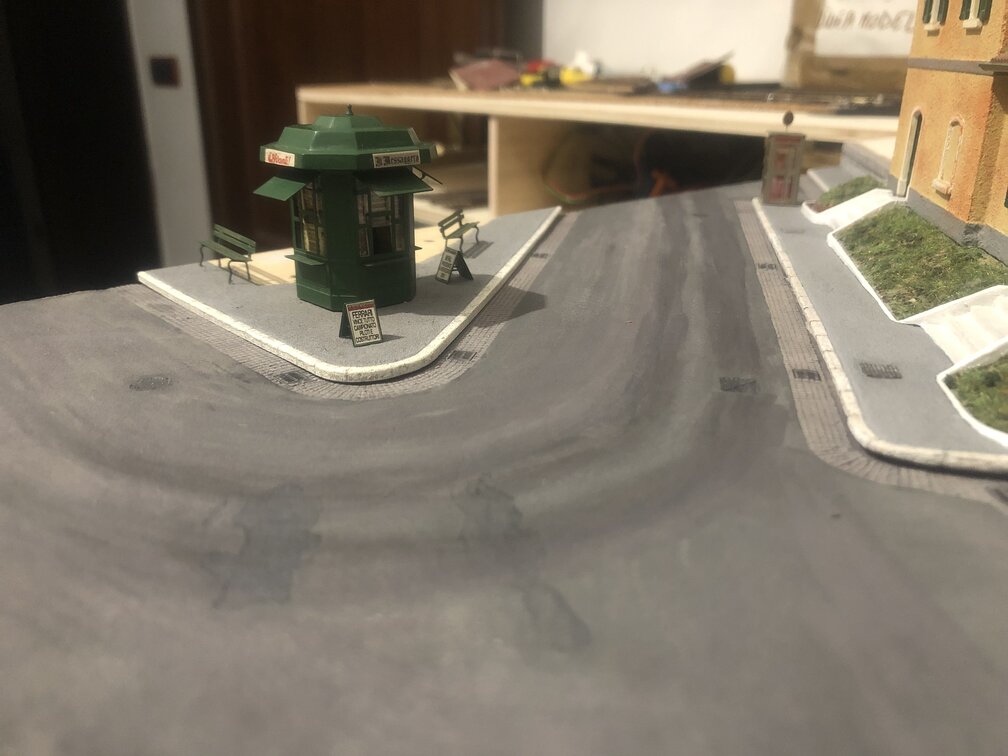

MessaggioInviato: domenica 22 maggio 2022, 12:09
Messaggi: 1623

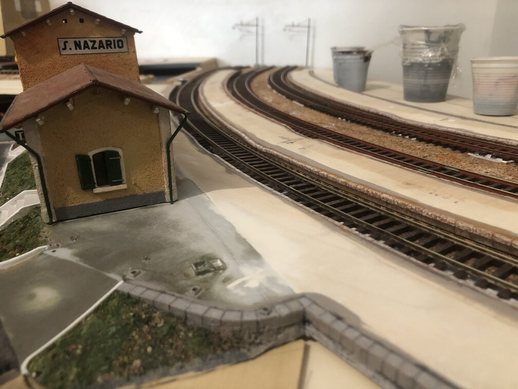

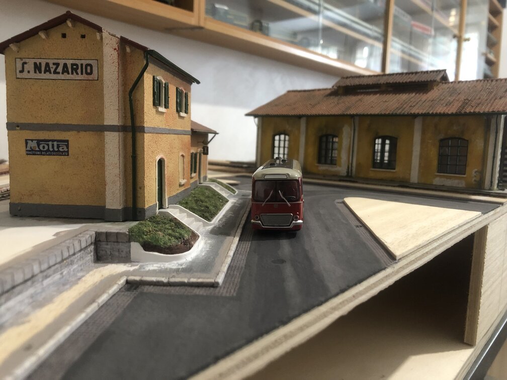

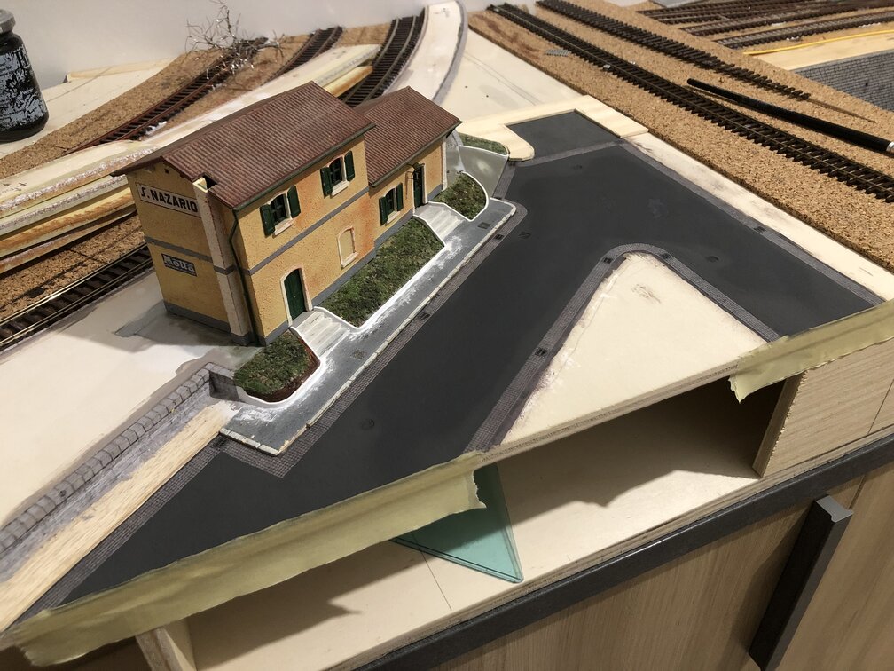

Buongiorno, l’asfalto appena posato è la cosa più bella del mondo 8) , ma purtroppo dopo una settimana di traffico si sporca, si schiarisce, si crepa, si gomma. Modellisticamente parlando, per me però, l’asfalto appena posato non è il massimo da vedere su un plastico.
Quindi come da programma è stato invecchiato. Ho cercato di riprodurre al meglio delle mie capacità anche le traiettorie delle macchine o dei bus che potrebbero transitare sulla piazza.
Ho iniziato a preparare anche gli altri marciapiedi e a riposizionare un pò di cose, giusto per fare qualche foto. La strada è ancora molto lunga, ma qualche cosa di interessante si comincia a vedere.

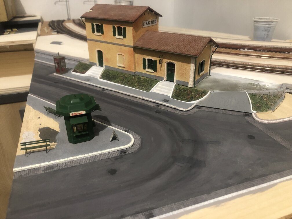

Ho iniziato a dare una verniciata ai marciapiedi. Dopo aver verniciato i cordoli ad imitazione del marmo, i marciapiedi, ancora non tutti, sono stati asfaltati. Questa volta però non mi serviva un asfalto “corposo” quindi il liquido realizzato è simile a quello per la strada, ma senza lo stucco.
Quindi acqua, Vinavil, la sabbietta Noch 9234 e colorante. Liquido piuttosto fluido dato con il pennello.
Sistemati alcuni marciapiedi ho tirato fuori momentaneamente alcuni oggettini smontati dal mio vecchio plastico. Una bella cabina telefonica anni 80, credo fosse di M.A. Il Treno, delle belle panchine e una bella edicola, tutto in fotoincisione di Mfal.
Come ingombri ci siamo, si possono iniziare a creare anche gli spazi per le aiuole!
