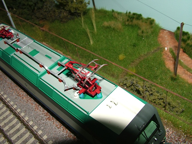

Ciao Gianfranco
La tua domanda forse sorge dal non esser stato abbastanza chiaro nello spiegare come ho fatto la catenaria: ovvero si tratta di due fili che ho dovuto stendere e tesare (allungare) di circa un centimetro su una lunghezza totale di sei metri, ancorati ai due estremi e poi saldati alle mensole dei pali.
E la tesatura deve essere obbligatoriamente fatta in contemporanea per i due fili: non avrei saputo come altro fare :wink:
Stesso discorso per le due funi portanti che però ho tesato quasi per niente, in modo da far calare i fili creando con i pendini l'effetto catenaria.
Credo che non sarei riuscito a preparare il tutto sul tavolo da lavoro e poi montato proprio perché si tratta di una lunghezza totale abbastanza elevata.
Approfitto per mettere un'altra foto (fatta in macro) dei due fili.

ok, scusami, ma sto affrontando i discorsi catenaria da 2 giorni. :lol:
quando dici che eri obbligato a farlo insieme era perche senno rischiavi di trovarti due pezzi di catenaria di lunghezza diversa? (dopo la tesatura)
se ho capito bene, giusto...non ci avevo pensato.

Esatto :!: :!:

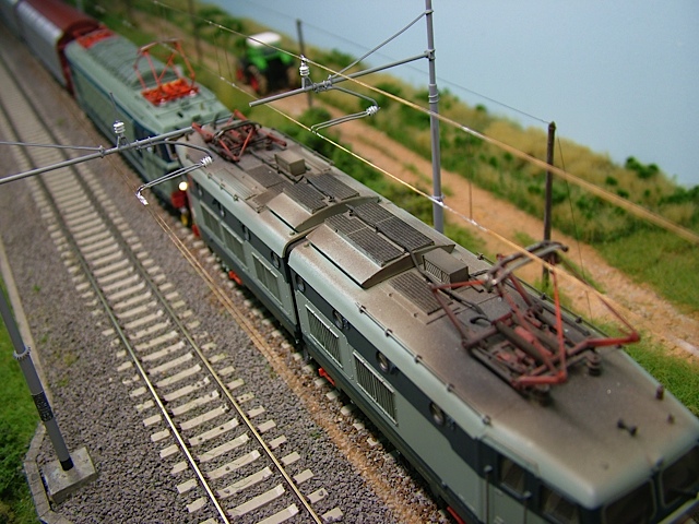

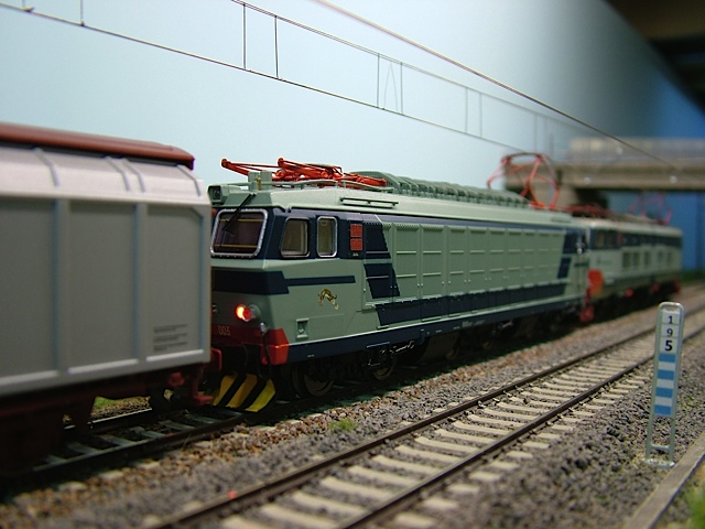

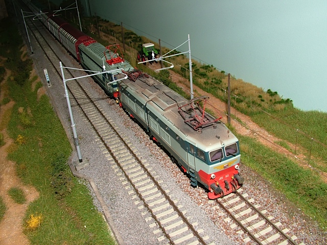

Così va meglio??
Purtroppo non sono un gran che con le foto ma spero rendano l'idea :wink:

MessaggioInviato: mercoledì 1 maggio 2013, 18:51
Messaggi: 1653
...adesso con la E655 và già meglio... :wink:, un pò meno con il tigre :mrgreen: :mrgreen: :mrgreen:
Saluti, Marco.

Ma il tigre è l' E652.003 appena uscito dalla revisione con i colori d'origine :wink:

MessaggioInviato: giovedì 2 maggio 2013, 13:06
Messaggi: 327
Ciao Ale,
bellissime queste immagine con il merci tirata dalla doppia di Caimano e Tigre preserie. Il realismo della scena è stupende, la linea aerea, come ho gia scritto, eccellente !
Conosco un po la zona di San Vincenzo fino a Follonica e devo dirti che hai realizzato l´atmosfera tipica della Tirrenica in modo affascinante. Si vede gli fotografie del plastico puo capiscere immediatamente dove si trova la linea ferroviaria nel realtà.
I miei complimenti !
Saluti, Robert

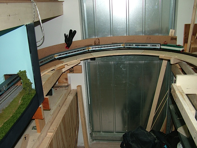

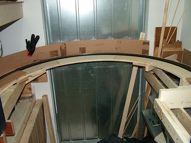

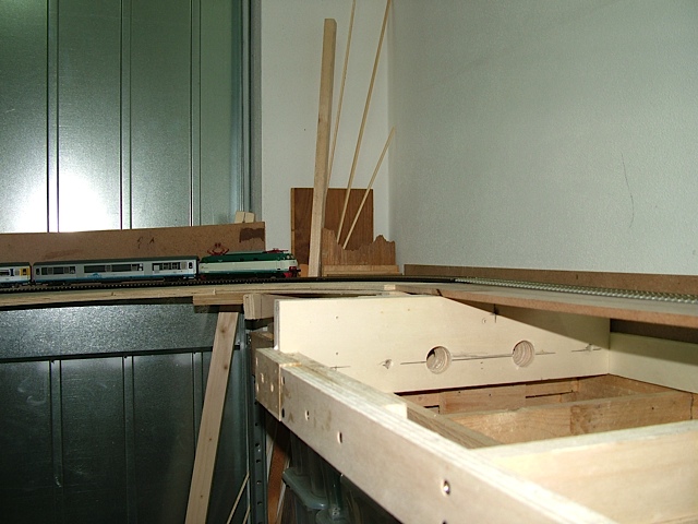

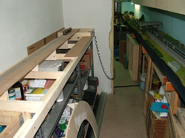

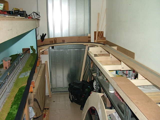

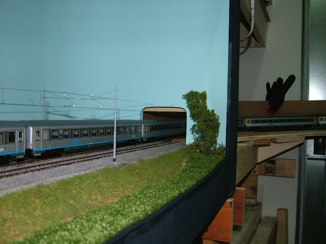

Con un po' di calma i lavori procedono.
Oggi ho portato avanti il nuovo modulo e costruito la struttura per la curva (amovibile).
Mostro qualche foto per capire come si sviluppa il tracciato: a breve dovrò forare la parete che si vede in fondo al nuovo modulo per passare dall'altra parte e costruire la seconda elicoidale
che porterà la linea alla stazione a quota 140 cm da terra.
