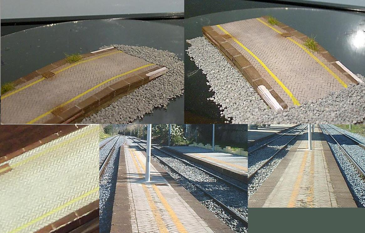

Il risultato dell'ultima foto, sono sincero non mi piace.Forse hai usato un materiale un pò troppo poroso e poco levigabile per questa situazione.Metteresti una foto dei marciapiedi veri ai quali ti sei ispirato?Magari sono io che sbaglio.Comunque sei sempre tra i numeri 1 di questo forum :wink:

Sono molto belli, ma sinceramente non li ho mai visti in nessuna stazione fatti così :)
Effettivamente non li ho mai visti neanche io.Ecco perchè chiedevo una foto.Per fare questi marciapiedi mi sono ispirato a tipologie realmente esistenti.Ho scritto anche un articolo su TTM su come fare.

Ho voluto fare qualcosa di diverso dai soliti marciapiedi visti e rivisti in mattoni con diversi disegni dei quali tu Axel sei maestro.
Foto non ne ho, ma su riviste del settore se ne trovano di diverse tonalità di grigio, grana, usura ecc.
Ho proprio sottomano TT Tema 13 Segnali ed a pagina 45 si vede uno di questi esempi abbastanza usurato sia sul binario di dx che di sx.
Si va dall'asfalto molto compatto edi grana fine a quello grossolano, dal nero al grigio chiarissimo con bordi che vanno dal condio ben squadrato e quasi chiaro al concio smussato dal tempo e di colore grigio scurissimo (vedi stazioni del Catanese) al marrone scuro ocra ecc. Un mix di fattori che rende infinite le possibilità di scelta dei materiali e della cromia.
Ho semplicemente ricordato i marciapiedi molto grezzi ed usurati in asfalto che nei primi 80 tanto mi ricordano quelle ferrovie :)
Sin da quando ho immaginato il plastico ho avuto ben in mente quei marciapiedi.
Tornando al modello, giusto per smorzare un poco l'effetto ruvido passerò un leggero strato di stucco diluito su alcuni punti.
Qui alcune prove di messa in opera. Le piccole scabrosità che con le luci sparate creano molte ombre nelle foto macro, dal vivo danno un effetto che a me piace :D

Beh si, visti così hanno tutt'altro effetto.Bravo :)
Come al solito le foto ingannano :wink:

No Axel, la tua osservazione non è priva di fondamento, anzi è molto pertinente ed esatta. Proprio le parti terminali le ho volute marcare maggiormente per simulare l'asfalto meno battuto e l'effetto non è dei migliori....... :? in quelle zone credo che un po' di stucco, una velatura appena a tappare i micro fori ci sta tutta la vita.
Purtroppo le superfici "picchettate" ingannano sempre, dal vivo quasi non le noti, in foto, con i macro sembrano dei crateri.
Stesso discorso per la vegetazione, dal vivo sembrano cespuglietti insignificanti e poi in foto, con il macro, ecco che hai appena piantato una foresta amazzonica sul marciapiede!!!!
Non li hai mai visti come tipologia costruttiva o non li hai mai visti fatti così male :lol:
Nel mio immaginario ho pensato di creare dei marciapiedi molto vecchi di una stazione secondaria a trazione termica. Qui al sud non è così inconsueto vedere marciapiedi simili. Poi, con gli anni, con il sopraggiungere dell'elettrificazione la linea è stata dotata di pali per la catenaria ma i marciapiedi e molti altri manufatti di stazione sono rimasti obsoleti. Cercherò di simulare anche il classico plinto di cemento color chiaro che si stacca cromaticamente dal piano di calpestio.
