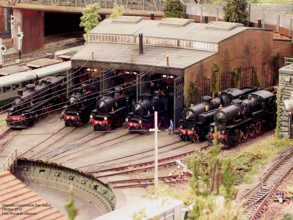

........ in attesa delle seicentottantacinque, delle seicentoventitre, delle novecentoquaranta e ....... delle "carenate" :D
PS : che ne dite .... va meglio il deposito tolto quel "rosso mattone" ?

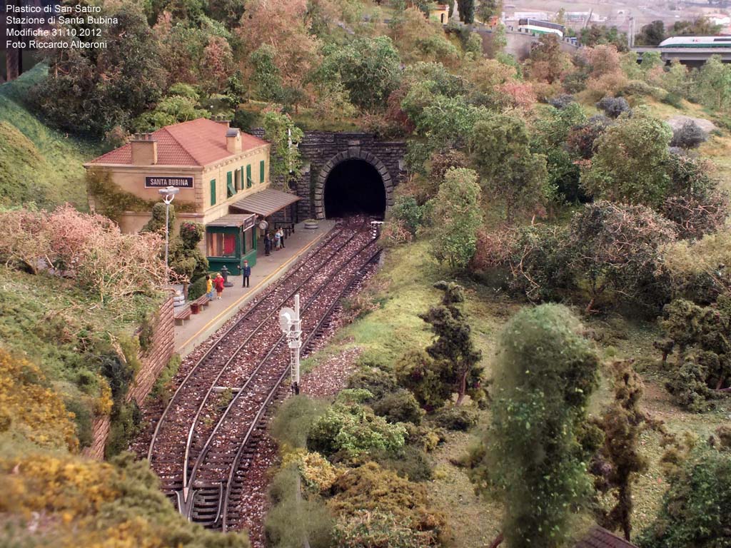

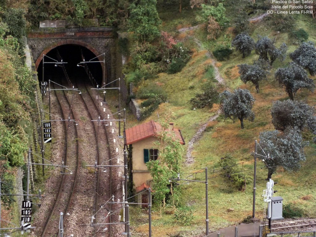

Ma il fatto che stiamo lavorando su più fronti, il poco tempo a disposizione tra famiglia e lavoro e tante altre beghe non mi hanno consentito di arrivare, prima di oggi, ad un livello in cui si riesce a capire cosa è successo nella zona "colpita dal meteorite" mesi fa ....... :mrgreen:
Di fatto è stato modificato il tratto che dal viadotto in ferro conduceva ad imboccare l'elicoidale della Collina del Santo (Binario 8) ).
La cosa ha permesso la realizzazione di un bel tratto di piena linea che trae spunto dalla vecchia FI-RM e va a caratterizzare ancor più quella che è la collocazione geografica del Plastico di San Satiro.
Dopo il viadotto inizia un'ampia semicurva che conduce, con lieve inclinazione dei binari, verso la Galleria del "Piccolo Sole", dal nome della piccola valle attraversata, appunto "Valle del Piccolo Sole".
Il classico casello ci è parsa una nota immancabile in tale contesto e sulla sua sinistra, si trova la piccola vigna (anch'essa presenza immancabile presso i caselli di un tempo) ed un bell'uliveto.
Manca ancora un piccolo cavalcaferrovia ciclabile che sarà posizionato poco dopo il viadotto in ferro e prima del casello.
La modifica ha interessato anche la Stazione di Santa Bubina che ha visto un pò stravolto il suo piccolissimo piano stazione. Ora l'mbocco della Galleria "del Santo" è più vivina al FV ed il binario di ricevimento è diventato il 1° relegando il 2° a memoria del tempo in cui li venivano fatti incroci e precedenze.
Vi assicuro che vedere impegnare ai pesanti merci il tratto il lieve discesa subito dopo la galleria mette un brividino lungo la schiena ....... Sensazione che ovviamente solo i "malati" come noi riescono a percepire :mrgreen:
Commento file: Nella stazione di Santa Bubina i lavori sono ancora indietro. Manca totalmente la verniciatura delle rotaie e della massicciata, segnale lato galleria da posizionare ecc....ecc......

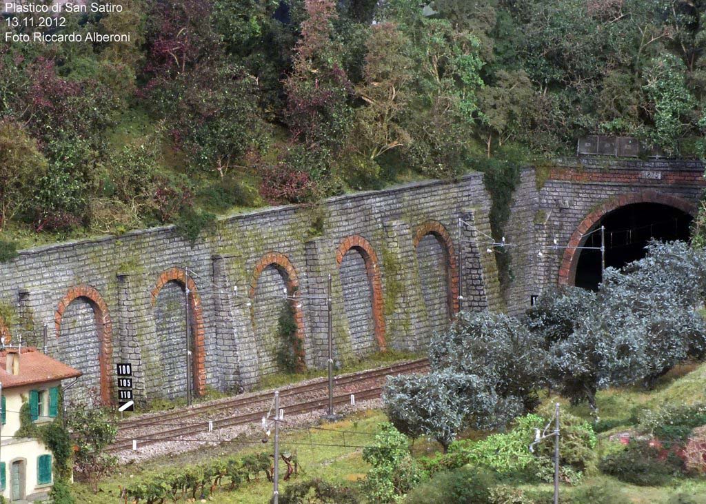

.......... nuovo verbo : brandlelleggiare :mrgreen: :mrgreen: :mrgreen: (ci proviamo ....ci proviamo :wink: )
