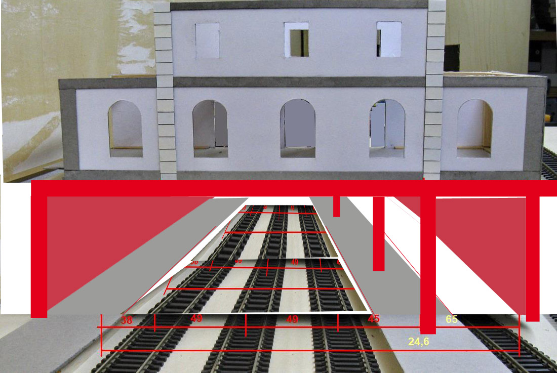

MessaggioInviato: lunedì 14 agosto 2017, 11:31
Nome: Santino Toscano
Messaggi: 1983
Marcello senza stravolgere il piano binari sottostante la soluzione migliore che mi viene in mente potrebbe essere questa
291175vista2.jpg [ 200.93 KiB | Osservato 8075 volte ]
praticamente
muro laterale/marciapiede/binario binario binario/marciapiede/binario/muro laterale
ovviamente la trave andra da muro a muro con solo una fila di pilastri come appoggio intermedio
Staticamente potrebbe avere senso ... che ne dici?
PS: scusa per l'orrenda modifica dell'immagine originale :oops: ma giusto per rendere l'idea :wink:

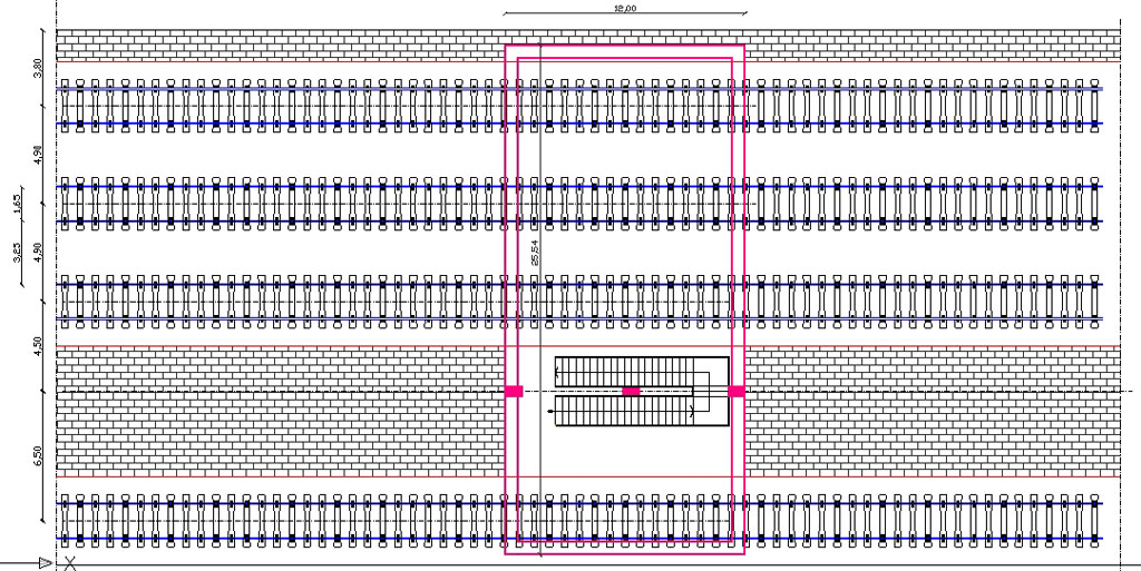

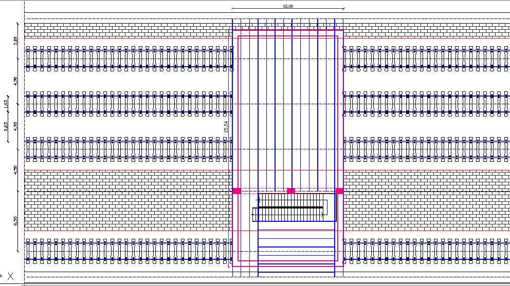

MessaggioInviato: lunedì 14 agosto 2017, 21:16
Messaggi: 1983
Ho corretto lo schema spostando la scala in maniera tale che le travi in ferro si appoggino sulla trave di collegamento dei pilastri che come nella realta potrebbe essere in cemento armato. Oltre tale trave c'e il vuoto scala, oltre il vuoto scala si modifica l'orientamento dell'impalcato delle travi in acciaio che poggeranno sulle travi lunghe non avendo la possibilità di inserire altri pilastri
YAFSS_069_v1.jpg [ 243.62 KiB | Osservato 7961 volte ]
Nello schema ho riportato:
- l'intelaiatura delle travi in acciaio (in blu)
- pilastri e trave in c.a trasversale (in magenta)
la distanza tra la scala e il bordo del marciapiede è di un 1 cm in scala H0 ovvero 87 cm in scala reale ... bastano?
MessaggioInviato: lunedì 14 agosto 2017, 21:42
Messaggi: 5127
Direi di si, basta fare in modo che vi entri tutto, siamo al punto che è ancora tutto da fare. Anche la stazione è iniziata come prova, tanto le cose per farle un po' meglio si devono fare almeno due volte. Ho salvato tutti i disegni, per tagliare tutto di nuovo mi bastano 10 minuti. Ora posso apportare le modifiche che mi sembrano più importanti.

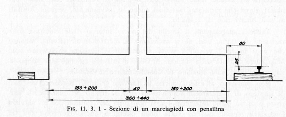

MessaggioInviato: martedì 15 agosto 2017, 17:42
Le norme FS per le pensiline e marciapiedi davano queste misure:
img044.jpg [ 70.21 KiB | Osservato 7868 volte ]
img045.jpg [ 104.66 KiB | Osservato 7868 volte ]
ovvio che deroghe erano sempre possibili.
