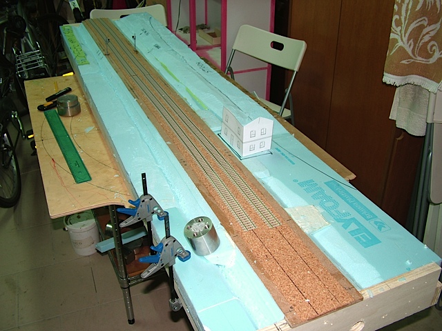

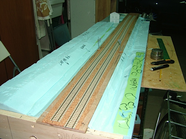

I lavori al nuovo modulo procedono (lentamente :? ) e dopo aver piazzato la striscia di legno che sosterrà il piano della massicciata ho incollato i pannelli di styrodur per comporre il terreno.
Un paio di foto:
noname-8.jpeg [ 150.26 KiB | Osservato 8517 volte ]
noname-9.jpeg [ 142.4 KiB | Osservato 8517 volte ]

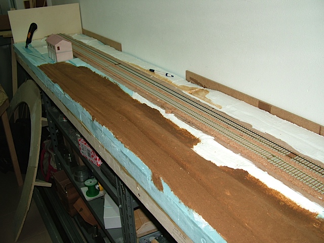

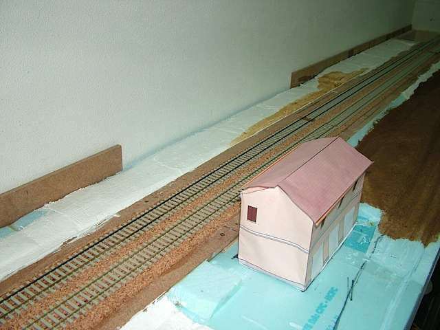

Piccoli passi avanti: ho modellato il terreno e steso la garza gessata.
Poi ho spalmato la prima miscela di terra (vera) e vinavil e incollato un binario..........
Non è che si veda un gran che :wink: ma allego comunque due foto:
noname-17.jpeg [ 140.3 KiB | Osservato 8325 volte ]
noname-18.jpeg [ 144.27 KiB | Osservato 8325 volte ]

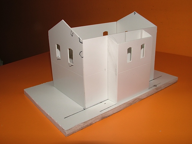

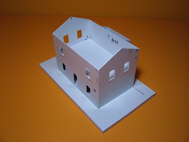

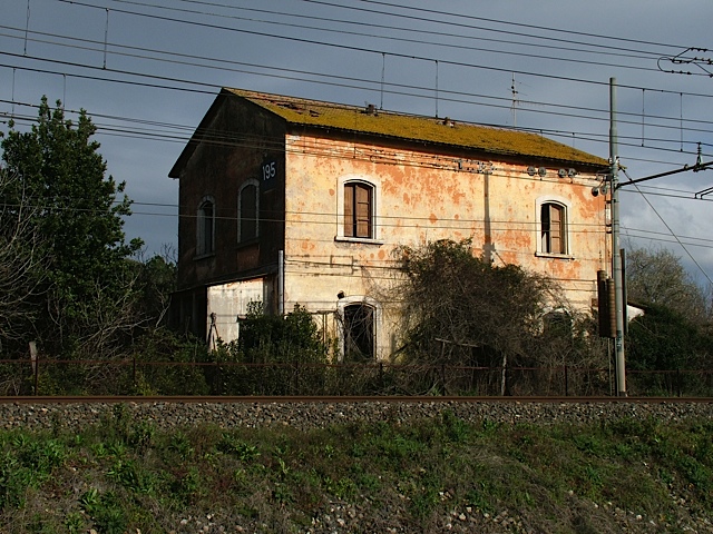

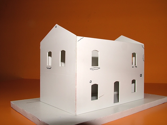

Complice un po' d'influenza e mal di gola sono stato esonerato dall'andare al mare con la famiglia :D così ho sfruttato questa mattinata iniziando a costruire il casello dedicato al nuovo modulo.
Ho inserito la foto dal vero......e di quello che sto facendo:
noname-22.jpeg [ 192.31 KiB | Osservato 7908 volte ]
noname-21.jpeg [ 75.32 KiB | Osservato 7998 volte ]
noname-20.jpeg [ 74.47 KiB | Osservato 7998 volte ]
noname-19.jpeg [ 76.7 KiB | Osservato 7998 volte ]
Ultima modifica di AlessandroMarchesini il domenica 16 giugno 2013, 22:38, modificato 1 volta in totale.

Ottima scelta il forex da 1mm... :D
Lo incolli con il tangit o con cianoacrilici?
 Oggetto del messaggio: Re: PLASTICO: Il plastico della maremma
MessaggioInviato: lunedì 17 giugno 2013, 12:52
Messaggi: 1011
Località: Grosseto
Ciao Massimo
Per il momento ho usato solo cianoacrilico anche per velocizzare il montaggio, ma se devo incollare superfici più grandi, ed ho bisogno di un po' di tempo per maneggiare, uso il tangit.
Ale
