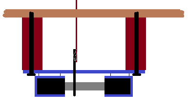

Ciao Marcello,
i motori gaugemaster lavorano bene nella sua posizione originale; montandoli ad angolo con il filo saldato, il filo di acciaio dentro la barra mobile delle bobine non ci starà mai perchè è solo infilato a pressione. anche se funziona non la vedo una soluzione duratura..
Se non ho letto male hai studiato questo espediente per gli scambi tillig perchè hanno il foro troppo piccolo; perchè non provi a saldare un filo piu piccolo in linea con quello originale gaugemaster e li metti in posizione verticale originaria con uno spessore sottoil piano del plastico? In questo caso non ci saranno sforzi angolari.

Io sui peco metto regolarmente i gaugemaster con il tuo schema originario di scarica, ed utilizzo la polarizzazione normalmente senza problemi; ovvio và perfettamente centrato allo scambio, altrimenti un lato non funziona.

Il montaggio che ho scelto dipende dal rumore, che così facendo cala moltissimo. Comunque la tua soluzione è ottima perché con un filo più sottile c'è più elasticità, così si abbassa la pressione sugli aghi e si sfrutta tutta la corsa del motore, più o meno come ho fatto io, anche se in modo diverso.
