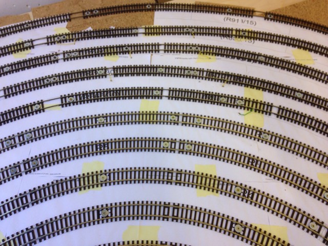

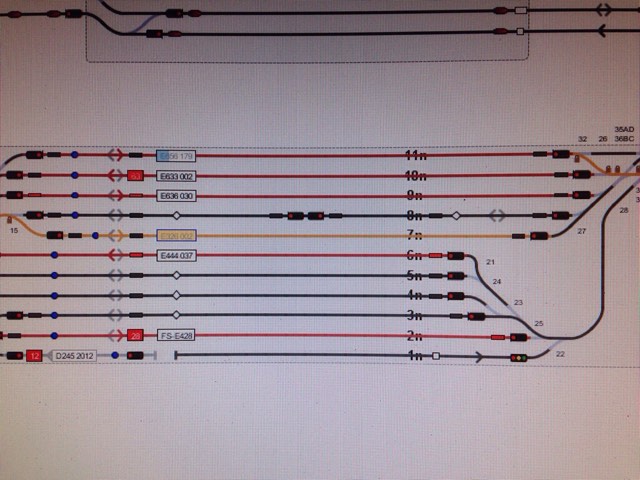

Il progetto originale di Bomby prevedeva degli scambi curvi posizionati nel curvone della stazione nascosta per aumentare la capacità di stoccaggio. In alternativa sto procedendo a sezionare ulteriormente i binari piu' esterni dividendo a metà circa il blocco da 5-6 metri per formarne due piu' corti. Posizionando poi ulteriori sensori di start e stop, ci pensa il pc ad utilizzare al meglio le nuove sezioni massimizzando la capacità:

Nel sinottico si puo' notare il binario 8 dal basso già funzionante con questo sistema.

Soluzione interessante che ho usato anche io.
Dal punto di vista informatico, come hai programmato itrain per gestire i due blocchi? Basta indicargli le rispettive lunghezze e le lunghezze dei vari treni?
grazie

Ciao, i punti essenziali di programmazione affinchè il sistema funzioni correttamente sono:
1) Definizione del blocco: ogni blocco deve essere diviso in 3 sezioni, start, brake e stop. La prima e l'ultima sono di 30-40 cm, quella centrale più lunga per accogliere il treno. Ogni blocco deve contenere 1 elemento "blocco", 3 feedbacks (1 per ogni sezione), indicazione di direzione (nel mio caso tutti bidirezionali), 1 segnale di ingresso e 1 di uscita, rivolti verso l'interno del blocco. Ogni blocco deve poi essere editato con la funzione di completamento automatico in modo che conosca quali sono i blocchi precedenti e successivi.
2) Definizione dei treni: ogni treno deve essere definito dalla locomotiva e dalla lunghezza del treno, io preferisco creare virtualmente ogni singolo vagone e poi programmare la composizione del treno. E' importante per ogni vagone definire la lunghezza e se ha la capacità di essere rilevato o no (tramite es. illuminazione, resistenze sulle sale, vernice conduttiva sugli assi ecc..) in questo modo la lunghezza del treno diventa automatica. Occorre obbligatoriamente che almeno l'ultimo vagone sia rilevabile.
3) Misurazione velocità: di ogni loco deve essere misurata la velocità effettiva, con l'apposita utility integrata in itrain, sfruttando la distanza nota tra due sensori. Non è proprio obbligatorio farlo ma si ha il vantaggio di una maggiore robustezza di tutta la gestione e inoltre puoi scoprire che una E326 con la CV della velocità al massimo farebbe i 200 all'ora..
4) Settaggio stazioni: occorre impostare almeno 2 stazioni tra le quali i treni si muoveranno
Una volta impostato tutto correttamente tutto, basta fare play e i treni iniziano a muoversi da soli, a fermarsi, ecc....

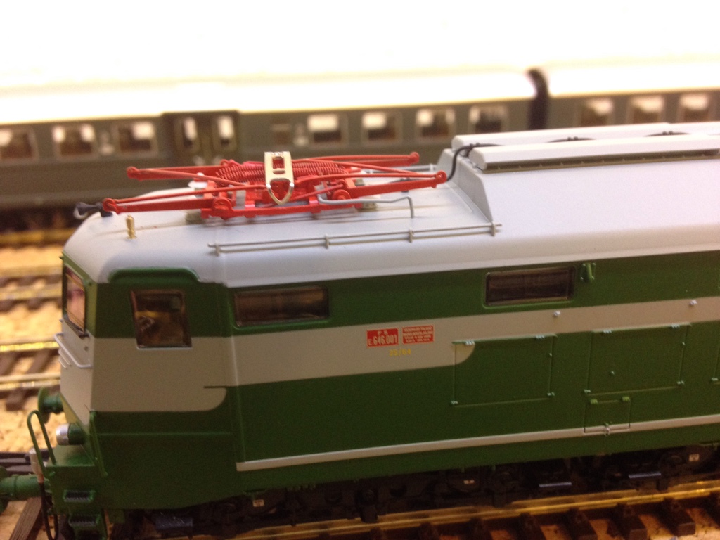

Ah dimenticavo, tra un test e l'altro ho sostituito i famosi braccetti ahah
