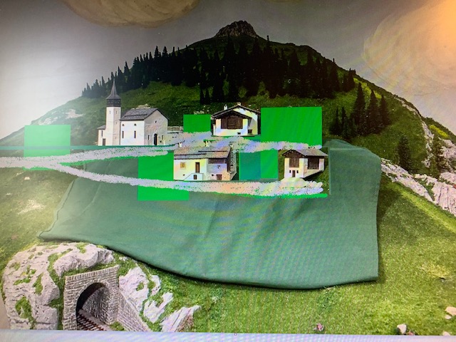

Secondo me gli edifici in linea sanno di piano regolatore, quindi in questa situazione montana troverei più appropriato posizionarli in ordine sparso, posizionando il fienile per ultimo verso i prati.
Mi sono permesso di modificare una tua foto per farti vedere come farei io, cioè dando al tutto uno slancio su una doppia diagonale.
IMG_5947.jpg [ 112.5 KiB | Osservato 4574 volte ]

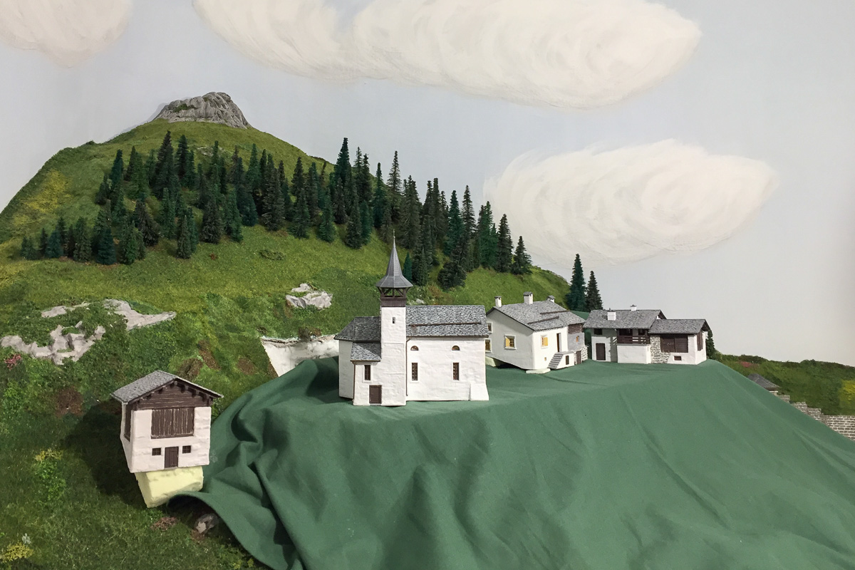

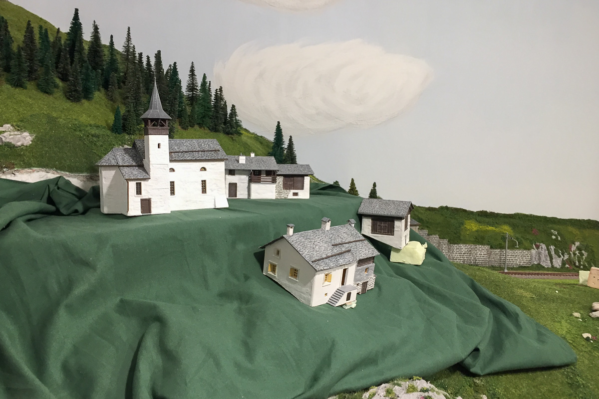

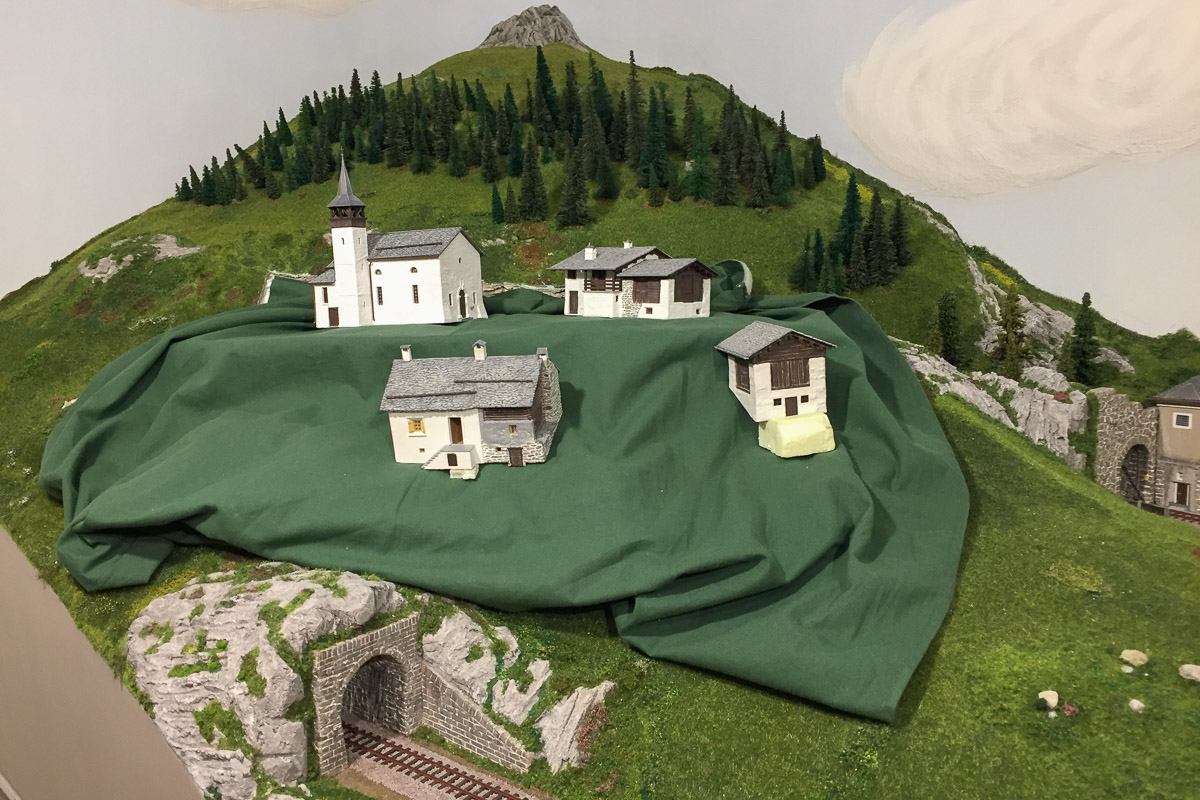

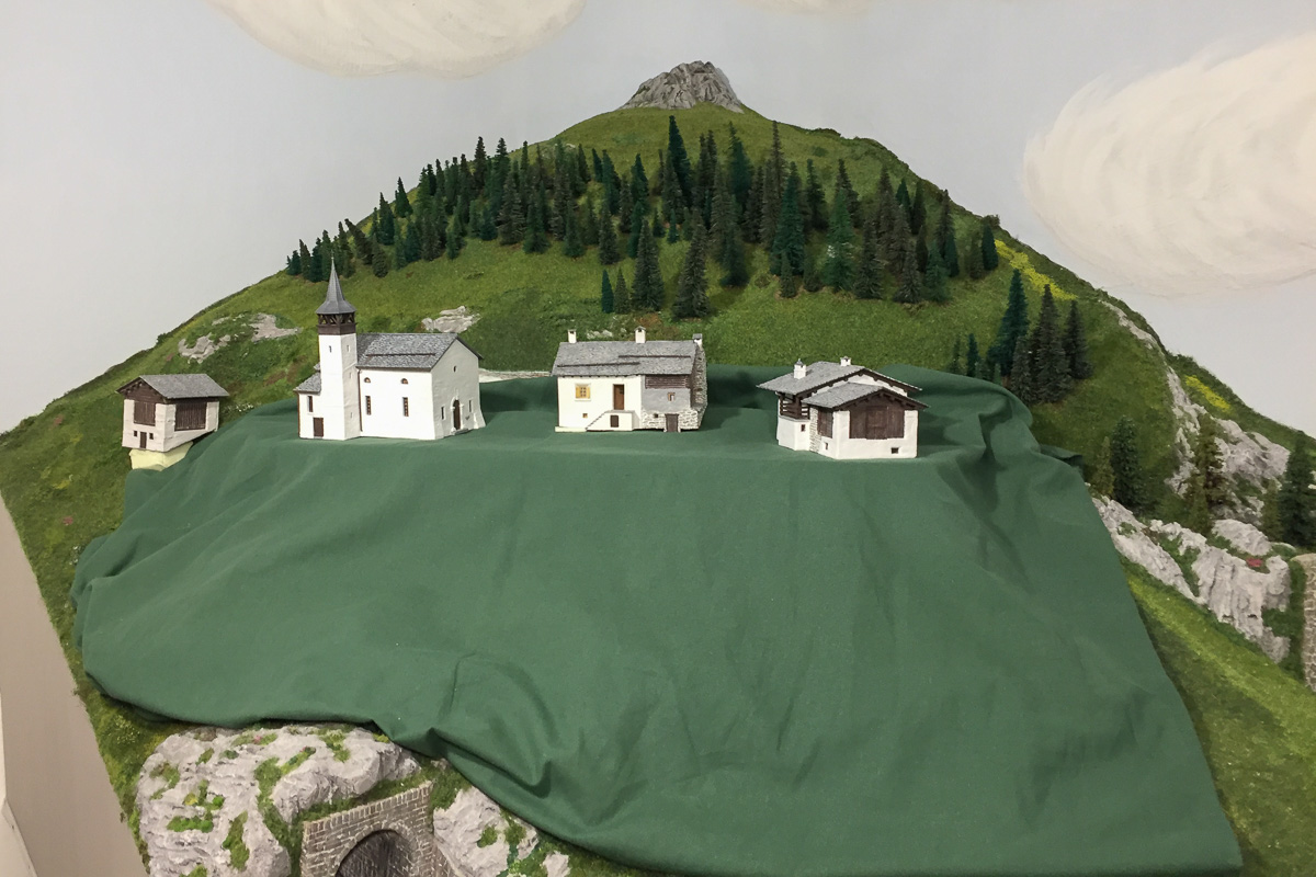

Venendo ai vostri suggerimenti: posizionare la chiesa come primo edificio a sinistra risulta molto difficile senza fare uno "sbancamento" molto antiestetico.
E' invece possibile metterla al centro della piccola frazione.
Ho provato a piazzarla sia in seconda che in terza posizione.
A questo punto con quella di ieri sera ho tre alternative (per la seconda e la terza propongo due varianti invertendo le altre due casette tra loro).
Il piccolo fienile è sempre all'estrema sinistra (è l'edificio che meglio si può inserire nella pendenza di quel punto del plastico).
Preferisco la soluzione 3a: la chiesa è più lontana dalla cabina elettrica (altro edificio sviluppato in verticale) e le altre due casette sono meglio scalate fra loro,
Che ne pensate?

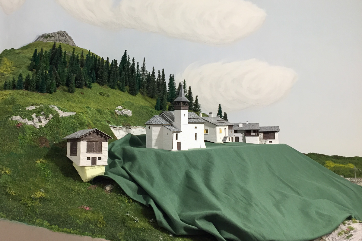

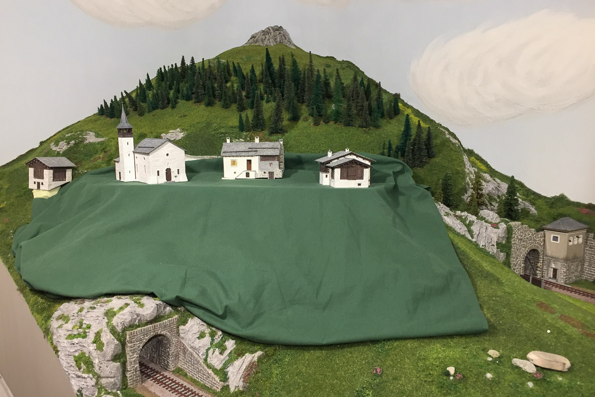

Innanzi tutto ringrazio per la partecipazione attiva e propositiva!
Per quanto riguarda la soluzione suggerita da Modellista l'avevo già presa in considerazione e poi scartata perché porta i due edifici in basso troppo vicini ai portali delle gallerie e al treno.
L'alternativa di far salire tutti i quattro edifici per allontanarli dal treno si scontra con la pendenza del monte e con l'altezza dal pavimento che diventa eccessiva.
Considerate che il mio plastico è parecchio alto: la stazione e quindi anche il portale della galleria Solis sono a 150 cm dal pavimento.
Comunque nella mia soluzione solo due dei quattro edifici sono sullo stesso piano.
Il fienile e l'altra casetta sono ad altezze leggermente diverse e sorgono su un terreno inclinato quindi l'impatto complessivo non è quello di avere quattro case in fila...
Per quanto riguarda la rotazione in senso anti-orario della chiesa, suggerita da Tankard, ho fatto una prova che vi allego confrontandola con la mia ipotesi e con quella suggerita da Modellista.
Quanto infine a una "scogliera" sotto la chiesa (posizionano quest'ultima all'estrema sinistra) sicuramente è fattibile ma ho già adottato questa soluzione per i tre chalet sull'altra montagna e su questa volevo mantenere un pendio il più dolce possibile...
Inoltre da sinistra arriverà il sentiero a mezza costa che conduce alle quattro case (non vi sarà un sentiero verso la stazione). Quindi un costone roccioso mi darebbe un pò fastidio.
Se invece la chiesa sarà la seconda costruzione da sinistra si potrebbe ipotizzare uno sperone di roccia (o un muraglione) sotto il margine della piazza antistante a a fianco della chiesa stessa...

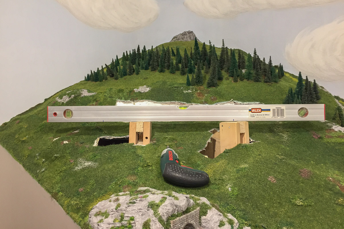

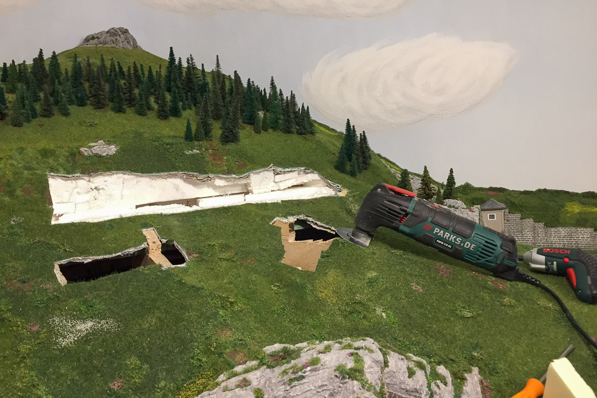

Comunque "il dado è tratto": ho sventrato la porzione di montagna coinvolta.
Primo utilizzo del nuovo utensile che ha fatto il suo dovere.
Ho messo a nudo le due "costole" in legno della struttura sottostante per ancorarvi i supporti che sosterranno il piazzale della frazioncina...
il dado è tratto-1.jpg [ 282.05 KiB | Osservato 4460 volte ]
il dado è tratto-2.jpg [ 273.1 KiB | Osservato 4460 volte ]
