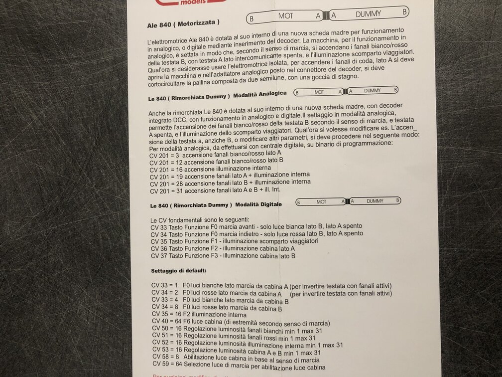

Queste sono le istruzioni, ma sinceramente non so come utilizzarle non sapendo i valori da impostare.

Stefano, sw è l'abbreviazione normalmente usata per software (hw --> hardware).
PluX22 NEM658 è un termine generico e serve ad identificare il tipo di interfaccia.
Quello che serve sapere è il produttore e il modello del decoder che hai installato sulla motrice. Potrebbe essere un ESU Lokpilot 5 ?
Per la rimorchiata, se non mi sbaglio, la pcb con decoder funzioni integrato dovrebbe essere opera di Almrose. Dovresti leggere i valori nelle CV35 e CV36 e poi vediamo se è possibile spostare nella CV35 il valore della CV36. Altrimenti si potrebbe chiedere ad Almrose come spostare l'accensione luci su F1.
Per la motrice si tratta di configurare correttamente il decoder, tramite le istruzione del decoder e le uscite a cui sono collegate sulla pcb.
Se intendi digitalizzare diverse locomotive e ti vanno bene, ad esempio, i decoders ESU, potresti valutare l'ipotesi di mettere a budget un LokProgrammer, con il quale si programmano i relativi decoders molto più facilmente, sia per le funzioni sia per la regolazione del motore.
Fammi sapere che decoder hai installato.

Roberto, hai ragione, nella foga mi sono dimenticato di darti l’informazione più importante. Si il decoder è un Esu V5.
Riguardo la rimorchiata ci sono cose diverse dal foglietto istruzioni.
Fari F0
F1 niente la Cv 35=0
Illuminazione viaggiatori F2 Cv 36=16
Illuminazione Cabina F6 ( sulle istruzioni riporta F2 ) Cv 40=32

Subito dopo aver scritto il messaggio precedente, ho provato a smanettare. Ho invertito i valori tra le CV. CV 35 prima =0 ho scritto 16, il valore della cv36. Poi alla cv36 ho scritto 0, il valore che era della CV35.
Ha funzionato, ora le luci viaggiatori si accendono con F1, non più con F2.
Le tue parole mi hanno illuminato, grazie.
Ora capire come risolvere i problemi della motrice!

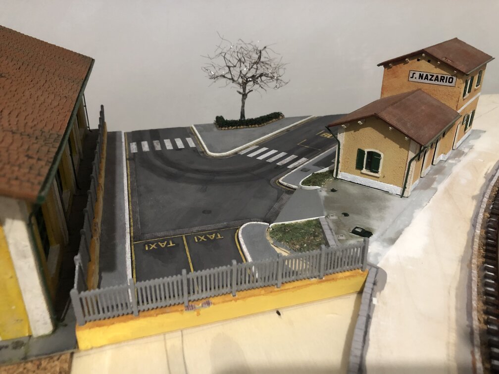

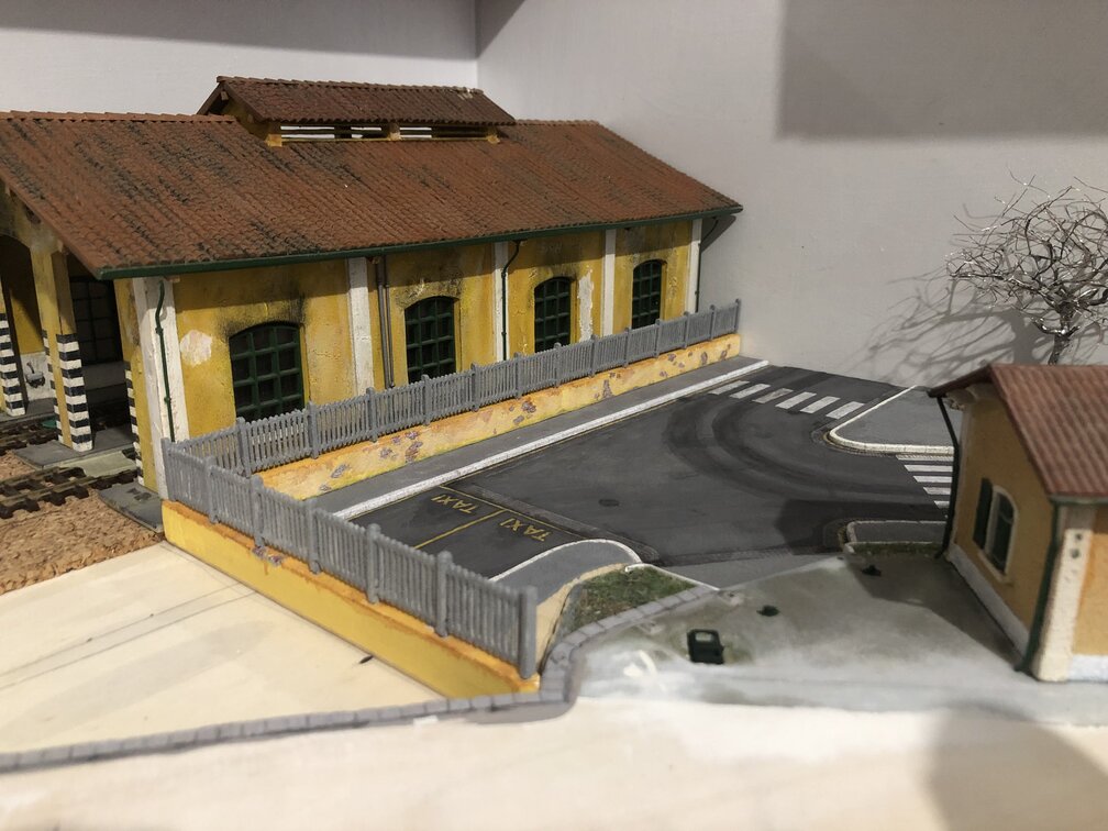

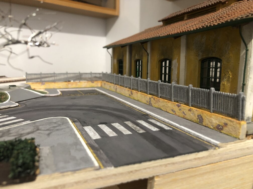

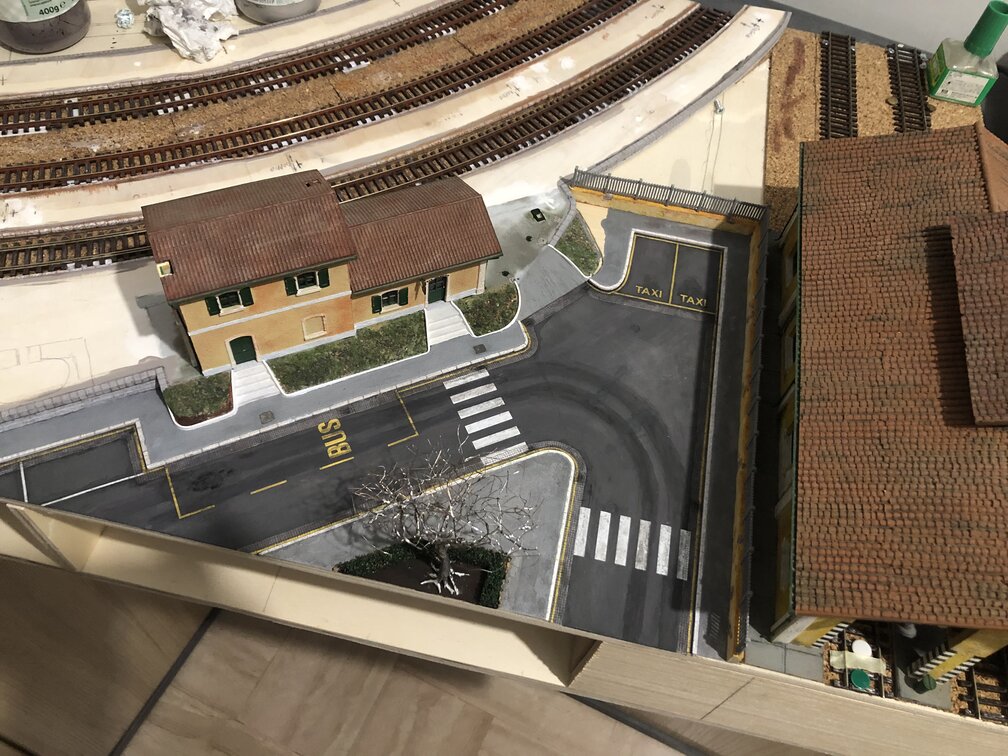

Carissimi, ritornando in tema, i lavori vanno avanti. Terminata la segnaletica orizzontale con una prima sporcatura. Altri aggiustamenti seguiranno. Terminata la parte di staccionata che divide la rimessa dal piazzale stradale, che ormai ha quasi raggiunto le forme e i colori definitivi. Ho in mente altre cosine per il piazzale che per ora non voglio svelare.
Che dire? A parte le strisciate delle gomme lasciate sull’asfalto che sono venute troppo nette e precise e che necessitano di ulteriori lavaggi e sporcature, per il resto sono molto soddisfatto. Pensavo peggio, invece……
Vi regalo alcuni scorci.

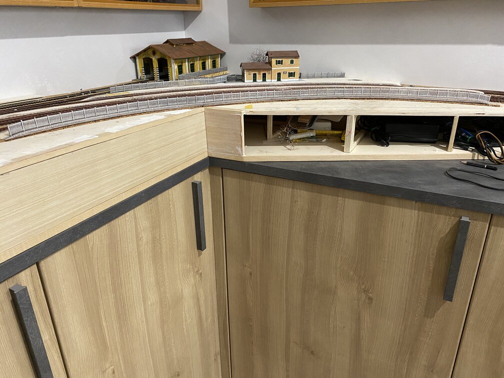

Altro piccolo aggiornamento. Visto che ho tutto ancora smontato, sto continuando i lavori nelle parti “posteriori” del modulo della stazione. Una volta finito potrò rimettere tutti i moduli a loro posto e non averli più in giro per casa! Ho preparato i buchi per le fosse d’ispezione, una interna alla rimessa e una esterna a quello che sarà il piazzale davanti alla stessa. Entrambe sullo stesso binario. Forse poco logico, visto che forse all’interno della rimessa ci dovrebbe essere la fossa d’ispezione anche sull’altro binario. Non l’ho fatto perchè quando tutto sarà finito dal punto di vista dell’operatore che giocherà con il plastico, la seconda fossa interna risulterà totalmente invisibile. Risparmiare un pò di tempo e lavoro da dedicare ad altre cose sinceramente è più importante.

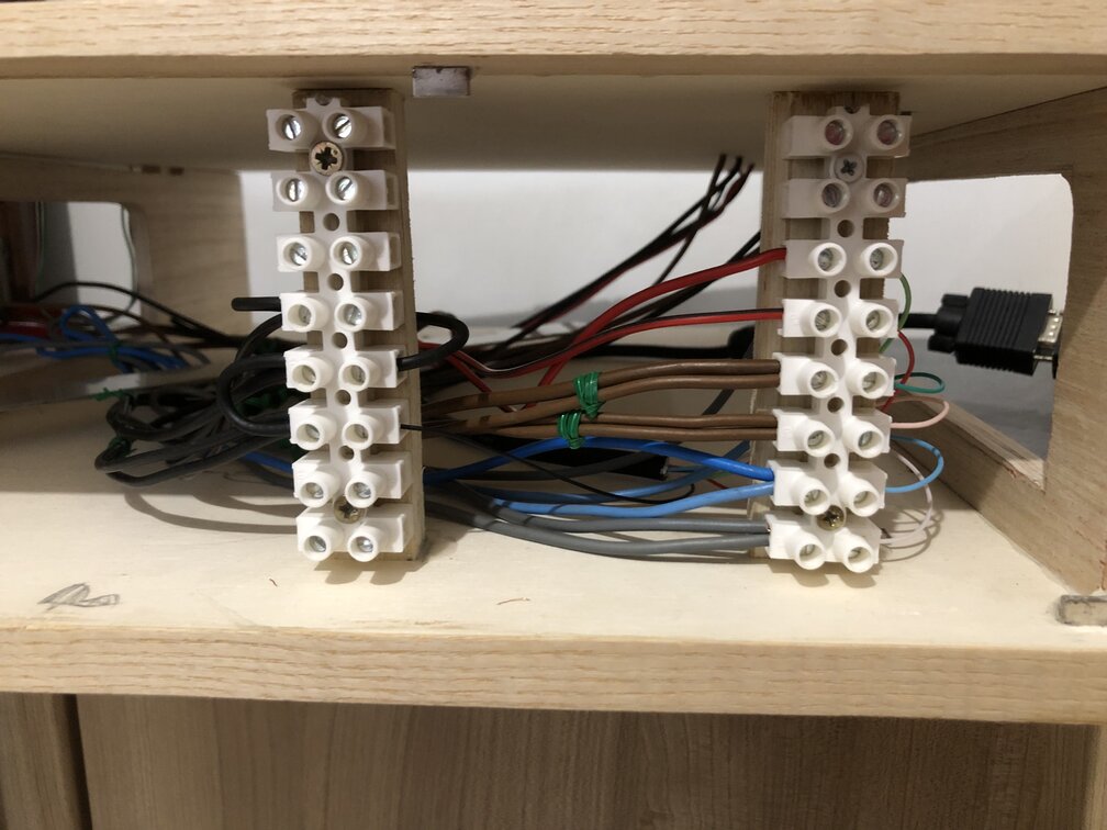

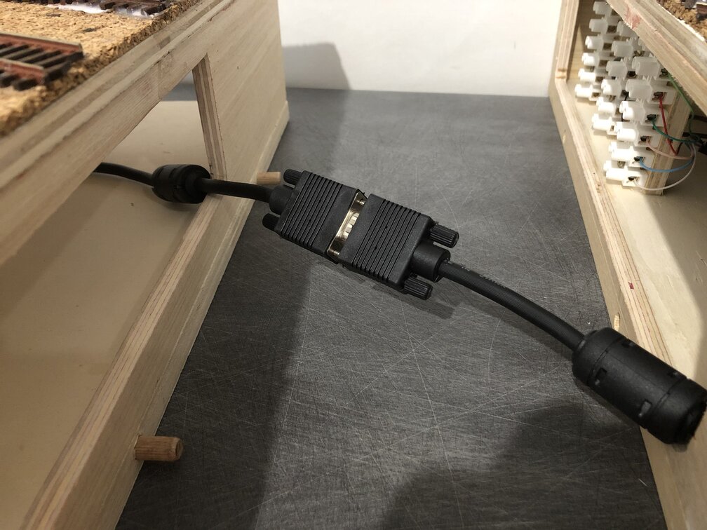

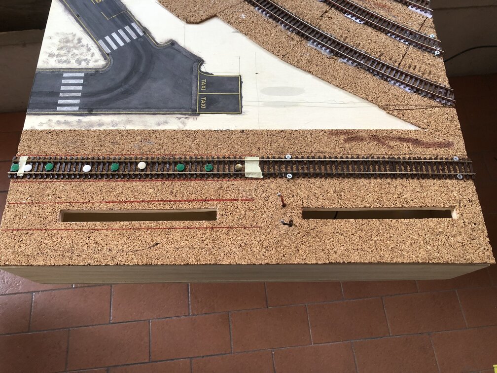

Altro aggiornamento, questa volta riguardante l’impianto elettrico dei soli binari momentaneamente. Sotto ogni modulo sto preparando una serie di morsettiere come quelle della foto, che raccolgono tutti i fili collegati ai binari. I collegamenti sono stati realizzati come se il plastico fosse analogico, quindi ogni tratta isolata con il suo filo. Dalle morsettiere partono i cavi da Monitor VGA che ho utilizzato per connettere un modulo all’altro! In questa maniera lo smontaggio e sopratutto il rimontaggio dei moduli, cosa che ultimamente è diventata molto frequente, è rapidissimo. Tutti i fili vengono così portati alle morsettiere situate sotto al modulo centrale, per intenderci quello dove si trova il fabbricato viaggiatori. Qui, per ora, una serie di ponticelli, rendono poi il primo, il secondo binario in stazione, i due binari x la rimessa, il binario per il magazzino e tutto il binario esterno del plastico un’unico circuito per il digitale. Il binario 3, quello più interno è indipendente per un probabile funzionamento in analogico.
Per quanto riguarda il funzionamento futuro degli scambi e dei semafori, che quasi sicuramente sarà digitale, verranno create linee separate, come quella per l’illuminazione delle strade e degli edifici.

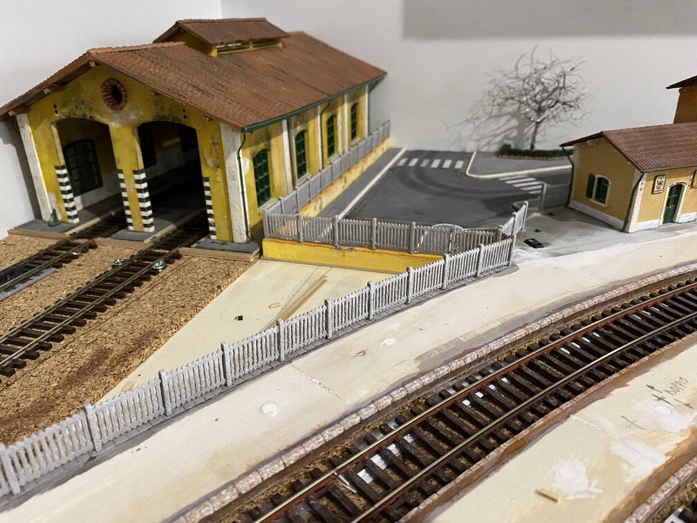

Buongiorno e ben ritrovati, dopo questa lunga pausa! Ci sono state le ferie, ma qualche lavoretto si è fatto! Un lavoro lungo e noioso, che ha portato via un sacco di tempo. Ho preparato la staccionata FS, per il momento, per tutti i marciapiedi nell’area della stazione. A tempo debito, dove necessario, la staccionata sarà allungata dove serve.
Materiale piuttosto plasticoso e poco realistico, la staccionata è stata trattata con una pastura di colla e sabbia finissima. Secondo me l’effetto ottenuto è piuttosto valido! Quindi verniciata e invecchiata!

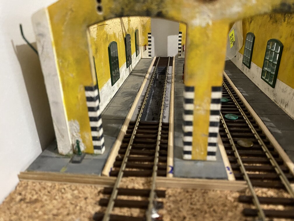

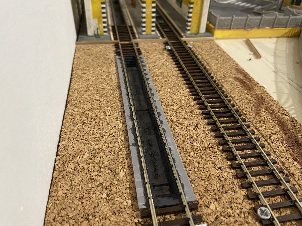

Preparate, verniciate e sporcate anche le fosse d’ispezione, che hanno trovato le loro posizioni.

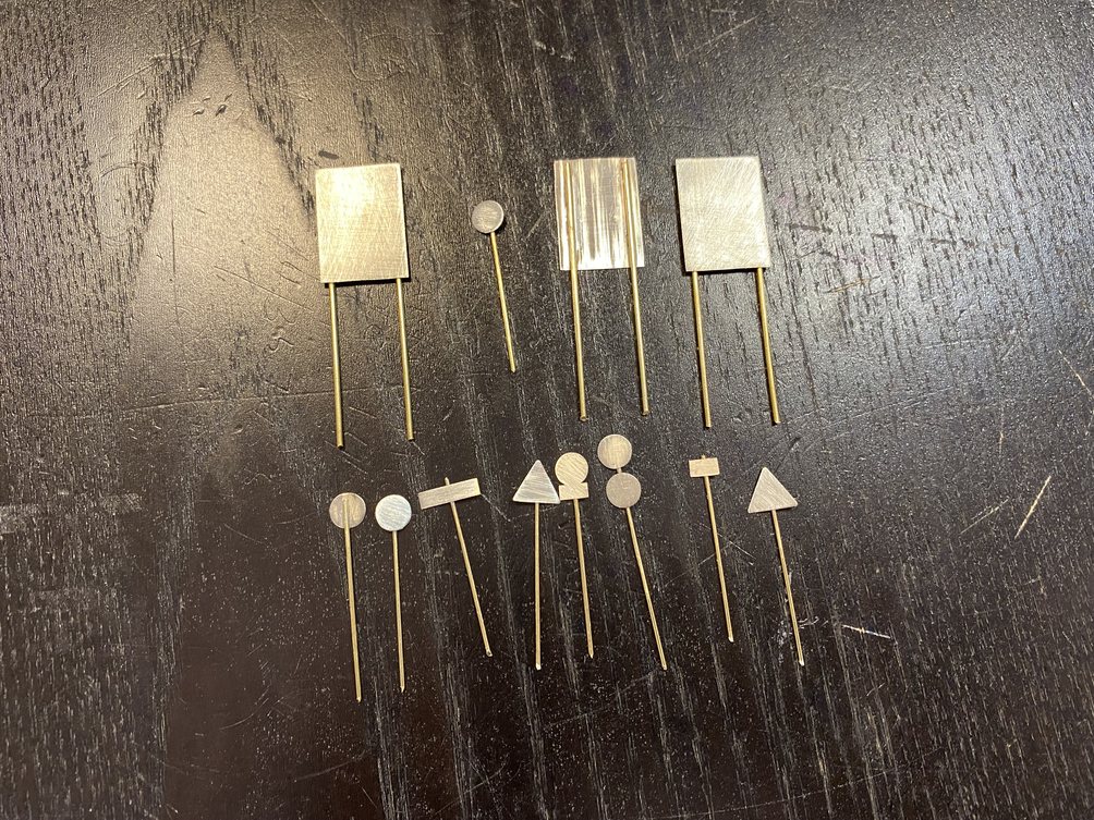

Intanto preparati anche i cartelli per la zona stradale della stazione e un pò di cartelloni pubblicitari.

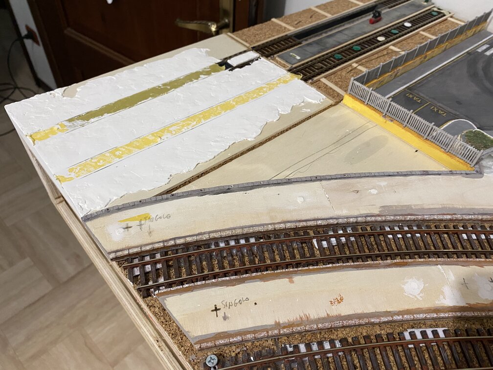

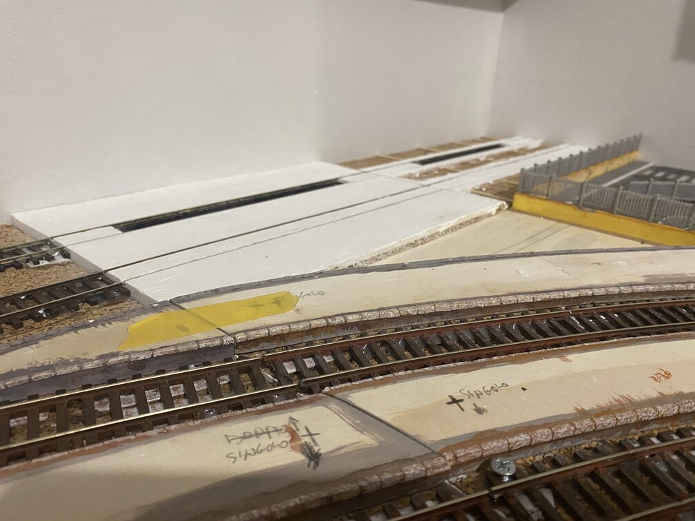

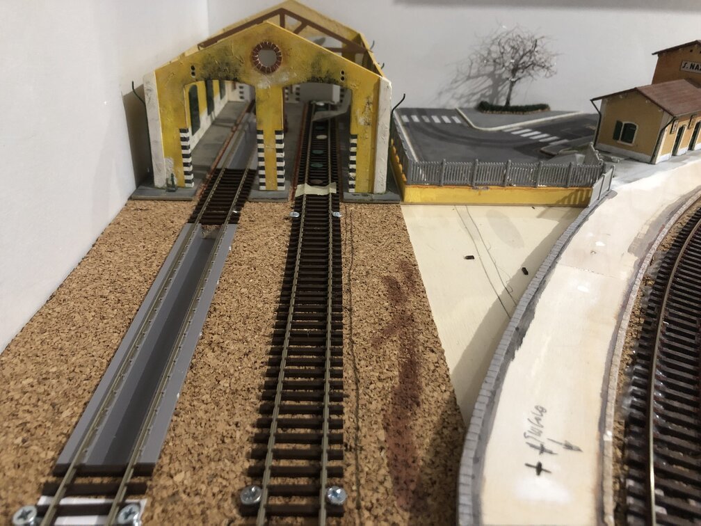

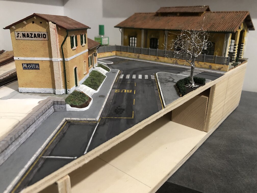

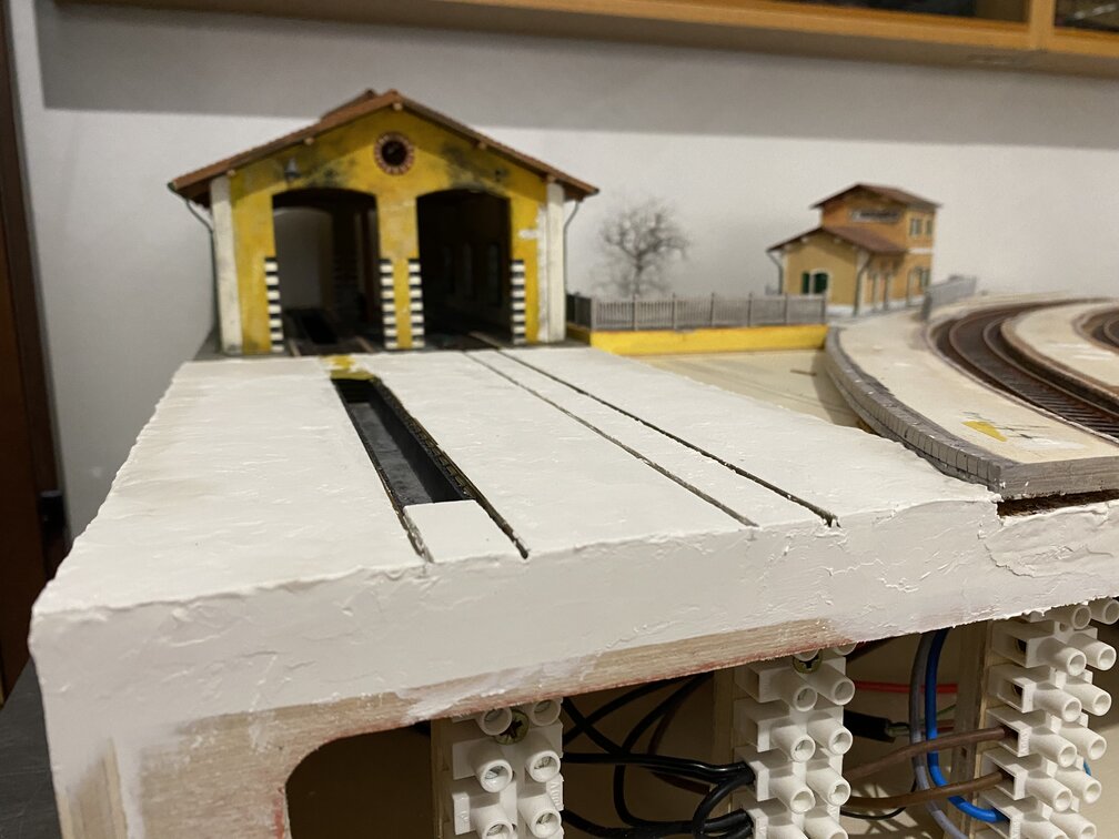

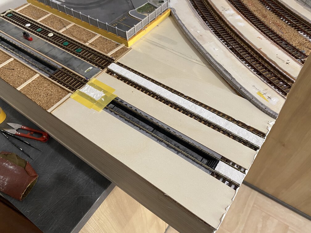

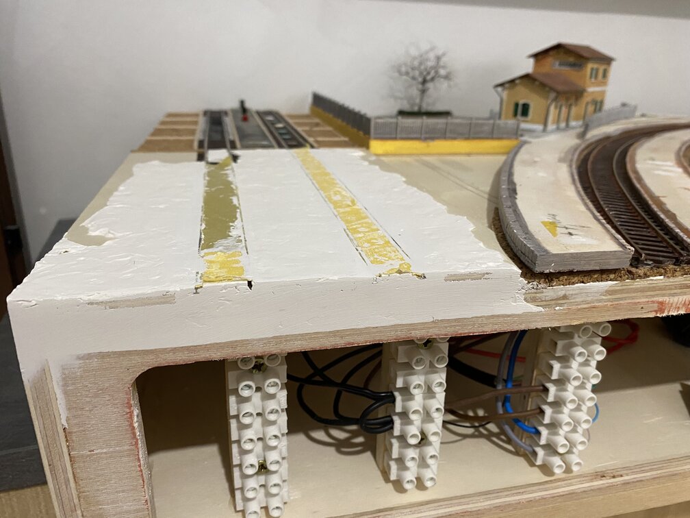

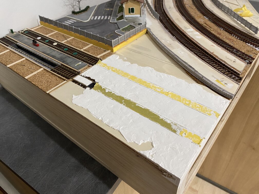

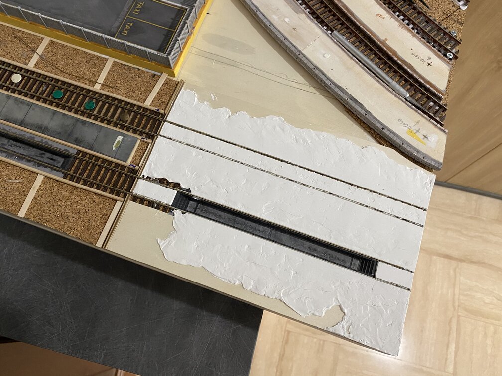

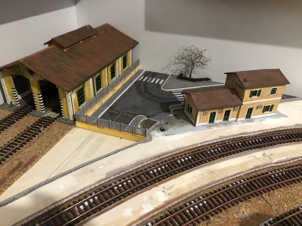

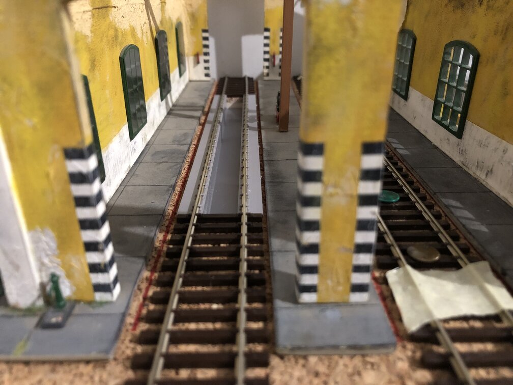

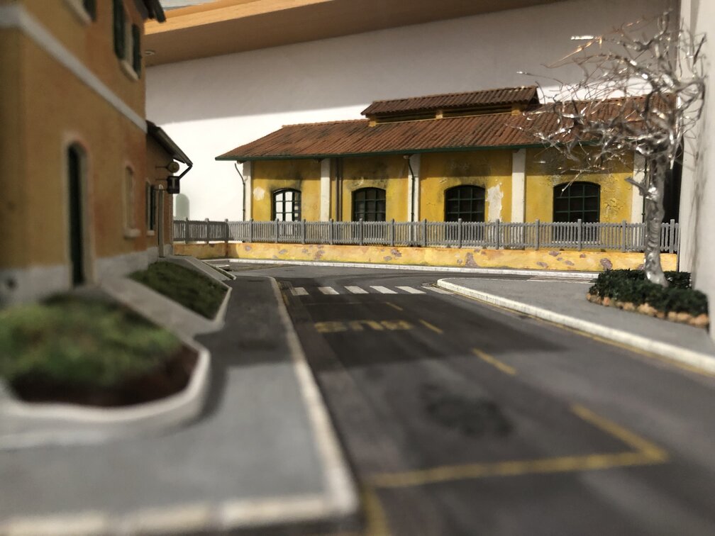

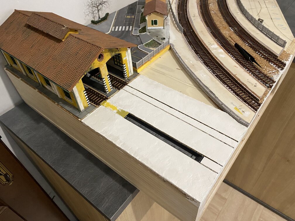

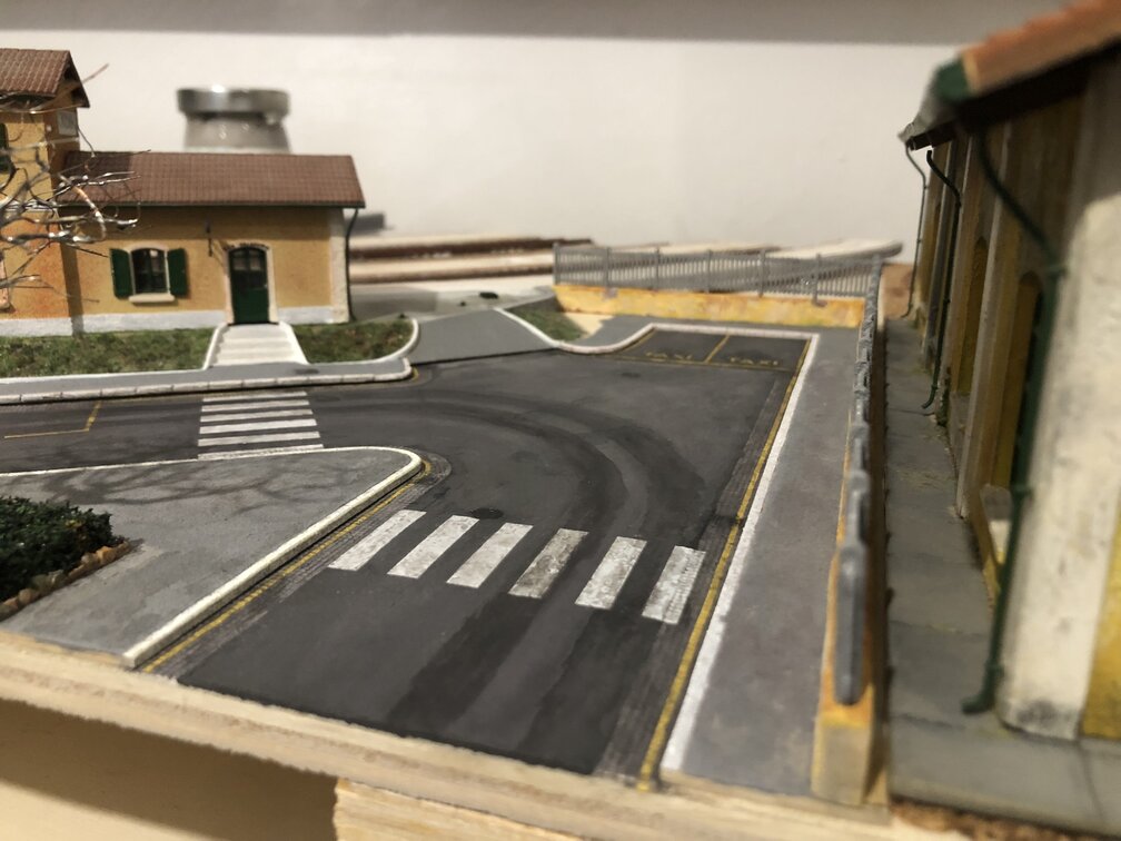

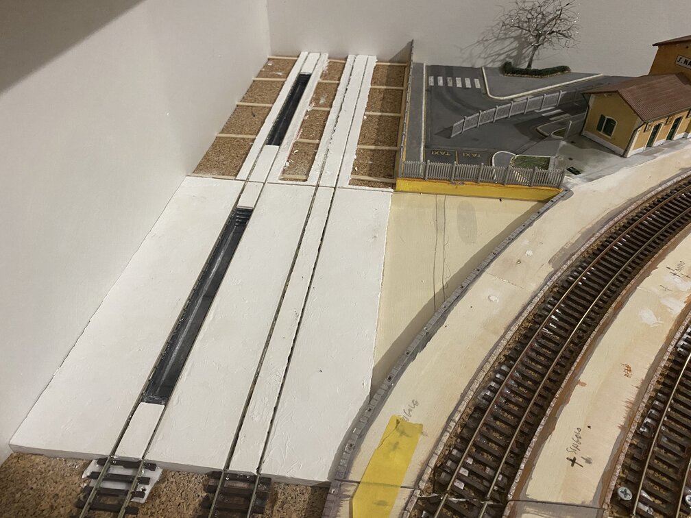

Deciso a portare in fondo i lavori retrostanti la stazione in modo poi da poter lavorare nelle parti frontali del plastico senza doverlo smontare tutte le volte, sto lavorando sul piazzale davanti alla rimessa e all’interno della stessa!
Non è stata una nevicata!!! :lol: :lol:
Prima ho sagomato delle parti in compensato da 2 mm posizionate intorno ai binari che mi facessero da riempimento. Sono rimasto sotto al piano del ferro per circa 1 mm.
Questo dislivello è stato poi colmato con stucco da muro, dato a più riprese e con diverse lavorazioni. Questo per poter realizzare uno strato da poter incidere e verniciare come un lastricato di pietra!
Per quanto riguarda invece il posto dove si trova la rimessa ho realizzato delle sagome. I marciapiedi in resina su cui è incollata la rimessa, si andranno ad incastrare in queste sagome. L’idea è quella di non incollare la rimessa con i suoi marciapiedi direttamente sul plastico, come feci già per il plastico da cui proviene, non sia mai Debbie rimuoverla nuovamente.
