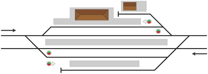

Ragazzi adesso avrei bisogno del vostro aiuto, chi può aiutarmi?
Sempre riguardo ai picchetti rosso-gialli che indicano la tratta isolata, non saprei proprio dove collocarli.
Ho capito che più o meno vanno messi vicino ai semafori e che la parte rossa indica il lato isolato, però vi chiedo:
In base al mio tracciato voi dove li mettereste? quanti? insomma nel dettaglio non so come procedere.
Grazie anticipatamente
Adriano
iblea_marina.jpg [ 41.58 KiB | Osservato 4955 volte ]

Ci sono dei testi che spiegano come fare il piano schematico e definire la posizione dei CdB e dei segnali in funzione dell'esercizio che potrebbe esserci nell'impianto.
Se mi dai una mail ti do una copia.

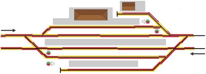

possibile soluzione sulla base delle mie conoscenze (non approfondite! :lol: )
ogni cambio di colore identifica un CdB per ogni rotaia
iblea_marina+CdB.jpg [ 68.43 KiB | Osservato 4842 volte ]

Si esatto. I Picchetti ci sono praticamente ad ogni segnale alto, ad ogni segnale basso, e ad ogni scambio o inglese.
Lo schema qua sopra mi pare a prima vista giusto; mi viene un dubbio per i binari II e III: io avrei messo un unico CdB di stazionamento. E poi se posso permettermi e dare uno spunto di riflessione, sui tronchini metterei una scarpa fermacarri ciascuno (con relativo CdB). Non so se poi c'è spazio, anche considerando i portali TE di stazione, per i segnali di protezione.
Però: mannaggia che figata di plastico! Un bellissimo equilibrio di forme e colori...Ssai roba ciò! :shock:

tutto bello... ma come ci entri nel binario tronco di fianco la stazione? in retromarcia dalla piena linea?
mi sa che ti manca una connessione da dx e, cosa altrettanto importante, un'asta di manovra lunga almeno quanto il tronchino stesso...

In effetti lo scambio che porta al tronchino del MM se trasformato in un inglese poteva dare spazio ad un'asta di manovra. Però, a Pordenone, le manovre dal III al IV e V binario impegnavano la piena linea, binario di dx, in direzione Udine...lo ricordo come fosse ieri...

Per quanto riguarda il tronchino del M.M., non avevo spazio per fare l'asta di manovra, quindi i carri verranno spostati mediante manovratore.
Ma vi chiedo, in realtà una situazione del genere non è ammissibile?
