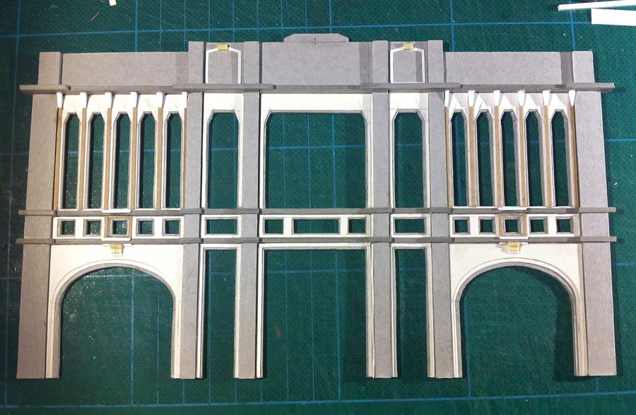

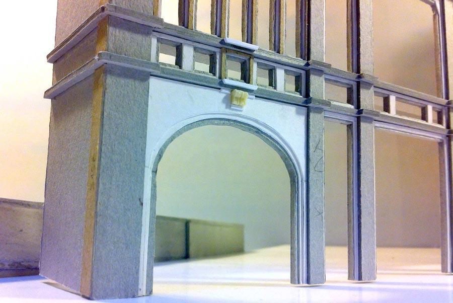

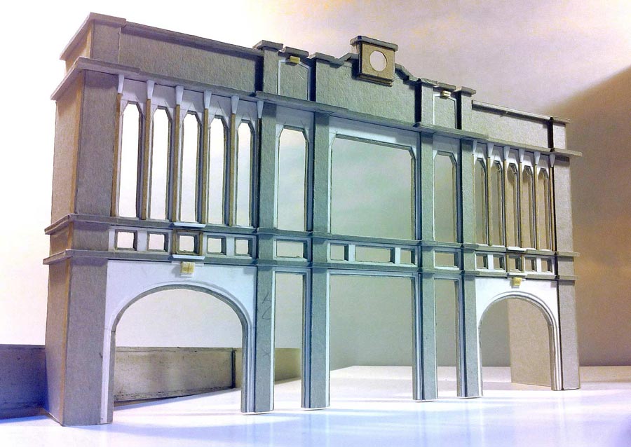

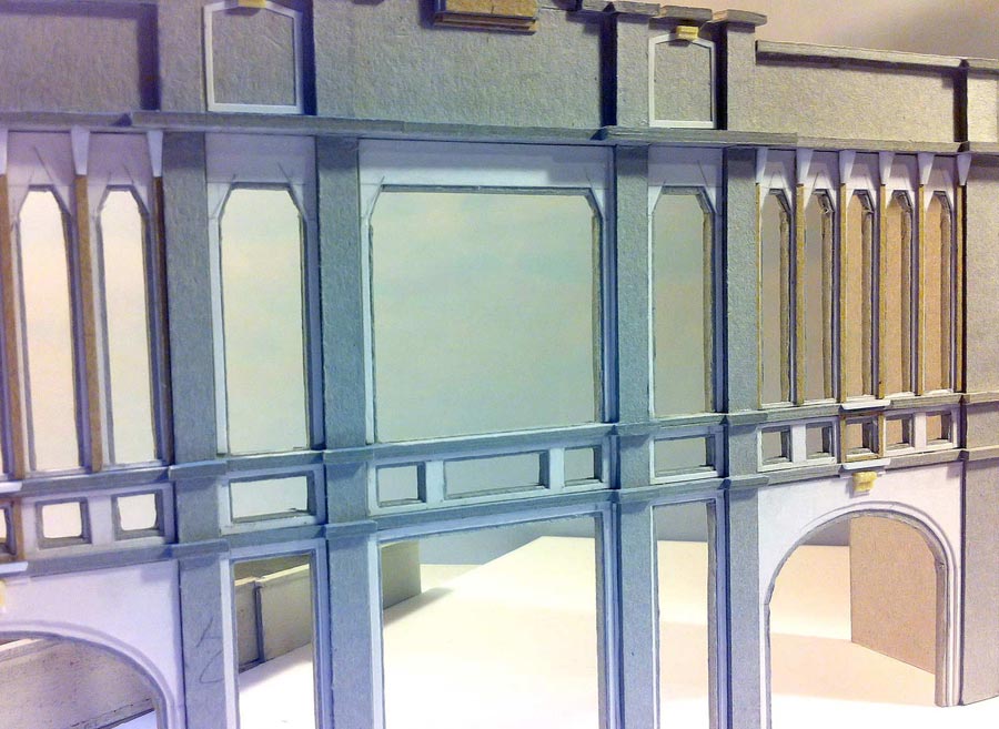

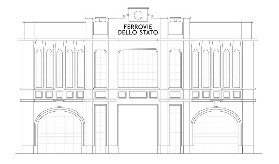

Mi consolo con il cartoncino, eheheh! Secondo il mio progetto l’ingresso della stazione di Milano Chiaravalle doveva essere nascosto, ovvero si dovevano vedere i binari sparire sotto le arcate e la struttura in cemento, immaginando l’ingresso del fabbricato viaggiatori come se fosse da un’altra parte. Siccome per la costruzione della zona cittadina mi sono ispirato molto al tratto urbano delle Ferrovie Nord Milano, in particolare zona Bullona, ho voluto provare a immaginare proprio la vecchia stazione Nord della Bullona come una specie di “ingresso secondario” della stazione di Milano Chiaravalle, dove il vero ingresso monumentale, mastodontico, sbrilluccicoso, etc, etc, splende e troneggia solo nell’immaginazione.
000.jpg [ 45.6 KiB | Osservato 6787 volte ]
Insomma, visto la ridotta dimensione e la grande bellezza dell’edificio FNM ho deciso di riprodurlo, perciò mi sono armato di carta e penna (computer e mouse) e ho buttato giù una bozza. In scala H0 misura 23 cm di lunghezza e solo 4 cm di profondità, visto che finirà appoggiato a una parete.
Naturalmente la mia versione è un poco più semplificata, soprattutto nella realizzazione degli ornamenti, tutto comunque costruito rigorosamente in cartoncino di vari spessori e su più strati, a parte due decori sopra le volte laterali (avanzi in resina). Mi sono preso anche la libertà di sostituire la scritta “Ferrovie Nord Milano” con “Ferrovie dello Stato”, visto che MI Chiaravalle è una stazione FS.

Questo era lo stato dei lavori fino a oggi. C’è ancora molto da fare per rifinire meglio la struttura grezza, dopodiché passerò alla verniciatura e alla realizzazione delle finestrature…

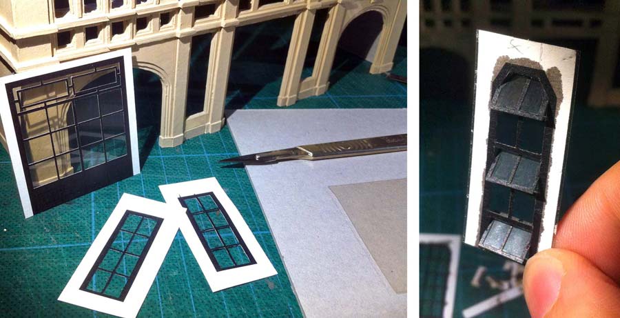

Ciao! Continuo i lavori sulla stazione...

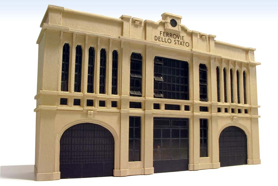

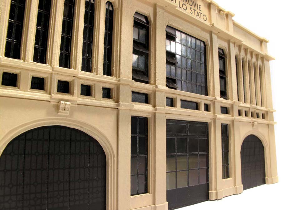

Dopo la costruzione della struttura sono passato alla verniciatura e alle finestre con metodo casalingo. Fotoincisione? macché, no, no....... Cioè, veramente mi avrebbe fatto un gran comodo, ma in fondo sono uno che si accontenta e siccome sono anche un po’ impaziente mi sono arrangiato con carta, acetato trasparente, bisturi e colla spray (e occhiali con lenti ingrandenti 3x).
Il disegno di partenza della stazione comprendeva la traccia delle finestre già a misura, quindi non ho fatto altro che evidenziarne i profili e stamparli su normalissima carta. La parte più divertente per i miei occhi e per il mio collo è stata quella di ritagliare tutti gli infissi con un bisturi… ma con un po’ di pazienza e una boccetta di collirio ho ottenuto tutti i delicatissimi profili.
staz_01.jpg [ 64.09 KiB | Osservato 6155 volte ]
Ho provveduto quindi a correggere il color bianco del profilo della carta con un pennarello Pantone grigio scuro (la punta molto morbida quasi come una spugna ha imbevuto per bene gli infissi) poi ho spruzzato della colla spray sul retro e li ho accoppiati a un foglio di acetato trasparente e… voilà le finestre!

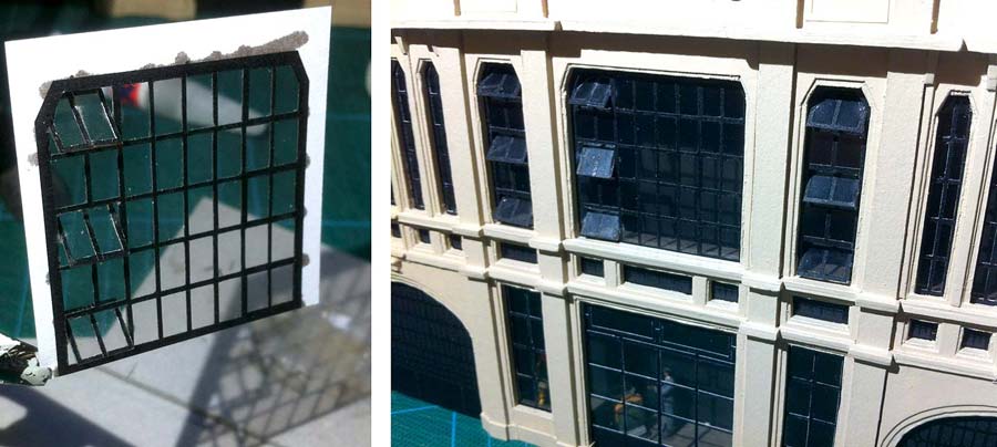

Già che mi stavo rovinando la vista, ho pensato di fare le cose per bene, quindi ho riprodotto alcuni infissi con le ante aperte, questo ha significato tagliarne le aperture con precisione chirurgica e incollarne le miniante aperte una ad una con una punta di Superattak.
staz_03.jpg [ 58.13 KiB | Osservato 6155 volte ]
staz_04.jpg [ 54.13 KiB | Osservato 6155 volte ]
Insomma, nonostante con la fotoincisione sarebbe senz’altro venuto un lavoro più preciso e meno faticoso, sono molto contento di come sono venuti i finestroni.
staz_05.jpg [ 72.5 KiB | Osservato 6155 volte ]

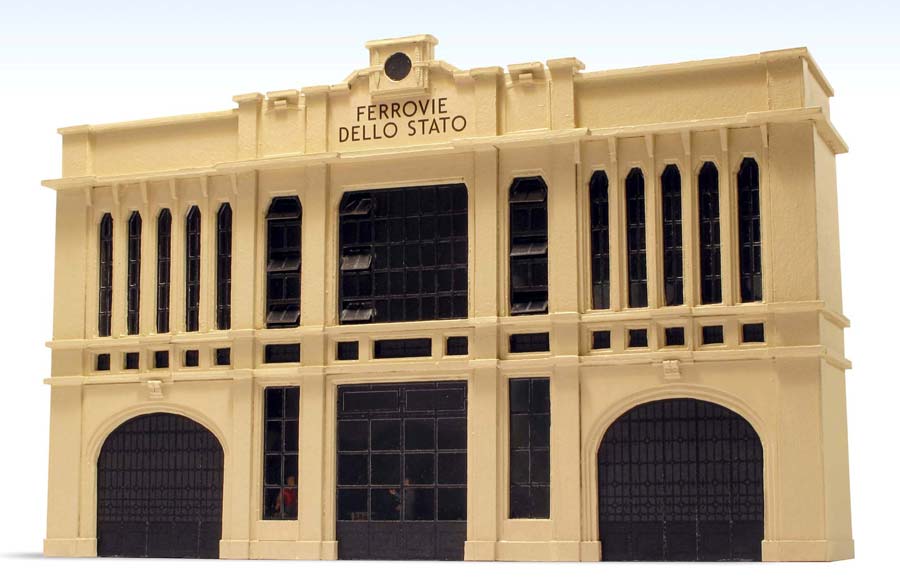

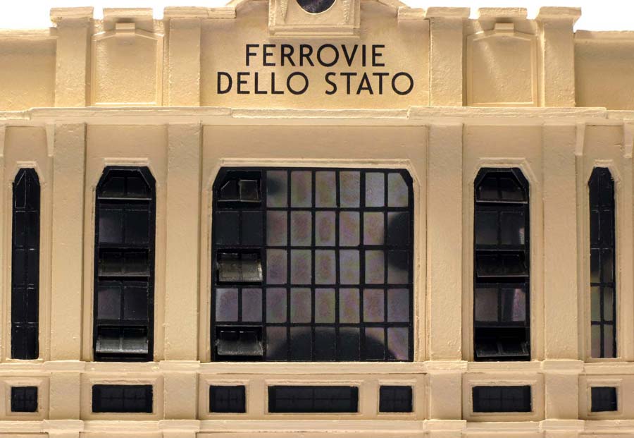

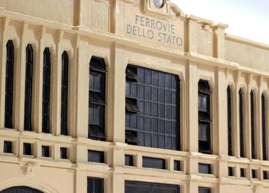

I portoni laterali ad arco sono riprodotti a computer e accoppiati a cartoncino Fabriano F2. Anche la scritta “Ferrovie dello Stato” è fatta a computer: il colore di fondo è stato scelto dopo 187.452 prove, quando la stampante ha sputato la cromia che si avvicinava di più al colore base delle pareti.

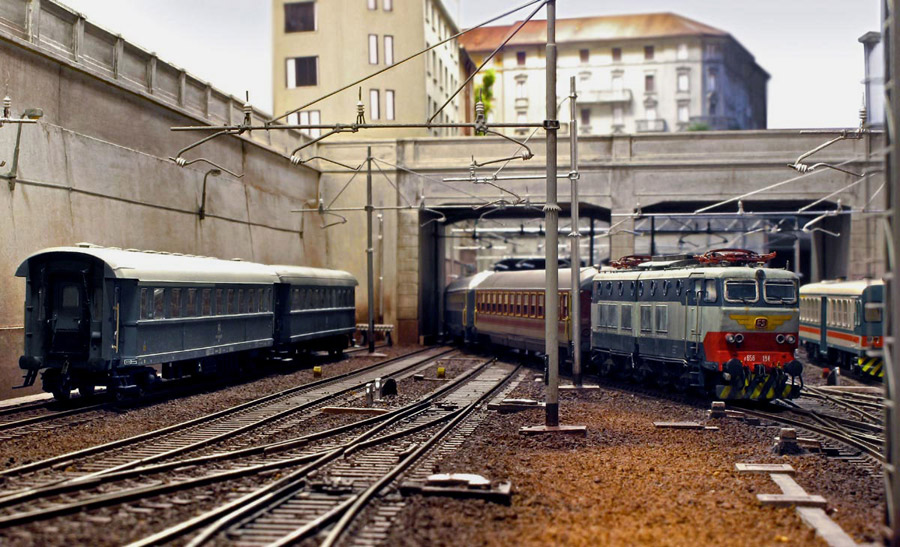

La costruzione del plastico subisce rallentamenti... perché ci sto momentaneamente giocando :mrgreen:
