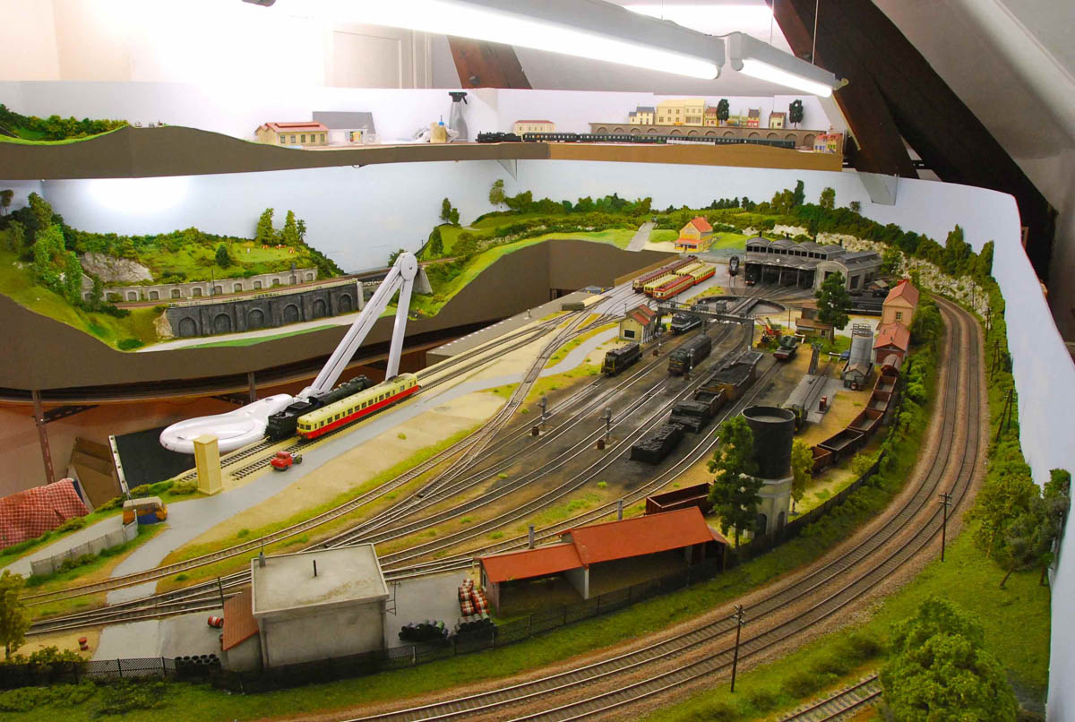

Buongiorno Alessio.
Mi ha ispirato il bellissimo plastico "Luzy" di Yver Renaud
https://www.youtube.com/user/RENAUDYVER
Te ne mostro un paio di immagini:
Luzy 1200px 2.jpg [ 267.08 KiB | Osservato 2606 volte ]
Luzy 1200px 1.jpg [ 233.36 KiB | Osservato 2606 volte ]

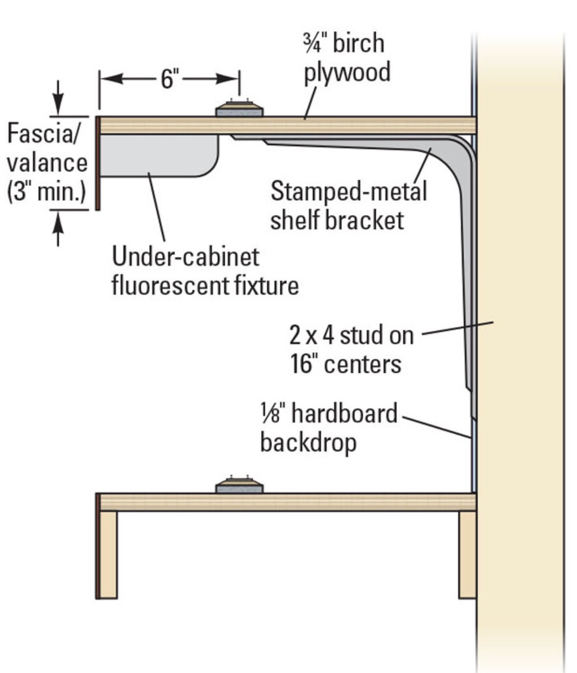

...in definitiva si tratta di creare delle mensole sovrapposte.
In linea teorica non vedo perché una costruzione modulare e staccabile dai supporti a parete non debba essere possibile.
Certo comporterebbe alcune complicazioni nella stesura dell'impianto elettrico e nel meccanismo di aggancio fra i moduli ma nulla che non sia già stato brillantemente risolto nei tanti plastici smontabili che si vedono nelle manifestazioni come Novegro.
 Oggetto del messaggio: Re: PLASTICO: 4S
MessaggioInviato: mercoledì 18 ottobre 2023, 7:04
Messaggi: 2103
Località: Borgosesia (VC)
Il sistema a due livelli è comunque poco diffuso da noi ma in America è utilizzato da parecchi appassionati.
Cito nuovamente questo articolo sul tema.
Contiene molti suggerimenti interessanti:
https://www.trains.com/mrr/how-to/expert-tips/5-multideck-layout-design-and-construction-tips/

Altro esempio di mensola fissa lo trovi nell'immagine che allego proveniente dall'articolo di "Model Railroader" già citato.
Nel tuo caso devi sostituire i sostegni a L con un tipo mobile.

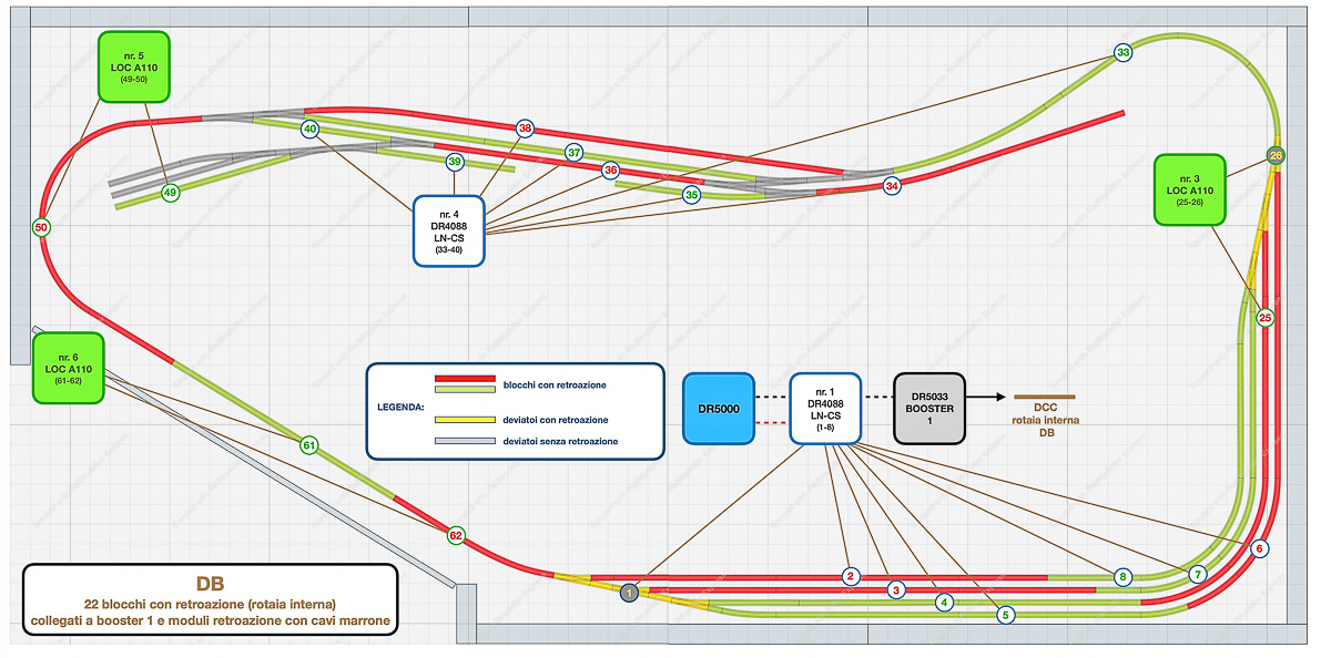

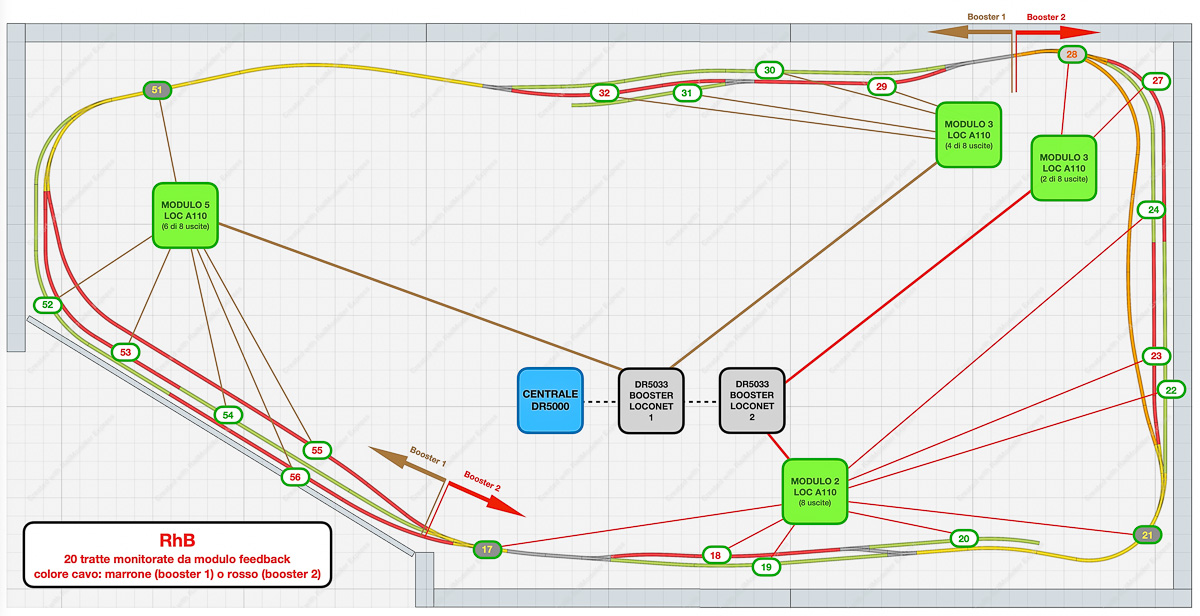

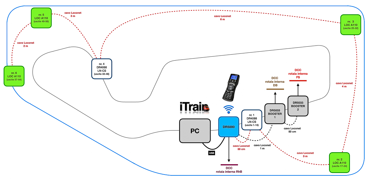

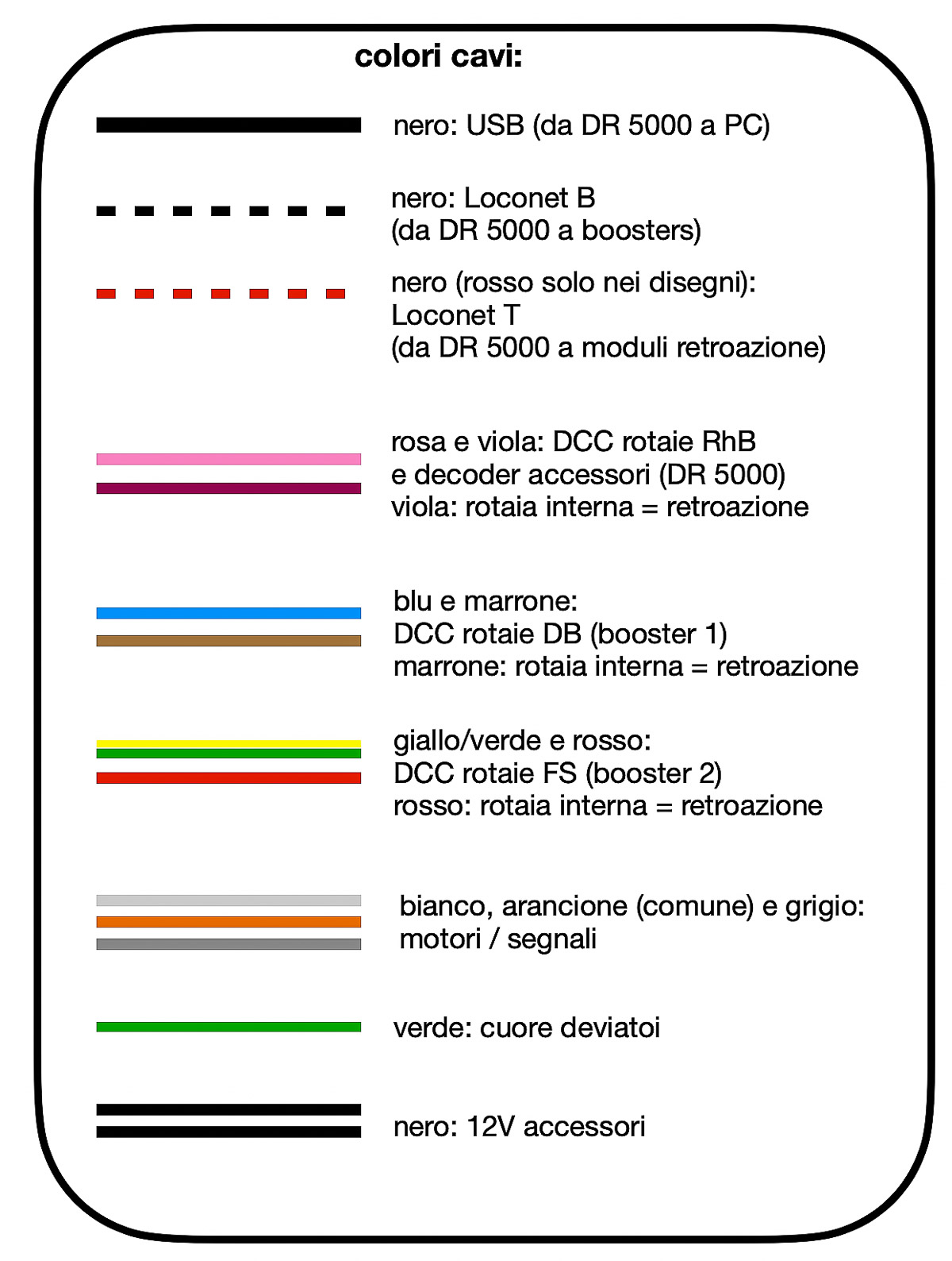

L’arrivo della prima loco RhB dotata di decoder sound ha evidenziato un problema del mio impianto elettrico.
Il circuito RhB è alimentato da due boosters differenti collegati alla centrale attraverso il BUS Loconet B.
Non ci avevo mai fatto caso ma talvolta (quando iTrain prepara un itinerario che coinvolge un deviatoio prossimo al punto di passaggio da un booster all’altro) il booster coinvolto inverte automaticamente la polarità.
Quando il treno sopraggiunge sul punto di passaggio anche l’altro booster si adegua per evitare il corto circuito.
Il tutto in una frazione di secondo nella quale però si interrompe momentaneamente il segnale DCC.
Per le loco senza sonoro l’unica conseguenza percepibile è un velocissimo spegnimento e successiva accensione delle luci senza che la loco perda memoria della velocità impostata e dell’itinerario che sta percorrendo.
Con la loco “sound” l’effetto è invece molto più evidente perché l’interruzione momentanea del segnale fa perdere memoria del suono che in quel momento stava emettendo.
Un istante dopo si riavvia il sonoro ripartendo dai rumori di accensione del motore.
Molto sgradevole.
Ho fatto diverse prove incluso il collegamento (per altro sconsigliato da Digikeijs) dai booster alla centralina con ingresso diverso dal “Loconet B”.
In questo caso però si ottiene che la centralina non va più in protezione in caso di corto-circuito.
Decisamente da evitare.
Soluzione: il segnale DCC del circuito RhB è adesso fornito direttamente dalla DR 5000 (che prima invece lo forniva solo alla rete accessori).
I due boosters restano dedicati ciascuno ad uno dei due costruendi impianti H0 (FS e DB).
Allego il nuovo schema dell’impianto di alimentazione e di retroazione di “4S” (e solo per il circuito RhB il vecchio schema).
2023 10 19 - schema alimentazione e retroazione 4S.jpg [ 239.79 KiB | Osservato 2446 volte ]
2023 10 19 - schema alimentazione e retroazione DB.jpg [ 267.41 KiB | Osservato 2446 volte ]
2023 10 19 - schema alimentazione e retroazione FS.jpg [ 275.46 KiB | Osservato 2446 volte ]
2023 10 19 - schema alimentazione e retroazione RhB.jpg [ 279.33 KiB | Osservato 2446 volte ]
2023 10 19 - colore cavi.jpg [ 251.55 KiB | Osservato 2446 volte ]
2022 05 30 - precedente schema alimentazione e retroazione RhB.jpg [ 264.5 KiB | Osservato 2446 volte ]
MessaggioInviato: giovedì 19 ottobre 2023, 11:38
Messaggi: 2866
Località: Bracciano (Roma)
con un kups forse si risolverebbe il problema; in loco Bemo però non c'è lo spazio; bisognerebbe posizionarlo in un carro dopo la loco, ma ci sarebbero cmq 2 fili da collegare tra i 2 mezzi
MessaggioInviato: giovedì 19 ottobre 2023, 11:46
Messaggi: 2103
Ciao Luca.
La soluzione realizzata (una sola fonte di alimentazione dedicata a ciascun circuito) mi sembra migliore e non comporta interventi sui rotabili (ora sono solo 5 ma in futuro il numero potrebbe crescere).
:wink:

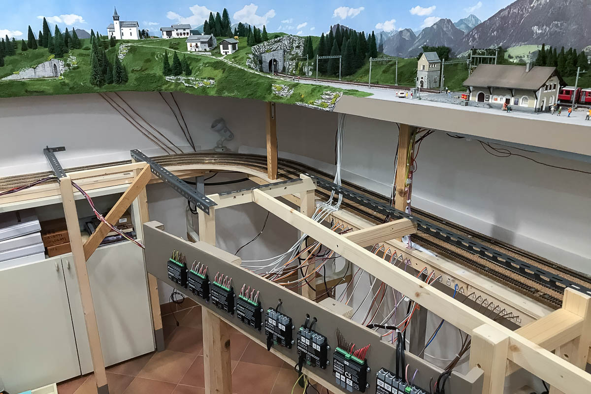

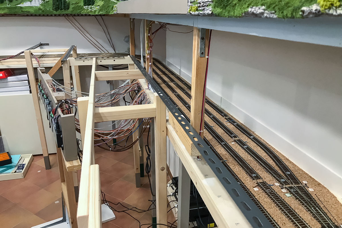

Buongiorno a tutti.
Finalmente ieri ho iniziato con la parte a vista del circuito FS.
Primo passo il telaio portante.
Solita tecnica: robusti pali di abete (5,5x4,5) supportano una struttura mista composta da profilati metallici e listelli di abete.
La disposizione può sembrare strana ma ho dovuto considerare la posizione dei motori sottopancia e la facile accessibilità al retro del pannello con la centrale e i vari decoders.
Quest’ultimo lo vedete per l’ultima volta appoggiato al supporto provvisorio.
Nella prossima fase poserò il piano e quindi potrò appendervi il pannello nella posizione definitiva.
2023 10 20 - telaio Sorbole-1.jpg [ 229.14 KiB | Osservato 2231 volte ]
2023 10 20 - telaio Sorbole-2.jpg [ 279.28 KiB | Osservato 2231 volte ]
2023 10 20 - telaio Sorbole-3.jpg [ 230.96 KiB | Osservato 2231 volte ]
2023 10 20 - telaio Sorbole-4.jpg [ 270.55 KiB | Osservato 2231 volte ]
