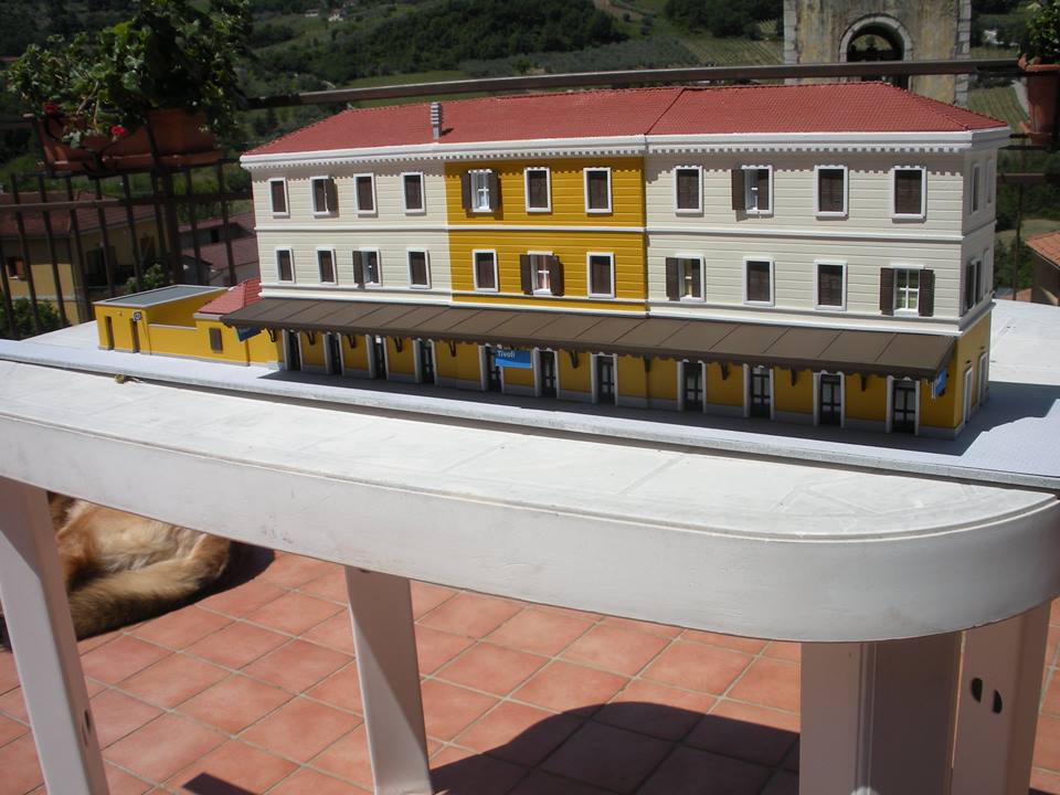

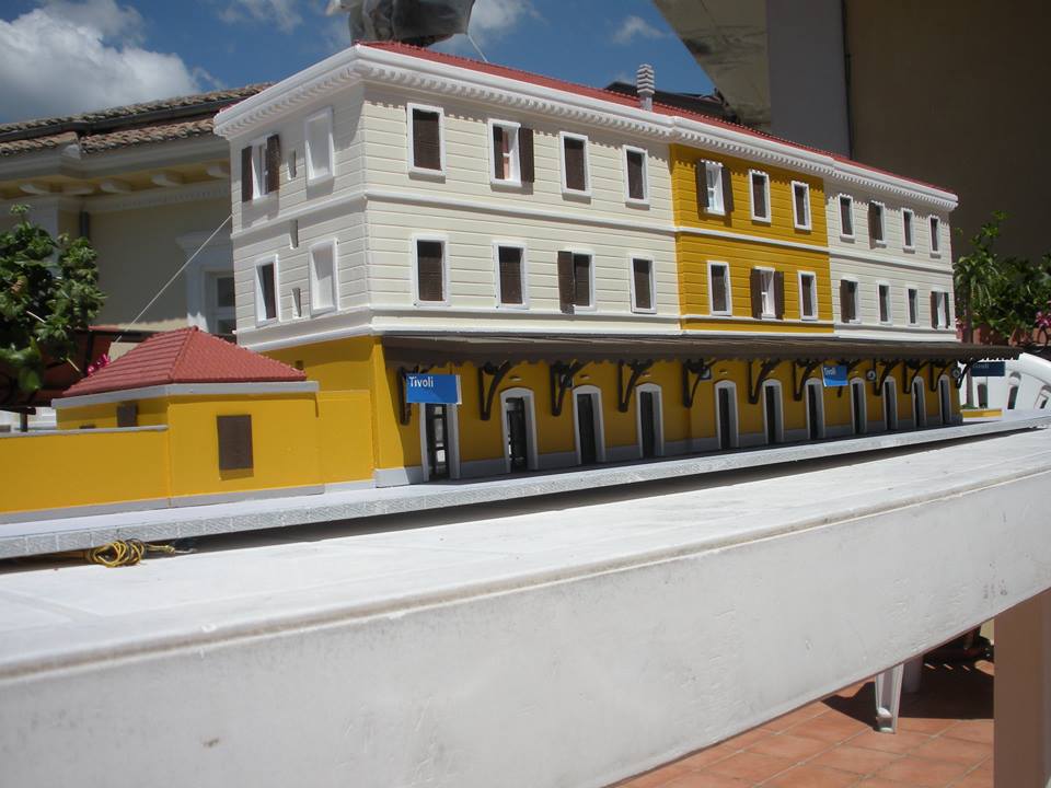

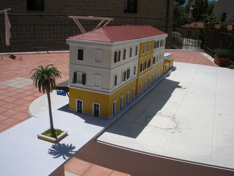

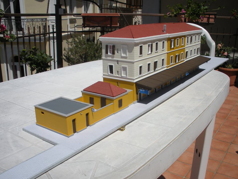

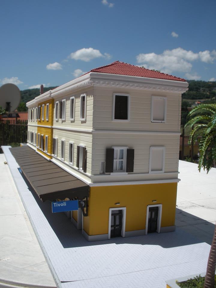

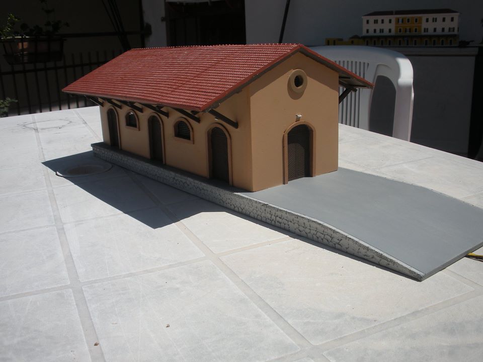

Un paio di anni fa realizzai per commissione gli edifici della stazione di Tivoli,questi sono il fabbricato viaggiatori e il magazzino merci

Bellissimi!!! Bravo!
molto ben fatti e curati nei particolari.
Quali materiali e tecniche hai usato?

Ti ringrazio
Ho usato forex da 3mm e 1mm per la struttura,infissi in resina dopo aver realizzato i master.e tanta pazienza
