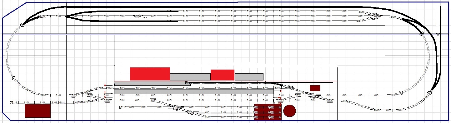

ciao Luca ottimo il progetto Bomby
io allungherei al massimo la stazione nascosta eliminando il tronchino e utilizzerei lo scambio DX per creare un tronchino di sicurezza per MM
potresti far finire il modulo alla linea rossa e quindi posizionare fabbricato viaggiatori e MM nel modulo paese così non ci sarebbero più problemi di larghezza
Luca62.jpg [ 190.05 KiB | Osservato 6858 volte ]
e comunque visto che disponi di scambi in curva unirei le due linee a SX così puoi usare o no la stazione nascosta ma non ti precludi la possibilità
addirittura visto che ci sta farei un quarto binario esclusivo linea secondaria lasciando comunque la comunicazione

Tanti ottimi spunti, Danilo.
In particolare mi piace l'idea di spostare FV e MM nel modulo del paesino (la tua riga rossa).
Però si crea un problema: il modulo stazione sarà montato in cima ad un carrello su ruote e sarà l'unico "permanente" in modo da evitarmi di dover tutte le volte fare i collegamenti elettrici con il pannello di comando che sarà agganciato davanti ad esso.
Stando in cima a questo carrello il modulo stazione deve essere più grande di quello del paese che sarà infilato subito sotto.
Quindi: modulo stazione profondo 60 e modulo paese profondo 50.
Se riesco a far stare FV, MM e paese in 50 cm bene altrimenti devo rimanere sulla vecchia ipotesi...
Comunque con il tavolato a disposizione farò tutte le simulazioni che voglio prima di decidere....

Guten Morgen o semplicemente Morgen :lol:
la soluzione di Danilo mi piace. Io, inoltre, sezionerei tutti i rettilinei della stazione nascosta appena fuori gli scambi e a loro volta a metà dove potranno essere parcheggiati/movimentati 8 convogli di discrete dimensioni visto lo spazio a disposizione. Per il ricovero locomotive io aspetterei per vedere dove lo vuoi posizionare e lo spazio a disposizione e quindi ridurlo o no tenendo presente che dopo tutti questi anni all'aria la plastica si sarà cristallizzata e sarà difficoltoso segarla a meno che tu non abbia a disposizione un banco sega Proxxon :lol: :lol: :lol: . La soluzione di posizionare a bordo plastico un fabbricato così "invasivo" proprio non mi piace.

Beninteso, io ho fatto quella proposta perchè mi ero attenuto al numero massimo di 5 scambi destri e 5 sinistri... Secondo voi mi sarei frenato così tanto altrimenti? :mrgreen:
Quanto agli scambi curvi, hanno il raggio di curva ridicolmente stretto, 36 cm, li lascerei attualmente dove sono, sullo scaffale. Anzi, se possibile, me ne libererei e investirei in qualche scambio per aggiungere l'asta di manovra allo scalo merci (ma forse la cosa non è così tipicamente tedesca, è più in stile italiano...).

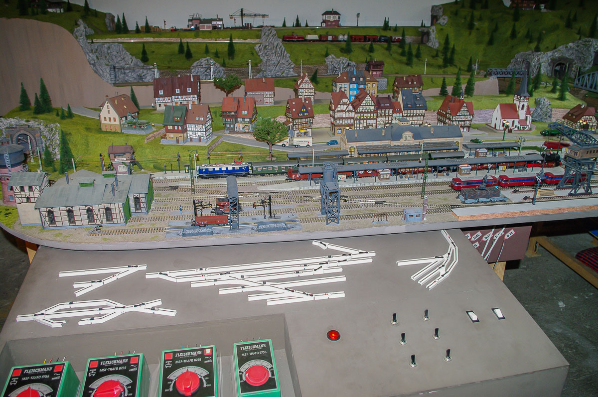

Per il ricovero locomotive io aspetterei per vedere dove lo vuoi posizionare e lo spazio a disposizione e quindi ridurlo o no tenendo presente che dopo tutti questi anni all'aria la plastica si sarà cristallizzata e sarà difficoltoso segarla...
Concordo.
Una volta pronto il tavolato farò delle simulazioni mettendolo nelle varie posizioni possibili e poi deciderò, ma preferirei non doverlo ridurlo (con le mie manine rischio di fare danni).
Comunque non è un edificio così massiccio da non poter stare vicino al bordo del plastico (era in quella posizione anche nel vecchio Baden-Baden...)

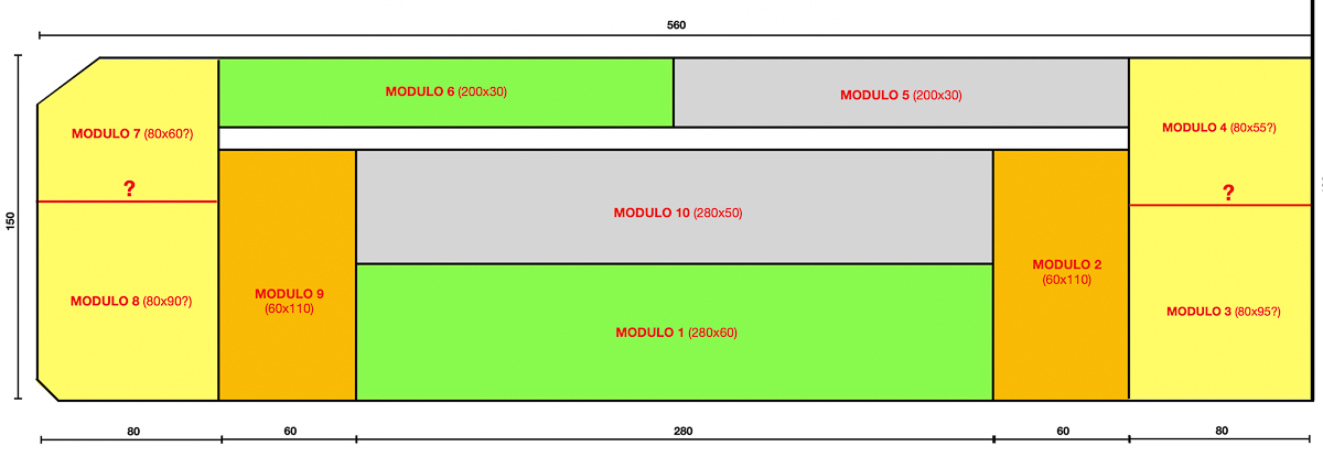

Legname comprato.
E' già tutto tagliato su misura con l'eccezione dei moduli 3&4 e 7&8 che per il momento sono un pezzo unico.
Questo mi da la possibilità di variare la configurazione e quindi la posizione finale della stazione (in larghezza, la lunghezza invece non è modificabile).
Valuterò la maneggevolezza di un modulo unico da 80x150: non mi spiacerebbe eliminare due giunture ma non sarà facile...
Riepilogando:
modulo 1: 280x60 (stazione)
modulo 2: 60x110
modulo 3+modulo 4: 80x150
modulo 4: 200x30
modulo 6: 200x30
modulo 7+modulo 8: 80x150
modulo 9: 60x110
modulo 10: 280x50 (paese, unico modulo senza binari)
Direi che ci aggiorniamo non appena il tavolato sarà pronto e potrò sbizzarrirmi con i binari per scegliere il progetto definitivo...

MessaggioInviato: martedì 19 maggio 2020, 23:04
Messaggi: 1573
Località: venezia
rettilinei diritti paralleli al bordo e curve a 180°, un altro trenodromo.
Se sei in tempo dovresti dare un po' di movimento .
alla fine ciò che risulta è una stazione medio grande e basta .Potresti uscire almeno con una linea da parata dai moduli parallelialla stazione, magari con lieve curva e un po' di sopraelevazione.

Hai ragione, ma ti ricordo che questo plastico nasce con lo scopo di riciclare il materiale di un plastico costruito 30 anni fa.
Non avendo lo spazio per una installazione permanente sarà una costruzione modulare e non voglio assolutamente complicarmi la vita con percorsi in soprelevazione o tratti in curva che comportano binari non perpendicolari alle estremità dei moduli.
Già mi spaventa comporre la struttura con ben 10 moduli pur con il tracciato abbastanza semplice cui sto pensando...
Comunque anche con un banale ovale, grazie alla stazione nascosta, si può simulare un traffico abbastanza realistico come ci spiegano anche nello speciale "I Tracciati" (a pag. 17 "Dall'ovale al PaP").
Inoltre nel mio caso oltre all'ovale c'è anche la diramazione secondaria...

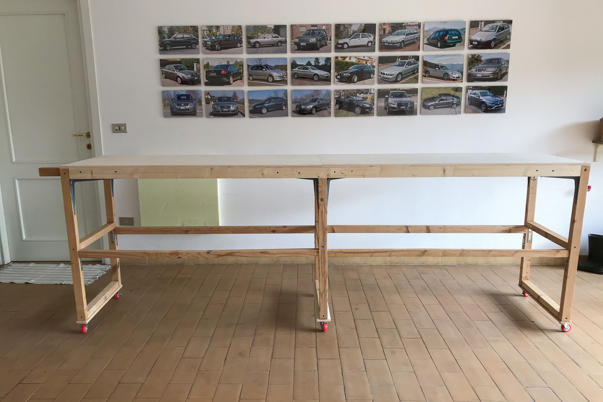

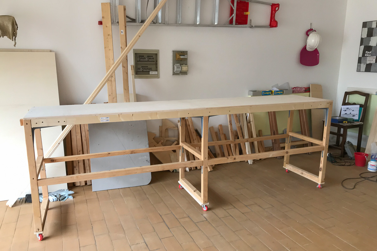

Il primo modulo è praticamente pronto.
E' il più importante non solo perché vi monterò gran parte della stazione ma anche per il fatto di essere l'unico in qualche modo "permanente" (anche se semovibile).
Il tavolato (280x60) è montato su una struttura su ruote e si infila esattamente sotto il lato destro di "Solis".
A tutti gli altri moduli, quando non in uso, dovrò invece smontare le gambe.
A partire dal modulo della città (280x50) che si infilerà proprio sotto il modulo della stazione...

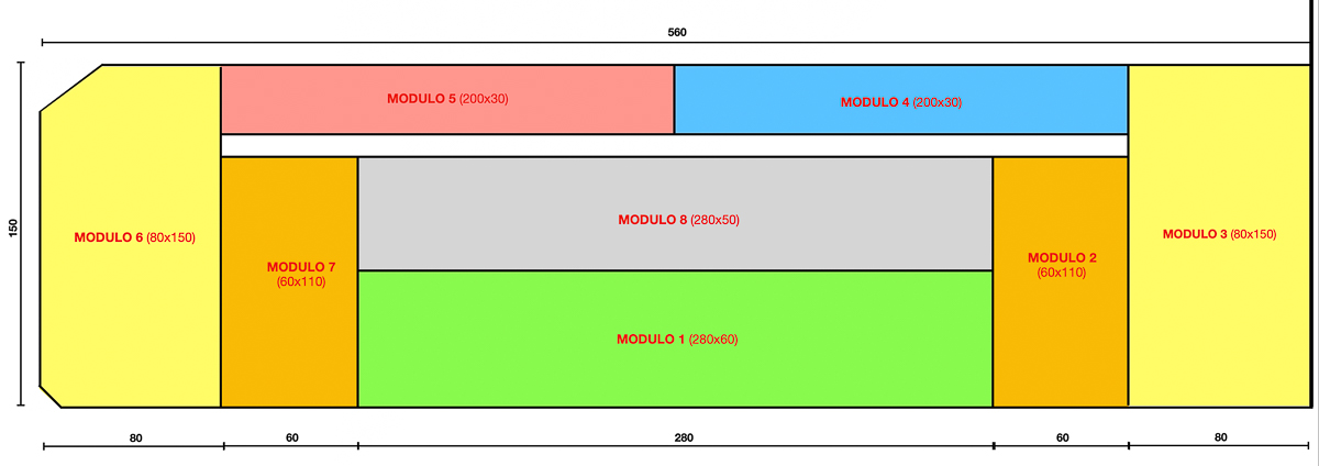

... nel frattempo ho fatto delle prove con mia moglie e ho verificato che i moduli esterni da 80x150 un pò a fatica ma si movimentano bene in due.
Quindi elimino due giunti e riduco i moduli da 10 a 8 (misura complessiva del plastico invariata).
