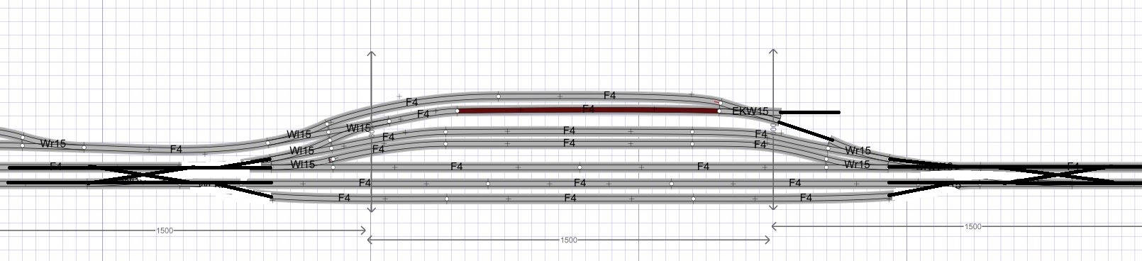

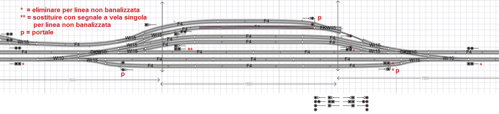

Dato il piano binari che hai postato nella prima pagina, si potrebbe ipotizzare una disposizione del genere (per una linea banalizzata, nell'immagine sono specificate le modifiche necessarie per una linea non banalizzata, che non sono poi molte). Ho dato per scontato che tutti i binari siano di circolazione e che la spaziatura tra i binari sia quella effettiva. La linea secondaria che si dirama nella stazione si dirama ulteriormente con uno scambio, non ho ben capito se è un'ulteriore diramazione effettiva o no, comunque poco importa.
Manca tutta una serie di dettagli relativi ai segnali ausiliari (che visto il livello di dettaglio che hai raggiunto, te li dovrai studiare)... Per il momento ho indicato solo segnali e triangoli per la riduzione di velocità (nota, dove vedi il triangolo bianco con un quadratino nero dentro, è perchè l'itinerario ammette i 60 km/h in deviata: dovrebbe imitare la scritta 60 che in questi casi è stampata dentro al triangolo, ma che ovviamente con la risoluzione dell'immagine...).

Inglesi sui corretti tracciati, in epoca sesta, ce ne sono ancora, in linee di una certa importanza?

@ Bomby
Hai invertito vela quadra e tonda in arrivo da destra del QL.
Perchè i binari di CT sono specializzati ?
Nella mia ex-stazione anche se era su una linea non banalizzata quando hanno fatto l'ACEI i binari di CT li hanno resi banalizzati anche se non c'erano tutte le comunicazioni necessarie per utilizzarli a pieno.

Roberto Fainelli ha scritto:
Quel segnale a destra potresti anche lasciarlo:serve per gli arrivi.
RF
Facevo riferimento a questo schema.

Tz ha scritto:
Hai mescolato un po' le cose... segnale di protezione dall'illegale con segnale di partenza e successivo imperativo di blocco che sono due cose distinte.
Bomby intendeva il segnale di protezione messo ormai in tutte le stazioni all'arrivo dall'illegale sulle linee non banalizzate ma che in certi impianti vecchi di fatto non sono collegati all'impianto e sono fissi sul R.
Per l'ingresso del treno è solo prevista l'attivazione del segnale di avanzamento che si attiva con il tasto Tz :mrgreen: e che di fatto sostituisce la prescrizione di fermata prima del deviatoio di ingresso e successivo ingresso in stazione con segnali di manovra visto che ormai non c'è più nessun agente che possa andare sul deviatoio a far avanzare il treno con la bandiera... :wink:
In sostanza quegli impianti sono una porcata, sono vecchi e vanno rifatti realizzando almeno qualche itinerario possibile anche dall'illegale come pure porcate sono gli imperativi di blocco per la stessa ragione e speriamo spariscano presto.
Ciao @Tz!
Mi riferivo alle linee banalizzate, sinceramente non capivo cosa intendesse dire @Bomby quindi ho pensato all'imperativo di blocco per le partenze che di fatto sono un caso in cui il segnale di partenza resta a V.I. su linee banalizzate.
Non sapevo che un segnale di protezione potesse restare solo su Via Impedita per mancanza dei collegamenti di sicurezza, anche se sull'illegale, ma mi fido di ciò che dici: non mi occupo direttamente degli impianti di stazione :roll:
Grande Bomby!
Se posso dare un consiglio a Loremando, io la lascerei a binario singolo, non dovrebbe cambiargli molto e in più potrebbe avere anche un interessante traffico di incroci e precedenze sull'impianto.

Celioth ha scritto:
Forse i segnali di manovra a mano per l'ingresso in stazione erano fatti in passato, ad oggi la procedura è leggermente diversa in quanto se la stazione è priva di segnale di protezione per gli arrivi dall'illegale al macchinista viene preventivamente prescritta la fermata in precedenza al primo deviatoio di stazione e la marcia a vista (max 30km\h) in arrivo e fermata nella stazione stessa: in ogni caso il macchinista, fermatosi al primo deviatoio, deve avvertire il DM e ricevere ulteriore prescrizione per procedere.
In caso c'è il segnale di protezione oppure anche le sole luci di avanzamento (alcune stazioni sono provviste di un singolo stante con le luci di avanzamento per le provenienze dall'illegale, senza alcun segnale di 1a categoria), allora si procederà tramite segnalamento (salvo ulteriori degradi).
Poi, se come dici tu, alcuni impianti sono fatti male ... mi sa che non mi è nuova :lol:
In fondo però questo può essere un bene "modellisticamente parlando", in quanto tra tutte le "porcate" e le eventuali "deroghe" che si vedono al vero, in scala 1:87 si può riprodurre e inventare di tutto! Basta inventarsi la deroga ... :lol:
Ciao e Buon Anno!
Matteo
La prescizione di "marcia a vista in arrivo e fermata a XXX" e "fermate prima del deviatoio di ingresso di XXX" è sempre esistita dalla notte dei tempi (ART. 19 RCT) solo che ora non è più previsto l'ingresso con segnali di manovra a mano anche perchè non ci sarebbe più nessuno omino che viene a prenderti al segnale... :lol:
Dove il segnale dall'illegale è permanentemente R è solo perchè l'impianto è talmente vecchio che non è possibile implementare degli itinerari per l'apertura del segnale quindi l'itinerario viene fatto manualmente e il treno fatto entrare con il segnale di avanzamento.

MessaggioInviato: domenica 3 gennaio 2021, 0:01
Tz ha scritto:
@ Bomby
Errore di sbaglio. Sempre nello stesso lato, il segnale di partenza del binario di corretto tracciato di destra ha due vele rettangolari, ce ne vuole una sola, dato che manca la comunicazione per portare i treni sul binario di sinistra.
