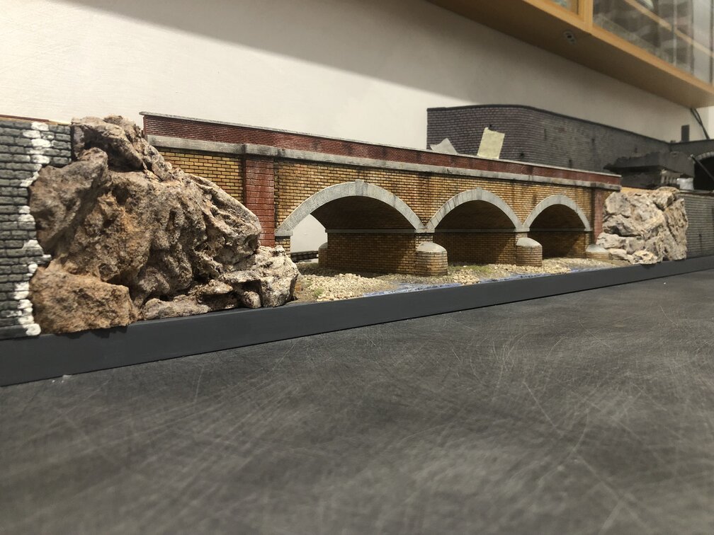

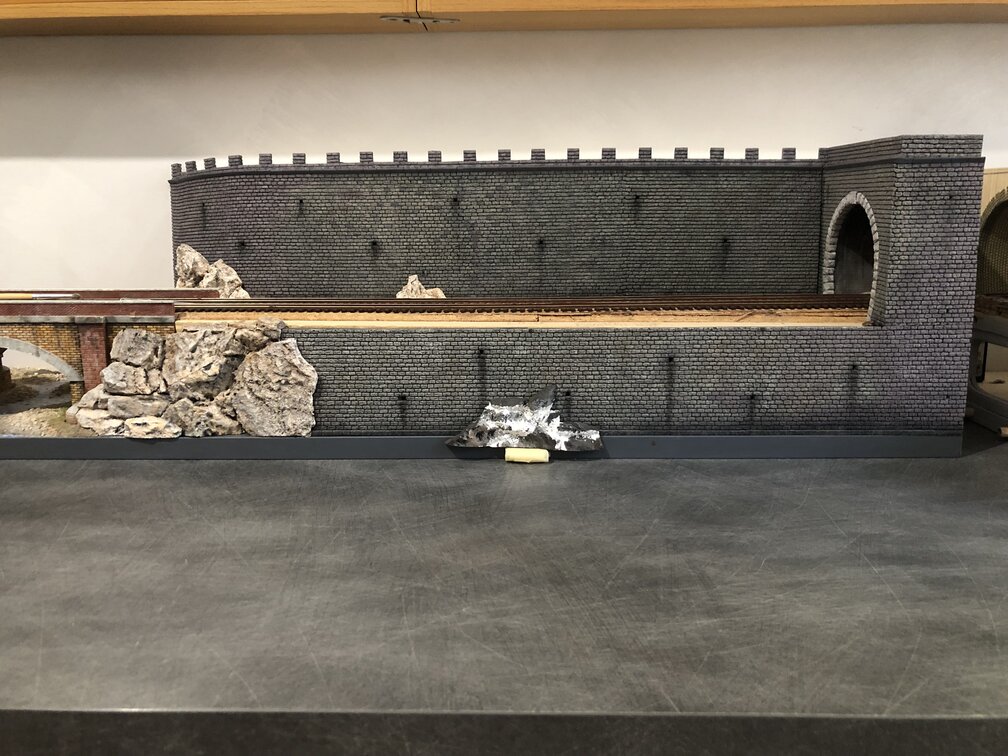

Una tavoletta di Noch 58470 parete rocciosa di granito. Ho pensato quindi di cominciare a dedicarmi alle rocce che avrei dovuto costruire ai margine del mio fiume.

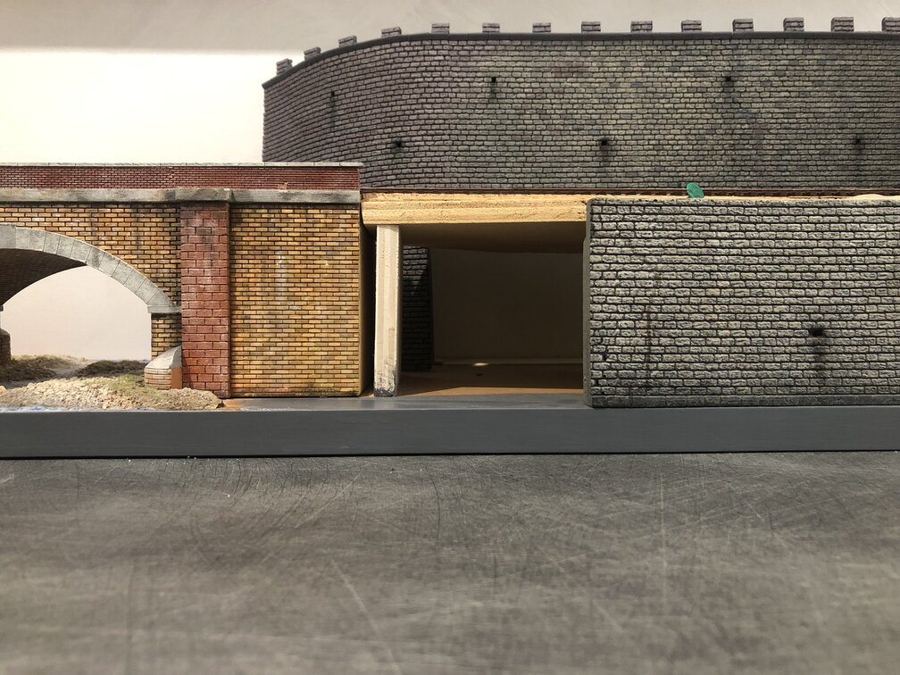

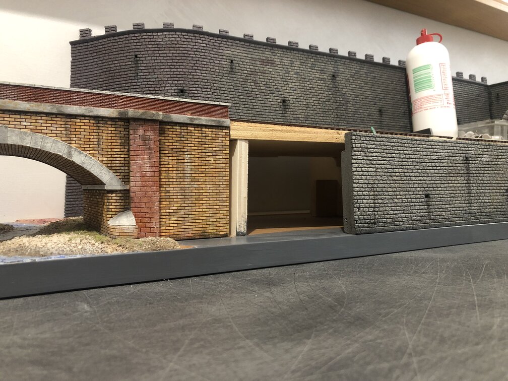

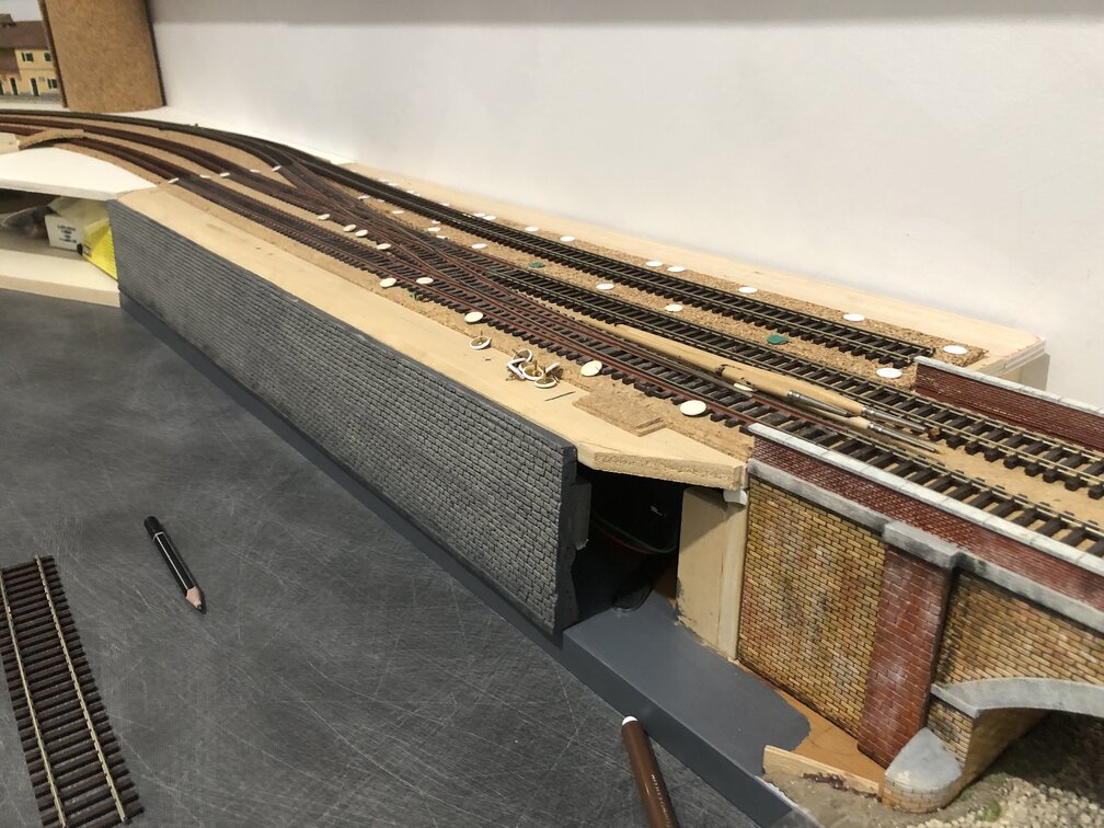

Questo il punto dove sistemarne una:
rsz_img_11566.jpg [ 189.97 KiB | Osservato 8390 volte ]
rsz_img_11567.jpg [ 182.89 KiB | Osservato 8390 volte ]
rsz_img_11568.jpg [ 179.43 KiB | Osservato 8390 volte ]

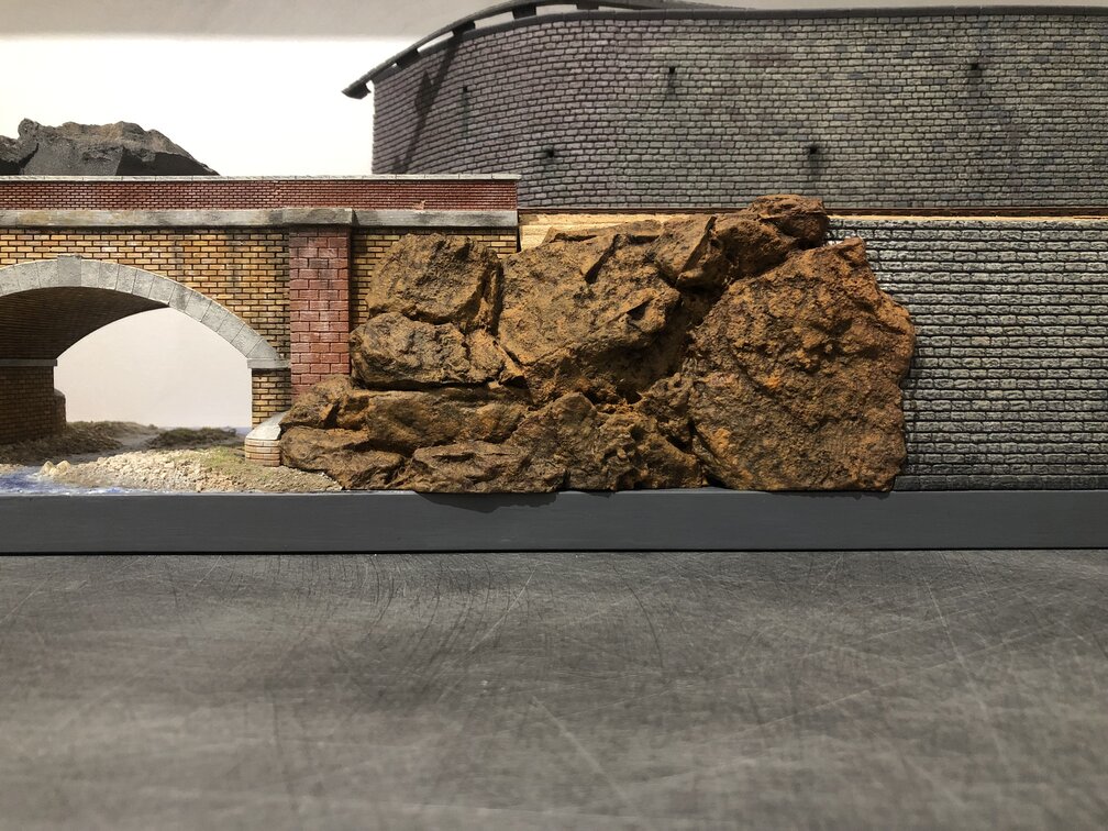

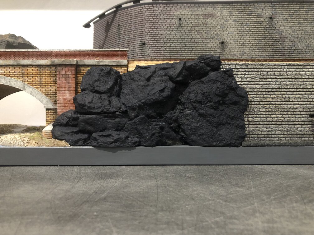

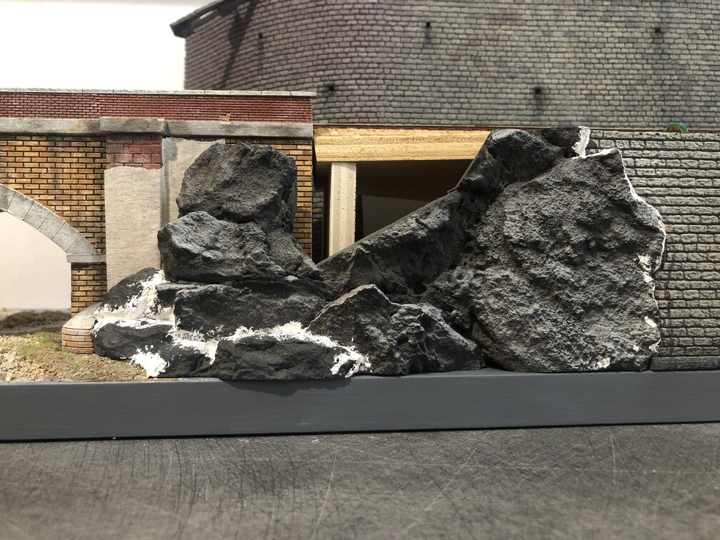

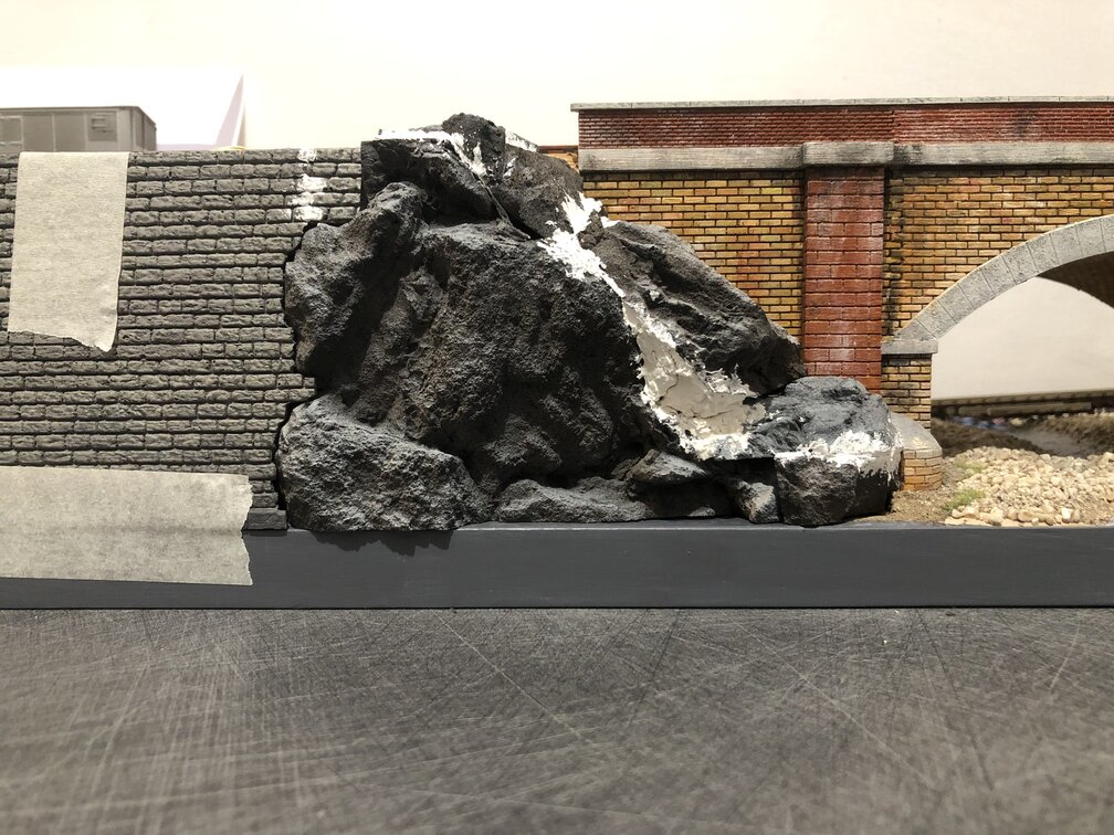

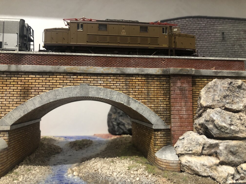

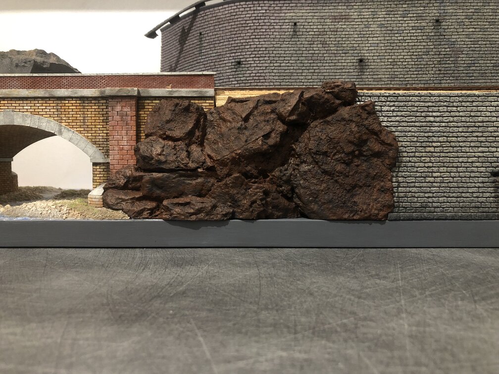

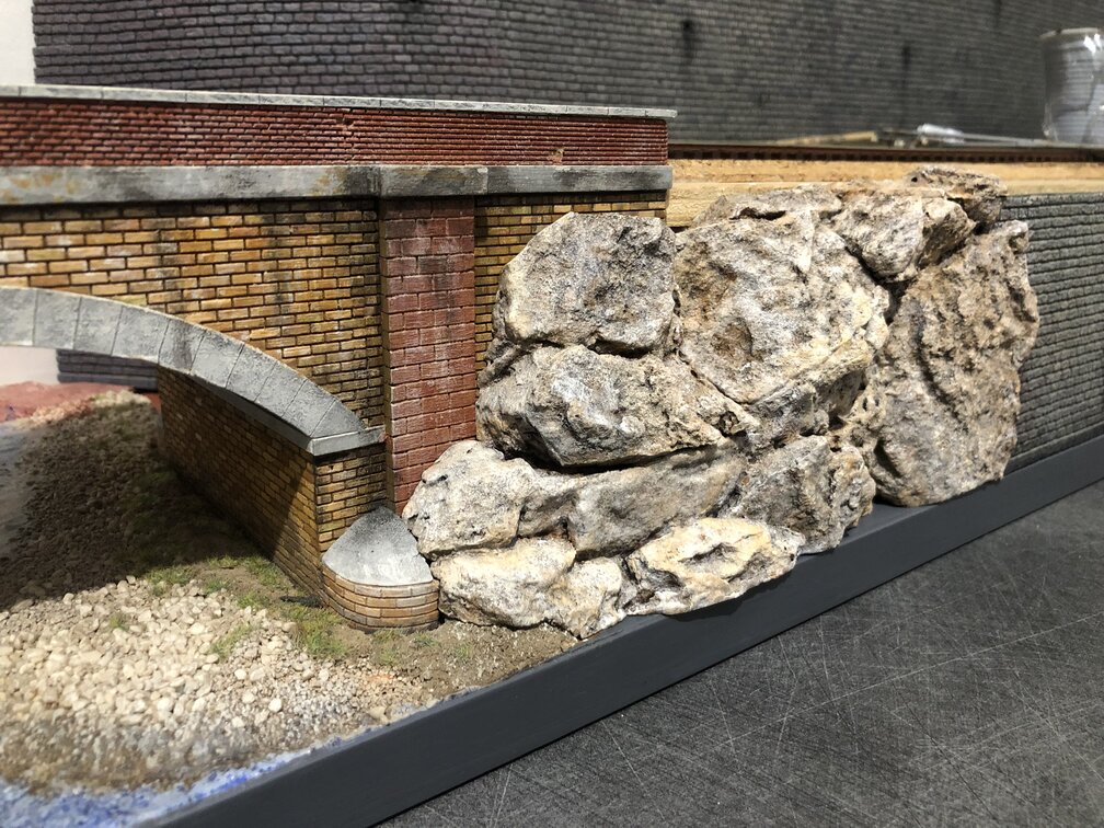

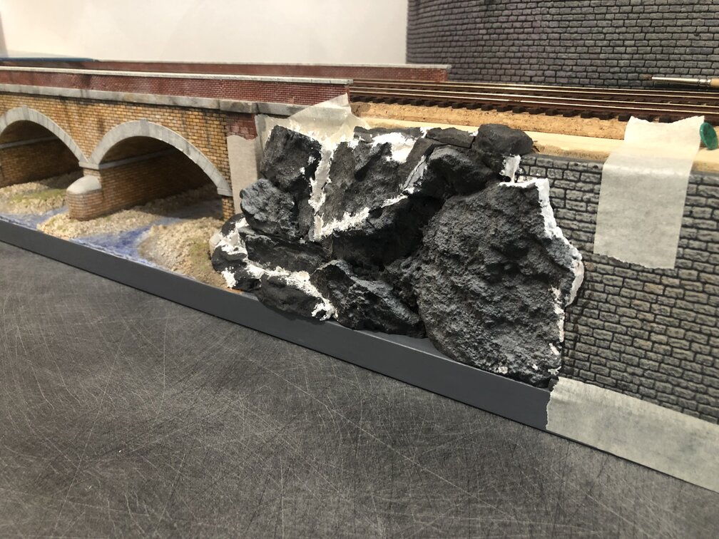

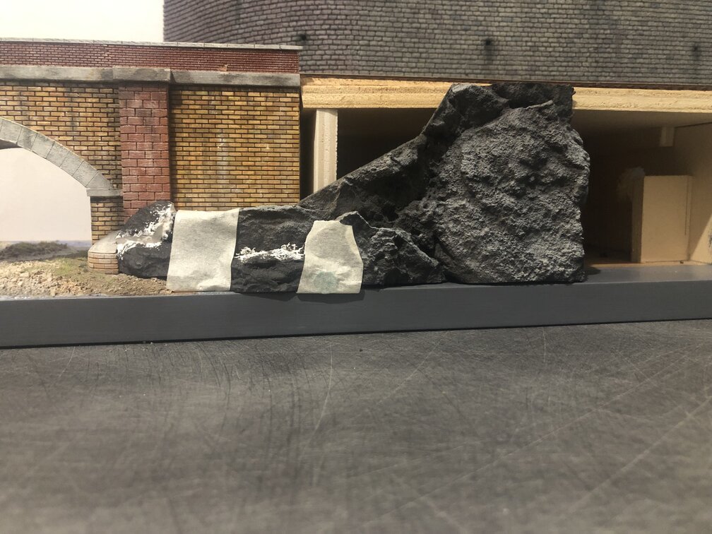

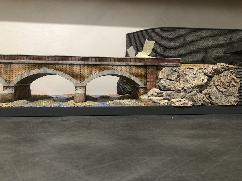

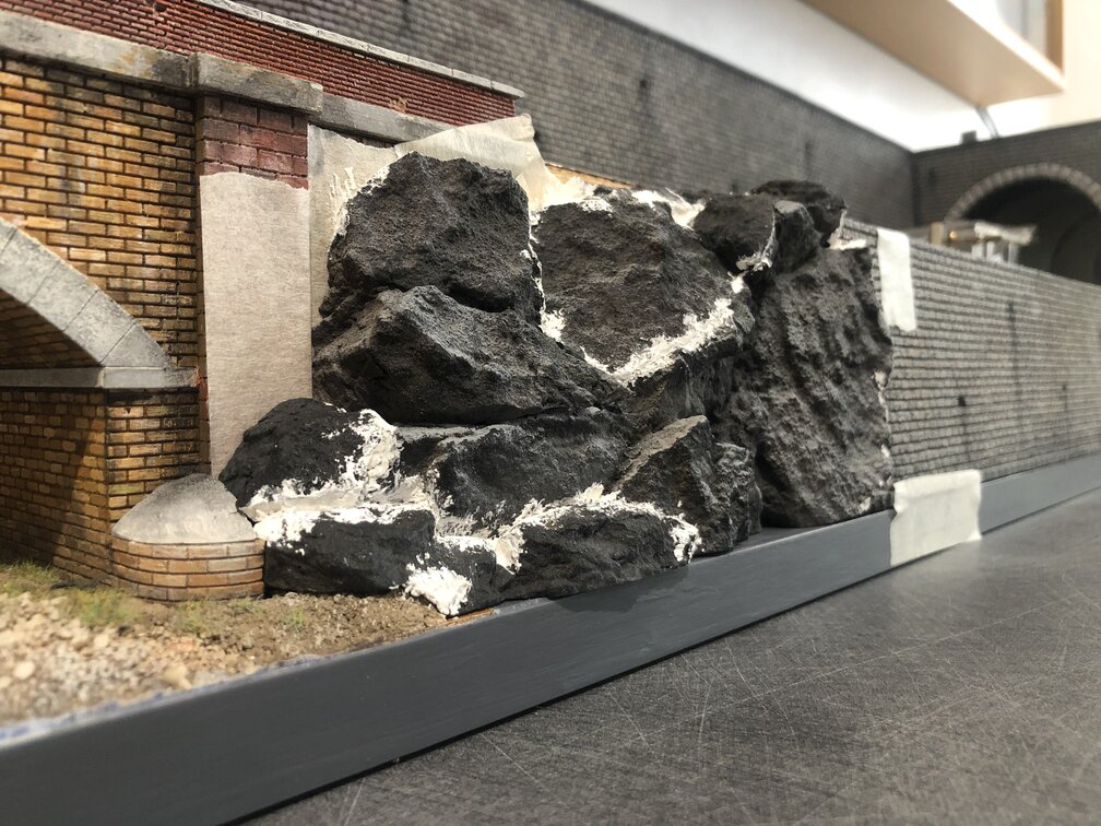

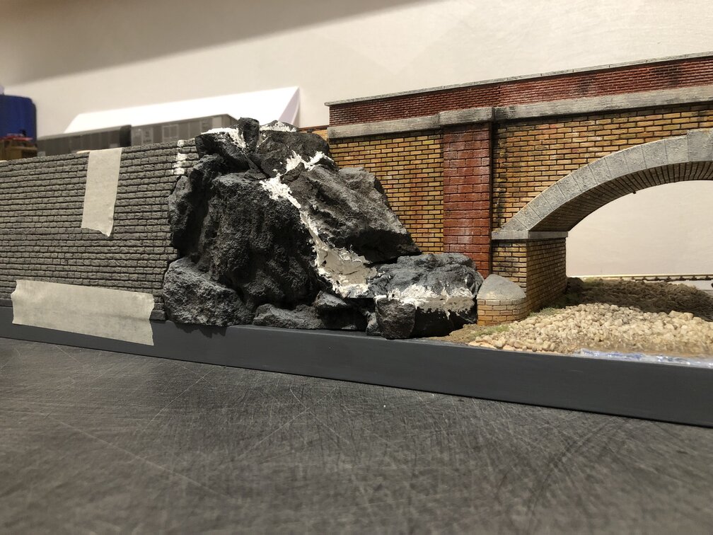

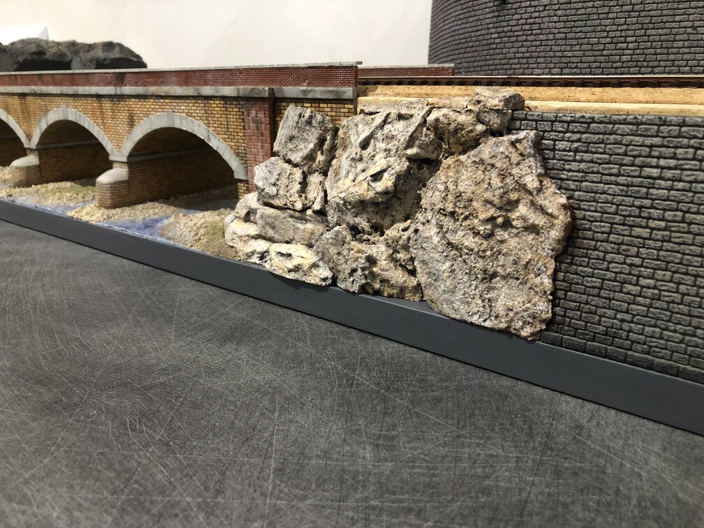

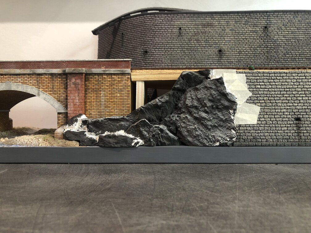

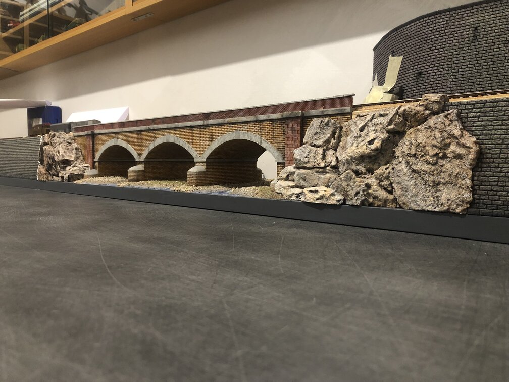

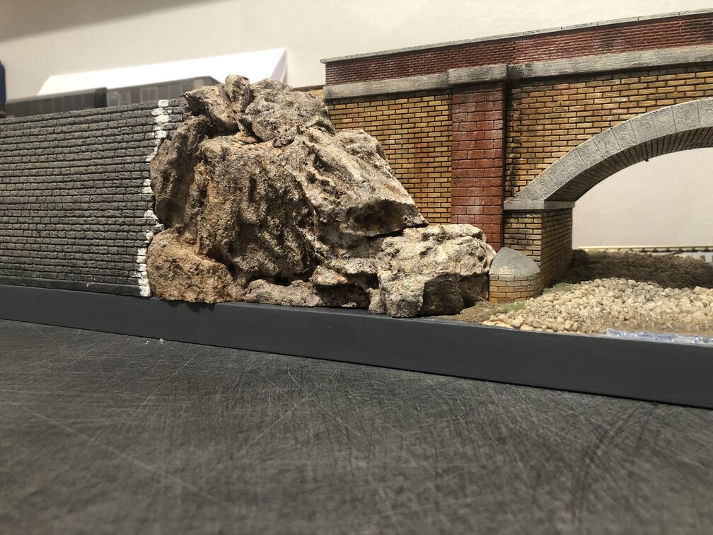

Dopo aver studiato un pò la mia tavoletta di granito, girata e rigirata ho deciso quale poteva essere il pezzo migliore da utilizzare per creare la roccia in quel punto. Ho iniziato a tagliare con il taglierino adattando i pezzi a ciò che avevo deciso di fare. Per incollare i vari pezzi ho utilizzato la colla vinilica e lo stucco stesso, uno stucco da muro e legno.
Cercando di essere il più preciso possibile, comunque fessure e aggiustamenti vari si dovevano lavorare. Quindi con il mio stucco, ho cercato di ricostruire la roccia seguendo l`andamento dei vari pezzi e cercando comunque di farla sembrare una roccia unica. Lo scotch di carta mi ha aiutato nei serraggi durante l´essiccazione dello stucco.
rsz_img_11569.jpg [ 156.14 KiB | Osservato 8390 volte ]
rsz_img_11570.jpg [ 190.19 KiB | Osservato 8390 volte ]
rsz_img_11571.jpg [ 164.52 KiB | Osservato 8390 volte ]

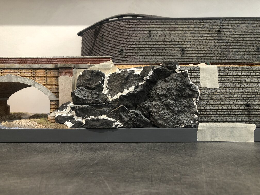

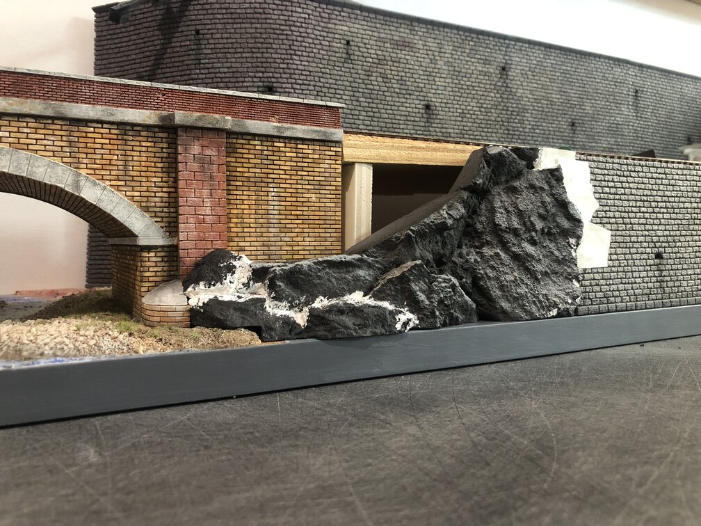

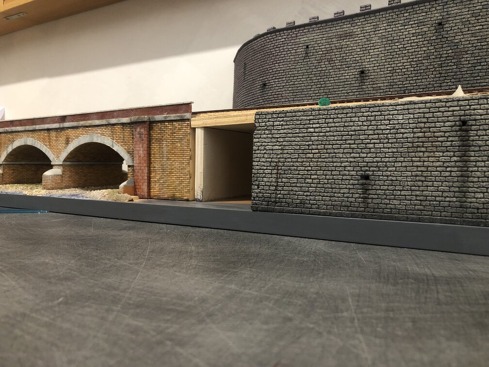

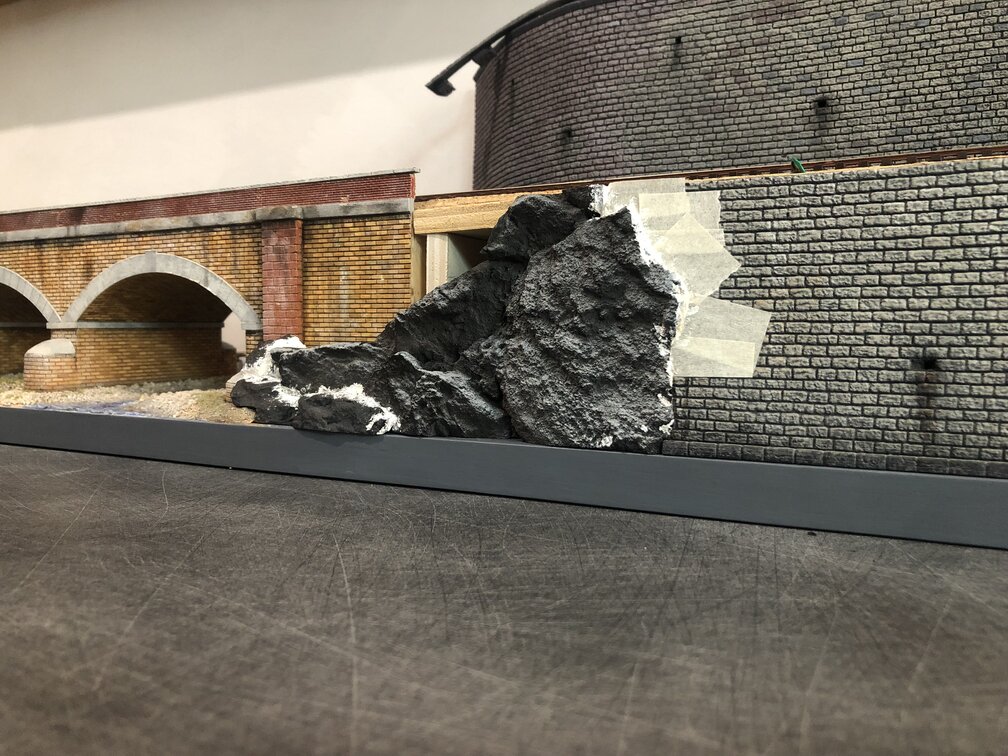

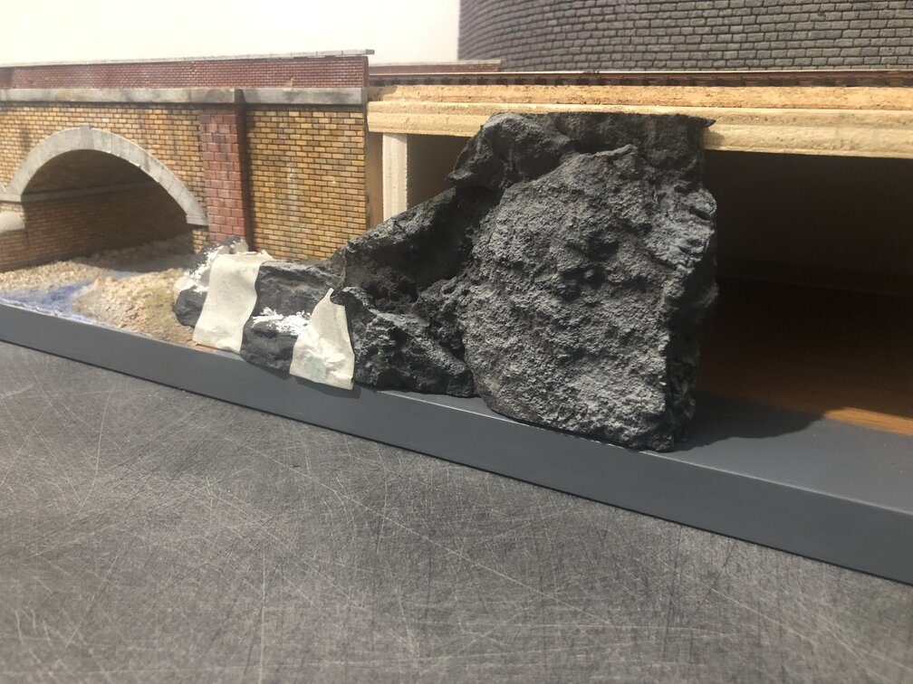

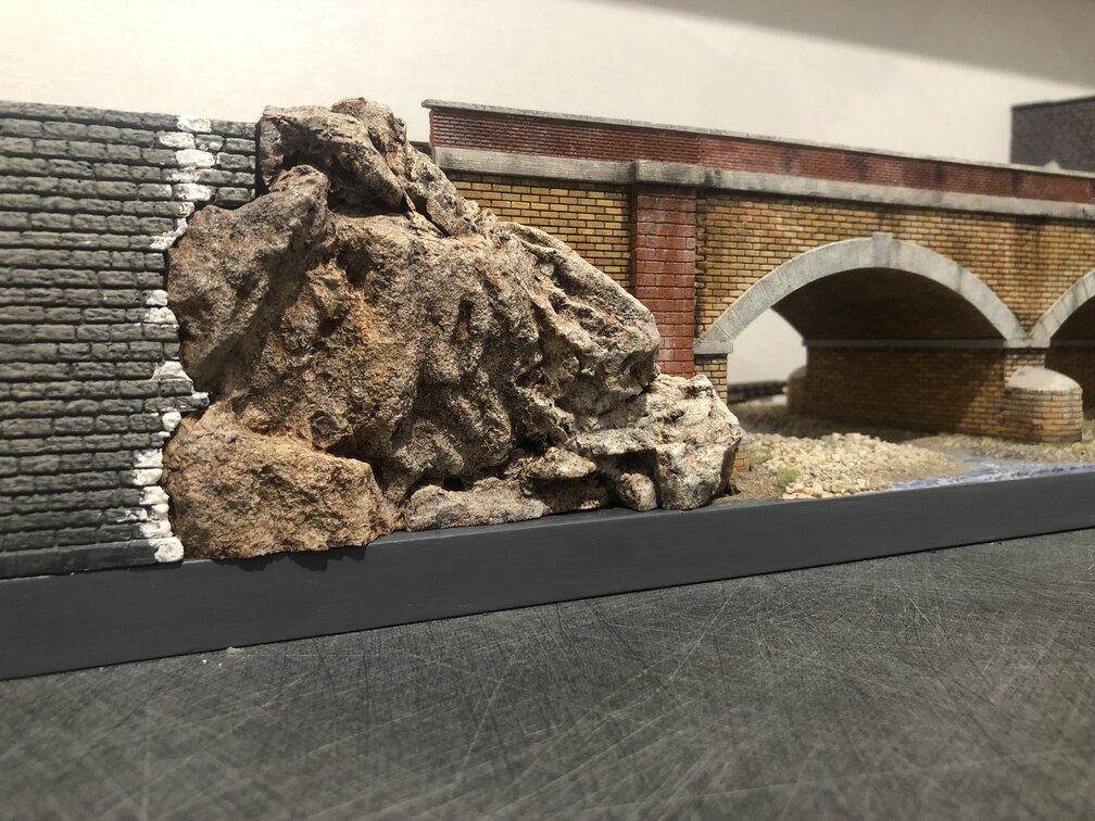

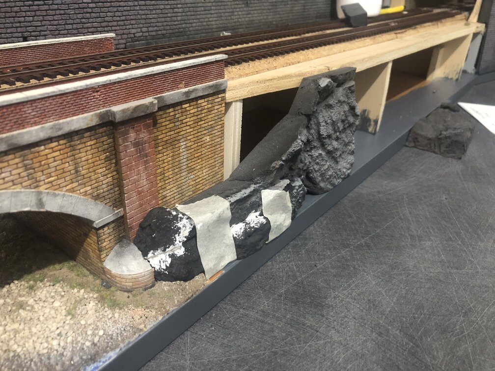

Nella parte destra la mia roccia si doveva incastrare con il muro di sostegno precedentemente realizzato. Sono stati necessari degli aggiustamenti al muro e successivamente delle stuccature che riempissero gli spazi tra muro e roccia. Sia il muro che la roccia dovevano ancora rimanere delle parti smontabili, per via delle fasi successive di lavorazione quindi è stato necessario fare una mascheratura sul muro per impedire che lo stucco seccando bloccasse la roccia al muro. In questo caso le stuccature sono state fatte come se in parte la roccia fosse stata tagliata per agevolare il posizionamento del muro di sostegno.
rsz_img_11577.jpg [ 204.73 KiB | Osservato 8390 volte ]
rsz_img_11578.jpg [ 212.84 KiB | Osservato 8390 volte ]
rsz_img_11579.jpg [ 197.03 KiB | Osservato 8390 volte ]
