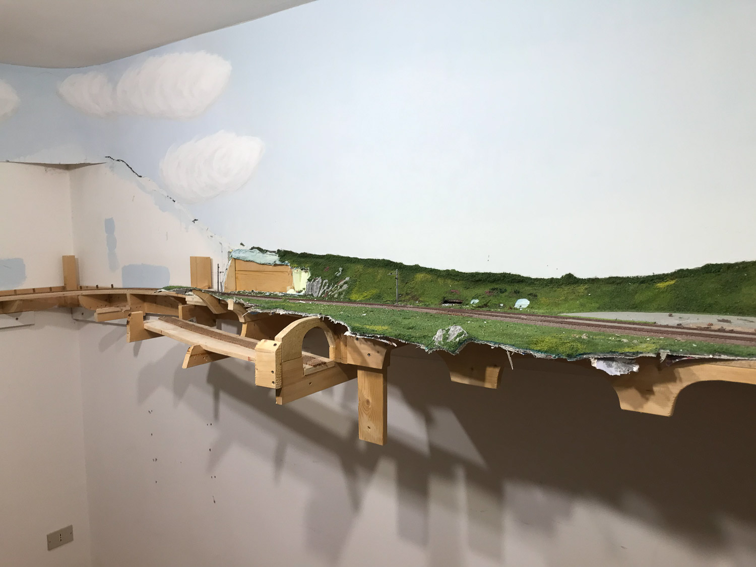

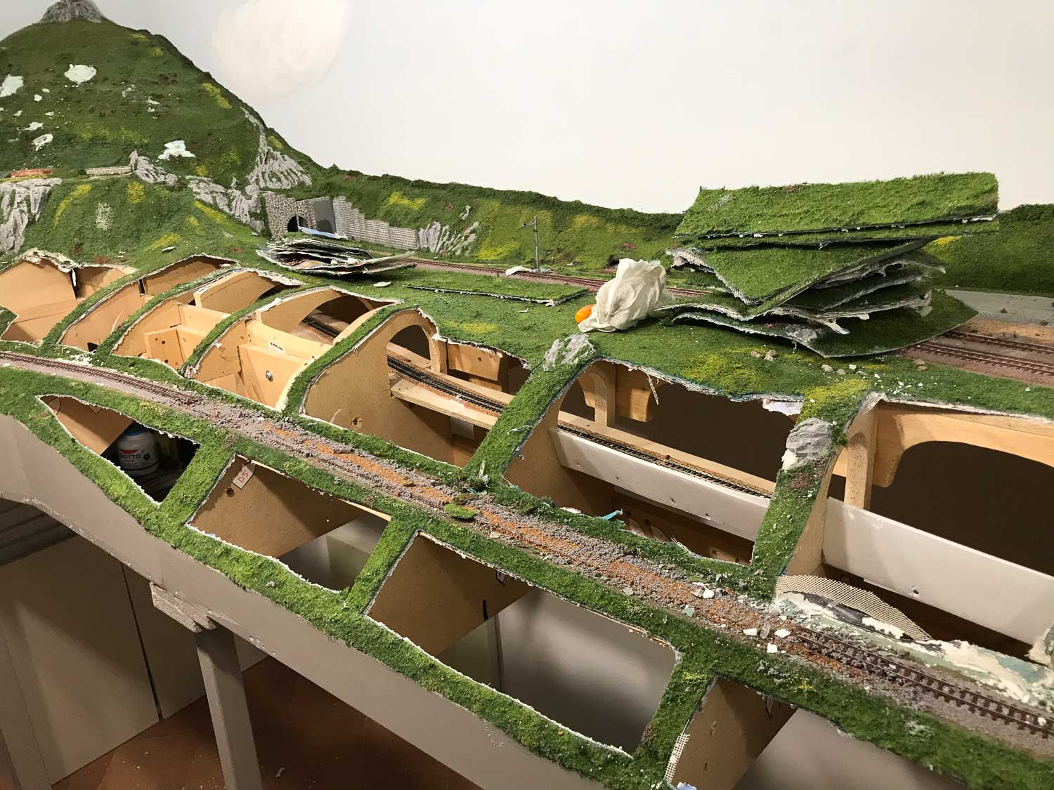

Oggi giornata tristissima a "Solis".
Tutti i personaggi Preiser hanno ricevuto lettera di licenziamento!
Hanno inscenato una manifestazione di protesta occupando la ferrovia ma non hanno potuto fermare le ruspe che hanno iniziato la demolizione.
Per poco non ci scappa il morto :shock: :shock:
E' stata infine proposta loro la mobilità con la promessa scritta che verranno a suo tempo ricollocati nel nuovo "Solis" :mrgreen: :mrgreen:
na'sstragge :shock: :shock: :shock: :shock: sembra che sia passato Attila.. :lol: :lol:

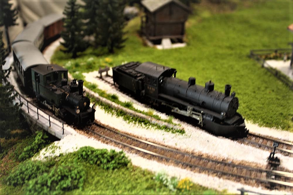

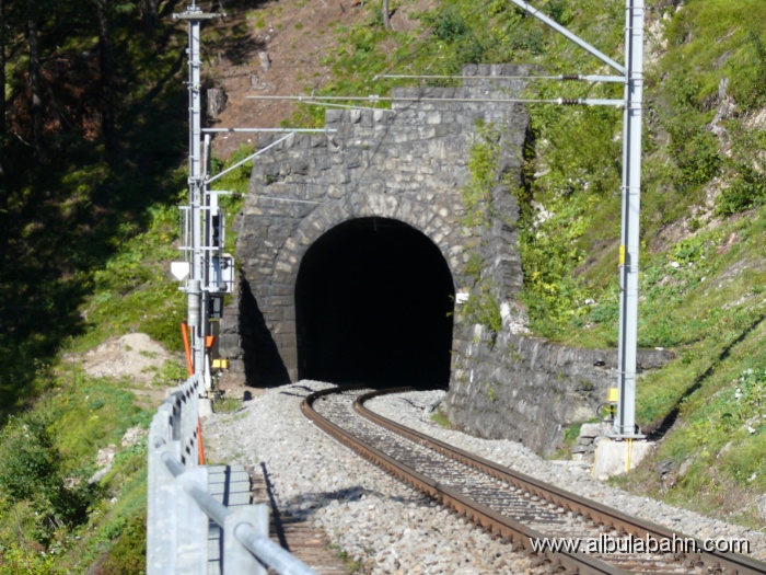

Sto fantasticando sulla tua Solis... Proprio lì metterei 2 portali con un piccoli prato che scivola giù sopra di loro..... e quel rettilineo lo farei a S con sotto la facciata di un ponte ad archi con l'interno luci chiuso da rocce come ho fatto sulla curva in basso a sinistra

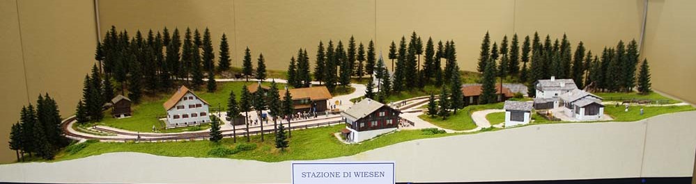

Paolone, il tuo Wiesen è sempre un bel vedere!!! :mrgreen:

Hai proprio ragione... :shock: :shock: :shock:
Concordo!

.... ci fu un tempo che ti consigliai di abbassare le montagne....nonono qualcuno rispose.. :lol: ..forse ti è sfuggita la sega di mano :lol: :lol: :lol: :lol: Se vuoi cambiare nome ti propongo Trin :lol: :lol: oppure Ardez, Wiesen con i suoi fabbricati.... mrgreen: questa graziosa Arosa Banh https://www.youtube.com/watch?v=3MmxyuGKYO0

.... ci fu un tempo che ti consigliai di abbassare le montagne....nonono qualcuno rispose...
Ciao Paolone.
Allora la questione era diversa: a te non piacevano le mie montagne mentre a me stavano bene così...
Adesso invece si tratta di rifare tutto per poter allargare la stanza.

...forse ti è sfuggita la sega di mano :lol: :lol: :lol: :lol:
Dici?

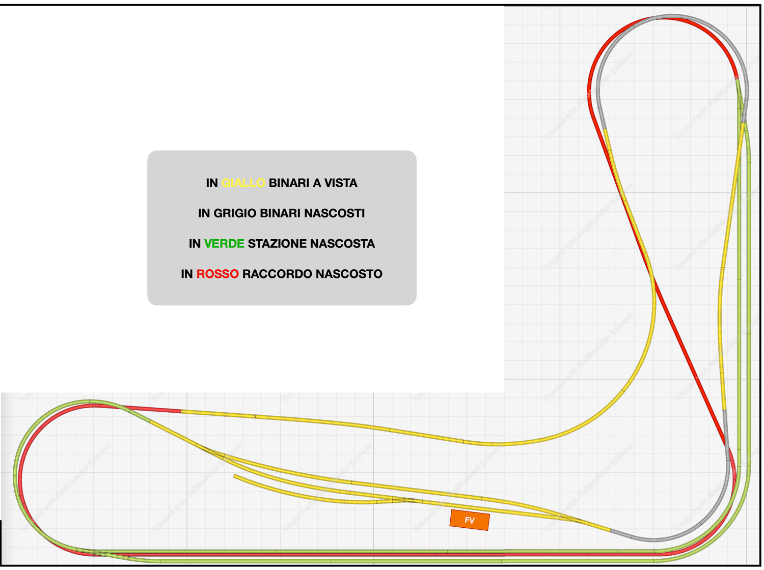

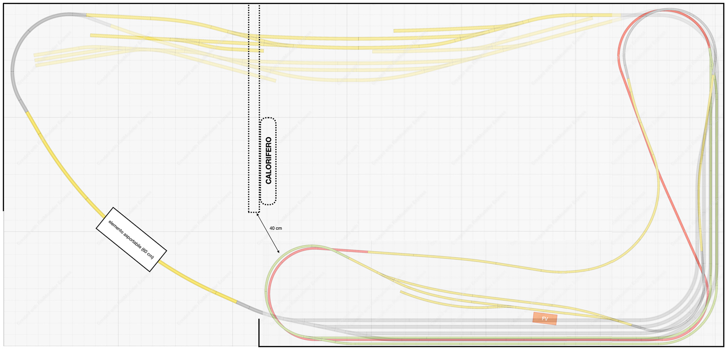

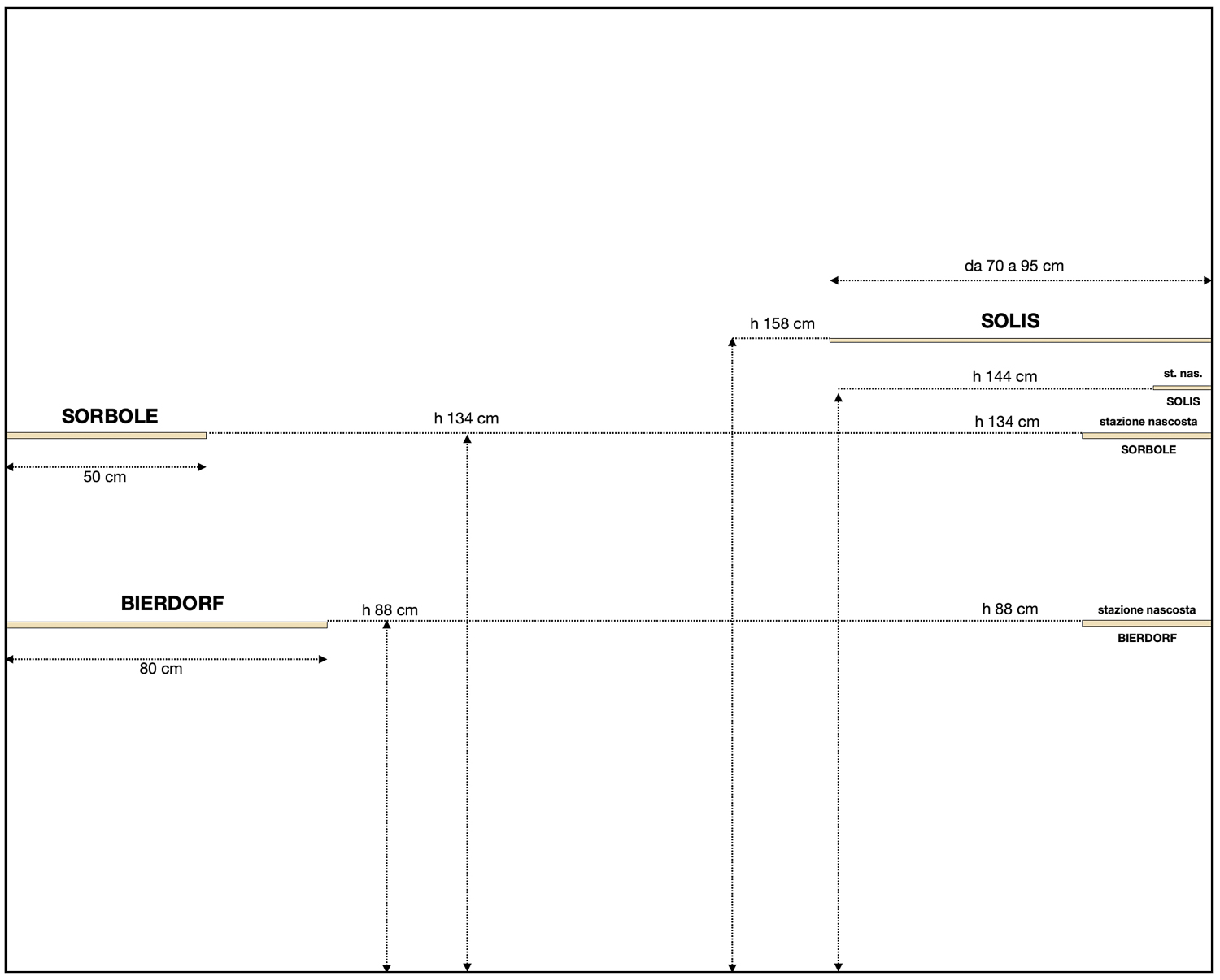

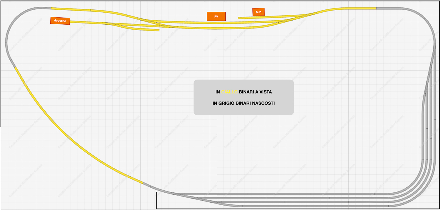

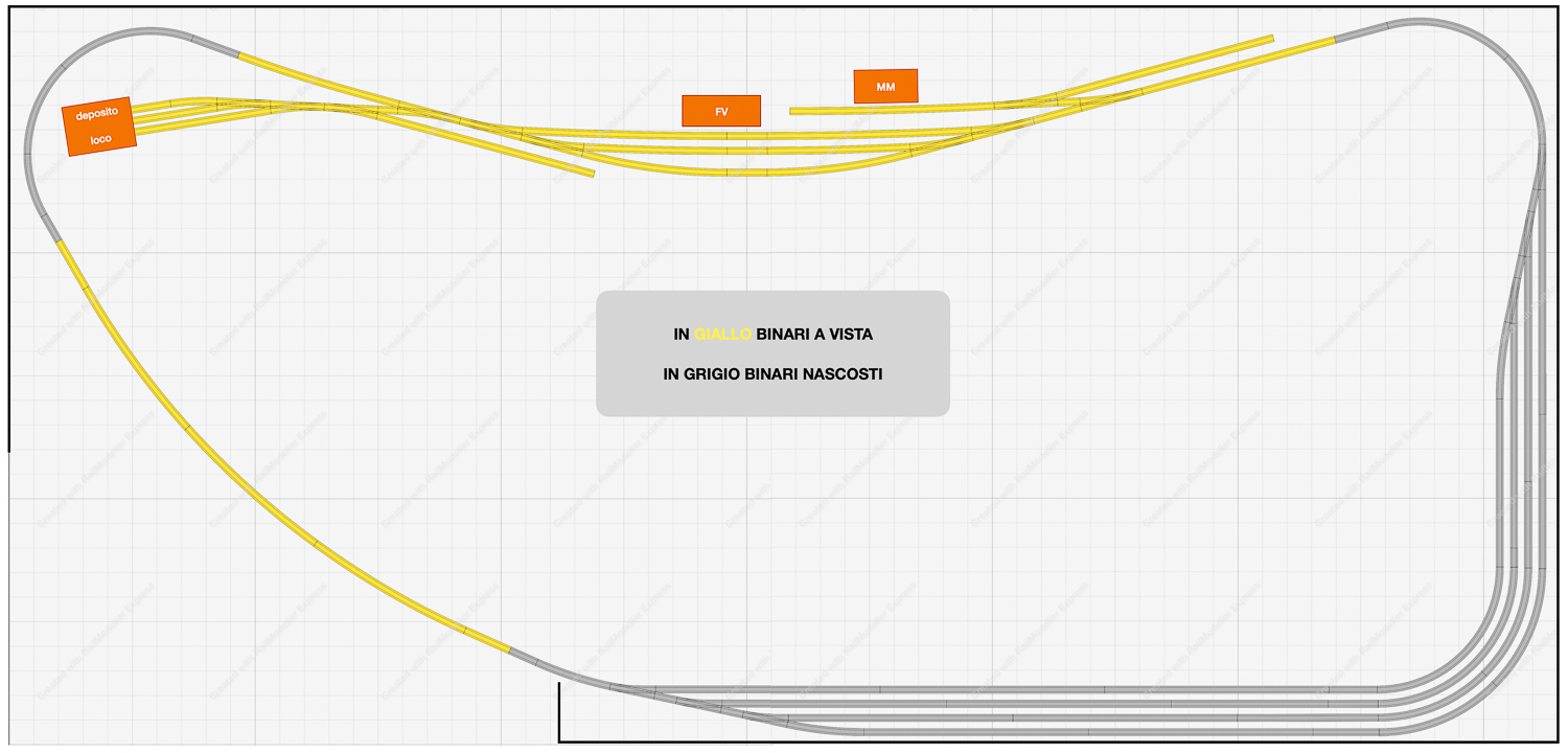

Buongiorno a tutti.
Dopo la pausa del week-end questa mattina riprendo a smontare il plastico.
Ieri sono tornato a riflettere sul progetto del futuro plastico.
Quello già mostrato e che chiamerò “Tris” ha indubbiamente alcuni difetti:
- penalizza Solis rispetto al vecchio plastico (solo due lati della stanza);
- sono inevitabili ben due segmenti rimovibili per accedere alla stanza;
- si crea inoltre una notevole strettoia tra calorifero e curva di ritorno dei binari di Solis (soli 40 cm):
- l’altezza di Solis, per ospitare le tre stazioni nascoste, sale a 158 cm, forse un pò troppo alto;
- in compenso l’altezza di “Bierdorf” (88 cm) è troppo bassa;
- Il plastico FS copre in parte la visuale sul plastico DB.
Vi ricordo il progetto:

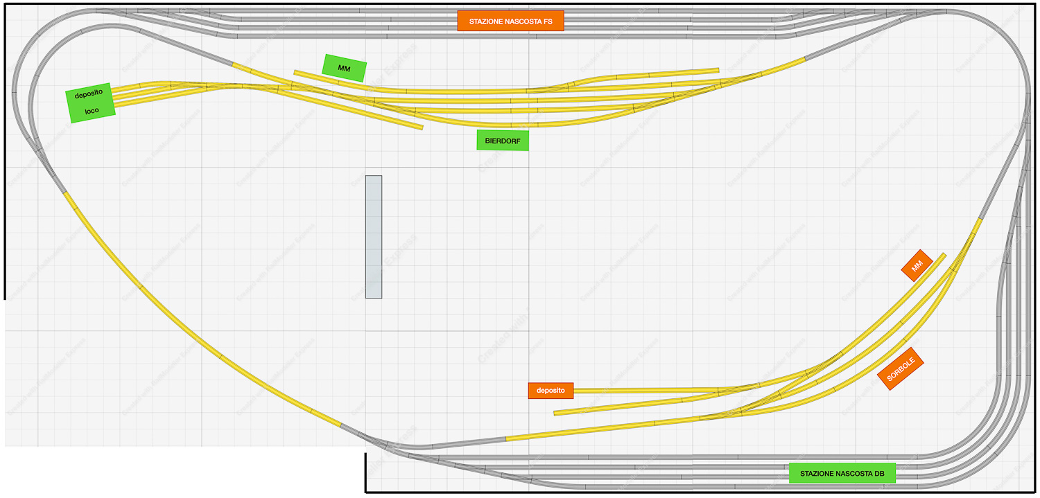

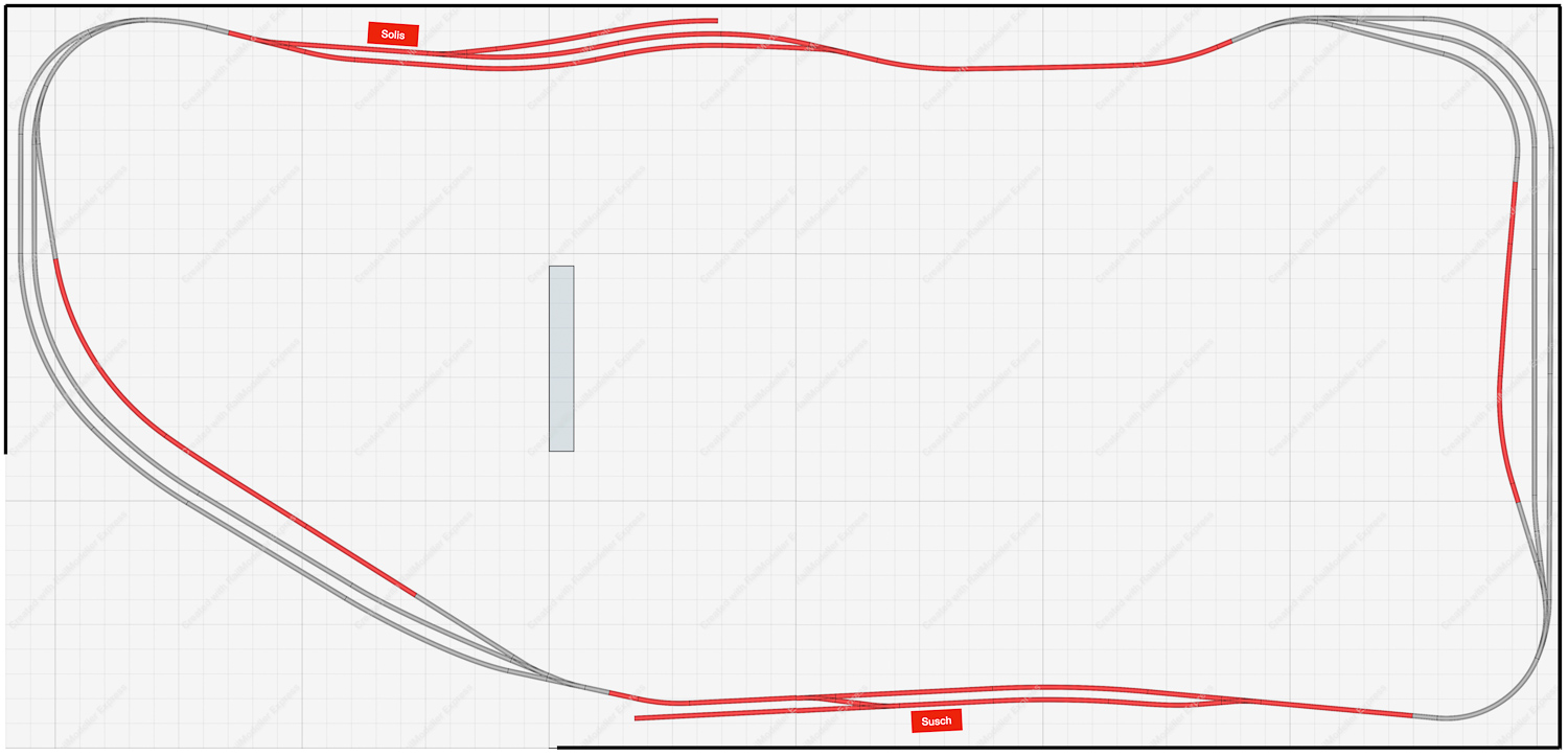

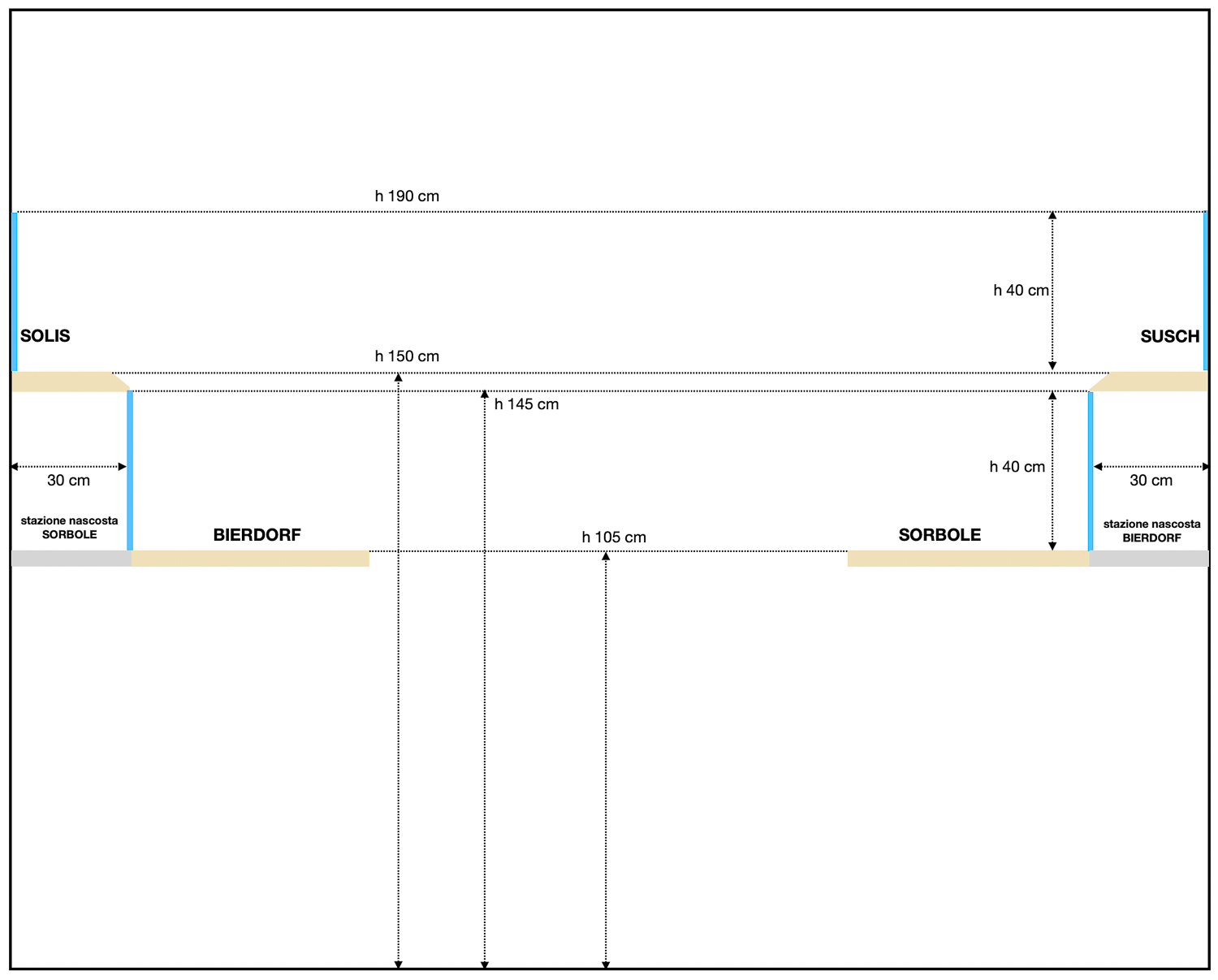

…ho quindi elaborato un secondo progetto che per ora chiamo “4 stazioni”.
In questo caso il plastico RhB si posiziona a 150 cm dal suolo e corre a 360° attorno a tutte le pareti.
Ha una profondità di soli 30 cm.
Dato il maggior sviluppo in lunghezza è possibile inserire una seconda stazione (“Susch”).
Il plastico in H0 si sviluppa a 105 cm dal suolo e, sullo stesso piano, si situano le stazioni di “Bierdorf” (DB) e “Sorbole” (FS), una di fronte all’altra.
La linea da parata è in comune mentre le stazioni nascoste sono sotto i 30 cm del plastico RhB.
Allego qualche disegno:

Rispetto a “Tris”:
- il plastico RhB è decisamente più lungo consentendo l’inserimento di due stazioni;
- l’altezza scende a 150 cm (come la vecchia Solis);
- viene eliminata la “strettoia” tra calorifero e plastico;
- l’altezza di “Bierdorf” sale a 105 cm, molto meglio degli 88 cm di “Tris”;
- il plastico superiore (RhB) non nasconde quello inferiore (DB+FS);
- prevedo un solo segmento rimovibile per entrare nella stanza (plastico in H0). Il plastico in H0m è alto abbastanza da poterci passare sotto piegandosi.
Anche “4 stazioni” non è privo di difetti:
- la lunghezza di entrambe le stazioni in H0 si riduce rispetto a “Tris”;
- la profondità limitata del tracciato in H0m limita un pò le possibilità paesaggistiche;
- la linea da parata è in comune tra i due tracciati in H0 e quindi non sarà possibile far circolare contemporaneamente treni FS e DB su quel lato del tracciato (in “Tris” invece i due plastici in H0 erano indipendenti e a due livelli differenti).
Infine i due progetti si differenziano per la modalità di accesso alle stazioni nascoste:
- in "Tris" vi si accede dal basso (sotto alla parte a vista di “Solis”)
- in "4 stazioni" vi si accede rimuovendo lo sfondo.
Entrambe soluzioni “scomode” ma, visto che la schiena inizia a dare problemi, forse preferisco la seconda.

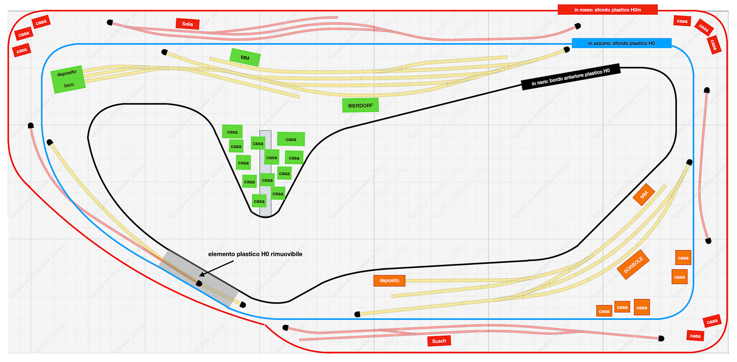

Concludo mostrandovi un ultimo disegno di “4 stazioni” in cui ho provato a raffigurare un pò tutti gli elementi a vista:
- in rosso lo sfondo del plastico RhB;
- in azzurro lo sfondo del plastico DB/FS (coincide con il bordo anteriore del plastico RhB tranne che per la linea da parata dove i due tracciati si sovrappongono in un tratto);
- in nero il bordo anteriore del plastico DB/FS;
- la parte con l’abitato di Bierdorf sarà rimovibile.
A voi la parola…
