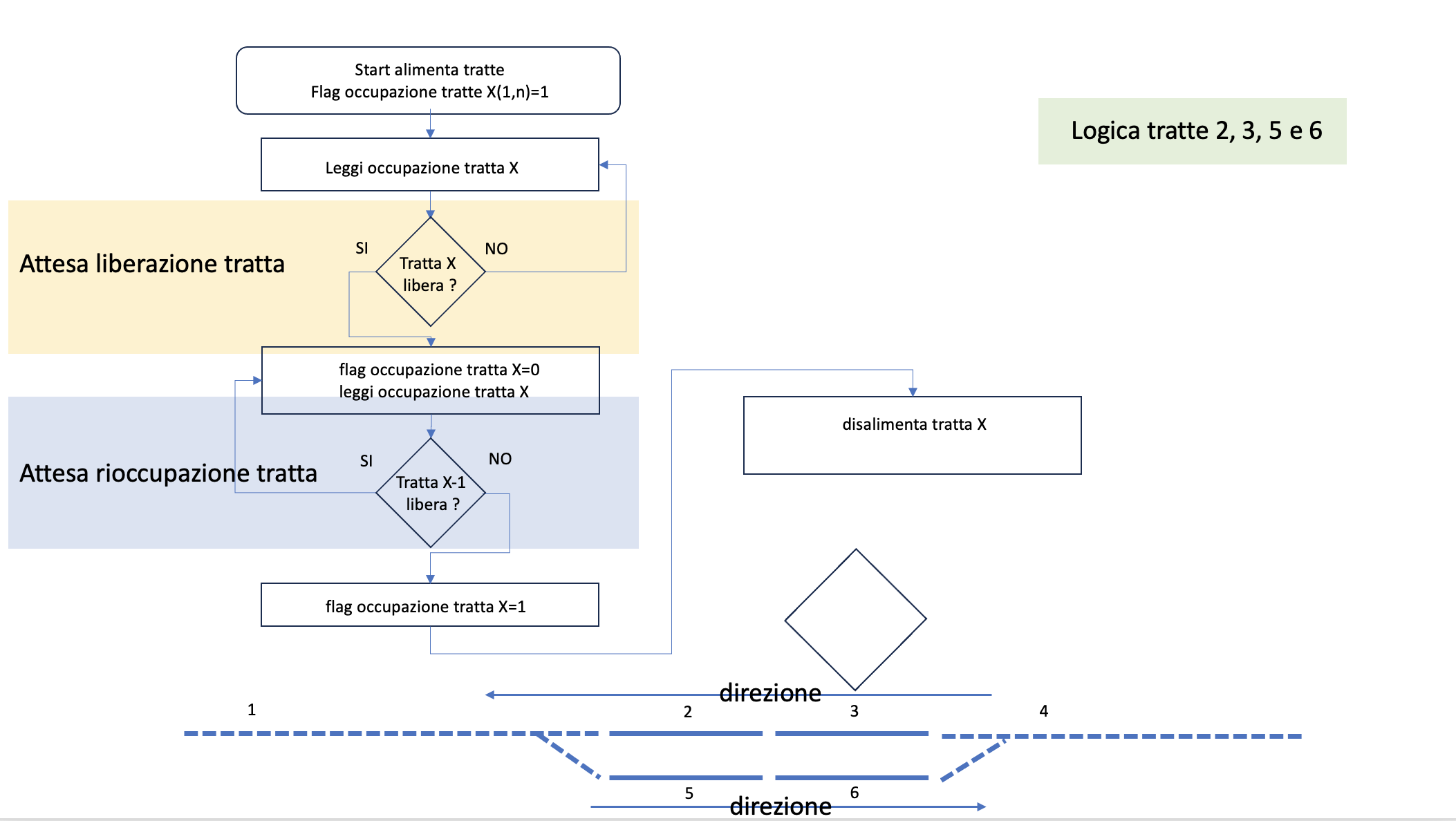

Su un plastico laboratorio, ho realizzato un display con indicazione dello stato di occupazione che puó essere adattato all’idea della passerella con le tratte.
In pratica ogni tratta invia lo stato di libero occupato all’arduino che pilota una striscia led rbg pilotabili individualmente su unico filo.
https://youtube.com/shorts/yz2fBcBhwA0? ... kXicLryabn
nel video manca la posizione del deviatoio, implementata appena posato il display in opera.
Nel nostro caso, invece della rilevazione occupazione tratta fatta sull’assorbimento, si potrebbero usare delle schedine con diodo/fotodiodo da posizionare in ingresso/uscita su ogni tratta per avere la posizione precisa del convoglio. Ricordo che ogni schedina costava meno di 1€. Per risparmiare, se ne puó collocare una a 3-4 cm dalla fine di ogni tratta: quando rileva il convoglio e la precedente tratta è libera, certifico l’occupazione stabile e decido se togliere corrente switchando il relè. Così dovrebbe funzionare senza problemi…

Anche io pensavo ad un relè x tratta, altrimenti non funzionerebbe.... riguardo al ritardo, forse non c'è bisogno di impostarlo perchè è il microcontroller che si occupa di triggherare gli ingressi e attivare i relè. Nell'istante in cui il sensore di occupazione a fine tratta segna l'occupazione e quello precedente è libero, tagli l'alimentazione; prima non fai nulla. Nel caso in cui entrambi i sensori diano occupazione, significa che il convoglio è troppo lungo o qualche cosa non sta funzionando e va fermato lo script (esempio, si sgancia una parte del convoglio). Se invece si usano più sensori per tratta, ovviamente va cambiata la logica di controllo. Questo esercizio cmq è per una vetrinetta, quindi immagino: bassa velocità e lunghezza tratta non particolarmente lunga e compatibile con convogli di pochi pezzi per permettere di cambiare senso di marcia superati i deviatoi di estremità.

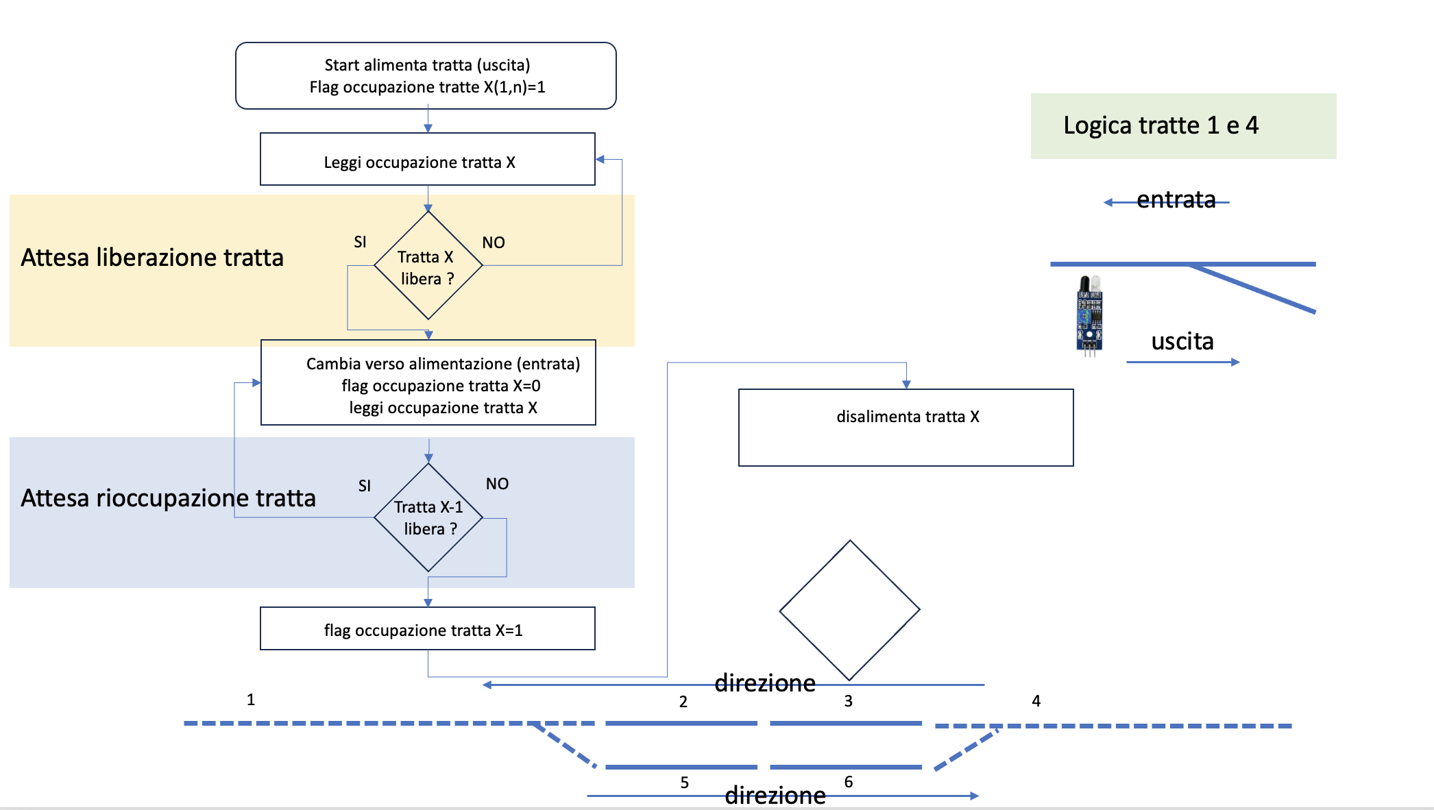

Il progetto che hai mostrato (presente in nuce anche su DCCWorld), rileva l'occupazione del treno non appena il locomotore entra nella tratta; se il treno mantiene un assorbimento su tutto il convoglio, allora puoi adeguare la logica di controllo fermando il treno della tratta X appena esce dalla tratta X-1, ma se hai solo carri senza assorbimento, non riesci a capire quando fermare il treno. Trovo quindi la coppia diodo/fotodiodo più efficace: appena rileva l'occupazione di una tratta precedentemente liberata, taglio l'alimentazione alla tratta di competenza (posso fare anche altri controlli, ma il taglio alimentazione è il più importante). Poi c'è il tema delle estremità con il cambio direzione e deviatoio tallonabile per semplificare la gestione. Allego qualche slide di ragionamento in cui ho provato a ragionare in termini di 6 tratte (per lasciare 2 relè liberi per il cambio polarità alle estremità).

Nello schema ho dimenticato un pulsante di partenza per far iniziare la giostra. Volendo si può aggiungere un pulsante di stop per fermarla....
Un limite al funzionamento di questa realizzazione può essere costituito dal materiale rotabile: deve essere perfettamente efficente per far funzionare il tutto: tuttavia nello scrivere lo script in dettaglio, bisogna tenere conto della gestione degli eventi che si possono verificare:
un treno non parte e non libera una tratta,
un treno parte ma si spezza a cavallo di due tratte.. etc...
possiamo divertirci ad immaginare infinite soluzioni.
Dobbiamo anche prevedere che Arduino, leggendo i sensori con campionamento molto fitto, possa incorrere in falsi positivi (tratte libere che non lo sono per via di false letture dovute agli spazi tra i carri di un convoglio). Sono tante le cose da mettere a punto, ma fa parte del divertimento....
