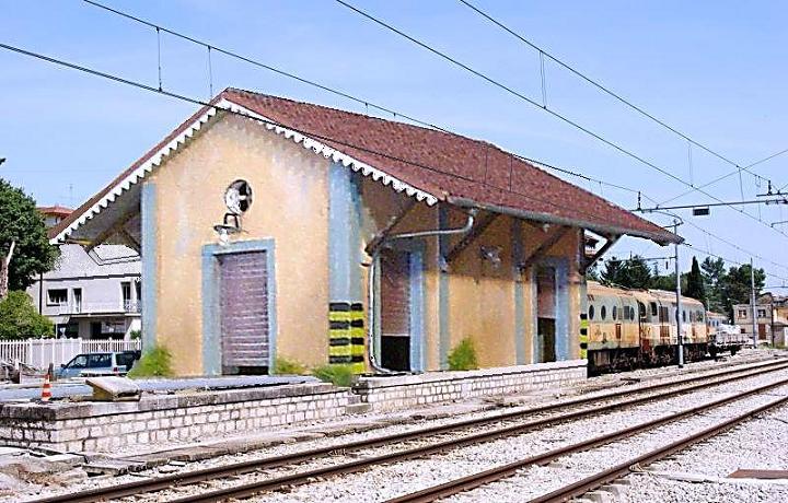

Dato che sono a casa con l'influenza mi sono divertito a fare(usando solo paint) questo fotoritocco alla kit carson :wink:
Che vi pare?

Ho abboccato come un cavedano affamato:l'esca sono i D 341.
Complimenti.

Bellissima quella foto, non si capiva se era vera o artefatta , solo in seguito ho letto che era un lavoro al computer e ho vcapito.
La caratteriistica e il " succo " dell foto sono i locomotori che si vedono dietro.
Comunque caro ragazzo, hai del manico davvero anche in fatto di fotografia, lo avevo già notato.
Accostamenti, scelte cromatiche , inquadrature.....tu non me la conti giusta...hai a che fare con la fotografia per lavoro ???

Alex da ora in poi guardati alle spalle !!!! :twisted: :lol:
Bellissimo, sembra vero.

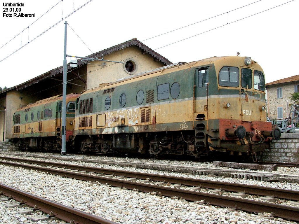

Molto bello :wink:
Non ho abboccato" solo perchè ad Umbertide ci passo spesso :mrgreen: ed anche se non c'è bisogno di ulteriori conferme da parte mia il realismo è fantastico. :wink:

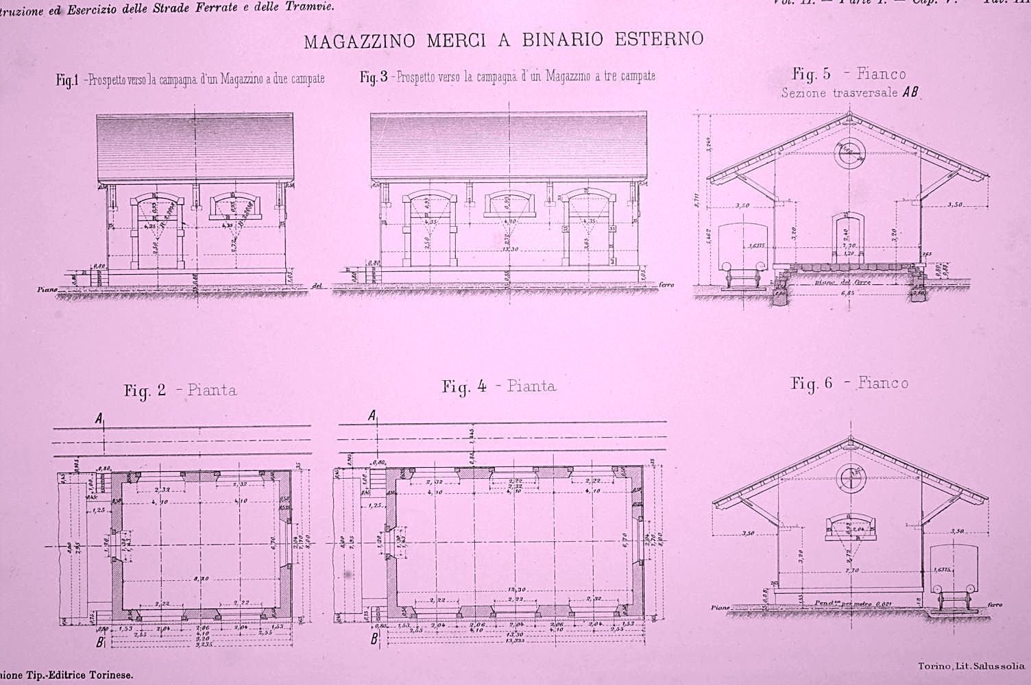

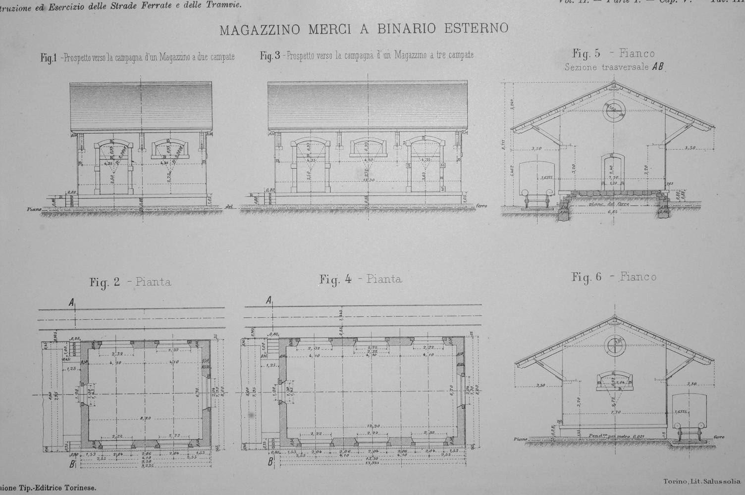

Io le misure le ho ricavate da qui:
MAGAZZINO MERCI
Larghezza muratura fianchi mt.7,7
lunghezza muratura prospetto a due campate mt.9,2 a tre camp. mt13,3
lunghezza tetto mt 0,5 in piu ,per parte, del prospetto
altezza dal piano del ferro al culmine del tetto mt.8,71
altezza dal PdF al punto inferiore falda del tetto mt.5,462
altezza dal PdF alla trave di appoggio falda mt.4,75
sbalzo tetto mt. 3,5 per lato
altezza marciapiede dal PdF mt. 1,05
larghezza marciapiede mt. 8
distanza tra marciapiede e rotaia piu vicina mt.0,905
altezza scalino mt.0,21 profondita 0,25 larghezza 0,80
diametro apertura finestra circolare mt.1 ,diam. esterno in rilievo mt.1,52
larghezza vano finestre mt.2,04
altezza vano finestre mt.0,93 nel punto piu alto
spessore rilievi porte laterali mt 0,28 ,finestre e porte fianchi mt 0,20
spessore muratura mt 0,5
Altre misure di infrastrutture FS le puoi trovare qui:
http://www.rotaie.it/New%20Pages/Disegn ... Fissi.html
Dai anche uno sguardo a questi testi:
http://www.trenidicarta.it/F.htm#1054

Grazie Axel,
anche io avevo i disegni presi da rotaie.it, ma non ero sicuro che fossero con misure esatte.
da domani dovrei iniziare la fase di progetto e disegno ...
poi ti faro' sapere

Ecco dove li avevo visti 'sti D 341,l'esca.Il riferimento al cavedano era nell'inconscio in quanto ad Umbertide ci vado spesso a pescare i furbi ciprinidi.
