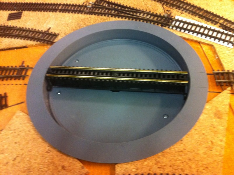

Finalmente il deposito loco comincia ad avere una sua “dimensione”.
Per quanto riguarda la piattaforma girevole ho optato per una FL manuale, limitandomi alla “giratura” della piccola Gr880 e della Gr640 e la Gr940 prossimamente… :roll:
Consapevole che i puristi delle FS non saranno d’accordo, cercherò di fare del mio meglio per italianizzarla …
Quelle che seguono sono le foto relative all’alloggiamento della piattaforma…
Ermanno

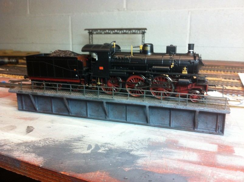

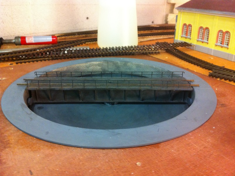

purtroppo leggo solo ora il tuo post,ormai hai scelto la piattaforma,ma se cambi idea,ti posso consigliare quella della Frateschi,cè da lavorare un pò,ma almeno ti consente di girare tutte le loco italiane in scala esatta senza problemi.
questa è la mia in elaborazione.
appena presa
originale.jpg [ 129.95 KiB | Osservato 5037 volte ]
quasi terminata
quasi finita.jpg [ 123.3 KiB | Osservato 5037 volte ]
veduta del ponte
con loco.jpg [ 123.46 KiB | Osservato 5037 volte ]
ho allargato il ponte con plasticard,realizzato i fazzoletti di rinforzo,rivestito il ponte con imitazione della lamiera striata,rivestito la tina con imitazione di mattoncini,ora devo realizzare un cordolo per portare a livello il piano con i binari.
naturalmente è motorizzata :wink:
solo un altro consiglio,ma questo dipende dalla tua intenzione di realizzare o meno del segnalamento realistico,i segnali di stazione sono troppo semplificati,essendo una stazione di transito occorrono segnali a più vele,da quello che vedo non hai possibilità di inserire il giallo,che è sempre presente in caso di fermata o transito,specialmente se ci sono scambi :roll:

@ fabiluc: ti ringrazio per la segnalazione, ma non ho spazio nella parte inferiore. Al massimo 3 cm dal piano superiore. Comunque la terrò presente per il prossimo plastico. Puoi dirmi l'altezza massima, supporto motore compreso?
Grazie,
Ermanno
 Oggetto del messaggio: Re: PLASTICO: Il mio plastico... lavori in corso
MessaggioInviato: venerdì 30 agosto 2013, 23:04
Messaggi: 235
Grazie,
Ermanno
6.5 cm millimetro più mm meno,nel mio plastico sborda di 5 cm sotto il piano,il piano è un multistrato da 12mm + 1 mm di spessore in sughero...
