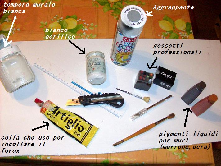

grande...come sempre...però sarebbe ancora più bello se ci spiegassi le tecnica pittorica ed i colori utilizzati!!!
saluti!
Grazie Lorenzo.

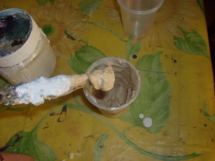

Eccoti accontentato:
Prima di dipingere il FOREX do una mano di fondo con un aggrappante in bomboletta,poi do una prima mano di tempera bianca mescolata a poco ocra e pochissimo marroncino.Poi mescolo il marrone a del bianco acrilico e con il pennello creo le sfumature.Gli ultimi ritocchi li faccio con i gessetti professionali.
Nella foto c'è tutto l'occorrente che ho usato.

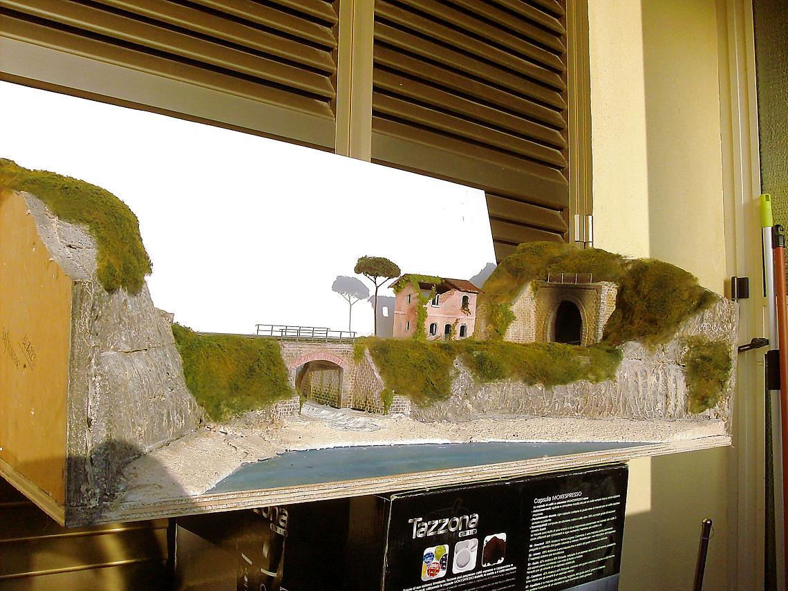

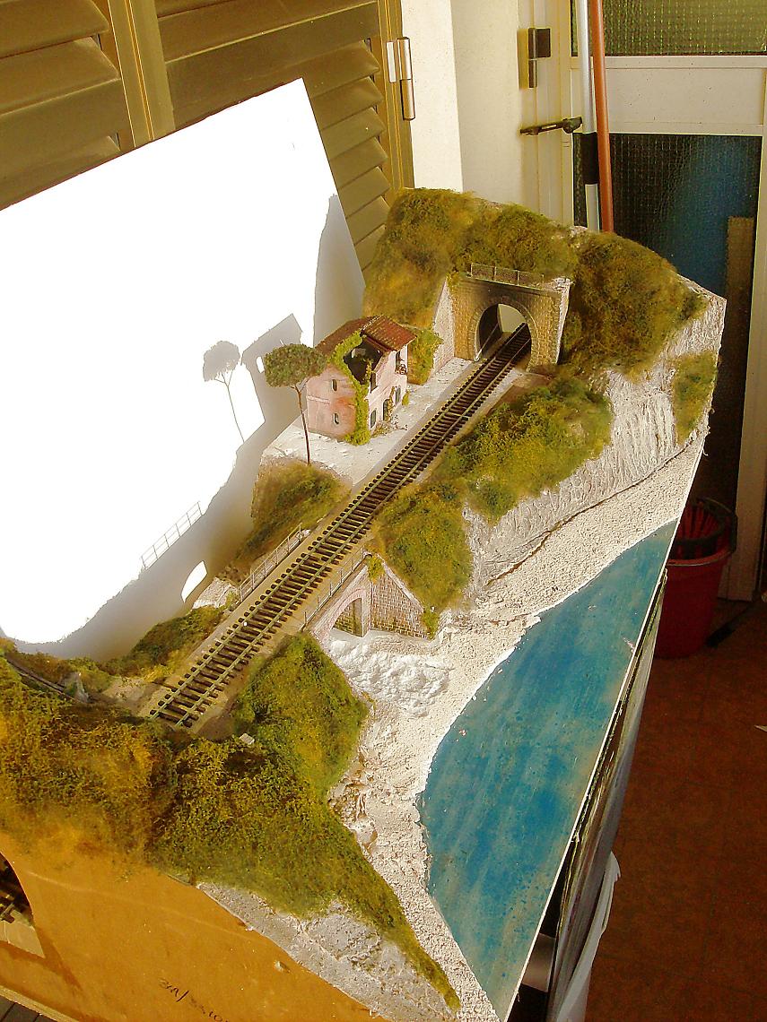

Ecco il nuovo step :)
Dopo aver preparato la pastella composta da: Talco,tempera,colla vinilica e pigmenti colorati,ho plasmato i rilievi :wink:

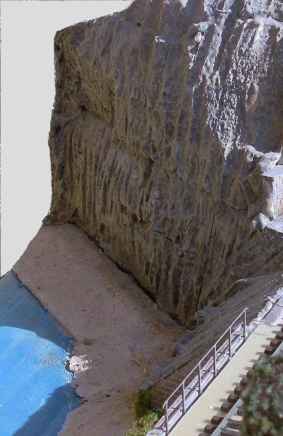

Rocce dipinte :wink:
HPIM0088.JPG [ 94.83 KiB | Osservato 4686 volte ]
HPIM0077.JPG [ 61.23 KiB | Osservato 4686 volte ]

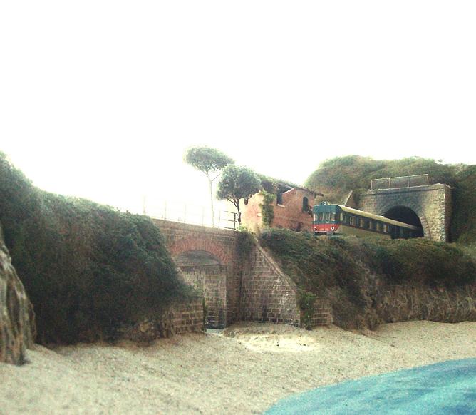

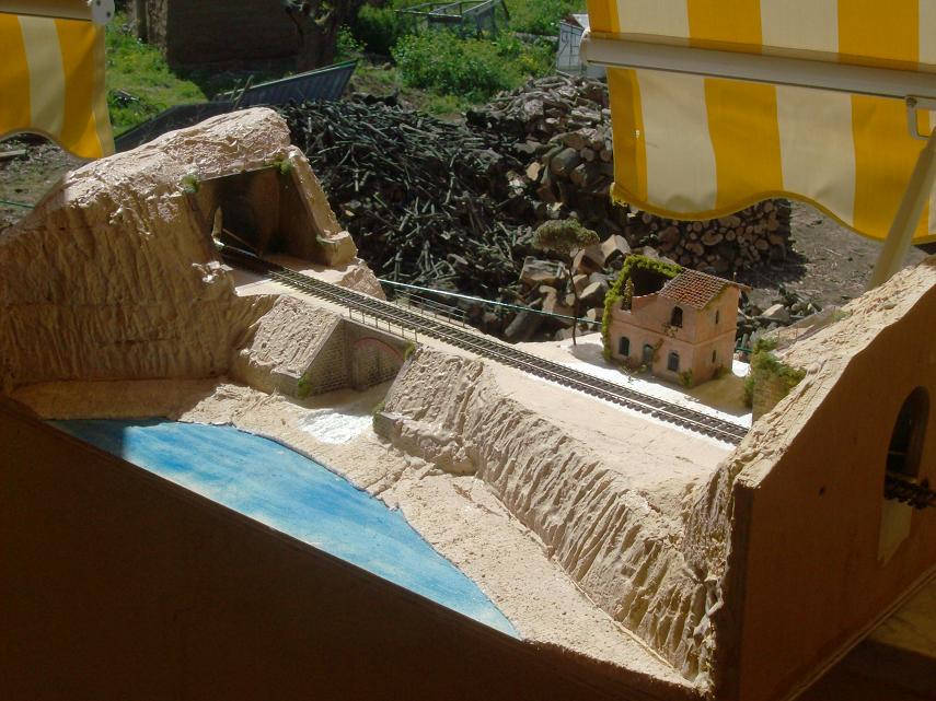

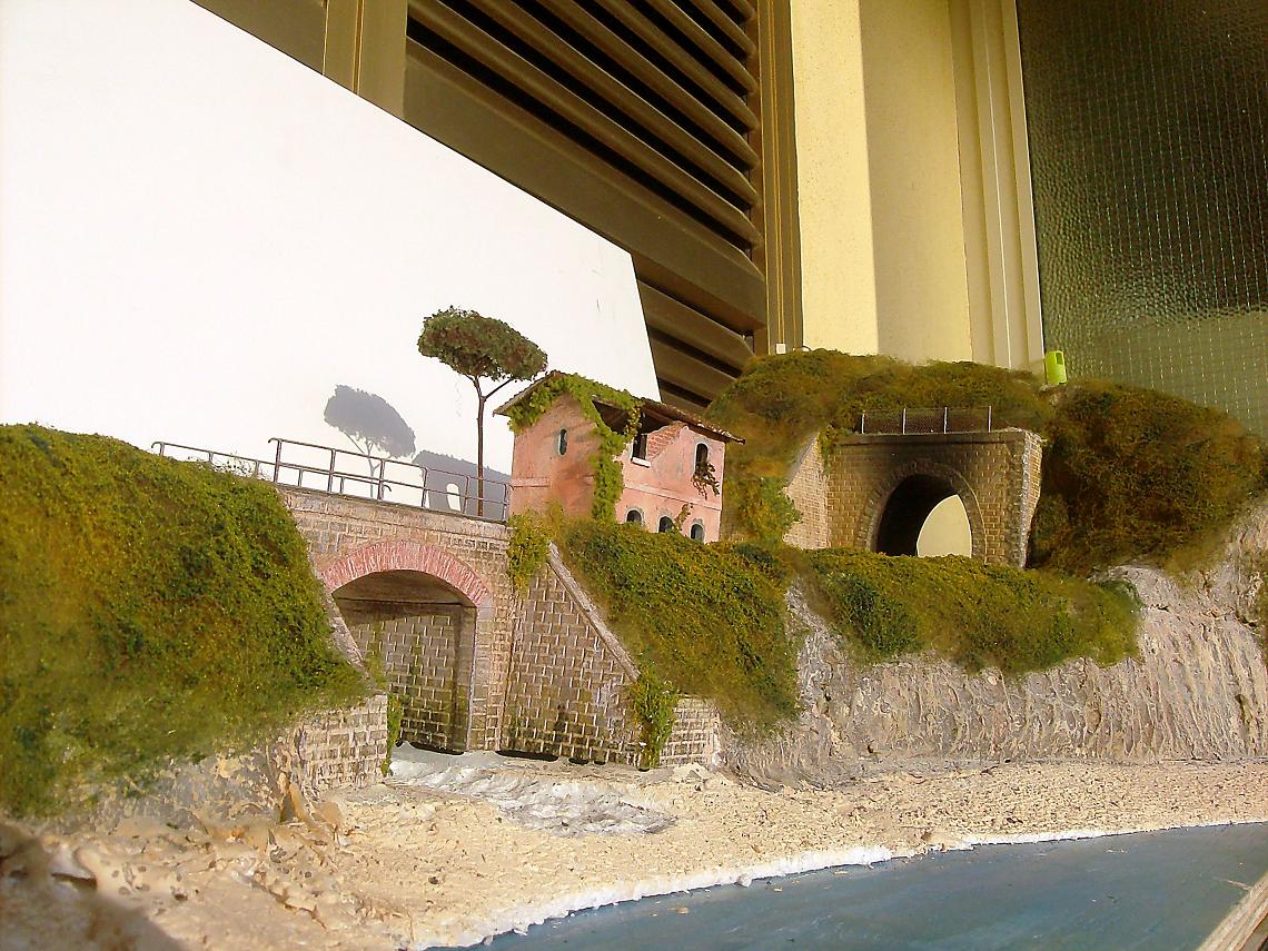

Intanto è arrivata un pò di sabbia sul diorama...
HPIM0087.JPG [ 50.76 KiB | Osservato 4592 volte ]
HPIM0092 - Copia.JPG [ 52.33 KiB | Osservato 4592 volte ]
HPIM0093.JPG [ 84.93 KiB | Osservato 4592 volte ]

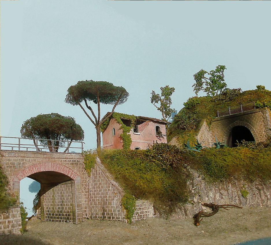

MessaggioInviato: sabato 31 marzo 2012, 17:09
Grazie per i complimenti ragazzi :D

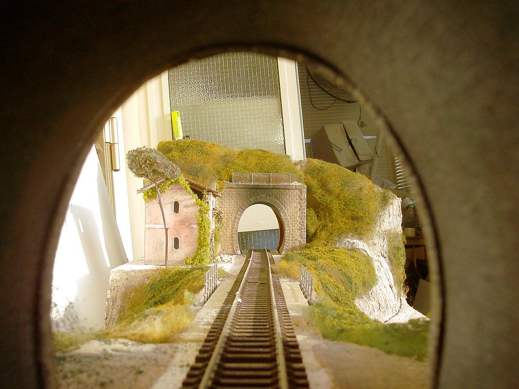

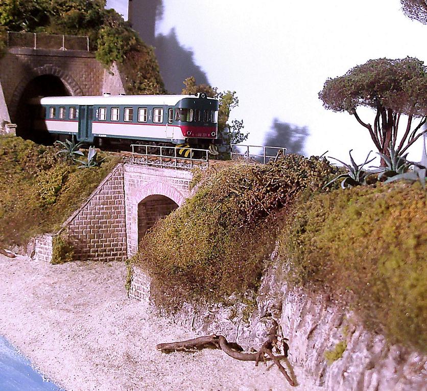

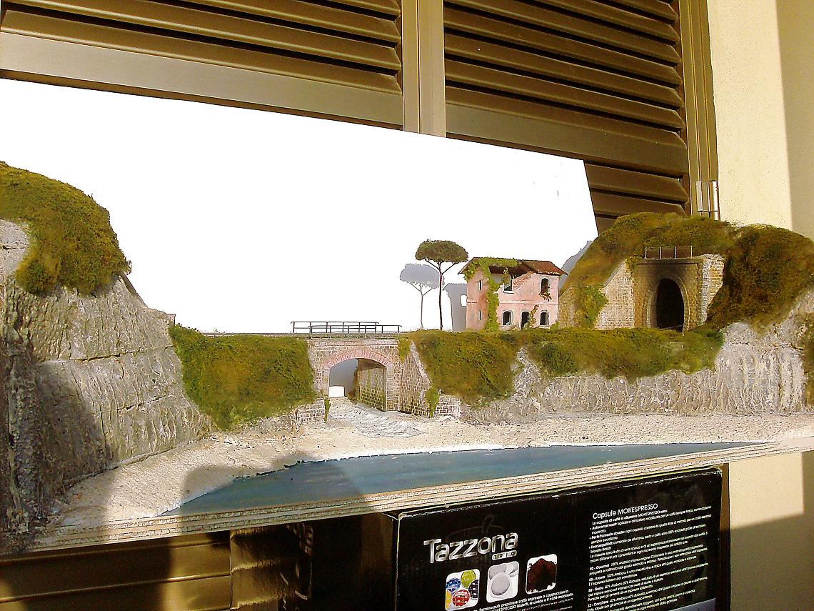

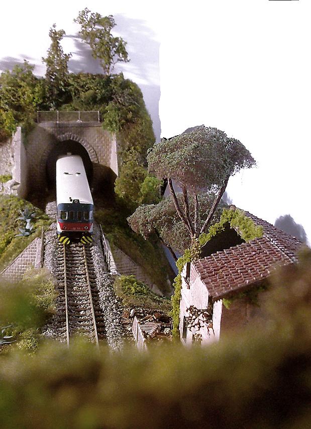

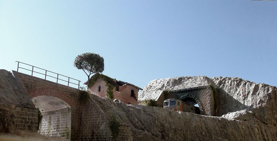

Il lavoro è quasi giunto al termine.Orma manca il mare e qualche altro particolare da rifinire :wink:
HPIM0129.JPG [ 171.07 KiB | Osservato 4455 volte ]
HPIM0115.JPG [ 192.74 KiB | Osservato 4455 volte ]
HPIM0108 - Copia.JPG [ 207.83 KiB | Osservato 4460 volte ]

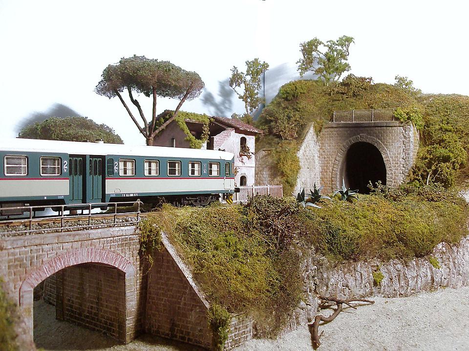

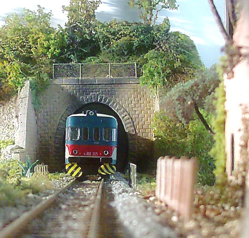

 Oggetto del messaggio: Re: UN NUOVO DIORAMA:E' la volta del sottovia in FOREX
MessaggioInviato: sabato 31 marzo 2012, 20:23

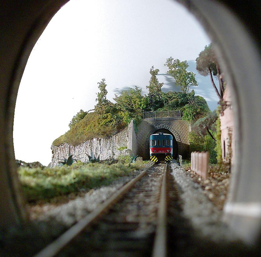

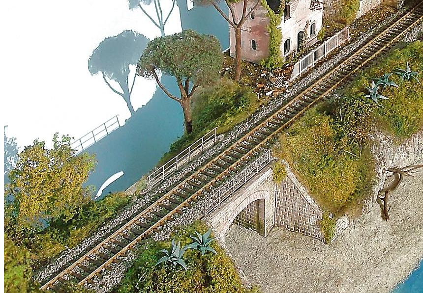

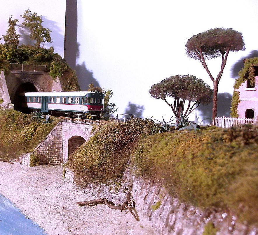

altri scatti :wink:
HPIM0168.JPG [ 186.64 KiB | Osservato 4431 volte ]
HPIM0150.JPG [ 171.54 KiB | Osservato 4431 volte ]
HPIM0148.JPG [ 112.54 KiB | Osservato 4431 volte ]
HPIM0149.JPG [ 108.24 KiB | Osservato 4431 volte ]
HPIM0148 - Copia.JPG [ 156.19 KiB | Osservato 4431 volte ]
HPIM0166.JPG [ 249.04 KiB | Osservato 4431 volte ]
