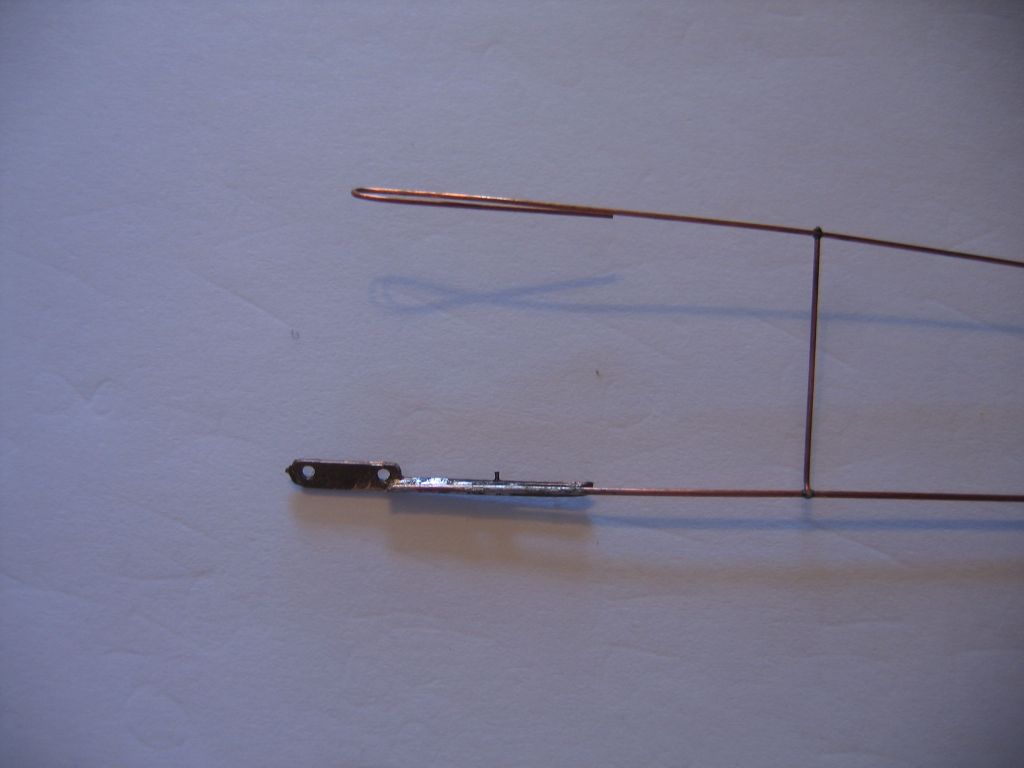

la mia stazione (vedi "la stazione di Montenibbio") è realizzata con due moduli, con catenaria Sommerfeldt Profi e pali della stessa marca. per unire le campate tra i due moduli ho utilizzato le "asole" della catenaria di MA-Il Treno (ne avevo in casa dei pezzi di una vecchia costruzione).

inoltre, alle estremità della stazione, ci sono due piccoli moduli con dei ponti (uno per lato) ed infine due gallerie serbatoio (una per lato). per tutte le tratte amovibili della catenaria ho utilizzato il suddetto sistema.

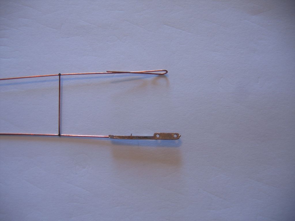

io invece volevo capire come era fatta la giunta tra i due moduli, con le asole di MA-Il Treno. Grazie

ecco le foto (scusate per la qualità). la parte della saldatura, nel mio caso, la metto lato non in vista. la parte finale della fune portante, che adesso vedete con un "ricciolo", ci sarà l'occhiello della catenaria MA-Il Treno
inoltre, ho anche messo in tensione i pali dei tronchini e quelli nei pressi dell'inizio dei deviatoi, sostituendo il filo di acciaio che si trova nella confezione, con del filo da cucito con uno spessore che si avvicina a quello della Sommerfeldt, ho forato il basamento e il suddetto filo l'ho fatto arrivare sottoplancia e con una molla l'ho messo in tensione.
