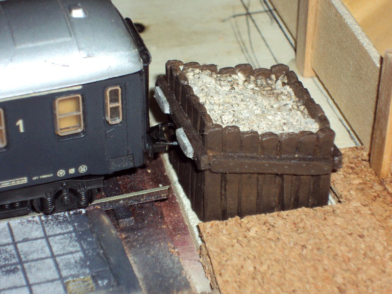

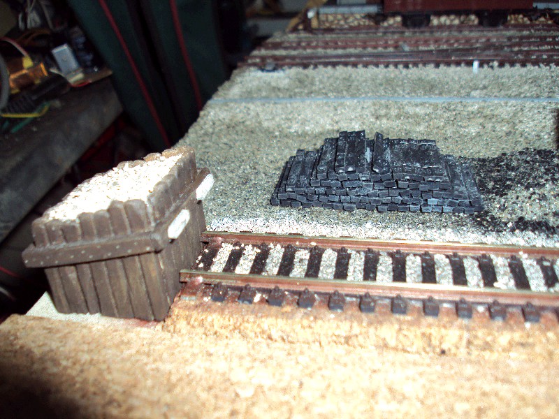

Per il deposito locomotive, in particolare tronchino della carbonaia e quello con la fossa di lavaggio, ho costruito dei fermacarri con traverse riempiti di pietrisco.
Fermacarri con traverse.JPG [ 136.1 KiB | Osservato 7014 volte ]
Può sembrare un pò alto, ma bisogna considerare che devo stendere il pietrisco della pavimentazione.
Uno dentico sarà istallato a fine binario della carbonaia.
Avrete notato lo spazio tra la rotaia ed il fermacarri; sono su due moduli diversi e per lo piu con una posizione angolare, ed ho fatto l'errore di tagliare troppo corta la rotaia destra. Appena divido i moduli le prolungo fino a dove devono andare per combaciare perfettamente e poi su questi "angolini dimenticati" ci sarà una leggera vegetazione che coprirà la giunta dei moduli.
Questo è quello del tronchino Carbonaia...

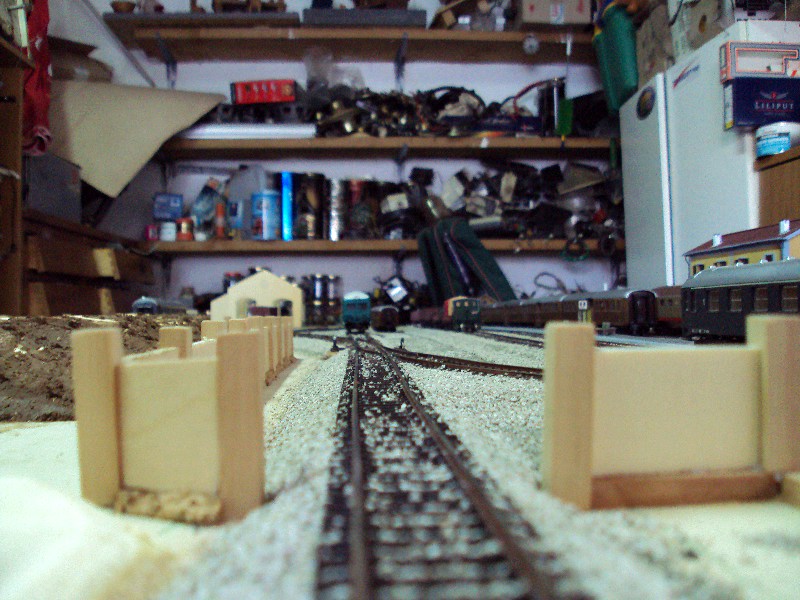

 Oggetto del messaggio: MURO DI RECINZIONE DEL DEPOSITO LOCOMOTORI
MessaggioInviato: sabato 11 agosto 2012, 11:01
Messaggi: 1026

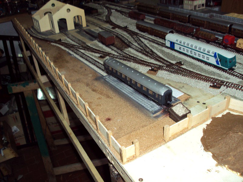

Inizialmente volevo costruire il muro in forex inciso, ma poi vista la lunghezza e considerando che doveva essere a doppia faccia, ho deciso di costruirlo in multistrato e quadrello per le colonne.
Per il rivestimento penso di utilizzare il redutex ovviamente a mattoni invecchiati e sarà completato con una rifinituta piatta sopra ogni muretto ed un piattello sulle colonne.

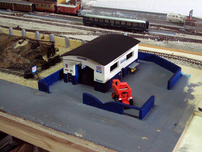

 Oggetto del messaggio: OFFICINA RIPARAZIONI AGRICOLE
MessaggioInviato: sabato 11 agosto 2012, 11:13
Messaggi: 1026

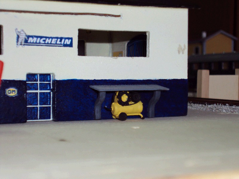

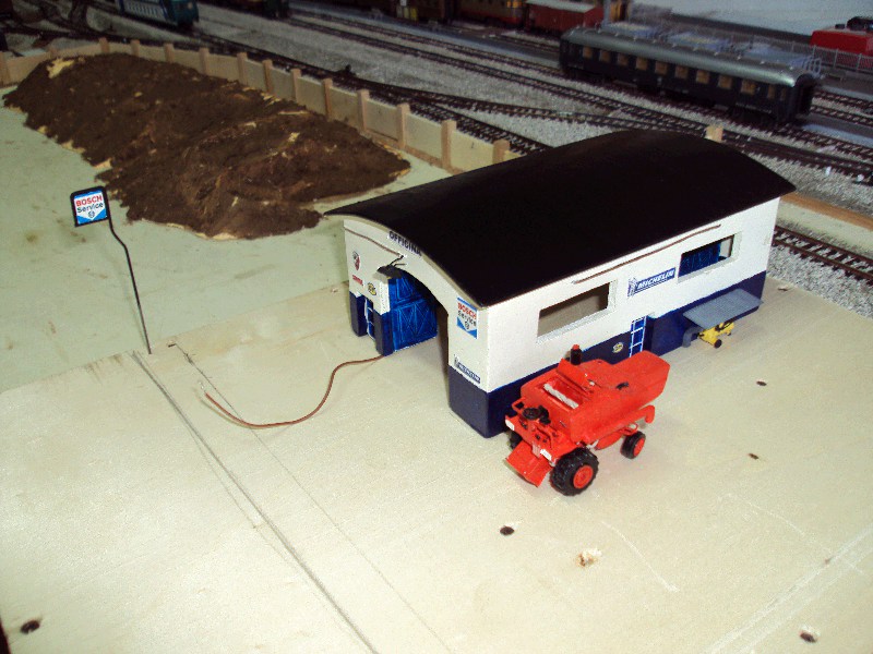

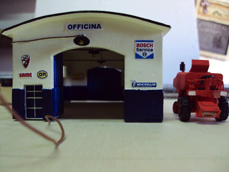

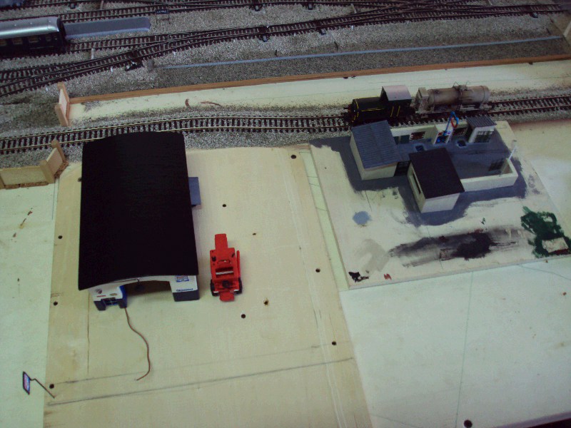

Un altra attività nella zona industriale che ho inserito nel plastico è un officina specializzta in riparazioni agricole.
I lavori sono in corso è mancano tantissimi particolari, tra cui le attrezzature agricole che dovrò autocostruire o adattare a gli anni settanta ottanta.
Nel fratempo ho costruito una mietritrebbia laverda 120 in plasticard; abbiamo questa macchina nell'azienda di famiglia, ho visto che è stata immatricolata nal 1974 dunque in linea con la stazione di Lapino, ho deciso di riprodurla. (Quando sarà terminata aprirò un topic nella giusta sezione)
Nel frattempo un anteprima dell'officina:
Officina.JPG [ 113.84 KiB | Osservato 7009 volte ]
Officina L.JPG [ 84.87 KiB | Osservato 7009 volte ]
Officina F.JPG [ 81.46 KiB | Osservato 7009 volte ]
Zona industriale A.JPG [ 108.48 KiB | Osservato 7009 volte ]
Una foto del suo interno e del compressore situato fuori con relativa tettoia...
Officina I.JPG [ 106.57 KiB | Osservato 7009 volte ]
Officina C.JPG [ 76.97 KiB | Osservato 7009 volte ]
E il muro di recinzione...
12082012 Officina.JPG [ 145.08 KiB | Osservato 6908 volte ]

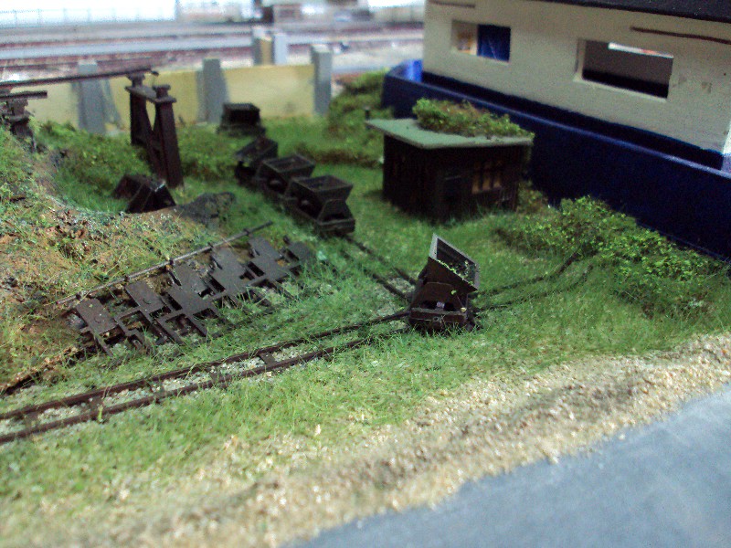

 Oggetto del messaggio: VECCHIO IMPIANTO CARICO PIRITE
MessaggioInviato: domenica 12 agosto 2012, 13:19
Messaggi: 1026

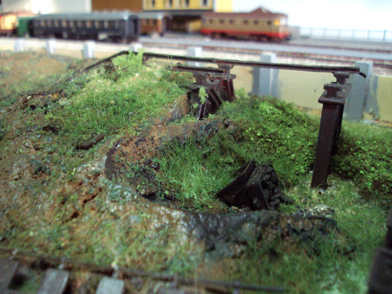

Al tempo in cui il vapore regnava sulla stazione di Lapino, questa era uno scalo minerario, in particolare venivano caricati vagoni di pirite che proveniva da una miniera in zona.
L'impianto mineraio è ormai dismesso e smaltellato quando fu ampliato il deposito locomototori, ma dietro di questo sono rimasti dei ruderi che ricordano la vecchia attività industriale di inizio secolo....
Carico pirite.JPG [ 170.83 KiB | Osservato 6908 volte ]
Carico pirite s.JPG [ 162.94 KiB | Osservato 6908 volte ]
Carico pirite P.JPG [ 185.77 KiB | Osservato 6908 volte ]
L'area, da nuove disposizioni di sicurezza, dovrà essere recintata e indicata con cartelli di pericolo....

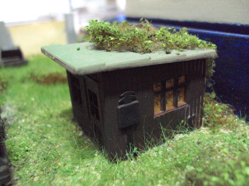

 Oggetto del messaggio: VEGETAZIONE VECCHIO CANTIERE CARICO PIRITE
MessaggioInviato: mercoledì 15 agosto 2012, 19:13
Messaggi: 1026

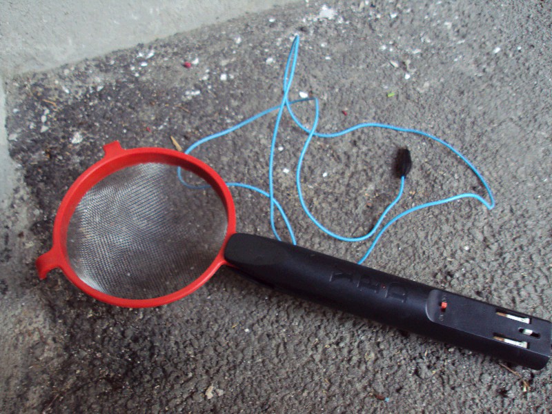

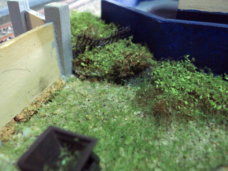

Questa è la mia prima vegetazione.... Per l'erba in fibra ho realizzato questo colino elettrostatico:
Colino Elettrostatico.JPG [ 155 KiB | Osservato 6861 volte ]
cpv.JPG [ 189.47 KiB | Osservato 6861 volte ]
cpv1.JPG [ 160.66 KiB | Osservato 6861 volte ]
cpv2.JPG [ 156.5 KiB | Osservato 6861 volte ]
cpv3.JPG [ 151.03 KiB | Osservato 6861 volte ]
cpv4.JPG [ 153.54 KiB | Osservato 6861 volte ]
cpv5.JPG [ 141.03 KiB | Osservato 6861 volte ]
cpv6.JPG [ 139.03 KiB | Osservato 6861 volte ]
cpv7.JPG [ 98.59 KiB | Osservato 6861 volte ]
I lavori sono in corso.... :arrow:

Con la vegetazione gli hai cambiato faccia. E' bellissimo, dà prprio l'idea dell'abbandonato (io sommergerei un'altro po' le rotaie...). Prima sembrava un ammasso di... (no, non nutella, il colore è lo stesso, ma è meno gustosa)!

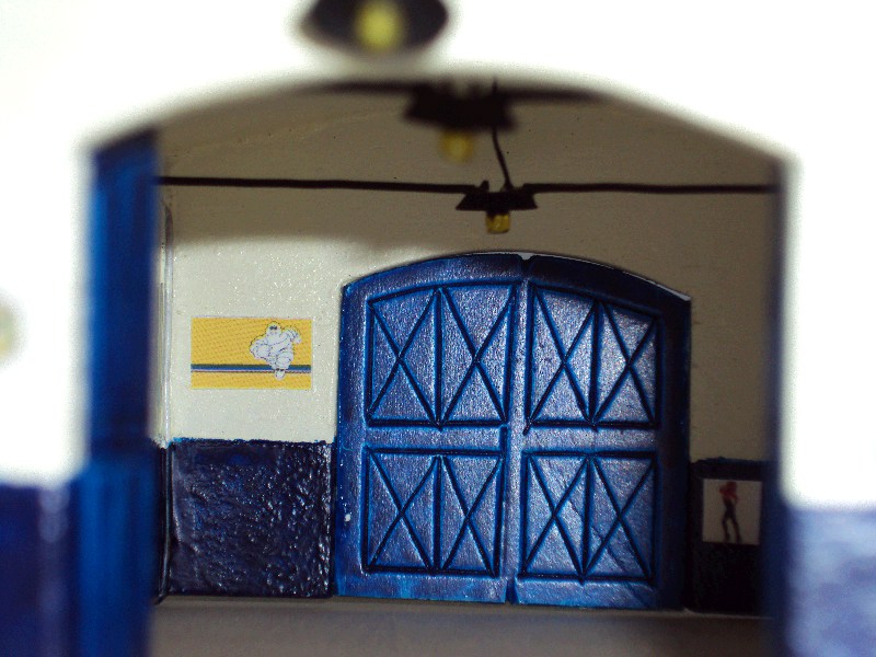

 Oggetto del messaggio: ILLUMINAZIONE OFFICINA AGRICOLA
MessaggioInviato: giovedì 16 agosto 2012, 11:53
Messaggi: 1026

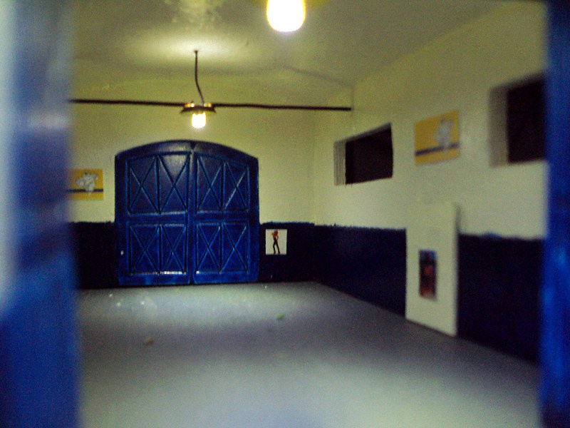

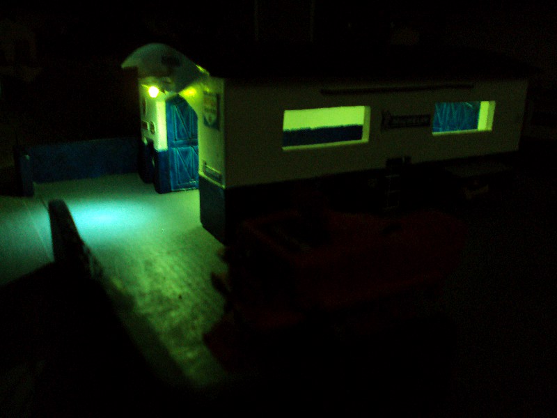

La compagnia elettrica ha da pochi giorni allacciato il contatore all' officina agricola, dunque ieri sera sono state fatte delle prove per verificare l'illuminazione notturna all'interno del capannone:
Luci officina.JPG [ 99 KiB | Osservato 6807 volte ]
Luci officina1.JPG [ 80.07 KiB | Osservato 6807 volte ]
Luci officina2.JPG [ 55.61 KiB | Osservato 6807 volte ]

L'officina sta davvero bene così illuminata, l'effetto presepe mi pare scongiurato! (per essere un'officina meccanica, però ci vuole un po' più di lerciume :mrgreen:!)
