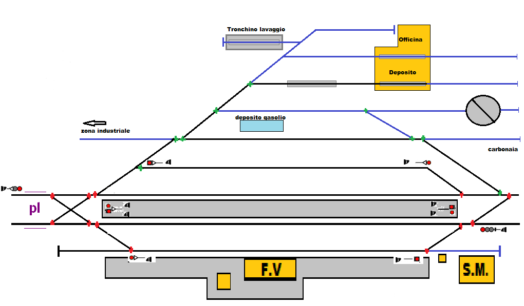

Mi sembrava di aver capito che questo segnale (con la x rossa) poteva essere omesso, mi sbaglio?
plasticosegnalimod.jpg [ 89.77 KiB | Osservato 5565 volte ]

L'immagine postata qui sopra è riferita ad una linea banalizzata, se la tua linea non è di quel tipo la disposizione corretta dei segnali è quella che ti avevo proposto qualche post prima.

Bisogna che si chiarisca se la linea è banalizzata o no: se è banalizzata, si tolgono tutti i segnali a vela quadra, e si adatta al segnalamento a questa nuova struttura. Se la linea è banalizzata il segnale con la x rossa deve rimanere, perchè è il segnale di protezione della stazione.
Secondo me devi chiarire nell'ordine:
1. quali sono gli itinerari possibili
2. quali sono gli istradamenti possibili
3. epoca del plastico (sennò si mettono segnali fuori epoca, tipo quello di avanzamento)
Poi vorrei precisare che gli scambi che sono inclusi in un itinerario devono essere comandati dal Banco ACEI, non manuali. Quindi devono avere la cassa di manovra. Nel tuo caso ce ne sono due che devono essere modificati. Poi, (visto che ho fatto trenta faccio anche trentuno) i tronchini di sicurezza secondo me vanno elettrificati...
Ciau! :D

Grazie dell'aiuto...
I due manuali sono verso il deposito locomotive e la zona industriale (il 5 binario che quì sembra accanto in realtà è molto più lontano) perciò si è scelto di lasciarli manuali perchè non interessano il normale transito dei treni.
L'ambientazione è dagli anni settanta agli ottanta, in una fase di modernamento della stazione, per questo si è pensato al sistema misto di movimento scambi..
Riguardo alla banalizzazione o no della linea sincereamente non saprei, devo chiedere ai più esperti come poteve essere una linea ferroviaria a doppio binario toscana negli anni settanta ottanta, perchè anche se la stazione che stò costruendo è di fantasia la collocazione geografica ed il periodo è quello descritto...
Riguardo all'elettrificazione, il tronchino di sinistra era provisto (devo aggiornare la cartina :? ), quello di destra con il magazzino merci volevo lasciarlo termico.
Tutti i binari dal quinto in poi compreso riguardano la rimessa locomotive, ed un paio di vagoni cisterna ogni tanto per rifornire un deposito di carburanti privato in zona industriale. Quì avevo alettrificato solo un piccolo percorso per consentire a qualche locomotore di porarsi fino all'officina; "il locomotore da manovra completerà poi gli spostamenti non elettrificati.." (non nel plastico, perchè dubito che un 215 badoni sposti un 646 cardanico con motoi spenti)...

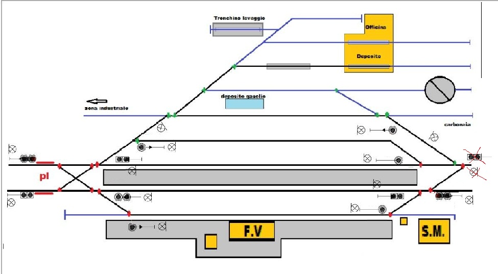

Disturbo ancora.....
Questo è l'ultimo schema che ho fatto della segnaletica della mia stazione con linea non Banalizzata.
Se chi è più esperto di me potesse darmi un ultimo sguardo, io inizierei con la costruzione dei segnali..
ultimo schema segnali Stazione.PNG [ 36.85 KiB | Osservato 5430 volte ]
Mi era passato per la testa di inserire due tralicci, dove mettere i quattro segnali ognuno, ma penso che per l'ambientazione 70/80 siano meglio segnali classici...
Grazie anticipatamente
