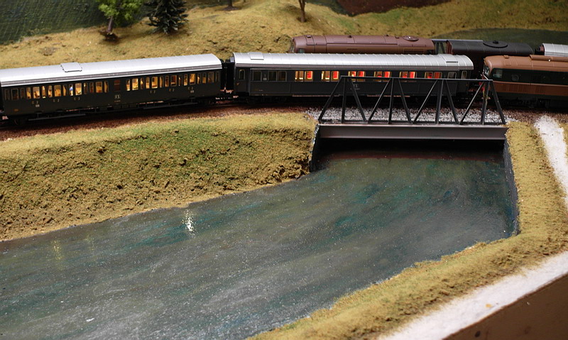

Ecco l'acqua senza 'lHidrogeno né losigeno, solo pitturata su compensato previo fondo di cementite.
SAM_0171.jpg [ 146.28 KiB | Osservato 4967 volte ]

Sei già a cavallo, infatti il trucco è saper fare un buon fondo. Io darei un sottile strato di resina, anche monocomponente va bene, poi sembra fatta. Se i colori usati sono a olio l'effetto ti verrà migliore.

A questo punto, io unirei la tecnica pittorica molto realistica, lo speciale di Locorevue col medium + trasparente lucido e sei a cavallo! No? :mrgreen:

Io al posto della resina metterei il silicone e poi lo smalto lucido :wink:

Il primo tentativo sul modulo, un centimetro di gesso. La superficie non è del tutto piana. Ho lasciato ancora quasi un altro centimetro da riempire e vedrò con cosa farlo. L'importante è che venga perfettamente piano, sono tentato ad usare ancora un po' di gesso colorato, ed infine trattare la superficie con trasparente lucido o smalto da unghie. Il silicone non mi sembra possa venire perfettamente liscio, credo sia adatto per l'acqua in movimento, con increspature.

Certo Marcello.Io pensavo che tu volessi riprodurre una superficie leggermente increspata.Se vuoi riprodurre l'acqua perfettamente piatta il silicone non è indicato.Ricordo comunque che il silicone si modella e si appiattisce con l'alcool.

Oggi ho provato a colorare il gesso, tanto se l'esperimento non mi soddisfa poco male, dato che dovrò ancora alzare il livello dell'acqua. Ho provato a creare il colore che volevo (già difficile prevedere ciò che sarà dopo il lucido) mescolando delle tempere e poi applicandole. Dopo ho dato due mani di trasparente; risultato negativo. Ordino la resina.
Così, anche se può essere molto migliorato (è una prova), è comunque senza profondità, che anche nel caso di acque particolarmente torbide un minimo deve esserci.

Secondo me sei sulla buona strada, non mi sembra che sia una ciofeca, l'errore che salta più all'occhio e la mancanza di sfumature forse perchè hai solo colorato la miscela creando una base uniforme. Io lavorerei col pennello quasi secco e creerei delle sfumature di corrente poi ci metterei sopra un bel strato di medium (2-3 mm) ad essicazione una bella passata di trasparene lucido et voilà.
Esattamente.L'effetto profondità va creato sfumando il colore :wink:
