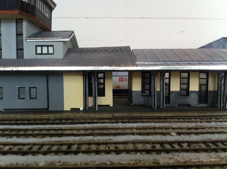

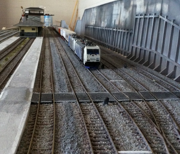

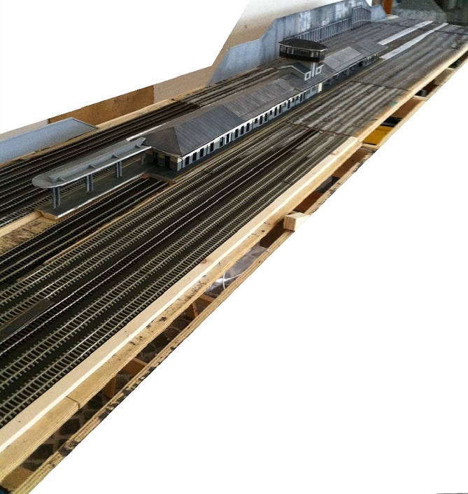

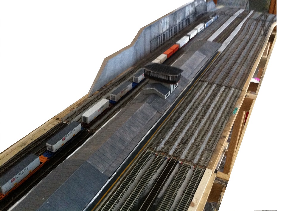

Io sono rimasto molto colpito dalla foto d' infilata della stazione lato binari, sembrava veramente di stare al Brennero.
Un gran bel lavoro, veramente!
Fabrizio.

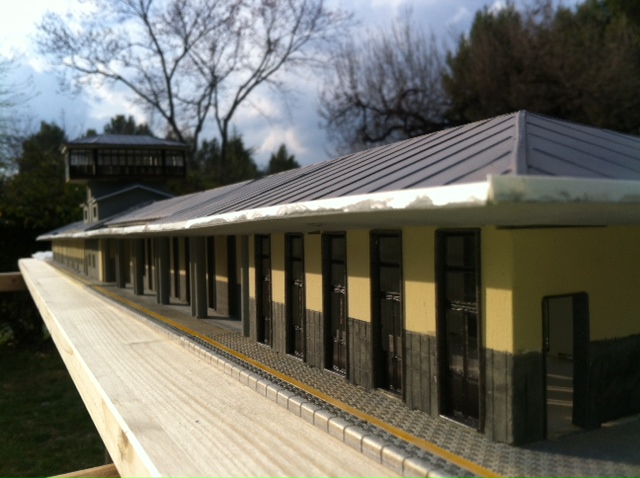

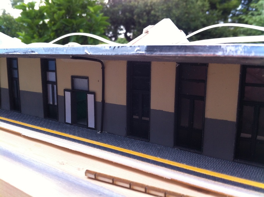

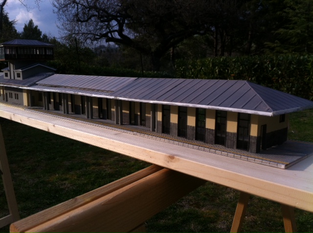

Ciao a tutti e buona domenica.
Grazie per gli apprezzamenti ragazzi, (scusate il ritardo, ma non accedo spesso, ma solo quando ho qualcosa di nuovo da inserire).
A questo proposito aggiungo un po' di immagini relative al completamento del tetto (ancora solo appoggiato), a qualche prova degli infissi sul primo volume lato Italia, e coloritura (ancora non definitiva) della fascia grigia attorno alle pareti esterne. Il tutto è stato riassemblato per qualche scatto all'aperto.
Naturalmente Fabrizio, i progetti per il dopo Brennero ci sono già, e comprendono anche qualche scorcio Marchigiano, in particolar modo le zone a me più note come ad esempio il tratto in cui l'adriatica si affianca al mare proprio qui a Pesaro o i due ponti ferroviari ad archi della vecchia linea Fano-Urbino sotto i quali si passa per andare da Urbino a Fermignano in auto, o qualche altro scorcio della tratta Falconara-Roma.
Ma al momento il dopo Brennero lo vedo talmente lontano che non voglio nemmeno pensarci in maniera troppo approfondita, ma solo come esercizio di fantasia a mente libera :D :D
Alla prossima

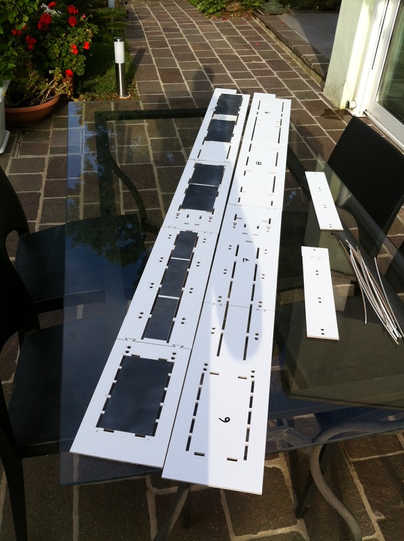

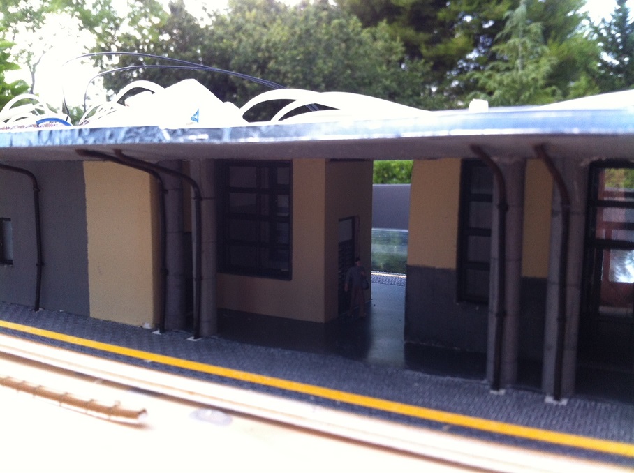

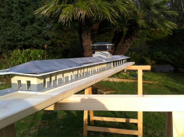

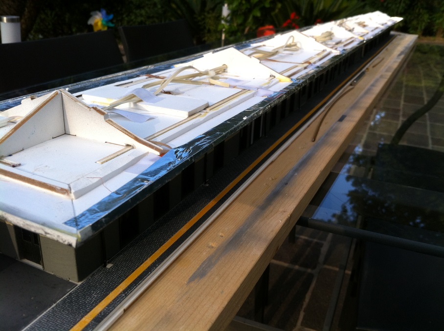

Come già anticipato, eccovi gli ultimi sviluppi a passo di ... "bradipo"...
Come avevo detto, il marciapiede centrale era sbagliato di circa 7-8mm (più stretto).
La prima soluzione a cui avevo pensato era di tagliare le basi e allargarle con un listellino da 4mm per lato mantenendo l'asse di simmetria di tutto il fabbricato.
Soluzione portata a termine ma il risultato non è ne' preciso, ne' bello, ne' soddisfacente... in pratica una m....
Quindi sto ridisegnano il basamento componendolo di 3 strati: due di forex da 2mm con funzione strutturale, ed infine un foglio inciso di mylard per riprodurre il pavimento (a questo proposito, la discussione sulla pavimentazione mi ha dato la spinta definitiva a rifare tutto il piano).
Avevo anticipato anche l'inserimento del modulino da 60cm circa per allungare i binari e poter così accogliere il FV centrale.
Guardando e riguardando i video e le foto, mi sono accorto anche che il muro di contenimento non è un troncone unico ma costituito da due tratte (forse una terza molto bassa in prossimità della radice lato "Austria") e questa è secondo me una caratteristica che non mi sarei perdonato di aver trascurato, così, con due "rampe" ho suddiviso i due moduli che costituivano il solo troncone (aggiungendo due terminali per portarli a 0) e riprodotto le due sezioni.
Inoltre, visto che il tempo è sempre tanto a disposizione del ns Hobby, mi sono fatto prendere dall' "elaborazione" (parolone per me) di alcune casse che avevo in qualche scatolone degli avanzi per riempire un paio di carri canguro ed articolati Tillig con casse DB SCHENKER.
Scusate per le foto, ma se non le facevo nemmeno oggi avremmo aspettato ferragosto...
Saluti e a questo punto... buona settimana
Nico
PS: la piattaforma su cui "lievita" il fabbricato è quella provvisoria in attesa di quella nuova...

Lavoro molto impegnativo, davvero ben fatto. Mi raccomando, cura bene tutti gli allineamenti in orizzontale ed in verticale quando fisserai il F.V. le foto ti aiuteranno a vedere se ci sono elementi (falde, cornicioni, linee di colmo ecc) fuori asse ;)

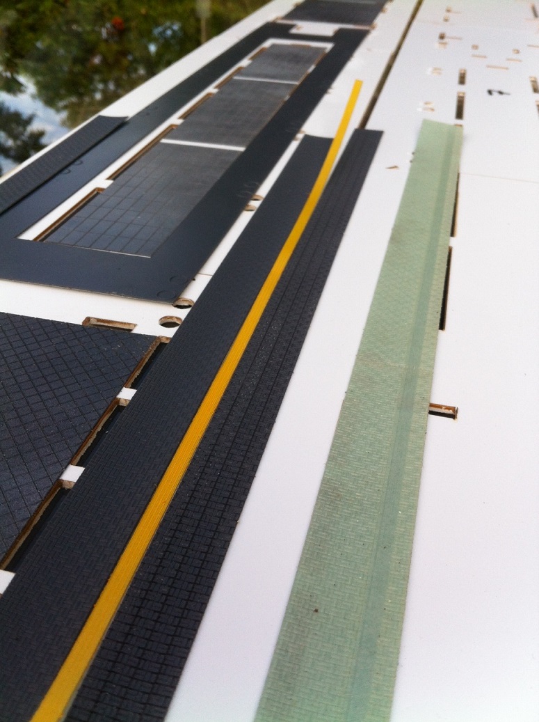

Eccomi con nuovi aggiornamenti relativi al rifacimento della pavimentazione e fissaggio del FV alla piattaforma centrale.
Come dicevo ho realizzato la base con due strati di forex da 2mm di cui il superiore più stretto di 2 mm rispetto all'inferiore lungo tutti i bordi.
Poi ho realizzato, tramite incisione al laser, la pavimentazione utilizzando del mylar al quale avevo precedentemente applicato del nastro biadesivo. Con lo stesso materiale ho realizzato anche la striscia gialla. In questo modo, verniciando separatamente i vari elementi, dovrei ottenere una precisione maggiore anche dal punto di vista dell'aspetto cromatico ed uno stacco netto tra i vari colori. Ho poi inserito il FV negli alloggiamenti sagomati sulla base che questa volta coincidono molto meglio (nonostante anche questi abbiano richiesto notevoli adattamenti... per miei errori di disegno e la pressione di 4-5 morse ogni 30 cm ed un numero imprecisato di morsetti :) :) ). Ora devo procedere con i vari tombini, copertura delle giunzioni tra pareti e pavimento, stuccature e ritocchi qua e la e poi passerò al tetto. All'interno di alcuni vani ho sistemato (previa chiusura) qualche passeggero... visto che poi saranno inaccessibili...
Per concludere, incollerò tutto il cordolo (in forex 3x2mm) in pietre squadrate sui 2mm di eccesso dello strato inferiore (ora i cordoli sono in fase di verniciatura).
Spero entro le ferie di completare questo FV e poter passare al 3° modulo con massicciata e altri dettagli...
Nel frattempo mi faccio un bel salto in Russia per il WE (lavoro naturalmente) quindi pausa di qualche giorno... ci sentiamo prossimamente
Nico
PS: grazie molle per gli apprezzamenti Giuseppe, effettivamente dalle foto si vedono tante magagne da sistemare... complimenti vivissimi per la tua meravigliosa opera dalla quale traggo tanti spunti e tecniche... non vedo l'ora di sperimentare lo "spugnato" per l'effetto cemento armato sui muri... ma meglio che non metta altra carne al fuoco al momento...
